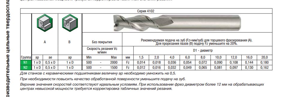

нашел-таки в каталоге свою фрезу. Интуиция не обманула - из всего многообразия выбрал что нужно. осталось рассчитать подачу. обычно на глазок но раз инструмент такой прям фирменный то нужно наверное все правильно сделать. Если шпиндель не очень мощный то параметры не менять просто съем за проход меньше - верно?
сегодня тренировался дальше - пошло уже чуть лучше. Использовал пока что тоже СССР-овскую 3-перую монолитную фрезу. Видимо, эта была точно новая и острая - более менее порезал. на всякий случай использовал ступенчатый метод чтобы инструмент не оказывался в глубокой канаве. Резал плиту 20мм В95. Сначала паз шлубиной 10мм, потом чуть отступил - паз глубиной 15. Потом обратно и уже на всю глубину. Как-то мне показалось что когда с 1 стороны есть воздух все в более спокойном режиме происходит. Что и логично. СОЖ есть но не пользовался - просто смахивал стружку.
Для этой ханиты нужно же наверняка какое-то хитрое врезание? перья там тонкие - при вертикальном врезании наверняка она загрустит.

Re: Присоветуйте инструмент для обработки Д16Т
Александр_ писал(а):СОЖ есть но не пользовался - просто смахивал стружку.
Как стружка налипнет, будешь фрезы смахивать вместо стружки :)
Александр_ писал(а):Если шпиндель не очень мощный то параметры не менять просто съем за проход меньше - верно?
Есть калькуляторы режимов, и есть рекомендации производителя фрезы. Можно прикинуть и мощь шпинделя. Сколько производитель рекомендует за проход, подачу на зуб и Vc ?
Сообщение Александр_ »
aftaev писал(а):Сколько производитель рекомендует за проход, подачу на зуб и Vc ?
ну так вот же - на картинке. сам еще не очень умею пересчитывать на обороты шпинделя и подачу.

Александр_ писал(а):ну так вот же - на картинке.
На картинке не видно какую фрезу ты купил :)
Сообщения: 34042
Александр_ писал(а):сам еще не очень умею пересчитывать на обороты шпинделя и подачу.
Находишь калькулятор какой нибудь. Смотришь в табличке название параметров типа Vc и вбиваешь их в калькулятор. Он посчитает нужную подачу и обороты. Если не тянет станок, уменьшай глубину за проход, обороты шпинделя и подачу.
