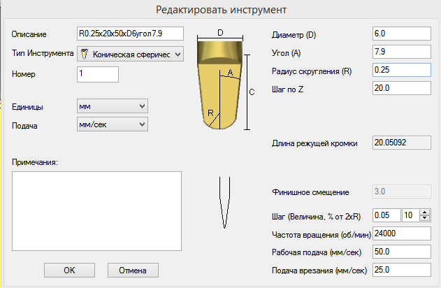

Дрюня писал(а): Как её в арткаме прописывать?
Screenshot - 23.06.2016 , 17_04_51.png (4390 просмотров) <a class='original' href='./download/file.php?id=83230&mode=view' target=_blank>Загрузить оригинал (29.41 КБ)</a>
Screenshot - 23.06.2016 , 17_12_39.png (4388 просмотров) <a class='original' href='./download/file.php?id=83233&mode=view' target=_blank>Загрузить оригинал (20.84 КБ)</a>

На фрезе написано R0.5*6D*75L - режущая где то 32мм - какой задавать угол?

Дрюня писал(а):На фрезе написано R0.5*6D*75L - режущая где то 32мм - какой задавать угол?
Я прямоугольный треугольник решаю :hehehe:
Два катета известны, остальное геометрия за 8 класс.

Дрюня писал(а):какой задавать угол?
И снова табличка от at90
table.jpg (4376 просмотров) <a class='original' href='./download/file.php?id=83234&mode=view' target=_blank>Загрузить оригинал (331.53 КБ)</a>
P.S. для R0.5*6D*75L угол 4,76 градуса. Режущая кромка 30.5мм
