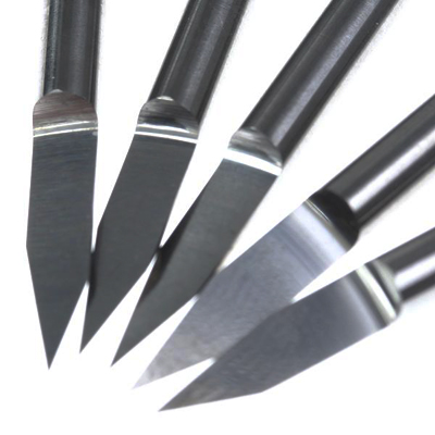

Фрезы использовал такие (6156 просмотров) <a class='original' href='./download/file.php?id=76783&mode=view' target=_blank>Загрузить оригинал (82.54 КБ)</a>

1мм/с = 0,06м/мин. Хорошо что никуда кончики отлетевшие не врезались. Очки не одну тыщщу глаз спасли. И не важно, как близко к станку ты стоишь.
sergan писал(а):конец фрезы (не знаю как правильно сказать
для гравера - пятно контакта (сленговое - "пятка").
Есть же ФРЕЗЫ для фрезеровки на всю глубину, не стоит рисковать, имхо. http://cncbit.ru/product/1437/
Граверы пригодятся еще.

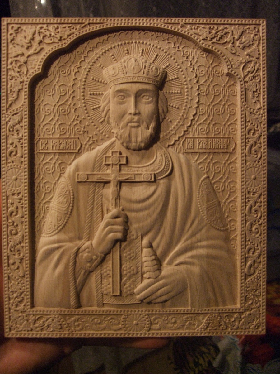

Я более тонкими работаю,шаг ставлю в зависимости от рельефа.В пределах 25-40%
DSCF3264.JPG (6057 просмотров) <a class='original' href='./download/file.php?id=76891&mode=view' target=_blank>Загрузить оригинал (417.34 КБ)</a>
Бук,180х220.Чистовая делалась гравером 20град 0.2мм.Подача 800мм/мин,шаг 0.11мм.
Была лишь легкая "полосатость" на плечах.

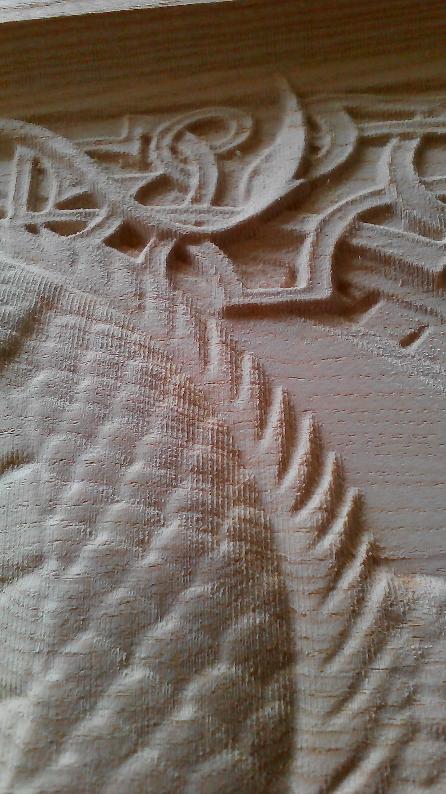

чукча не читатель. чукча писатель ??
Вот к статьи что получилось:
IMG_20160406_151726.jpg (5996 просмотров) <a class='original' href='./download/file.php?id=76932&mode=view' target=_blank>Загрузить оригинал (600.57 КБ)</a>
Последний раз редактировалось sergan 06 апр 2016, 21:12, всего редактировалось 2 раза.

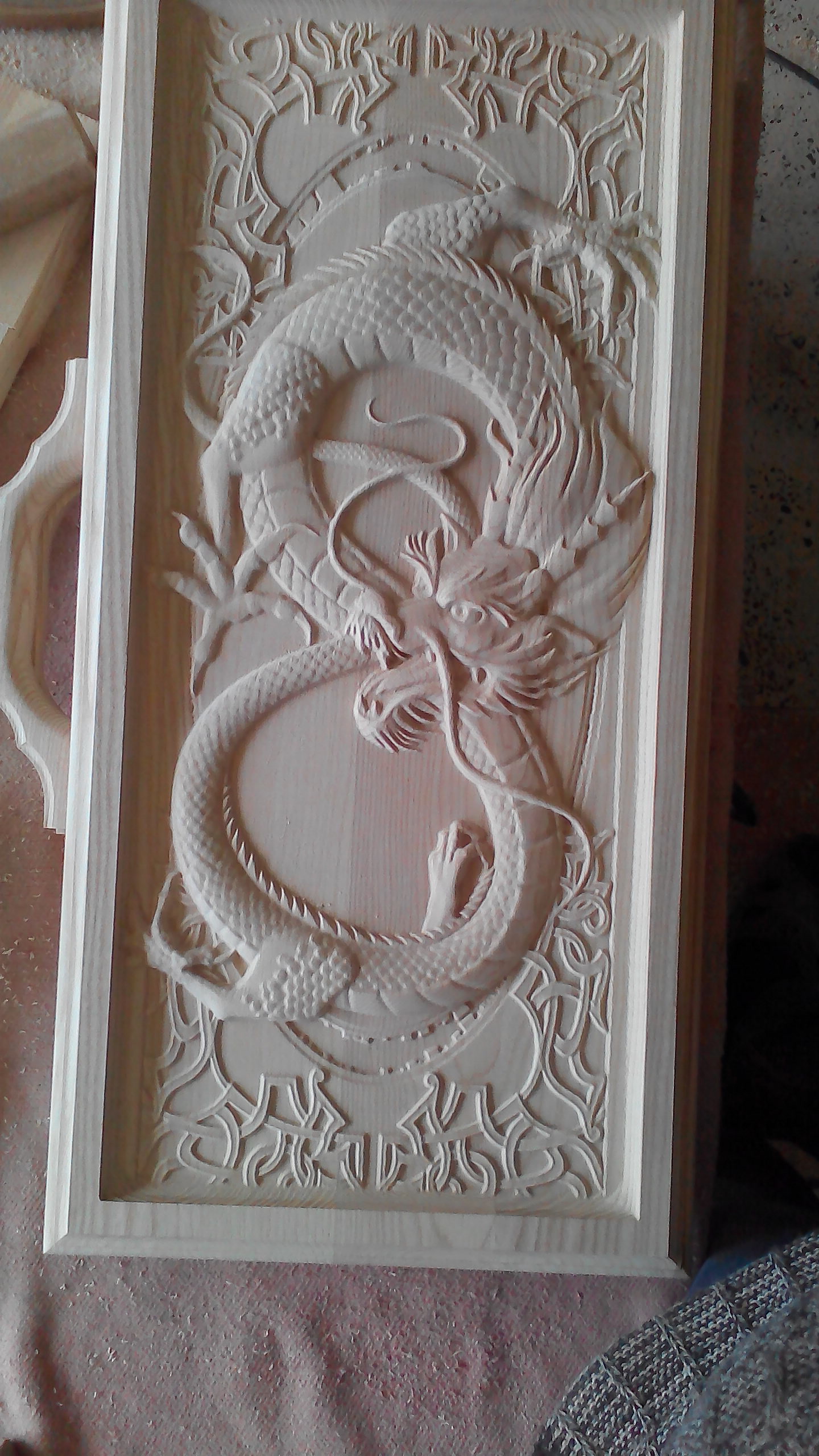

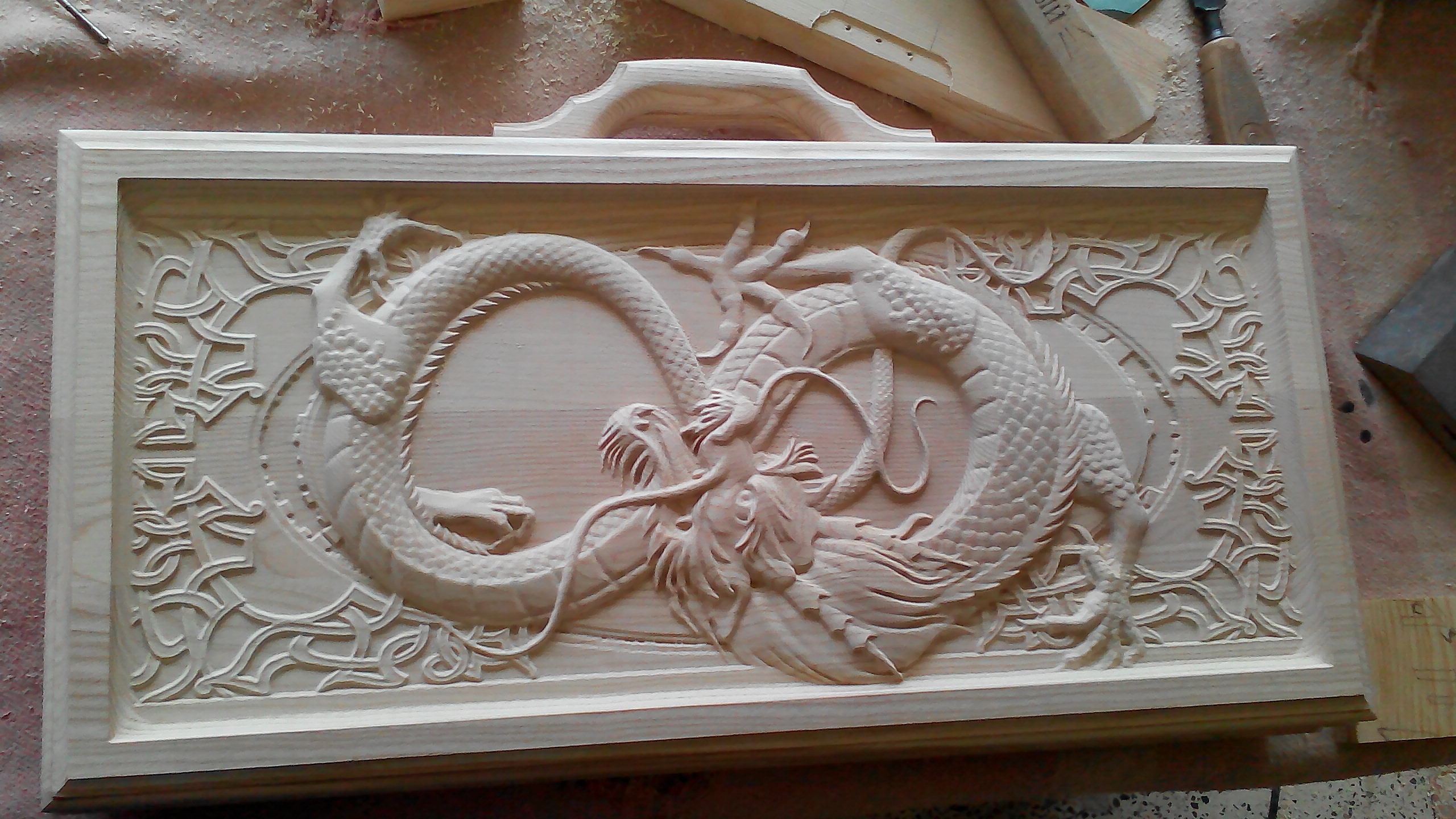

Друзья, всем привет еще раз. Сегодня закончил фрезеровать нарды (картинка будет ниже). Да не айс получилось, но заказчику все понравилось и это главное! Все бы ни чего, с далека смотрится отлично, но если ближе присмотреться видны полосы (фото приложу внизу). Подскажите поможет ли уменьшение шага побороть их.Сразу скажу что черновая обработка 100% не поможет, так как после того как скололись гравера (о которых я писал выше), я поставил новые гравера и начал резать рельеф заново (по резаному заранее только глубже на 0.5 мм.) и полосы точно так же остались. Скорость задал 2.6 м.мин., но в программе которая управляет станком уменьшил почти на половину, параметры гравера: угол 15 градусов от центра (сам гравер 30 градусов), пятка 0.3 мм. (мне так сказали, фрезы не покупал, можно ли это как то замерять?), шаг задал 40% от диаметра (вышло 0.12 мм.). Пишите кто что думает по этому поводу. Завтра хочу попробовать шаг уменьшить и что то вырезать, ну и поделится с вами.
Ну вот так вот получилось (5980 просмотров) <a class='original' href='./download/file.php?id=76945&mode=view' target=_blank>Загрузить оригинал (600.7 КБ)</a>
Вот такие полосы получились именно где рельеф поднимается и опускается. на ровных участках все ровно (5980 просмотров) <a class='original' href='./download/file.php?id=76947&mode=view' target=_blank>Загрузить оригинал (692.57 КБ)</a>

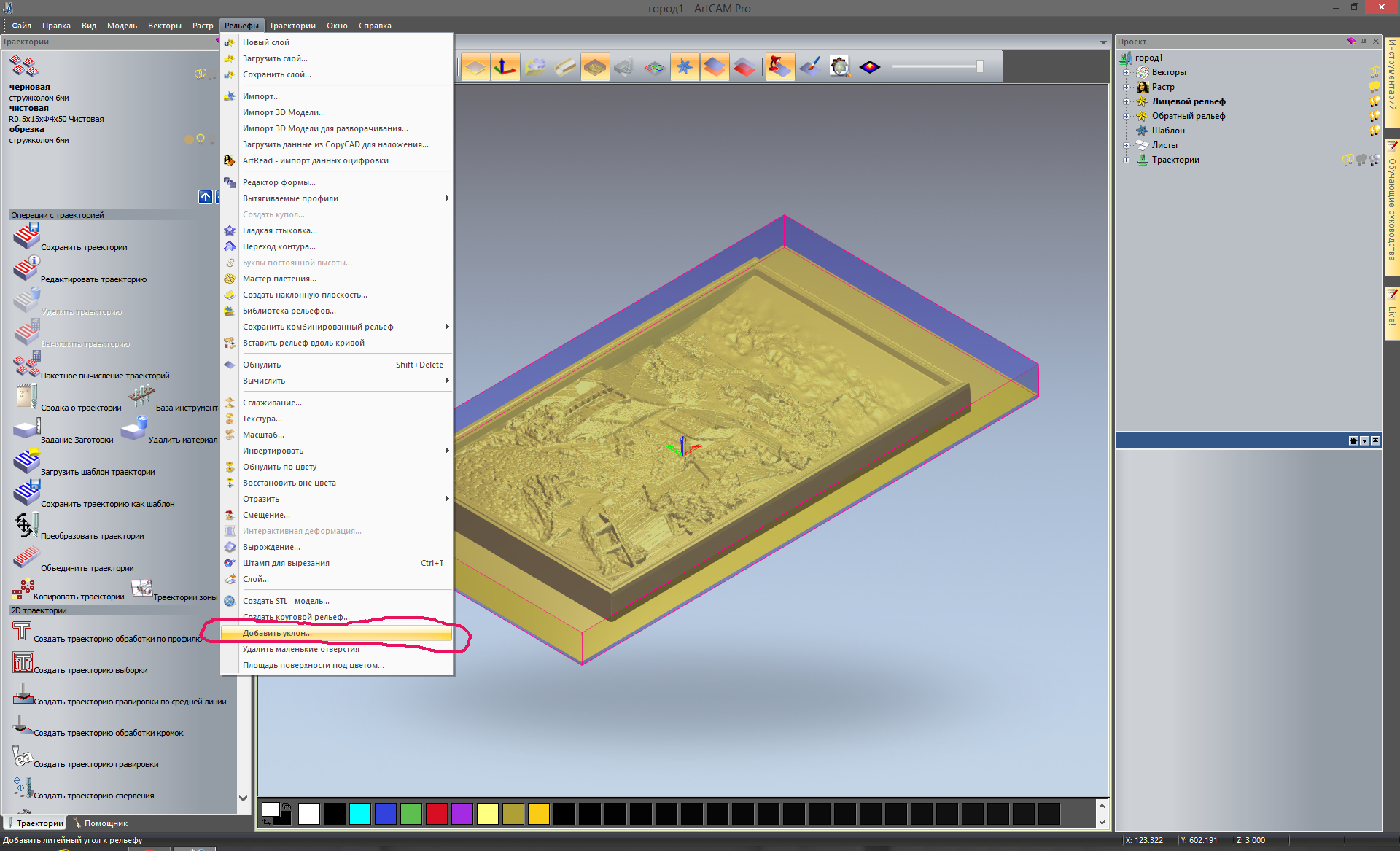

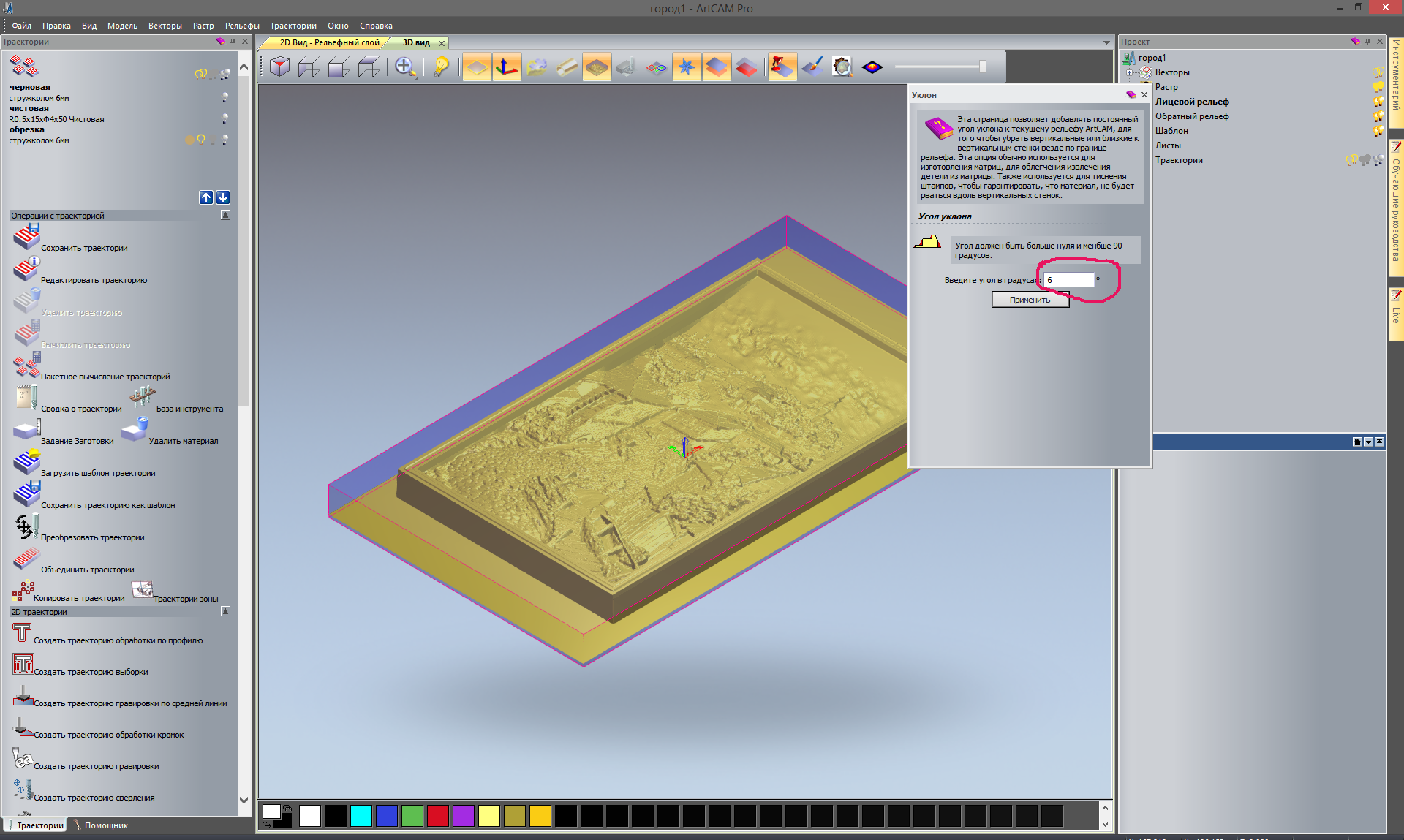

sergan писал(а):шаг задал 40% от диаметра
шаг нужно 10-12% задавать. И в АртКам уклон не забывать ставить. Я уклон равным углу фрезы ставлю. Чище вертикальные стенки.
У гравера хоть и не сфера на кончике (казалось бы можно и шаг больше), но на вертикальных местах виден большой шаг.

Это только в первую неделю работы на станке.Потом подсчитаете затраченное время,стоимость сломанного инструмента.... :hehehe:
А от полос избавитесь со временем,когда придет понимание и опыт.
Сообщения: 2893
Re: Скололись конусные фрезы. Помогите разобраться.
Screenshot - 06.04.2016 , 21_37_50.png (5952 просмотра) <a class='original' href='./download/file.php?id=76950&mode=view' target=_blank>Загрузить оригинал (820.67 КБ)</a>
Screenshot - 06.04.2016 , 21_38_40.png (5952 просмотра) <a class='original' href='./download/file.php?id=76951&mode=view' target=_blank>Загрузить оригинал (821.27 КБ)</a>
Я в окно угол фрезы прописываю.
