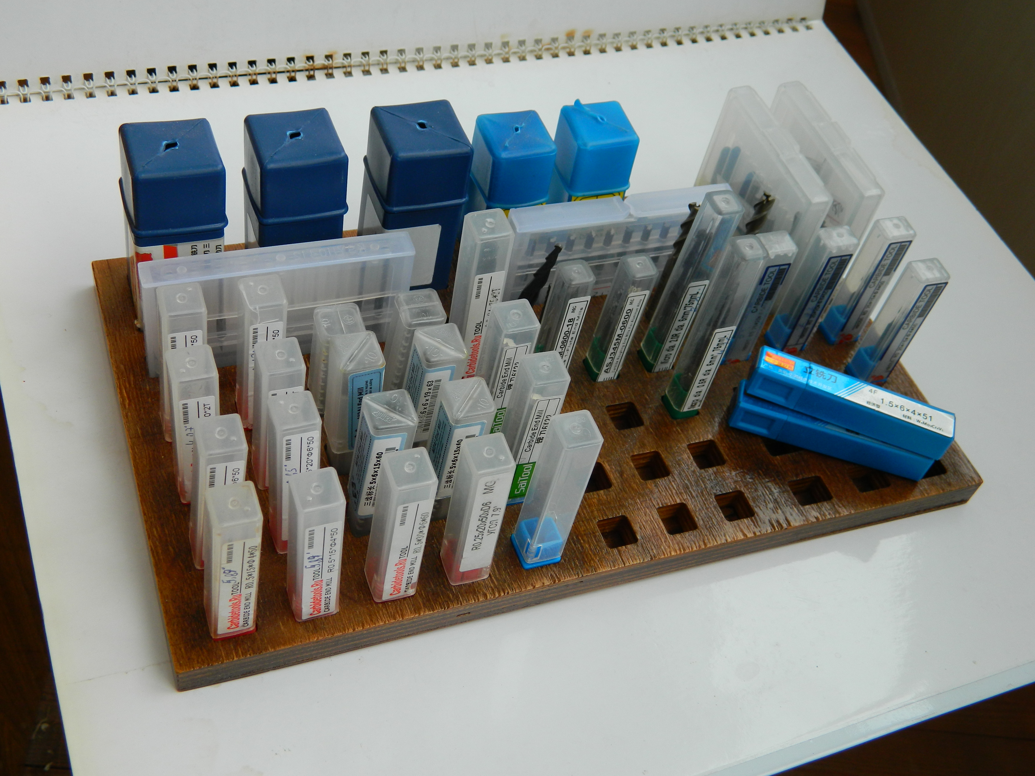

sergan писал(а):Какие бы вы фрезы порекомендовали купить в первую очередь?
Черновую люблю кукурузой 6 мм делать с шагом 5 мм и заглублением 2 мм. Были две кукурузины 4 мм, но обе поломал новыми. По глупости.
Для чистовой нужно набор из 0.25 мм, 0.5 мм, 0.75 мм. Смотря какой размер картины. Если резать после черновой, то смысла брать длинные и толстые (хвостовики) смысла нет. Я использую обычно 0.5x15x50 диаметр 4 мм.
Практически для всех моих потребностей. Но хорошо когда есть небольшой запас.
DSCN4841.JPG (4226 просмотров) <a class='original' href='./download/file.php?id=77159&mode=view' target=_blank>Загрузить оригинал (5.72 МБ)</a>

Еще один вопрос.
Если гравера брать, то пятка лучше со скруглением или прямая?
А наборчик у вас хороший ;)
