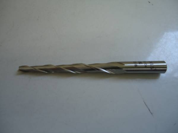

Может кто подскажет, где и в каких работах применяются такие фрезы ?

конусные применяются там где нужна стенка с определенным градусом... прессформы... и для 3д обработки. Фрезы с длиной режущей конусной формы очень прочные. И можно работать без черновой на всю глубину по деревяшкам.

at90 писал(а):конусные применяются там где нужна стенка с определенным градусом... прессформы... и для 3д обработки. Фрезы с длиной режущей конусной формы очень прочные. И можно работать без черновой на всю глубину по деревяшкам.
а как именно для 3д обработки ? какие преимущества посравнению с прямыми ?
и если резать на всю глубину тогда края же завалены будут ?

Представь, что нужно подработать карман на значительной глубине. Жесткости мелкой фрезы не хватит, либо если ее крепежная часть достаточно длинна, она не даст подобраться в самый угол. К тому же уклоны при 3Д обработке необходимы, к примеру при строгании литьевой формы. разьем отливки без уклонов становится очень проблематичным.

evgenyjp, советую брать импортные фрезы под цветмет, но обязательно твердосплавные и полированные!!! для цвет мета есть специальные геометрии канавок. Можно посмотреть UMT, ZCC, Speed Tiger, 7 Leaers (вроде так пишется). Нужно острая кромка и низкая шероховатость передней поверхности, иначе будет налипать и отламывать кромку и не позволит быстро работать. Еще лучше взять полированные и Искара например, цена высока, но оправдана.
Указанная Вами выше коническая фреза, возможно, предназначена для подготовки внутренних и внешних поверхностей перед резьбофрезерованием, хотя угол великоват.

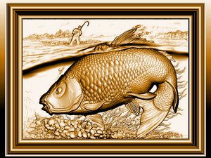

подскажите, какую фрезу взять для чистовой обработки такого рельефа ?
РЫБАК И КАРП.jpg (18847 просмотров) <a class='original' href='./download/file.php?id=26551&mode=view' target=_blank>Загрузить оригинал (692.19 КБ)</a>
размер 115х150 высота 15мм.

Конусная радиусная с мелким шариком.

Помогите рассчитать подачу.
Фрезы:
http://duxe.ru/product_info.php?cPath=4 ... cts_id=681
http://duxe.ru/product_info.php?cPath=4 ... cts_id=682
Фрезой конической 2х заходной R=1 L=80 резал на 20000 об.мин. (примерно) с подачей 440 мм/мин., заглубление 240 мм/мин. На дубе режет чисто и очень долго(( Как правильно рассчитывать режимы для конуса?
