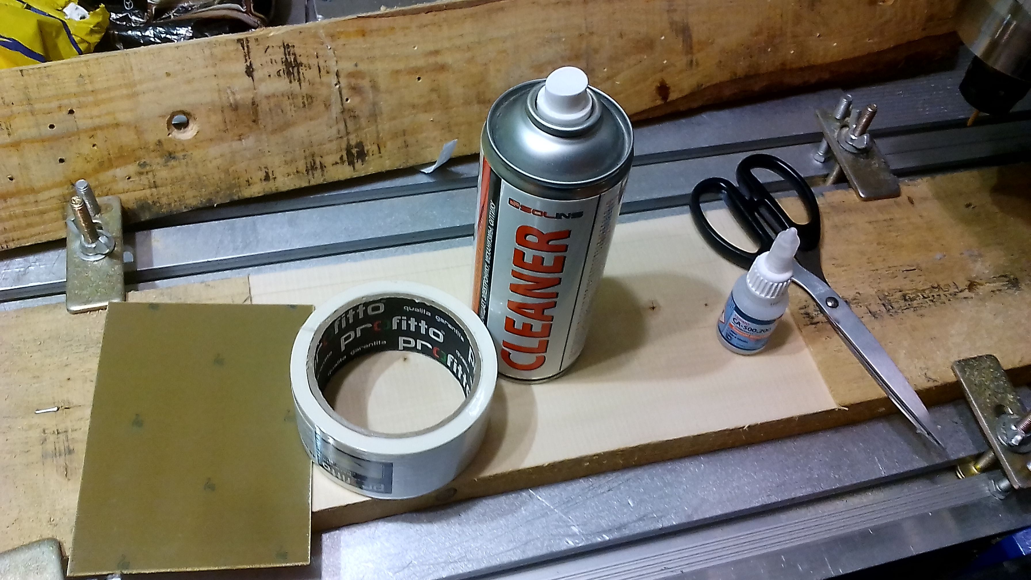

Провёл опыт, без особых надежд на результат - фиксация платы по технологии "Скотч-Лактайт". Без карты высот - пульт DSP-5416.
Заготовка: односторонний текстолит, толщина 1мм, размер ~ 100*150мм, выгнутая дугой.. с эффектом пропеллера.. углы в разных плоскостях.. . Клей - COSMO CA-500-200, скотч -Profitto :lol: из FixPrice... УП делал FlatCam - ибо CopperCam загружал проц на 100% и потом зависал..
"Ощущения": во время гравировки, было "чувство", что плата и жертвенник - одно целое.. однако примерно в середине процесса появился посторонний звук, типа вибрации/дребезга.. когда уже снимал заготовку, понял что отклеились углы :pssdoff: виноват сам в общем - клея пожалел.. но будет уроком.. СОЖ не использовал.

надо было расположить по другому, что-бы углы заготовки были по центру скотча.. тогда бы они не отвалились... возмжоно))) (5856 просмотров) <a class='original' href='./download/file.php?id=155896&mode=view' target=_blank>Загрузить оригинал (520.03 КБ)</a>

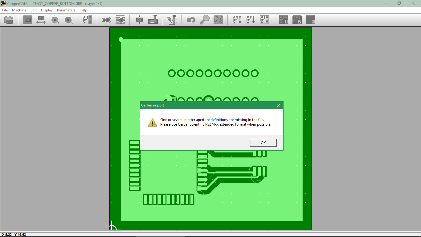

Возможно ли бороться в CopperCAM с криво экспортированными платами со Sprint-Layout
Есть много готовых проектов и перерисовывать мало хочется а другом сапр
Есть платы, которые открываются нормально , бывает выдает ошибку чтения gerber формата.
Собственно, заметил косяк с отступами от дорожек при сплошной заливке.
Пример
Безымянный2.png (5811 просмотров) <a class='original' href='./download/file.php?id=155901&mode=view' target=_blank>Загрузить оригинал (40.84 КБ)</a>
и ругается на криво экспортированный gerber
Безымянный1.png (5811 просмотров) <a class='original' href='./download/file.php?id=155902&mode=view' target=_blank>Загрузить оригинал (39.71 КБ)</a>
FlatCAM таких косяков не выдает. но урезан в функционале.

А выложи примеры косячных файлов.
Vladmir
Сообщения: 17
Зарегистрирован: 04 дек 2018, 18:39
Откуда: Одесса
Сообщение Vladmir »
Это пример простой, как раз.
Ошибка с отступами от дорожек и падов при сплошной заливке в Sprint-Layout. Файл открывается нормально, но программа по ходу автоматом пытается его исправить, идет какой-то процесс и меняется цвет платы.
Можно ли его в ручную править в CopperCAM?
Во FlatCAM нет таких ошибок, корректно открывает
