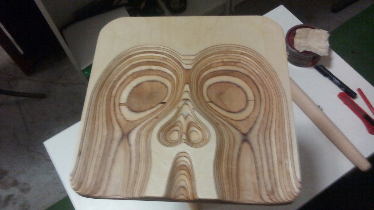

Ребят, помогите разобраться... можно ли гравировать фанеру на фрезере, если можно, то как? Попыток была куча, и не одного впечатляющего результата, фанера отслаивается и получаются сколы, плюс глубина разная, но с глубинной я разобрался, надо делать приспособу которая будет прижимать изделие к столу, а вот со сколами разобраться не получается... Есть ли тут те, кто победил это недоразумение???

Нужны фрезы с выбросом стружки вниз.(downcut)

neonas писал(а):Нужны фрезы с выбросом стружки вниз.(downcut)
только вот гравировка ими не очень, хорошо гравируется только ламинированная. Там ещё слои не везде на одном уровне идут, где-то в древесину попадёшь, где-то в клей...

Под гравировкой я подразумеваю небольшие надписи, тонкие линии, 2D рисунки... Так что фрезы с стружка вниз не подходят, так как такие не смогут сделать тонкую линию...

Тогда помогает глубинный грунт. Прогрунтуй фанеру, сколы должны пропасть. Или покупай уже грунтованую

фанера достаточно хорошо гравируется. заготовка должна быть хорошо закреплена ( не должно быть пузырей в середине заготовки) это явление прослеживается на тонкой фанере. Так же строил программу со стратегией обработки 45 градусов относительно осей х и у, тогда волокна срезаются а не выламываются.
