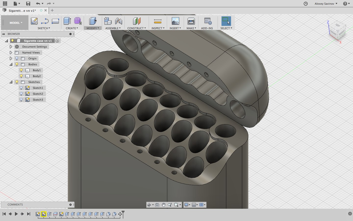

Уже несколько дней в голове зреет идея фрезеровки отливки из эпоксидной смолы, какие я вижу плюсы у данного материала: возможность создания необходимого цвета или даже рисунка с помощью красителей, а так же возможность отлить заготовку нужного мне размера (в сравнении с модельным пластиком, например, который я так и не нашёл где можно купить обрезками, а не дорогущей плитой.)
Поискав мельком в интернете, не нашёл более менее детального раскрытия данной темы, только пару видео на Ютубе где фрезеруют плоскость заготовки.
Сам с эпоксидной смолой до этого дело не имел, поэтому хочу спросить тех, кто в курсе, как она себя ведёт при фрезеровке, есть моделька там стенки в некоторых местах достигают 2мм, переживаю, что будут сколы.
Интересует всё возможное) Режимы резания, какие фрезы использовали, скалывало или нет, да и вообще в целом имеет ли эта затея место на существование. Если нет, то почему, спасибо)

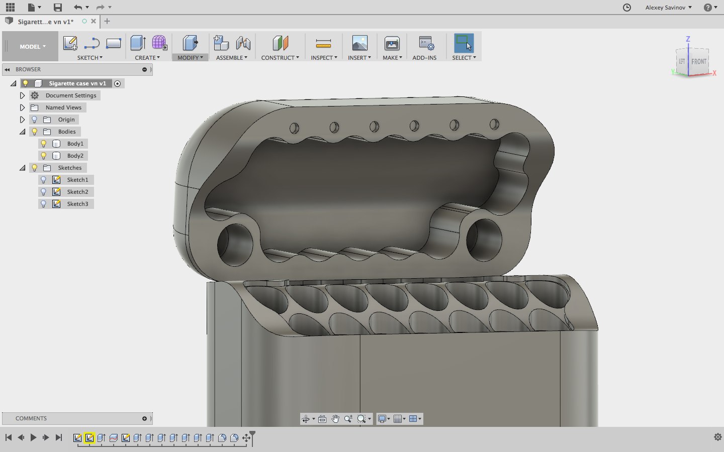

Как сразу отлить форму, я понятия не имею, крышку ещё можно можно представить, но вот сам корпус...

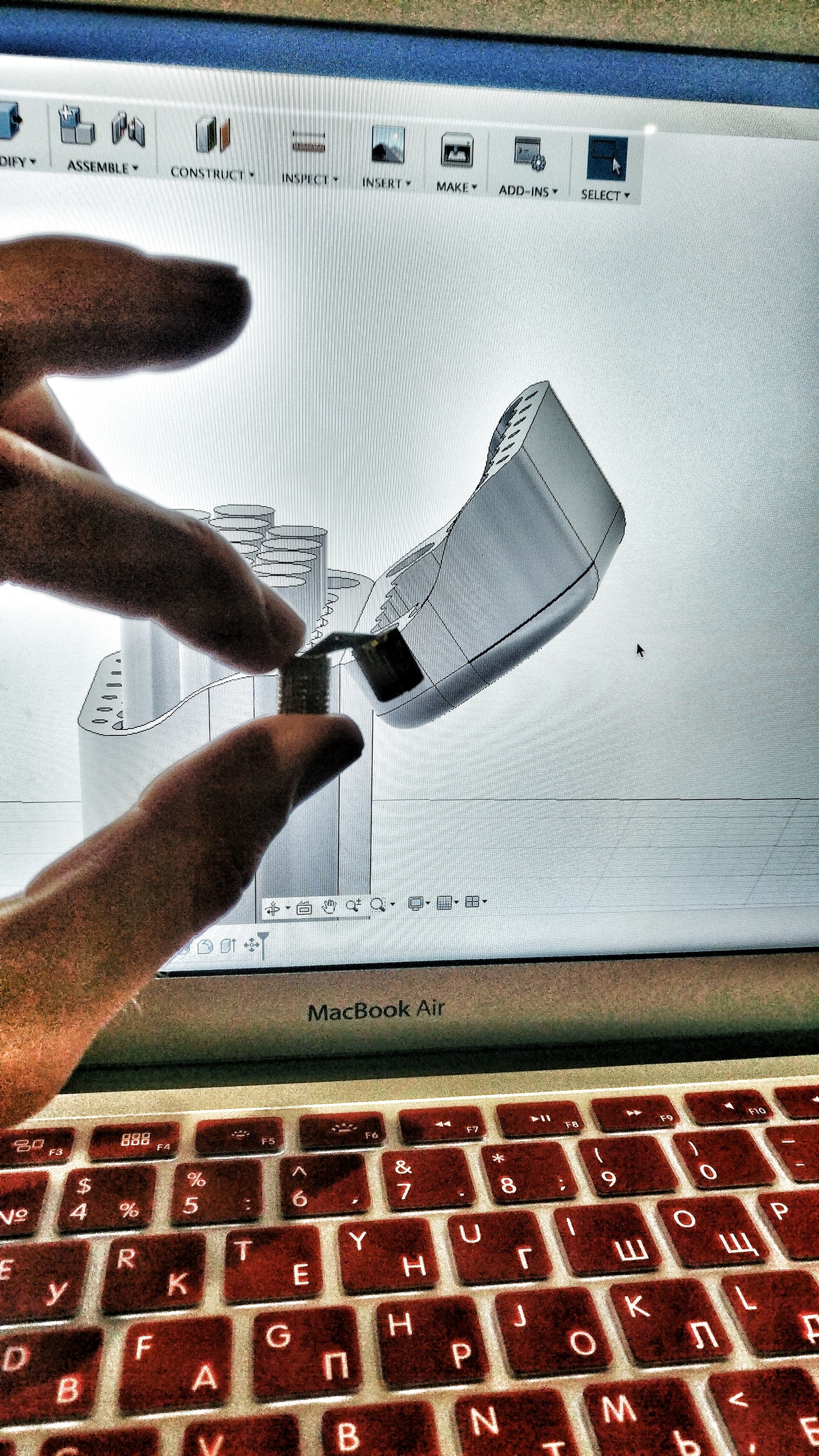

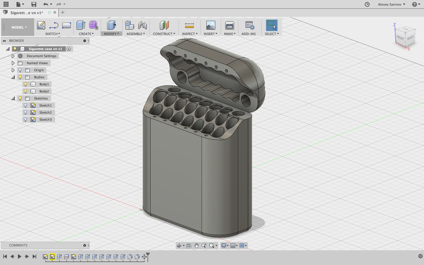

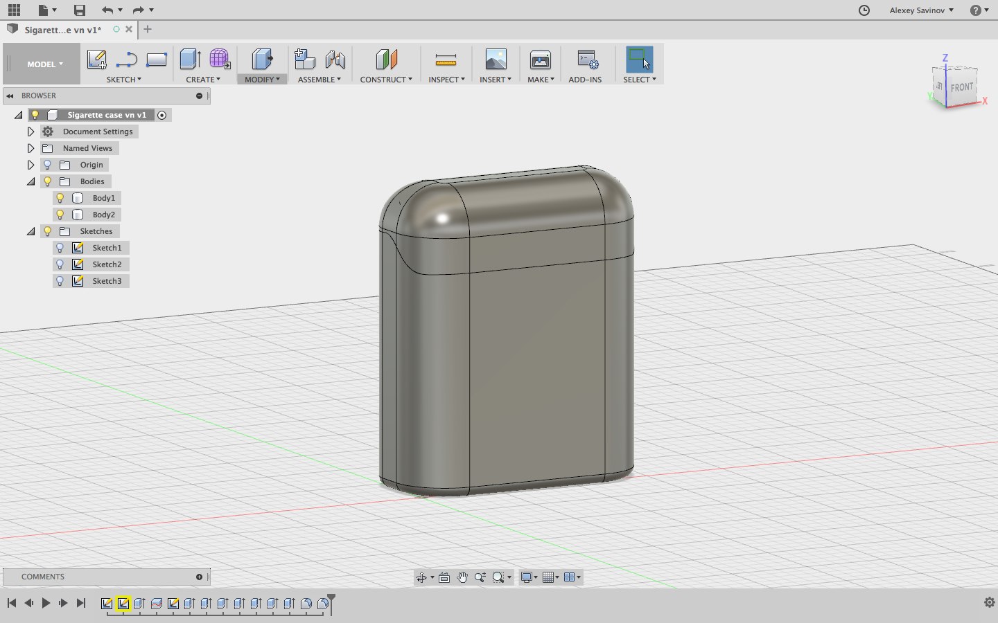

Портсигар такой, сзади клипсу прикручу, как на рулетке. Раньше, когда курил, постоянно потертость была на кармане джинсов)
Петли обычные цилиндрические, как для шкатулок.
Фиксация 2мм магниты, 12 штук, по 6 на стороне.

Модель в каком софте нарисована? В Fusion 360?
