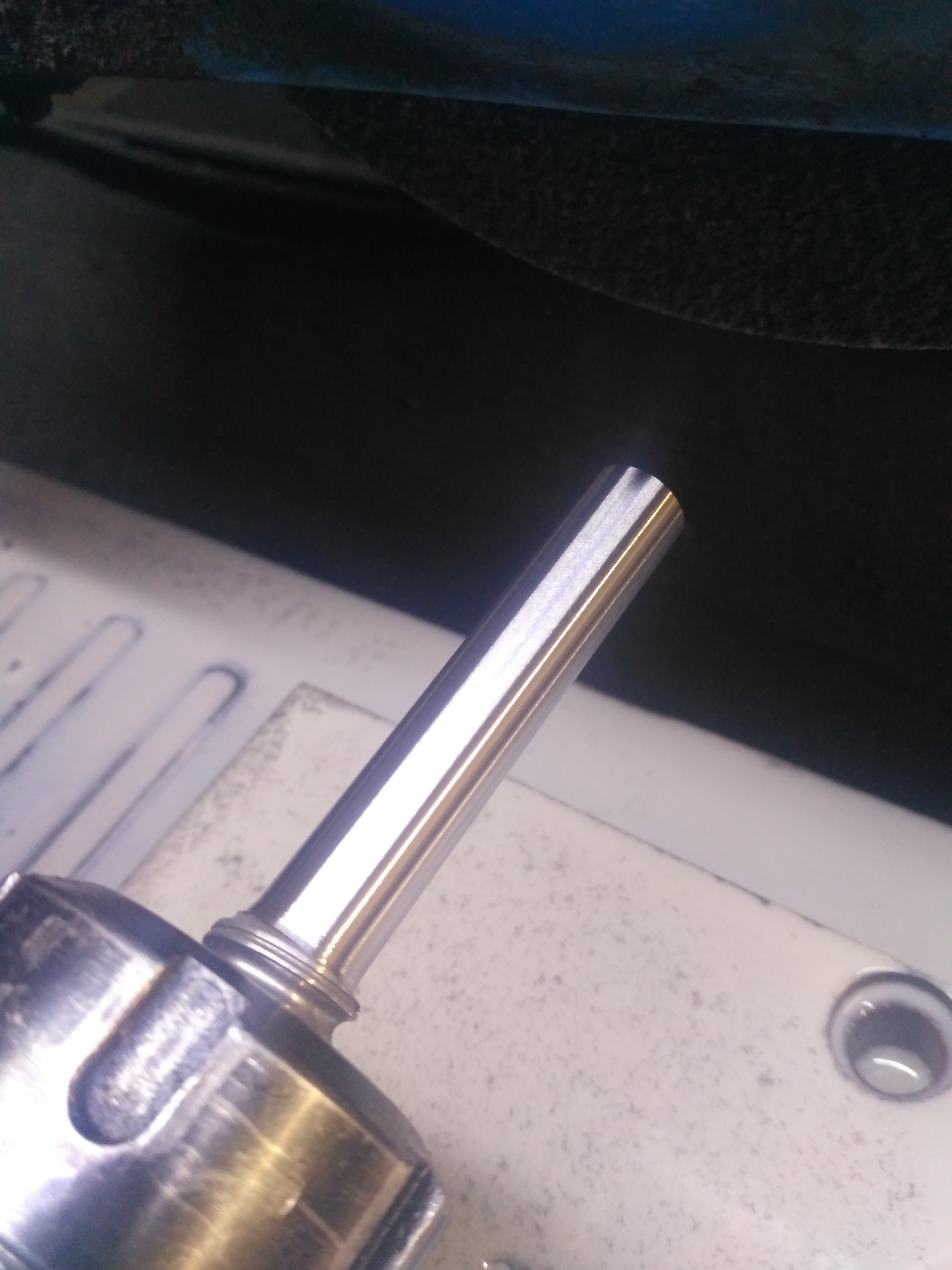

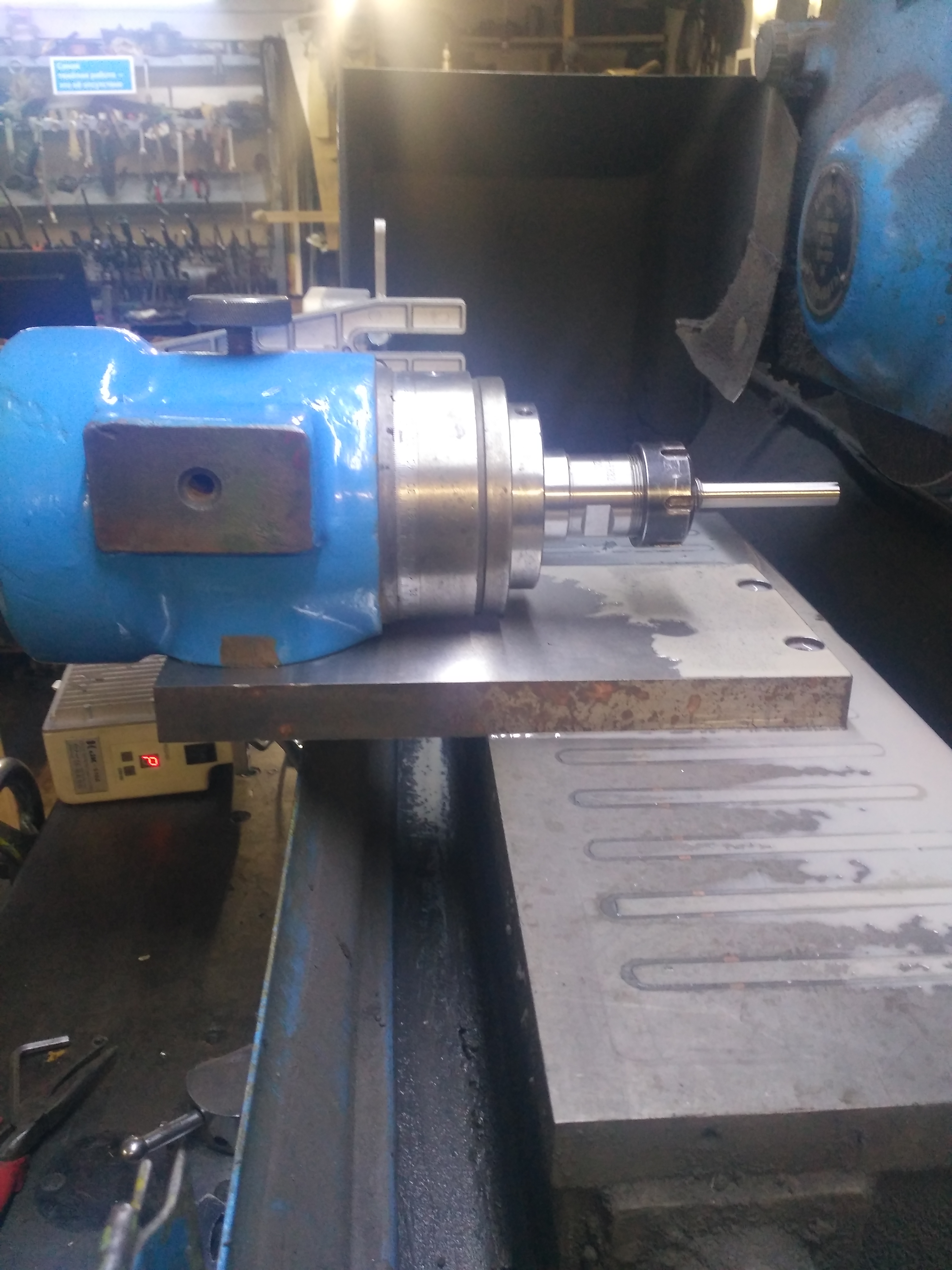

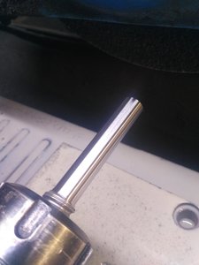

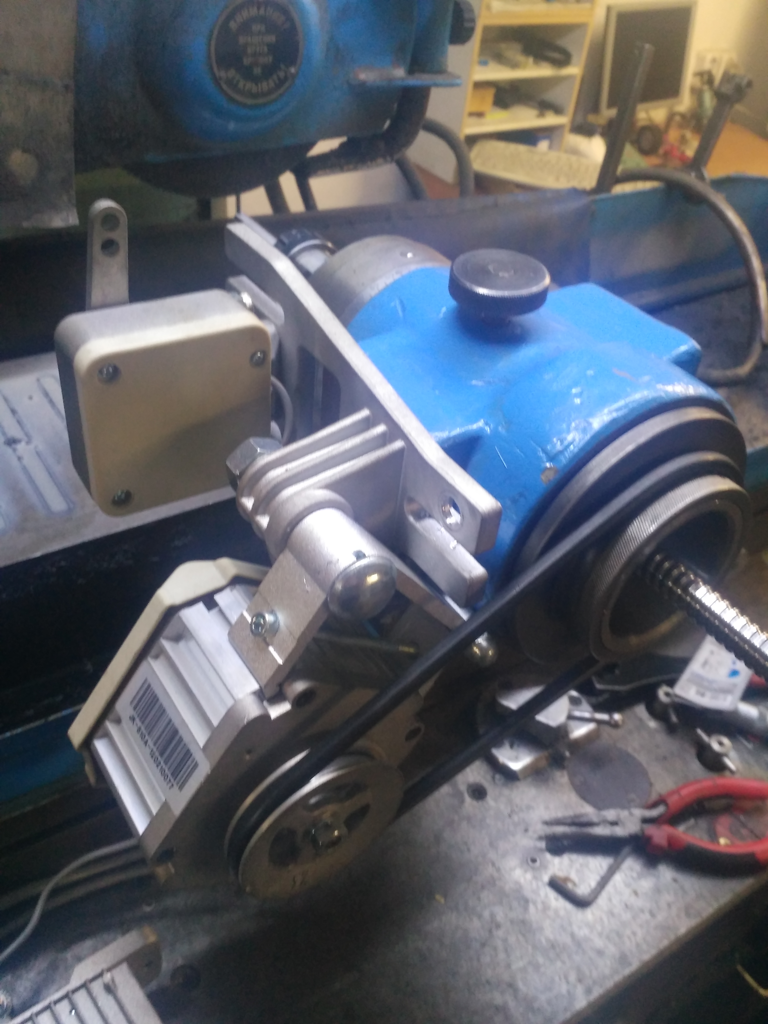

Немного не в тему про эльбор, но все же про ШВП.frezeryga писал(а):Вторая проблема это то что при проточке 16 винта под 12 опору каленый слой не всегда сходит полностью что вынуждает тупить чистовые и резьбовые пластины.
Тоже сегодня надо было 16-й винт проточить. Столкнулся с такой же ерундой. Простых путей мы не ищем, так что было решено сделать круглошлифовальную приблуду к плоскошлифу.
Взял универсальную заточную бабку с патроном ер32. Шлифанул стальную пластину под нее и сделал привод бабки от моторчика швейной машинки.
Результат просто супер. Плоскошлиф реально по микрону может заглубляться. Размер ловить одно удовольствие.
