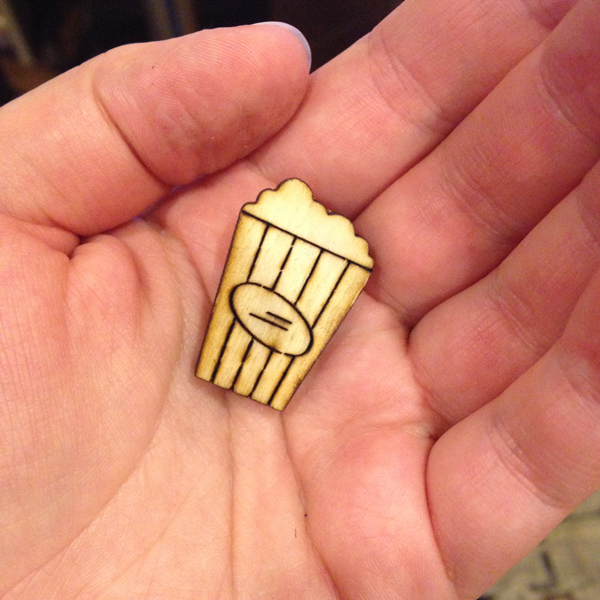

Получился первый значок.
Первый значок (6840 просмотров) <a class='original' href='./download/file.php?id=113542&mode=view' target=_blank>Загрузить оригинал (260.62 КБ)</a>
Первый значок
Радостные танцы среди гари и дыма в квартире.
Я это все к чему? Я совсем не опытный в этом деле человек, всё это знаменитым методом Научного Тыка.
И вот тут нам с фанерой нужна консультация брутальных опытных лазерных резчиков о_О
4мм-фанеру получается прорезать за 3 прохода на полной мощности и небольшой скорости. Но мне же мало такого счастья, я хочу фанеру потоньше, например 2мм. Найти такую в леруашке не выйдет. Я нашла неподалеку магазин любителей авиамоделирования, там нашлись удобные небольшие листы фанеры разной толщины. Я набрала всяких разных для экспериментов, от 1 до 3 мм, от сосны до бальзы.
Но какого оказалось мое разочарование, когда обнаружилось, что резак не смог прорезать насквозь ни один лист даже за 10 проходов, за 20 не смог! Хотя что это я? Бальзу прорезал еще как! Еле потушила начавшийся костерок.
На остальных листах он оставляет жуткие уродливые горелые линии, но форма ни в какую не выдавливаются. Я предполагаю, что есть какая то хитрость, и я далеко не все знаю о фанере. Очевидно - фанера фанере рознь.
Где и как найти правильную 2мм-фанеру?
Видимо, такую же по плотности что и 4мм сосна, только 2мм.
А может мне и не фанера нужна вовсе? Какой-нибудь тонкий массив дерева или как это правильно называется? шпон?

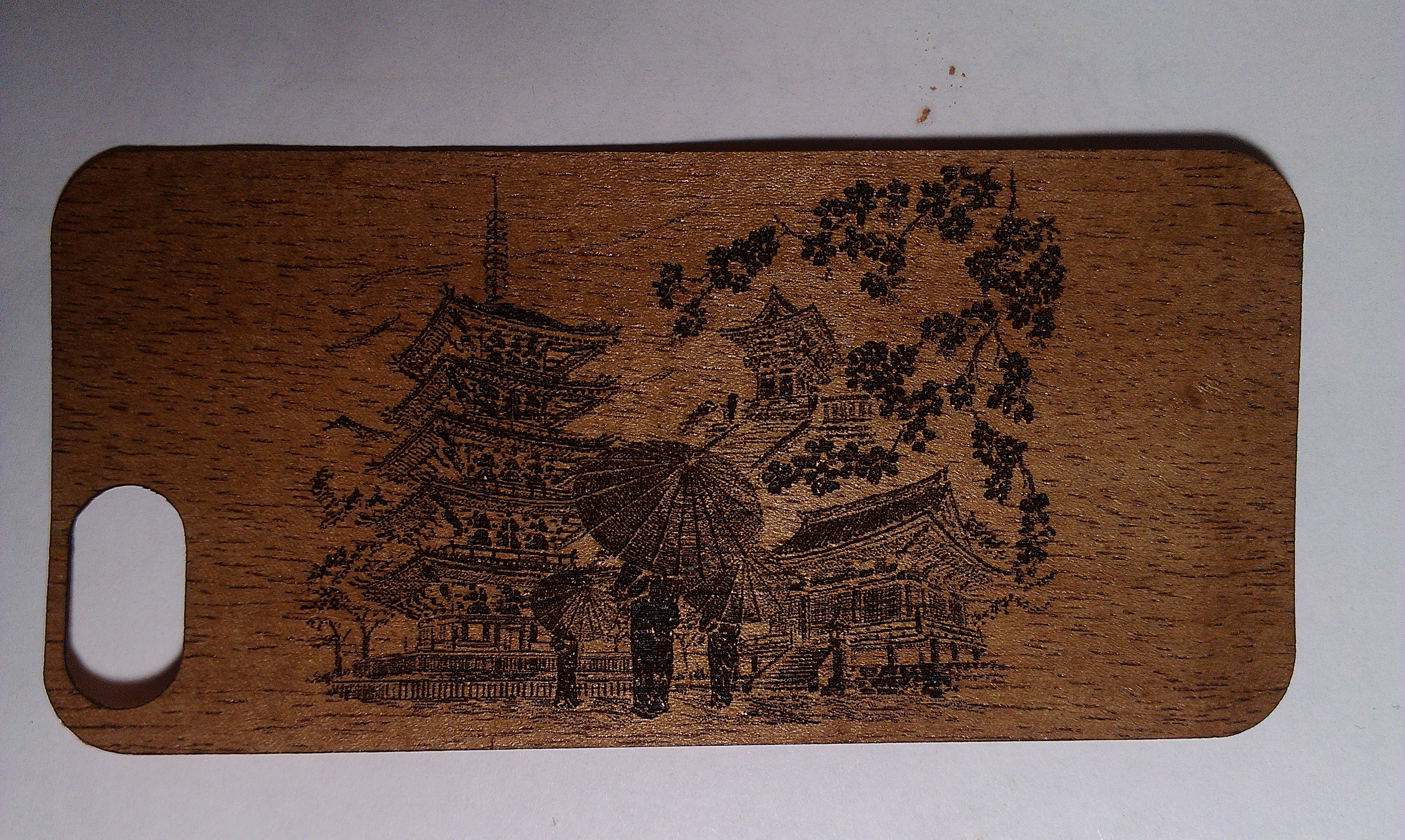

Вот пример гравировки на том же шпоне + тонлак.
Ip.jpg (6817 просмотров) <a class='original' href='./download/file.php?id=113557&mode=view' target=_blank>Загрузить оригинал (3.2 МБ)</a>
И шпон потом можно склеить слоями, любой толщины....

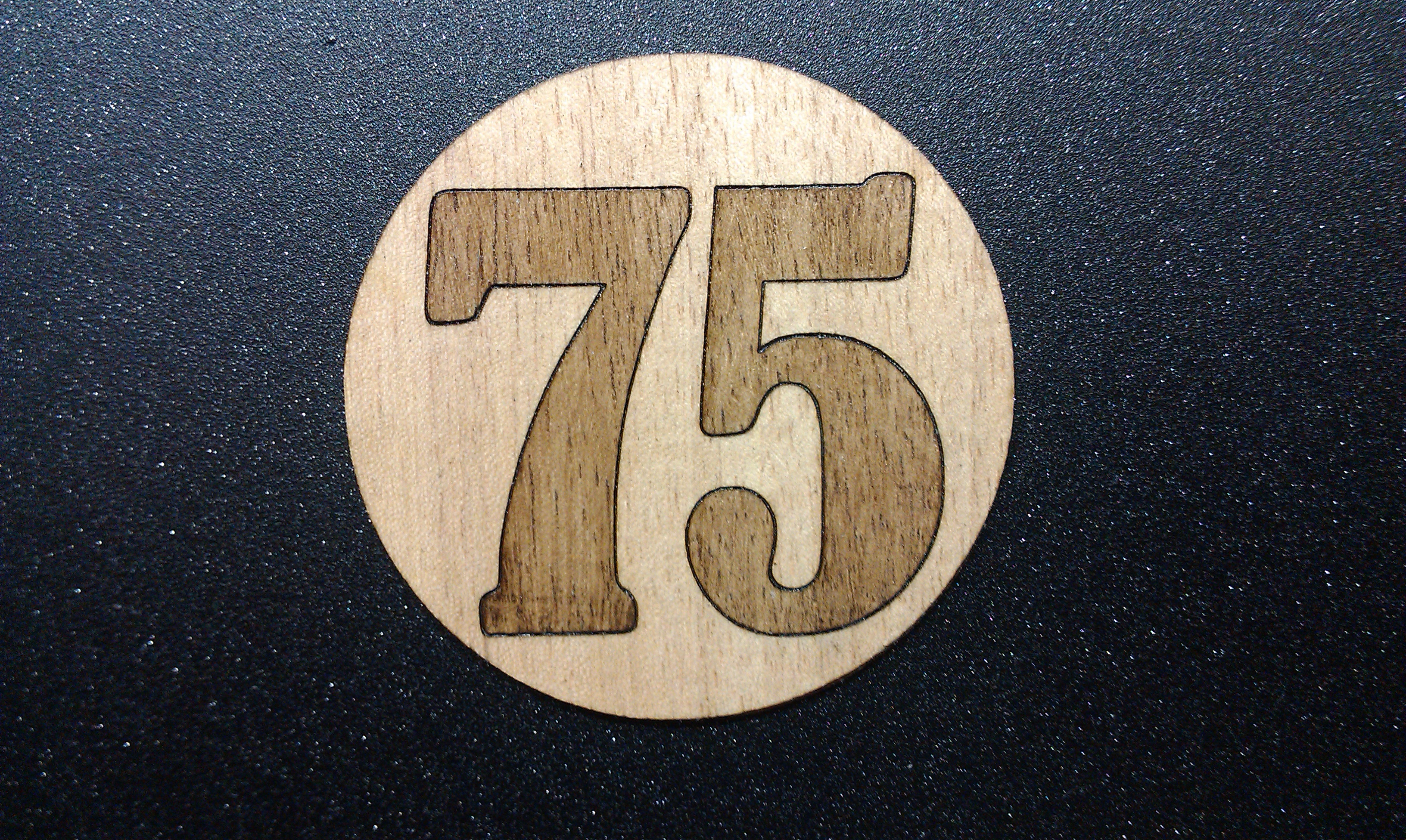

Там не осветление. Там такая технология:
1. В Солиде (или в другой программе) рисуем кружок
2. Внутри него пишем 75, сохраняем в DXF
3. Далее генерим код программой Сергея, Selenur https://github.com/selenur/ToolsGenGkod ... 51/v51.zip
4. Прожигаем (F300 S1000, лазер 2W)
5. Вынимаем цифры 75 из кружка и покрываем тонировочным лаком, можно морилкой
6. Пока сохнет, режем второй кружок из той же программы, но без 75 (последняя версия Grbl позволяет выбрать с какой строки выполнять программу)
7. Высохшие цифры 75 вставляем обратно в кружок
8. Мажем клеем 2-ой кружок (я пользуюсь Titebond II Premium, хоть и дорогой, но сохнет быстро и держит крепко)
9. Накладываем первый кружок на второй, волокна под 90 градусов
10. Прижимаем руками, лишний клей стираем влажной тряпкой.
11. Сгибаем лист мелованной бумаги пополам, в сгиб закладываем кружки.
12. Снизу газета, в середине бумага с кружком, сверху газета, на этот бутерброд кусок чего-то ровного (фанера 18мм) и 3-литровую банку с водой.
13. Через 15-20 минут достать, если надо шкурануть 800 наждачной бумагой остатки бумаги, покрыть бесцветным лаком с двух сторон.
14. Налепить на двухсторонний скотч куда надо... :D
