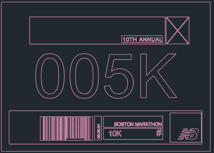

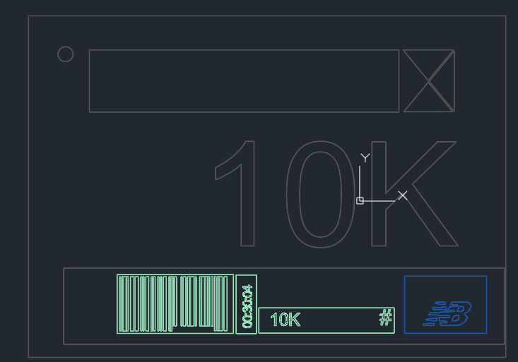

Не знаю куда писать, пишу сюда.
Подкинули работку - фрезернуть около 40 табличек (5 типов) размером 300х215мм
И сразу встал вопрос как формировать цену?
Например с меня знакомая компания берет за раскрой МДФ по 35 р за метр, но там и станок быстрый и за не сковозные резы они не берутся!
А тут задача выбрать в две глубины 2мм и 1мм
причем мелкие прорези шириной 1мм
Пробовал резать на разных подачах
оптимально выходит
2м/мин =6мм фрезой основные выборки глубина 2мм
2м/мин = 2мм фреза пробежка по скругленым углам для их более угловатости
0,7м/мин = 1мм фреза штрихкод и мелкие надписи
Вот и думаю считать как-то надо, а от чего отталкиваться?
Время, метраж? Кто как считает?

Все верно. Ну вот мои мысли:
учесть:
  • зарплата (необходимое для работы время помноженное на среднюю зарплату в этой сфере)
  • расходники (электричество, материал, фрезы - надо посмотреть средний ресурс фрез по материалам, да учесть не опытность резчика :) )
  • износ станка (кстати какой средний срок закладываемый на такое оборудование - 5 лет нормально? тогда
    в среднем 1 970 рабочих дней в году = 46 800 рабочих часов на износ станка)
что не включить (так как это не предприятие):
  • прибыль
  • арендные затраты
  • налоги
  • затраты на содержание юр лица
И для примера взять Москву:
  • средняя зарплата 35 000 - 50 000 = 280 руб /час
  • износ станка (стоимость около 150 000 с занятостью на 60%) 5р 40коп в час
  • фрезы 3 шт в среднем по 1000-1300 руб и заложу износ 30% = 1100руб
  • электричество 2,5 кВт\ч = 13,5р
  • материал клиента
И это тот минимум, ниже которого опускаться нельзя.

2d обработку считаем по длине реза и по толщины материала, выборку и фасады например по квадратуре, но у нас еще наценка на изделия меньше 300х300 для 2 d так как зачастаю такие изделия менять и закреплять дольше, чем резать.
