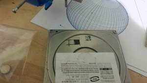

Абсолютно не разбираюсь в лазерной гравировке и резке, но дохлый винчестер "Seagate Barracuda" с точно такой же крышкой у меня под рукой оказался.
Сильно я сомневаюсь, что она из нержавейки. Крышка состоит из двух слоев - штампованной основы из алюминиевого(?) сплава толщиной 0,5мм и накладки примерно такой же толщины из магнитомягкого материала, возможно, пермаллоя, служащей магнитным экраном. По этой накладке и происходит гравировка. Ну, то есть это не обычная нержавейка. Возможно, спектр поглощения ИК у этого материала позволяет так с ним работать.
PS: штампованная основа, скорей всего, действительно из нержи (прикинул плотность), но гравировка все равно идет не по ней.

Трубка 60Вт, мощность 70%
Вытащил из компа винт и проверил.
Результат ожидаемый - чуда не произошло, ничего не отгравировалось...
Как вариан у чувака крышка винта покрыта чем-то типа анодировки на алюминии...
З.Ы.
Присмотрелся к первому видео, на крышке видны какие-то разводы. По моему он покрыл ее пастой и отгравировал.

Сергей Саныч писал(а): штампованная основа, скорей всего, действительно из нержи
Алюминиевая она почти наверняка.
Кто и зачем станет с нержей морочиться... в корпусе часто места посадок отфрезерованы/расточены бывают.

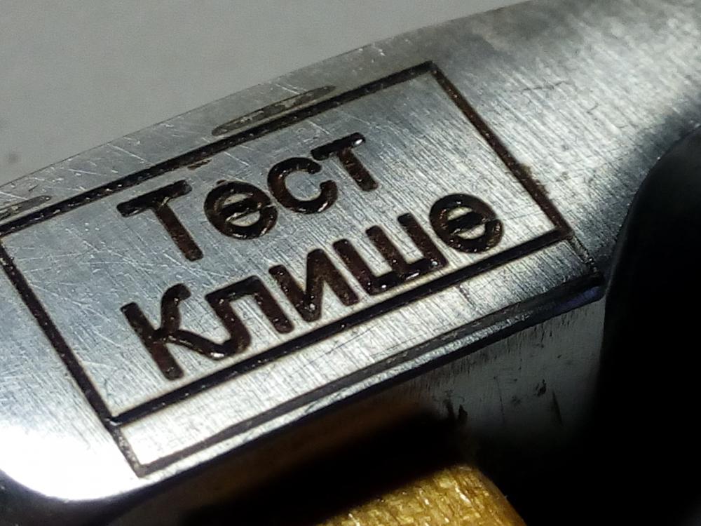

Нашел обсуждение сего феномена.
На соседнем форуме.
Чел пишет, что гравирует черный металл за 10 проходов.
Вот фотки.
IMG_20170224_214311.jpg (16057 просмотров) <a class='original' href='./download/file.php?id=104894&mode=view' target=_blank>Загрузить оригинал (102.33 КБ)</a>
IMG_20170224_215037.jpg (16057 просмотров) <a class='original' href='./download/file.php?id=104895&mode=view' target=_blank>Загрузить оригинал (86.72 КБ)</a>
Судя по молотку - глубина миллиметр будет.
Re: CO2 лазер, гравировка металла. Существует или обман?
У знакомых рекламщиков есть два лазерных гравера: импортный и китайский. Импортный СО2 на 40ватт и лазер квадратный в Ал корпусе примерно такой http://www.ebay.com/itm/Synrad-Firestar ... SwiDFYLfwq, а китайский лазер 80ватт обычная СО2 трубка. Так вот оператор любит резать на импортном лазере 40ваттном который почему то быстрее и чище режет чем китайский 80ваттный ;)

Но с гравировкой металла в чистом виде не верю, фейк всё это. Делал он при мне номерки из композитной панели, краска с алюминия прекрасно испарялась, метал красивый блестящий оставался.

В тех фотках, что я приводил, чел утверждает, что режет обычной трубой.
Но дескать механик-электрик что то подшаманил:
Пришел Кулибин. Подключил осциллограф, ковырялся, копался, что то перепаивал настраивал. После включил и показал как начал гравировать нержу и черную сталь. Как и договаривались я ему заплатил запрошенную сумму

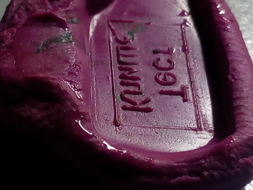

Бахнул еще раз с пастой.
там где не отгравировались пасты не было, маркером обведена область гравировки

Посмотрел, его форумчане ему тож не верят.
Я одно время работал на 50вт твердотельнике, так чтоб прожечь такую глубину нужно было проходов 20 сделать, а пробить 1мм нержу - это проходов 50, а у него за так режет...

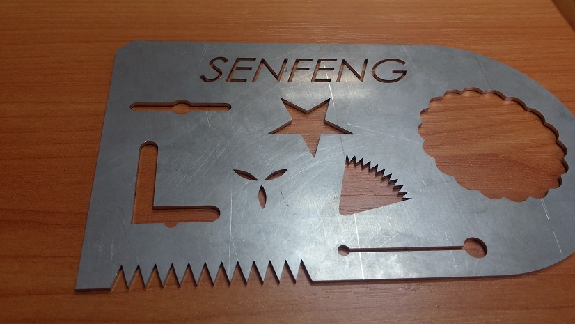

нержа 1.5мм
лампа реси в8
44.jpg (15618 просмотров) <a class='original' href='./download/file.php?id=113327&mode=view' target=_blank>Загрузить оригинал (129.01 КБ)</a>
