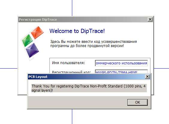

megagad писал(а):вы цены на диптрейс видели? А на Оркад?? не. конечно - торренты и прочее вам может и помогут, но лучше пользоваться истинно бесплатным, чем ворованным.
диптрейс есть бесплатная версия - 1000выводов и 2 сигнальных слоя, для домашнего употребления на мой взгляд за глаза

Сообщения: 4605
kip96 писал(а):Бесплатная версия 300 выводов и 2 слоя
Вообще-то 1000 выводов, и 2 слоя...

exe писал(а):диптрейс есть бесплатная версия - 1000выводов и 2 сигнальных слоя, для домашнего употребления на мой взгляд за глаза
Где? Диптрейс есть "триал" на 30 дней. А дальше только покупка.
И да - ваш вариант(1000 пинов и 2 слоя) в природе не существует. Ближайший - 500 пинов и 2 слоя - 4000р. Не верите? Извольте: http://diptrace.com/rus/buy/online-store/
selenur писал(а):Вообще-то 1000 выводов, и 2 слоя...
Вообще-то светить серийник к ломаным версиям программ немного глупо ;) Цены на диптрейс я привёл чуть выше - найдёте там свой вариант - напишите ;)
И да:
Все функции и библиотеки, без 3D моделей. Бесплатная версия, ограничение на 300 выводов и 2 сигнальных слоя максимум, только некоммерческое использование
- это БЕСПЛАТНАЯ версия на 300 пинов и 2 слоя для некомерческого использвания. Смотреть тут: http://diptrace.com/rus/download-diptrace/ Хотя, для дома 300 пинов на слоях - "маловато будет" - один "жирный" МК сожрёт половину(а то и больше) пинов :(

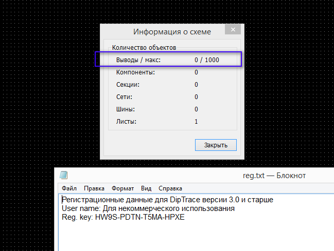

Сообщения: 4605
Это не ломанная версия, получена от компании diptrace, для свободного пользования, тем кто этим занимается для хобби!!! Любой написавший им письмо, с легкостью получит именно этот серийник.
Почему в открытом доступе сразу этого нет, я не знаю.
Так что всё нормально.

с диптрейсом ошибочка, бесплатный ключ для не коммерческого использования дает не 1000пинов и 2 сигнальных слоя, а 4 сигнальных слоя и 1000пинов
кстати, если пинов не хватает, то можно часть платы экспортировать в гербер и затем импортировать обратно в дип, пины превратятся в обычные векторные дорожки, которые перестанут считаться, такой финт помог когда делал заказ плат в Китае и нужно было для панелизации размножить платы, хотя конечно подойдет не для всех случаев.

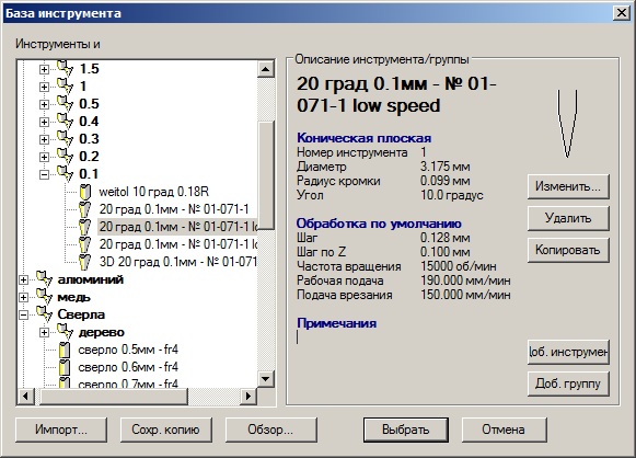

глубина реза - чуть толще слоя меди, если забуриться глубоко таким мелким гравером, сломает кончик, глубину реза ставлю обычно - 0.02мм.
режимы такие
23763.jpg (3614 просмотров) <a class='original' href='./download/file.php?id=100359&mode=view' target=_blank>Загрузить оригинал (95.94 КБ)</a>
, раньше работал на 400мм/мин, но иногда скалывало пятку
для граверов с большим углом, подачу можно увеличить, насколько это зависит от вашего станка, только подбирать.
11тыщ маловато для такого гравера, я на такой скорости работаю только граверами от 0.2мм и больше.
такой простенькой уп тестирую граверы, хватает для того, чтобы оценить качество реза и скорректировать диаметр пятки гравера (у китайских граверов он как правило отличается от заявленной).

vladgen-nk писал(а):Какие фрезы посоветуете для моего станка с 300 Вт шпинделем и 11000 оборотами?
Фрезы для какого материала? Гравировать платы? Тогда V-граверы с полкой минимум 0,2мм и углом минимум 30 градусов.
vladgen-nk писал(а):И реально ли на моем станке пробовать фрезеровать медь или алюминий?
Скорее гравировать с заглублением не больше 0.2 мм. Но если гравировать очень долго, то может получиться что-то наподобие фрезеровки :)

Vakulyuk писал(а):Что если подачу уменьшить, все равно будут ломаться при гравировке плат?
если глубоко не вгрызаться и при подаче 150-200мм/мин, то и на 10 тысячах можно гравировать 0.1гравером, ставьте минимальную подачу 50-80 и повышайте до тех пор, пока не сломается пятка, выше 300 при оборотах 10000 с большой вероятностью сломается, так и определите возможности станочка
