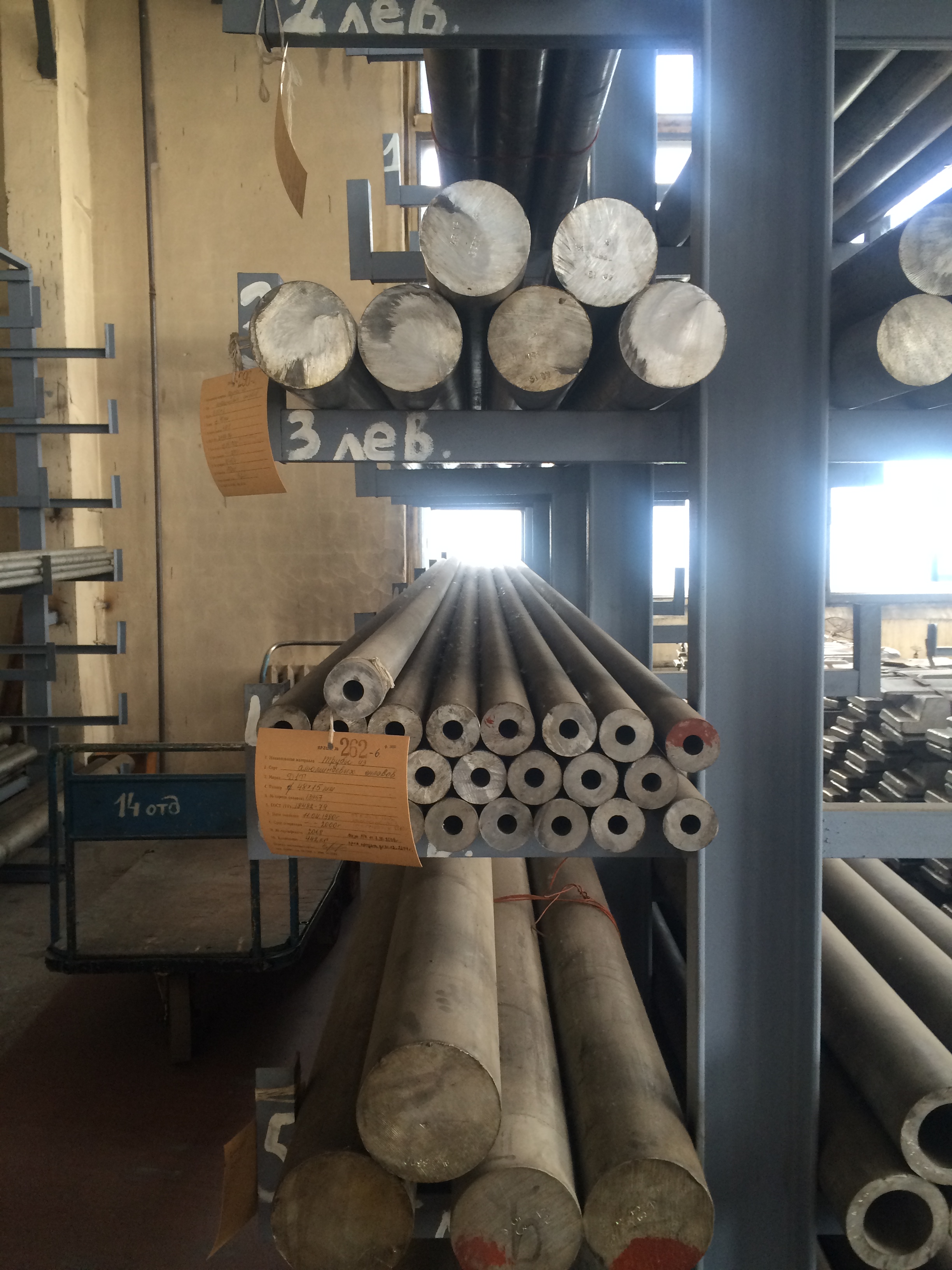

UAVpilot писал(а):Что, и даже Д16?
Нет, без катализаторов в виде бетонного пола и через 40 лет не корродируют.
Я видел много алюминиевого проката, и через 20-40 лет хранения--как новый. Лёгкое потемнение может быть. Даже при уличном хранении, даже слой чернозёма образовался, деревца на пачке выросли, стряхнули-протёрли--и как новые. Это были трубы, забирали их из г. Балашиха, более 15 лет лежали.
Вот выставляю фотки Д16Т, Д1Т, В95Т1 и сырых, без Т (Д16 и Д1) прутков и труб, после 30-40-летнего хранения.
Я коррозии не увидел.
Трубы Д16Т с хранения (5714 просмотров) <a class='original' href='./download/file.php?id=99776&mode=view' target=_blank>Загрузить оригинал (1.91 МБ)</a>
IMG_3060.JPG (5714 просмотров) <a class='original' href='./download/file.php?id=99777&mode=view' target=_blank>Загрузить оригинал (1.34 МБ)</a>
IMG_3063.JPG (5714 просмотров) <a class='original' href='./download/file.php?id=99778&mode=view' target=_blank>Загрузить оригинал (1.28 МБ)</a>
Прутки Д16Т с хранения (5714 просмотров) <a class='original' href='./download/file.php?id=99779&mode=view' target=_blank>Загрузить оригинал (1.03 МБ)</a>
IMG_3113.JPG (5714 просмотров) <a class='original' href='./download/file.php?id=99780&mode=view' target=_blank>Загрузить оригинал (1.49 МБ)</a>
IMG_3115.JPG (5714 просмотров) <a class='original' href='./download/file.php?id=99781&mode=view' target=_blank>Загрузить оригинал (1.53 МБ)</a>
WhatsApp Image 2016-12-16 at 14.34.06.jpeg (5714 просмотров) <a class='original' href='./download/file.php?id=99782&mode=view' target=_blank>Загрузить оригинал (107.42 КБ)</a>
WhatsApp Image 2016-12-16 at 14.55.42.jpeg (5714 просмотров) <a class='original' href='./download/file.php?id=99783&mode=view' target=_blank>Загрузить оригинал (106.07 КБ)</a>
WhatsApp Image 2016-12-16 at 14.55.54.jpeg (5714 просмотров) <a class='original' href='./download/file.php?id=99784&mode=view' target=_blank>Загрузить оригинал (137.29 КБ)</a>
WhatsApp Image 2016-12-16 at 15.02.23.jpeg (5714 просмотров) <a class='original' href='./download/file.php?id=99785&mode=view' target=_blank>Загрузить оригинал (114.25 КБ)</a>

Leonid Vs писал(а):Вот выставляю фотки Д16Т, Д1Т, В95Т1 и сырых, без Т (Д16 и Д1) прутков и труб, после 30-40-летнего хранения.
У меня был парусный катамаран из труб Д16Т (с ММЗ "Скорость"), та вот они корродировали довольно заметно. Правда катамаран не на складе хранился, а по рекам и озёрам ходил...
Да и в справочниках пишут, что Д16 гораздо сильнее корродирует, чем тот-же АМГ. Наверно справочники дураки составляюь...

UAVpilot писал(а):У меня был парусный катамаран из труб Д16Т (с ММЗ "Скорость"), та вот они корродировали довольно заметно. Правда катамаран не на складе хранился, а по рекам и озёрам ходил...
ну конечно!! как же я не догадался.. дюралевый катамаран который таскают по речкам, багажникам - это мерило корозии дюраля на воздухе! а я то думал... и таки не вижу противоречия справочникам...
