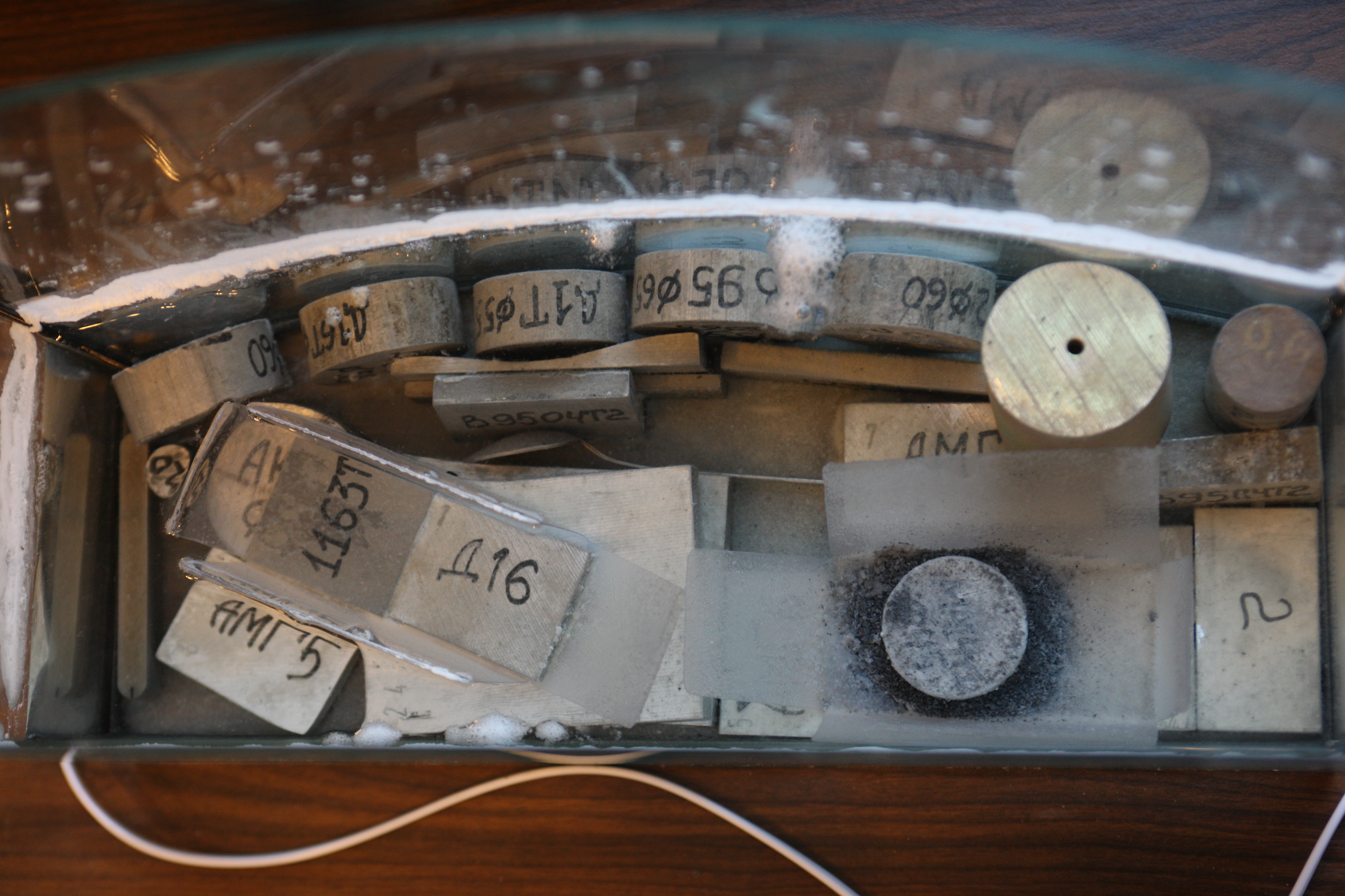

Стукнул себя пяткой в грудь и добил тему. Результат уже есть: магнию МА14Т сразу жо... (попа) наступила.
Смотрим видео:
https://youtu.be/X8MjegIZa-w
Комментарий: фотки некогда было переписывать, завтра выложу.
Мутная вода--морская соль, натуральная, прямо с песком. Пять литров воды, тёплой и 1 кг соли, в итоге примерно 18%-й раствор соли.
Только залили воду, и смотрим, что-то не так: магний кипит, переложили его в пластиковую корзиночку
https://youtu.be/4fmFPk60cX0
На виде сверху слева тёмный кружок--потемнел, видно как пузырится.
Ложка из нержавейки, титан и др. из списка. Эксперимент будет идти до появления мохнатости на АМГ6 и АМЦ. А там посмотрим.

Leonid Vs
Сообщения: 1642
Репутация: 469
Откуда: г. Москва
Re: Коррозия Д16Т, Д16, В95, В95Т1, АМГ6,В95ПЧТ2, 1163Т и др
Сообщение Leonid Vs »
09 января 2017.
1H4W2972.JPG (4739 просмотров) <a class='original' href='./download/file.php?id=99643&mode=view' target=_blank>Загрузить оригинал (10.6 МБ)</a>
1H4W2969.JPG (4739 просмотров) <a class='original' href='./download/file.php?id=99645&mode=view' target=_blank>Загрузить оригинал (10.62 МБ)</a>
Соль по краям воды выпала. Поверхность после "фильтрации" салфеткой до сих пор чистая.
Магний кипит и осыпается по прежнему. Хорошо "в корзиночке".
Латунь начала темнеть-зеленеть.
Дюралюминий и алюминий пока без видимых изменений.
Ложка и титан, предполагаю, уже растаяли.
