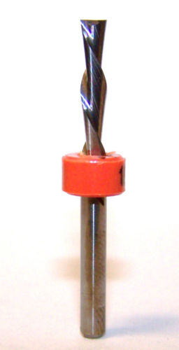

А фанеру можно как-то фрезеровать "чисто-чисто" ?
Понадобилось тут наделать штук 20 углублений в фанере 12 мм.
Сами углубления размером с коробок спичечный (в плане), глубина 2-4мм.
Внутри хотелось фасочку-скругление снять итп.
Пробовал по дереву (груше) - результат отличный, т.е. выбирал 3мм фрезой карман,
потом 4-5мм с шариком на конце скругление по контуру.
Пробовал по ламинату, тоже результат отличный.
Чуть ли не полированная поверхность получается.
Попробовал на фанере.
Как ни кручу - щепки отлетают. Либо в одном направлении, либо в другом.
Фанера довольно приличная чуть ли не 1/1 качества, ровная, аккуратная, но порезать не получается.
Фрезы использовал двухзаходные, твердосплав, свежие.
Четырехзаходные тоже пробовал - не лучше. Однозаходных нет в наличии.
Размер 3-5мм. Играл и подачей, и съемом (по 0.5), результата нет особо.
В какую сторону играть режимами ? Или безнадежно ?
Или надо "бутерброд" делать ? Ощущение такое, что верхний слой "подрывает".

Как-то давно, фрезеровал фанеру одноперой фрезой по алюминию, оборотов 20000, рез был ровный и чистый. Если нет такой фрезы, попробуй сверху фальш-панель положи, из той же фанеры или ламината, чтобы не скалывало.

Попробуйте фрезу со стружкой вниз. Тем более рез не на сквозь, как я понял. Я постоянно режу фанеру двухпёрыми со стружкой вниз от Кеосеры. Очень доволен. Когда подтупится, то по нижнему краю при сквозном резе появляется бахрома. Сверху бахромы нет никогда.

Конечно можно. Постоянно так делаю. И насквозь фанеру 10мм за один проход режу и просто пазы выбираю. Использую вот такие на 3.175мм из Штатов: http://www.ebay.com/itm/10-1-8-1250-CAR ... 58e4255492SVP писал(а):А эээ... ими можно не насквозь резать ?
Мне казалось, что в этом случае стружкой будет всё забиваться и "залипать".

Может попробовать прямые пазовые фрезы? Они ведь, по идее, как раз для дерева/МДФ/фанеры предназначены. И для выборки не на всю глубину.

Кукуруза не дает скабок и сколов. Если фанера хорошая то даже бахромы нет.
