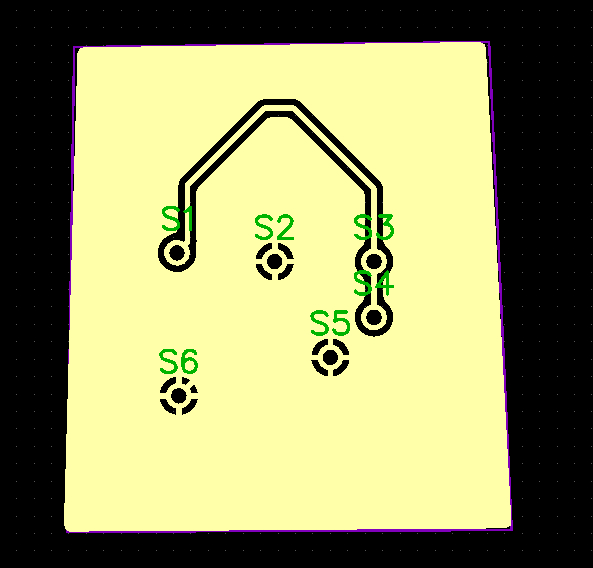

Я тут в соседней теме про CopperCAM писал уже: в Diptrace полигональная заливка выполнена в виде множества тонких линий (и экспортируется также).
DipTrace uses G36/G37 apertures for polygons (pads and shapes) only.
Copper pours in DipTrace are made from thin lines at the moment, so they are exported as lines.
Кстати, поэтому CopperCAM и обрабатывает траектории так медленно, или вообще может не обработать.

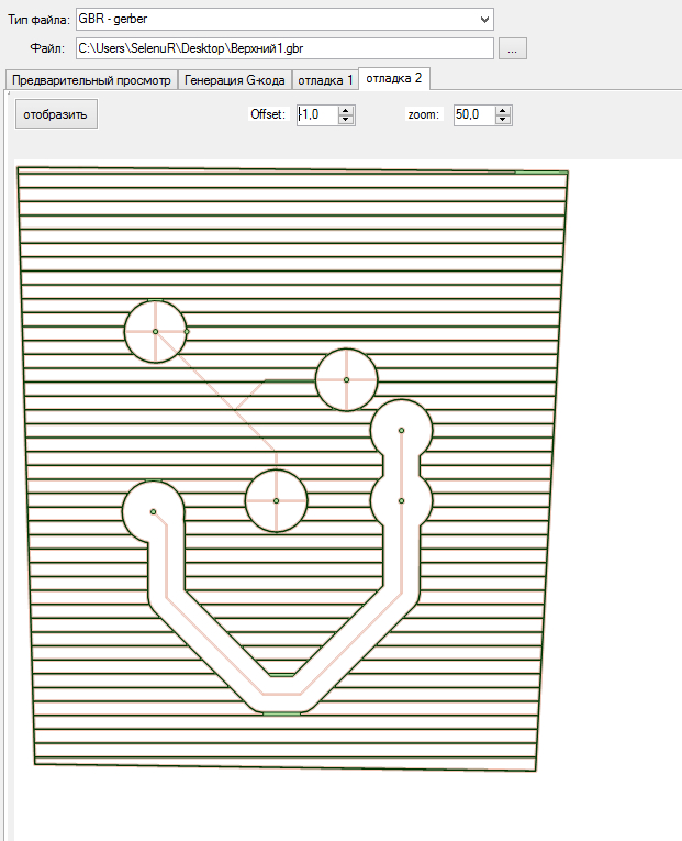

segarsio писал(а):Я тут в соседней теме про CopperCAM писал уже: в Diptrace полигональная заливка выполнена в виде множества тонких линий (и экспортируется также).
В процессе парсинга, файла gerber, подтверждаю :-)
вот в диптрейсе:
2016-02-18_013527.jpg (11566 просмотров) <a class='original' href='./download/file.php?id=72483&mode=view' target=_blank>Загрузить оригинал (101.54 КБ)</a>
а вот в моей программе:
2016-02-18_013624.jpg (11566 просмотров) <a class='original' href='./download/file.php?id=72484&mode=view' target=_blank>Загрузить оригинал (236.03 КБ)</a>
На зеленые обрасти, (расчет траектории фрезы), и перевернутотость по оси Y не обращайте внимание. :-) пока жутко сырое :-)
