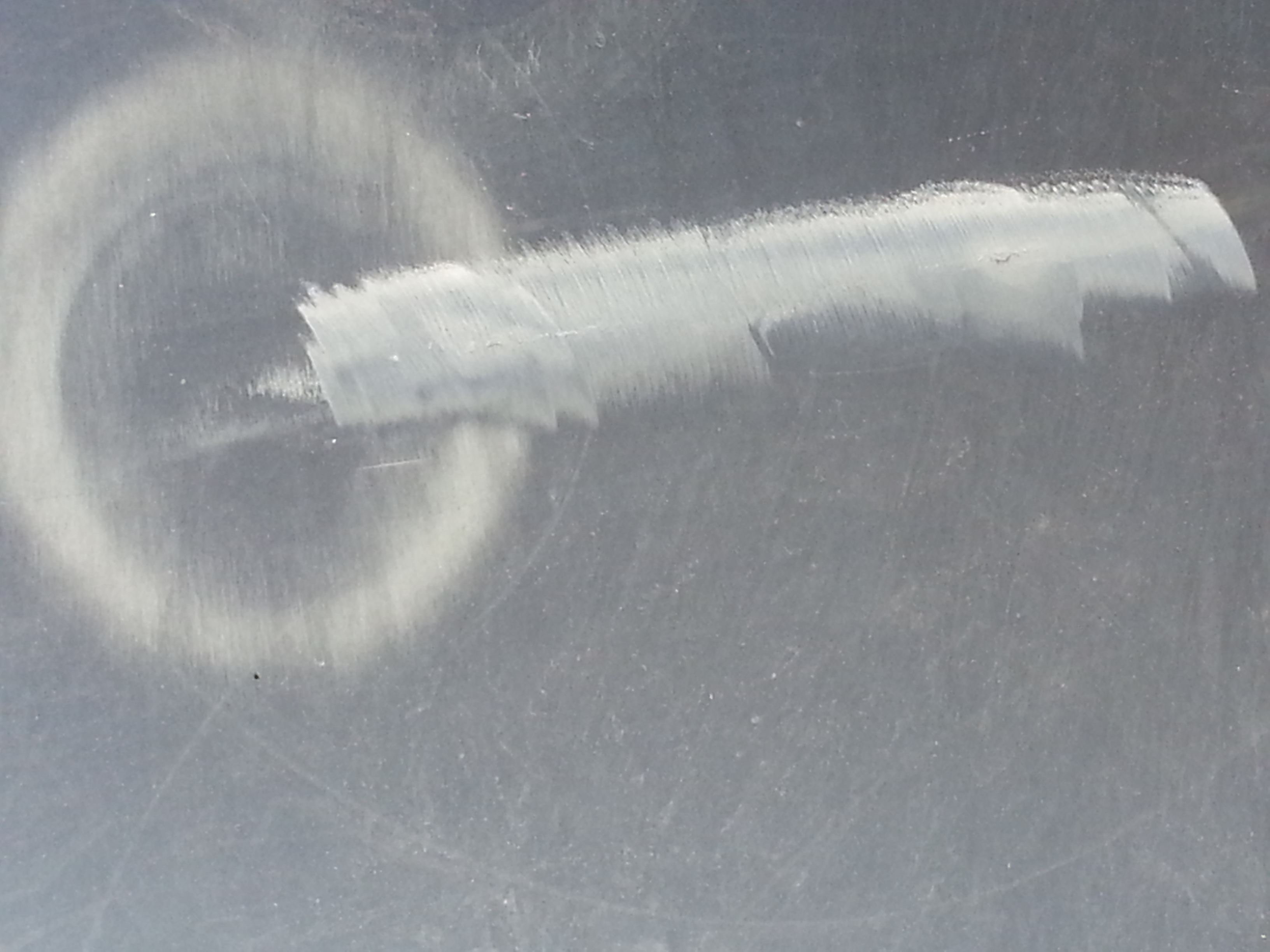

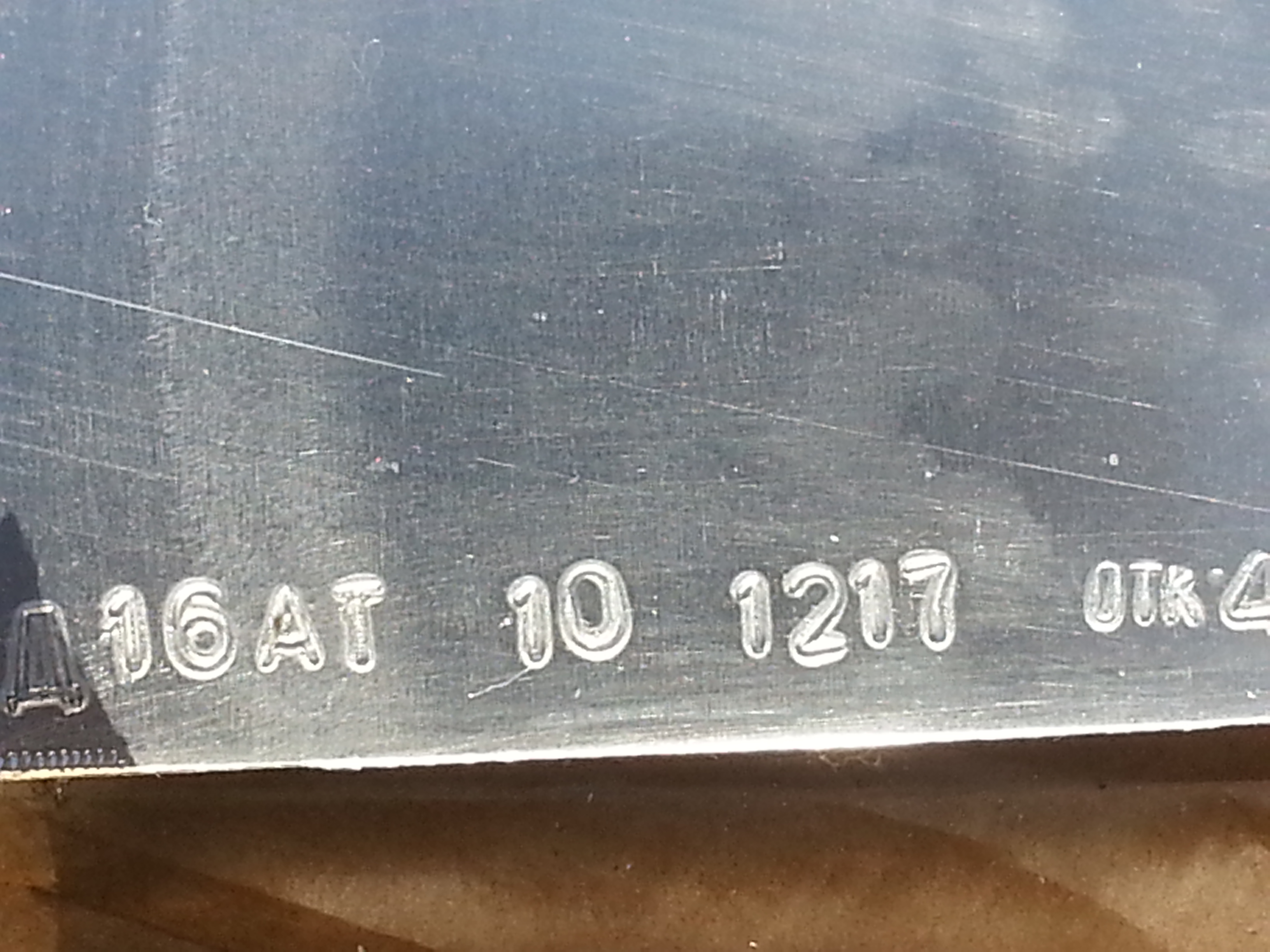

Вот пришёл возврат.

Листы Д16АТ =10мм.
Кружки от присосок, и следы зачисток.
Образец дефектного прутка В95Т1 Ф500мм. Тимплет для предъявления поставщику. Надеюсь в Самаре обменяют на нормальный (вернут деньги) (6608 просмотров) <a class='original' href='./download/file.php?id=77078&mode=view' target=_blank>Загрузить оригинал (4.96 МБ)</a>

Листы Д16АТ =10мм. (6602 просмотра) <a class='original' href='./download/file.php?id=77095&mode=view' target=_blank>Загрузить оригинал (2.37 МБ)</a>
Листы Д16АТ =10мм.
Листы Д16АТ =10мм. (6602 просмотра) <a class='original' href='./download/file.php?id=77096&mode=view' target=_blank>Загрузить оригинал (1.04 МБ)</a>
Листы Д16АТ =10мм.
Листы Д16АТ =10мм. (6602 просмотра) <a class='original' href='./download/file.php?id=77097&mode=view' target=_blank>Загрузить оригинал (1.81 МБ)</a>
Листы Д16АТ =10мм.
Листы Д16АТ =10мм. Зачистка. ГОСТом предусмотена. Но выглядит как какой-то брак. (6602 просмотра) <a class='original' href='./download/file.php?id=77098&mode=view' target=_blank>Загрузить оригинал (916.63 КБ)</a>
Листы Д16АТ =10мм. (6602 просмотра) <a class='original' href='./download/file.php?id=77099&mode=view' target=_blank>Загрузить оригинал (1.37 МБ)</a>
Листы Д16АТ =10мм.
