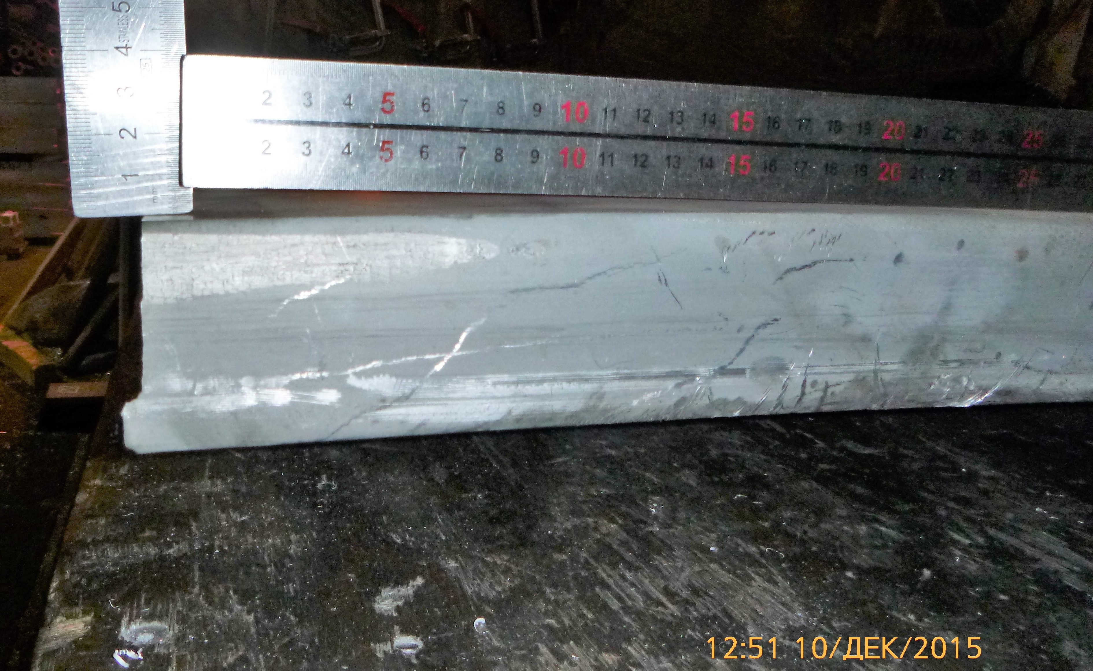

Вот пришёл возврат.
Плита Д19Т =200мм. Вернули всю.
Почему-то у нас хаготовки из калёных толстых плит не "трещат".
Есть статистика: плиты и прутки трещат при резке ленточкой.
Листы Д16АТ =10мм.
Кружки от присосок, и следы зачисток.
Образец дефектного прутка В95Т1 Ф500мм. Тимплет для предъявления поставщику. Надеюсь в Самаре обменяют на нормальный (вернут деньги) (6905 просмотров) <a class='original' href='./download/file.php?id=77078&mode=view' target=_blank>Загрузить оригинал (4.96 МБ)</a>
Образец дефектного прутка В95Т1 Ф500мм. Тимплет для предъявления поставщику. (6905 просмотров) <a class='original' href='./download/file.php?id=77079&mode=view' target=_blank>Загрузить оригинал (4.86 МБ)</a>
Трещина идёт и слоями и вдоль  оси. Образец дефектного прутка В95Т1 Ф500мм. (6905 просмотров) <a class='original' href='./download/file.php?id=77080&mode=view' target=_blank>Загрузить оригинал (4.89 МБ)</a>
Образец дефектного прутка В95Т1 Ф500мм. Крупным планом (6905 просмотров) <a class='original' href='./download/file.php?id=77082&mode=view' target=_blank>Загрузить оригинал (4.92 МБ)</a>
Д19Т плита =200мм. Трещины вдоль плоскости резки. Почему-то от ленточки трещит часто. (6905 просмотров) <a class='original' href='./download/file.php?id=77083&mode=view' target=_blank>Загрузить оригинал (636 КБ)</a>
Пример отрезки заготовок из Д19Т плита =200мм. (6905 просмотров) <a class='original' href='./download/file.php?id=77084&mode=view' target=_blank>Загрузить оригинал (591 КБ)</a>
Д19Т плита =200мм. Заводское клеймо. Производство ОАО КУМЗ (6905 просмотров) <a class='original' href='./download/file.php?id=77085&mode=view' target=_blank>Загрузить оригинал (594 КБ)</a>
Листы Д16АТ =10мм. (6899 просмотров) <a class='original' href='./download/file.php?id=77095&mode=view' target=_blank>Загрузить оригинал (2.37 МБ)</a>
Листы Д16АТ =10мм.
Листы Д16АТ =10мм. (6899 просмотров) <a class='original' href='./download/file.php?id=77096&mode=view' target=_blank>Загрузить оригинал (1.04 МБ)</a>
Листы Д16АТ =10мм.
Листы Д16АТ =10мм. (6899 просмотров) <a class='original' href='./download/file.php?id=77097&mode=view' target=_blank>Загрузить оригинал (1.81 МБ)</a>
Листы Д16АТ =10мм.
Листы Д16АТ =10мм. Зачистка. ГОСТом предусмотена. Но выглядит как какой-то брак. (6899 просмотров) <a class='original' href='./download/file.php?id=77098&mode=view' target=_blank>Загрузить оригинал (916.63 КБ)</a>
Листы Д16АТ =10мм. (6899 просмотров) <a class='original' href='./download/file.php?id=77099&mode=view' target=_blank>Загрузить оригинал (1.37 МБ)</a>
Листы Д16АТ =10мм.
Leonid Vs
Сообщения: 1606
Репутация: 469
Откуда: г. Москва
Re: Качество российского алюминиевого проката
Сообщение Leonid Vs »
Вот получили ответ от КУМЗа по бракованной плите Д19Т 200мм.
Им гражданский кодекс не указ (6840 просмотров) <a class='original' href='./download/file.php?id=78269&mode=view' target=_blank>Загрузить оригинал (96.55 КБ)</a>
Т.е. если бы сразу порезал, то их вина, а нет--тогда "оставь себе" получается
Причём проблема растрескивания из-за внутренних напряжений известна всем и УЗК здесь ни причём.
Часто технологи-конструкторы закладывают минимальные припуски под обработку плит из алюминиевых сплавов. Предполагая, что плиты делаются с точностью ±0,001мм и прогиб на всё длину не более 0,00001мм. К сожалению эта точка зрения в корне ошибочна. Плиты, особенно толстые, частенько ОТК пропускает кривые, и ГОСТ 17232 (да и ГОСТ 21631 на листы аналогичен) предусматривает некоторую кривизну, до 6мм/1000мм и точность от ±0,75 до ±4мм.
Плюс ещё могут быть поводки от внутренних напряжений, что особенно актуально для термоупрочнённых плит и заготовок.
Поэтому, когда закладывается техпроцесс, надо внимательно подходить к выбору исходной заготовки. Залысины могут получиться на больших габаритах.
А если дюраль попадётся волной, да и поведёт неудачно, то можно попасть на брак 100%.
Плита АМГ6 55х1500х3100 перед резкой (6732 просмотра) <a class='original' href='./download/file.php?id=79515&mode=view' target=_blank>Загрузить оригинал (1.73 МБ)</a>
Плита АМГ6 55мм, заводской торец (КУМЗ). (6732 просмотра) <a class='original' href='./download/file.php?id=79524&mode=view' target=_blank>Загрузить оригинал (5.25 МБ)</a>
Плита АМГ6 55мм, кончик отогнут (6732 просмотра) <a class='original' href='./download/file.php?id=79525&mode=view' target=_blank>Загрузить оригинал (1.81 МБ)</a>
8мм прогиб для алюминиевой плиты для КУМЗа очевидно нормально, мы испилим конечно На КУМЗ даже звонить не стали, т.к. один хрен &quot;забудут&quot;. (6732 просмотра) <a class='original' href='./download/file.php?id=79527&mode=view' target=_blank>Загрузить оригинал (2.43 МБ)</a>
8мм прогиб для алюминиевой плиты для КУМЗа очевидно нормально, мы испилим конечно На КУМЗ даже звонить не стали, т.к. один хрен "забудут".
