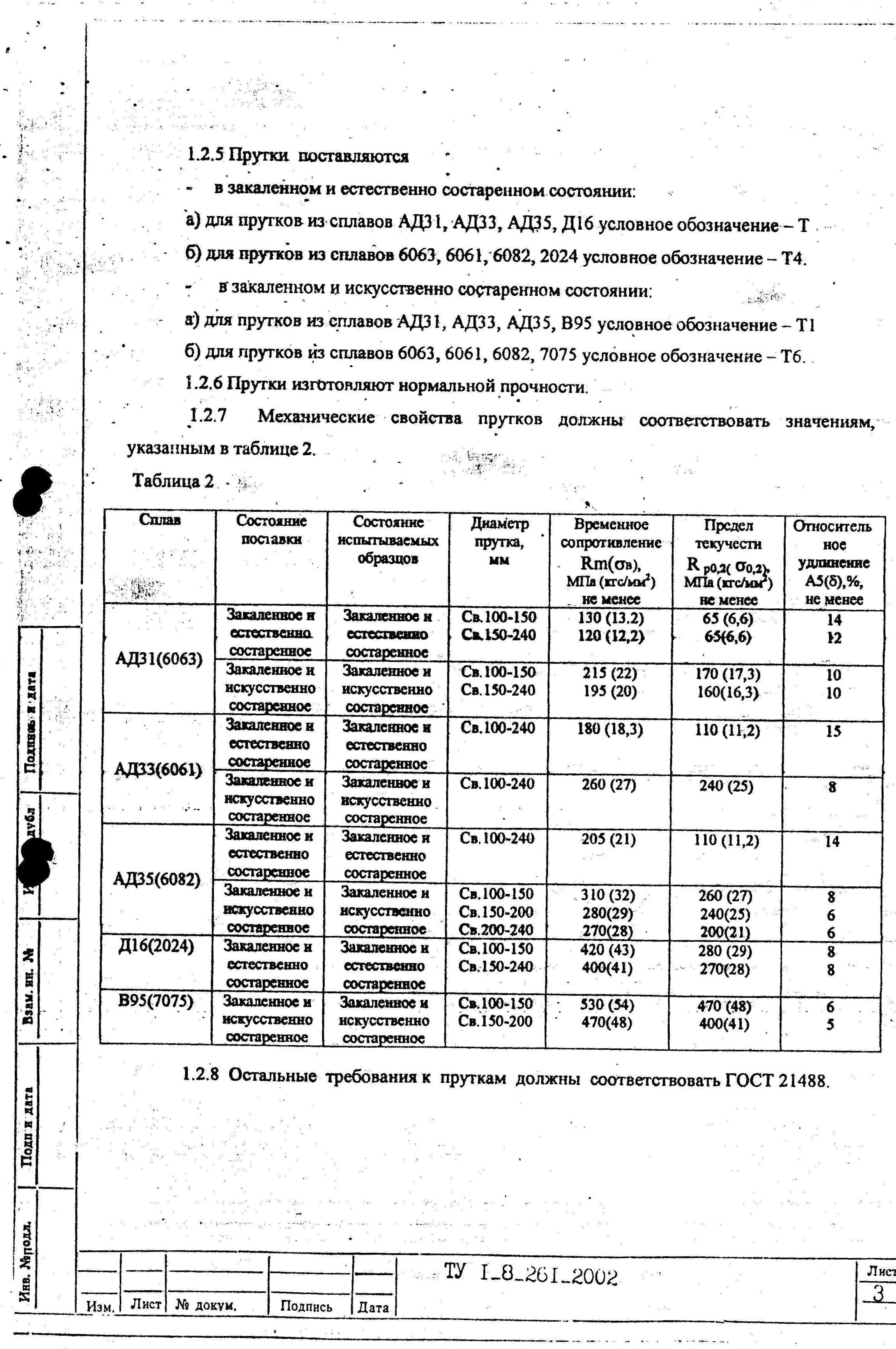

На данный момент в проработке имеется заказ 11440412 на прутки ф420, 450, 500мм из
сплава Д16Т. Заказ будет принят после согласования всех вопросов по предыдущим
поставкам."
Во вложениях оригиналы сертификатов, транспортные документы и др.
Некоторые до сих пор думают, что по ГОСТ21488 прутки не калят?

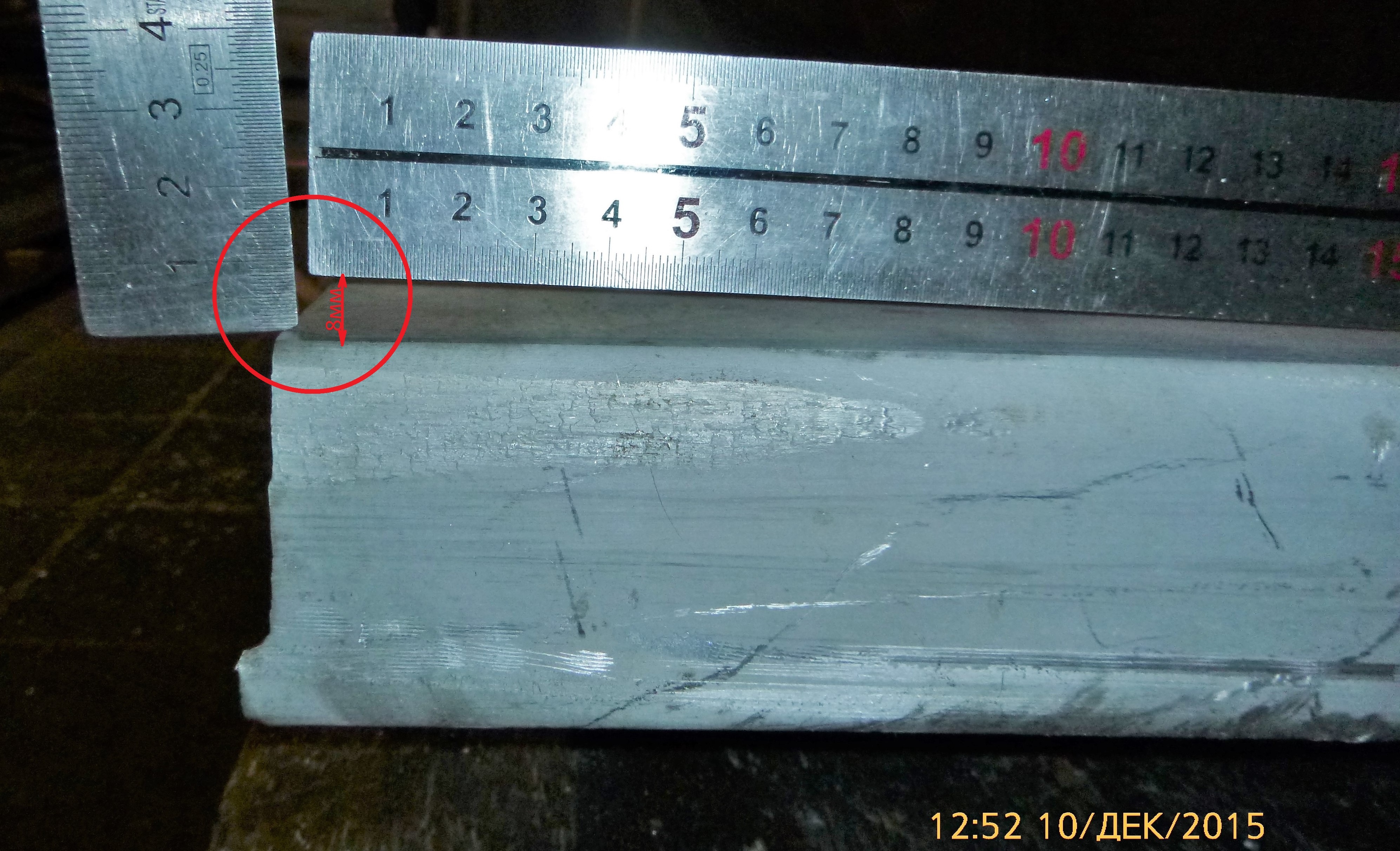

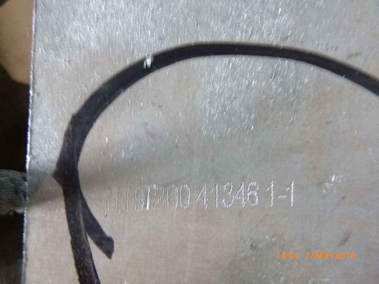

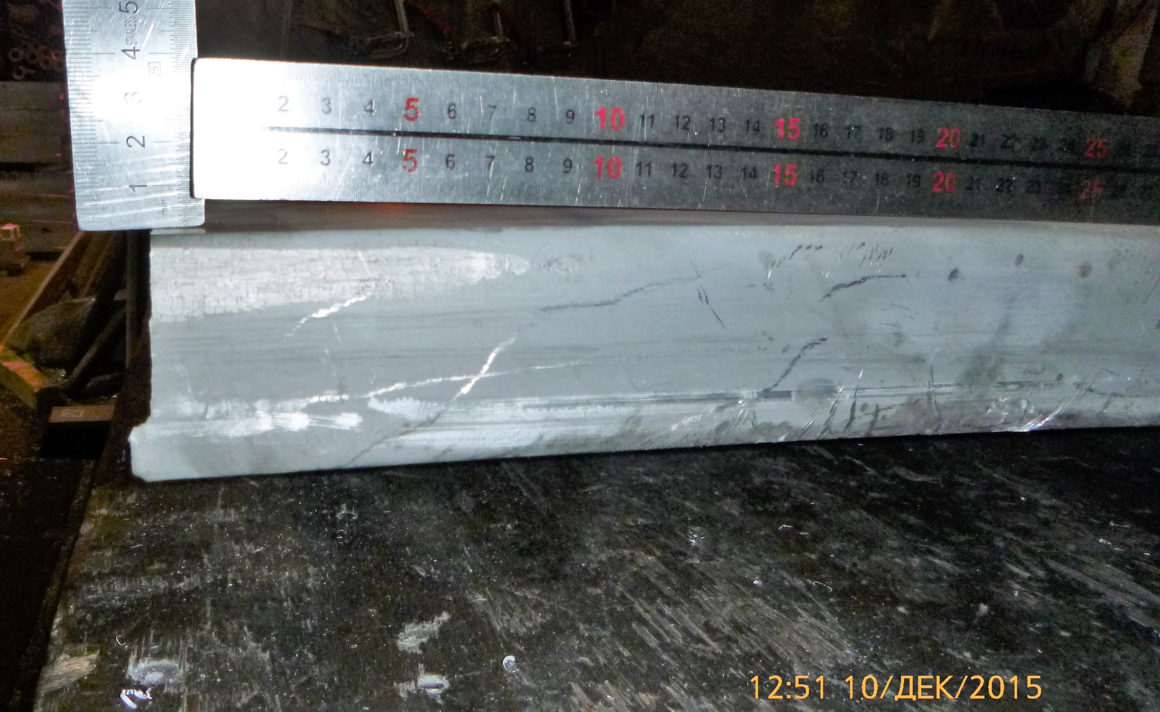

Вот пришёл возврат.
Плита Д19Т =200мм. Вернули всю.
Почему-то у нас хаготовки из калёных толстых плит не "трещат".
Есть статистика: плиты и прутки трещат при резке ленточкой.

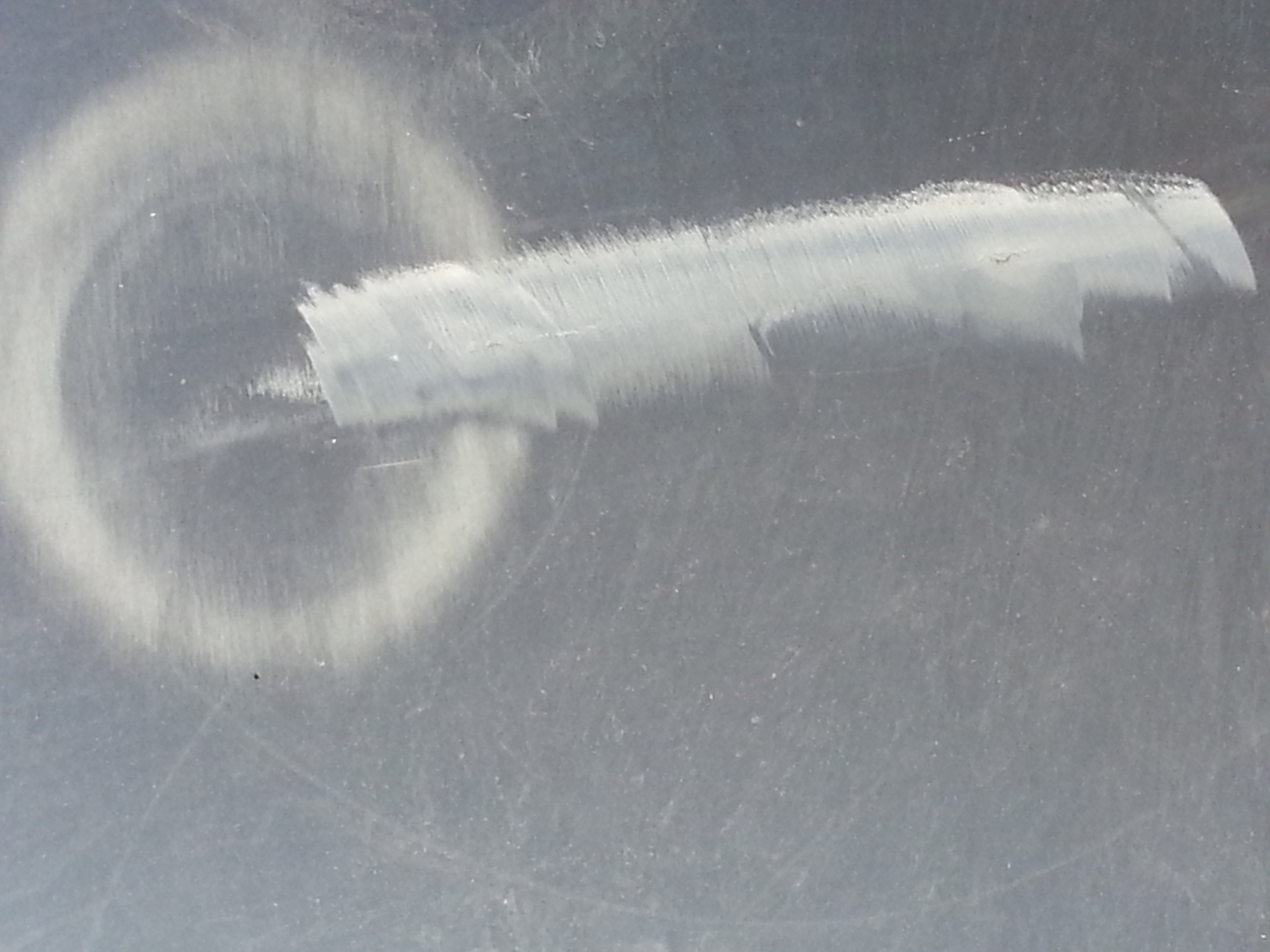

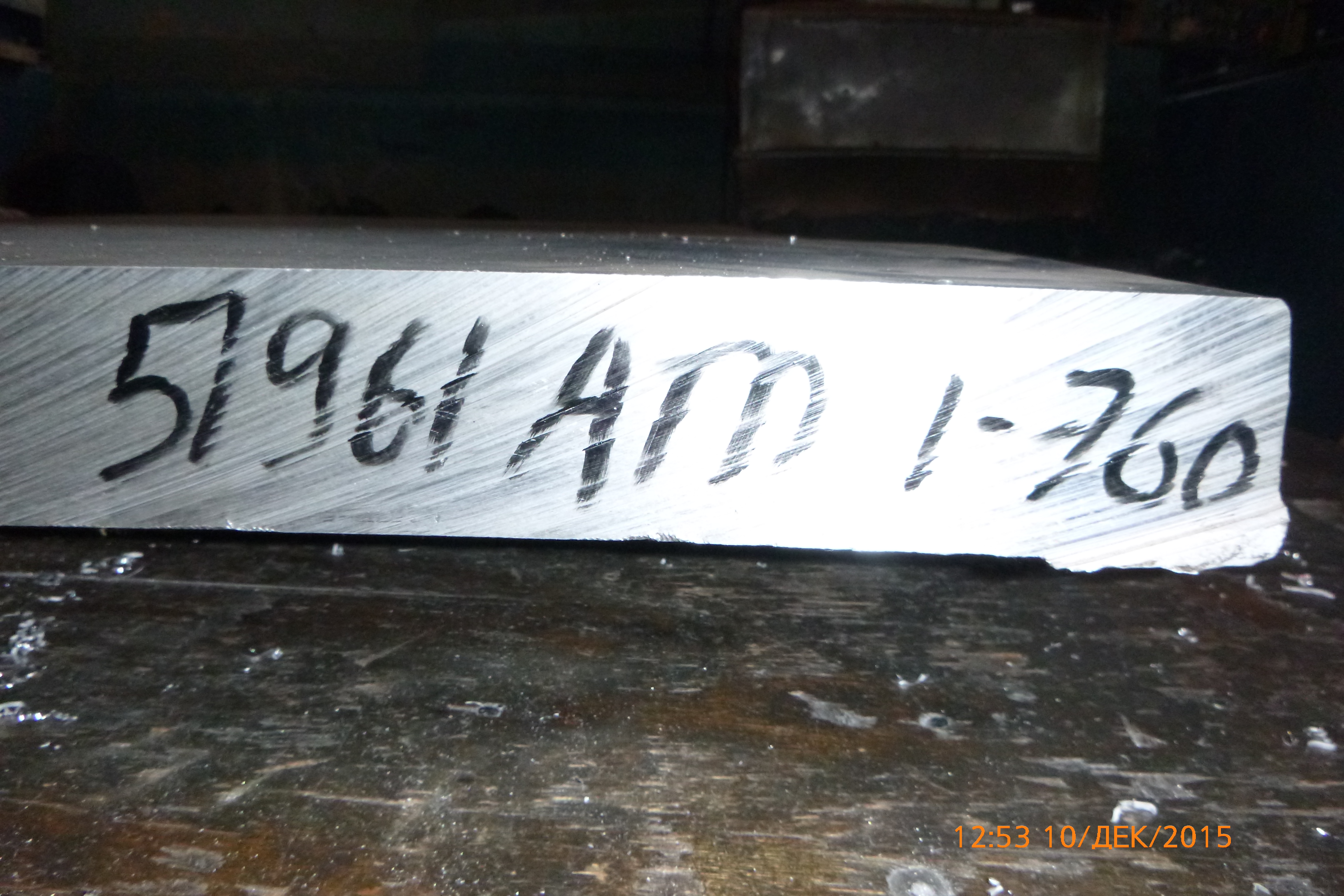

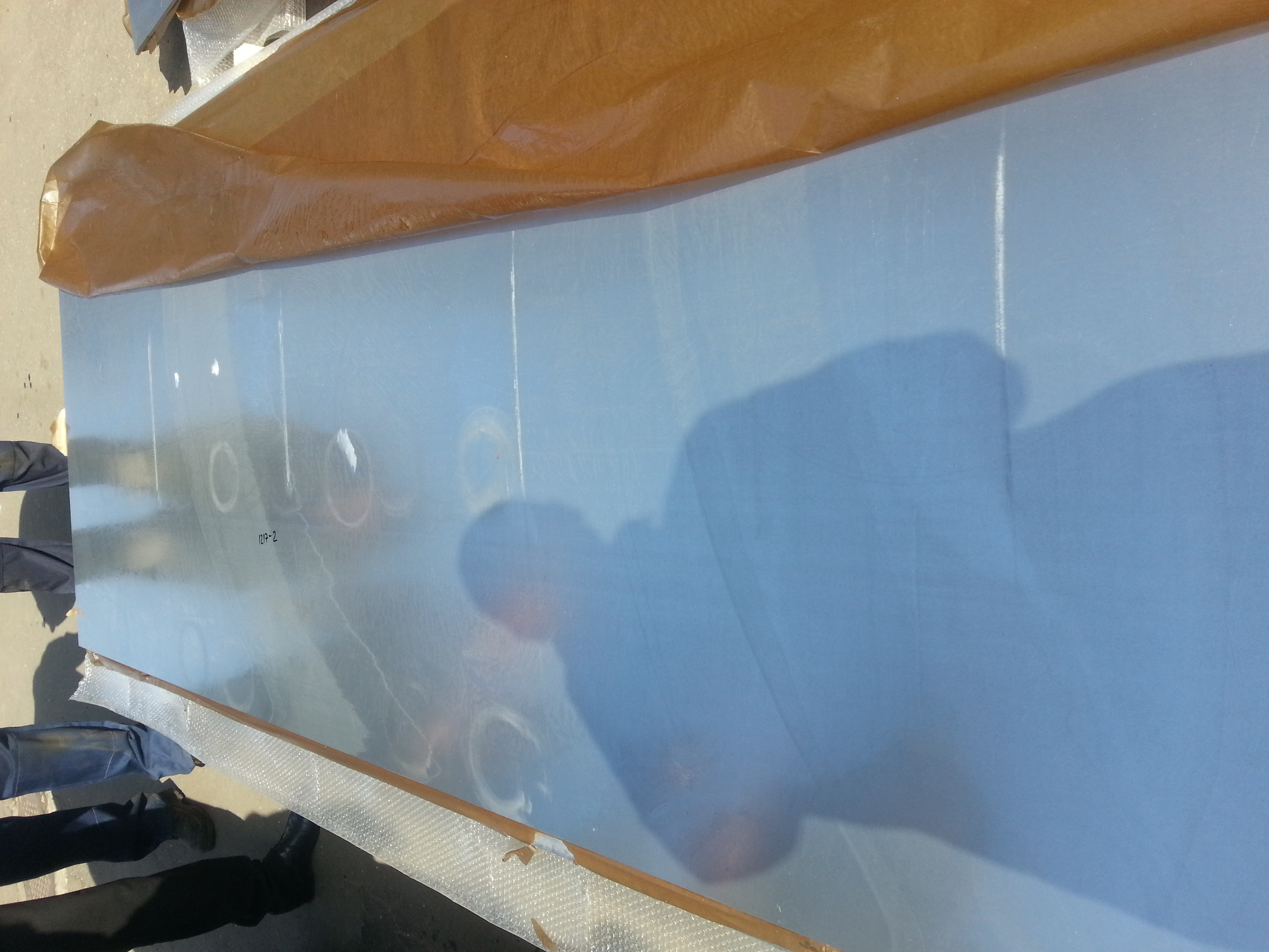

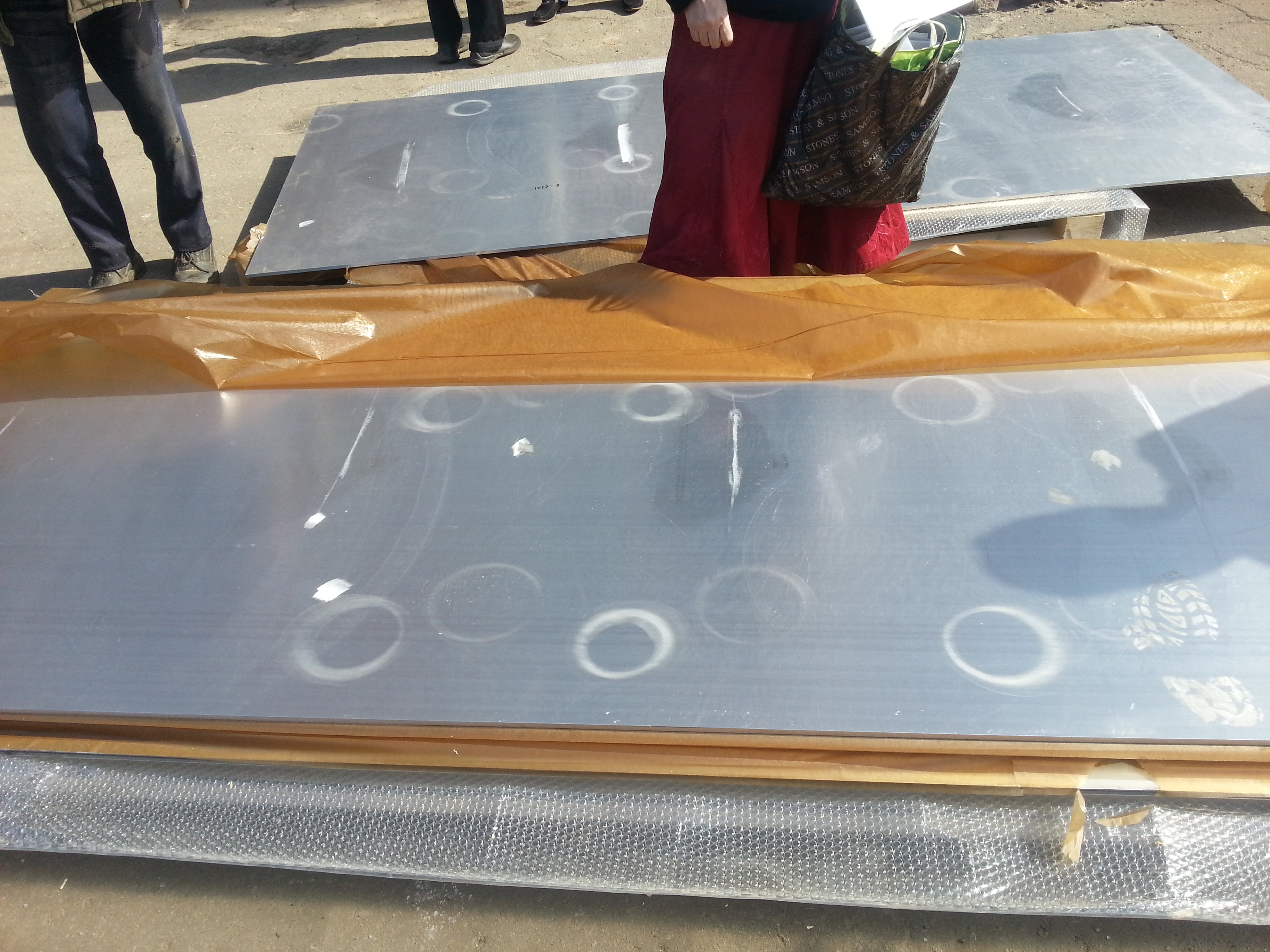

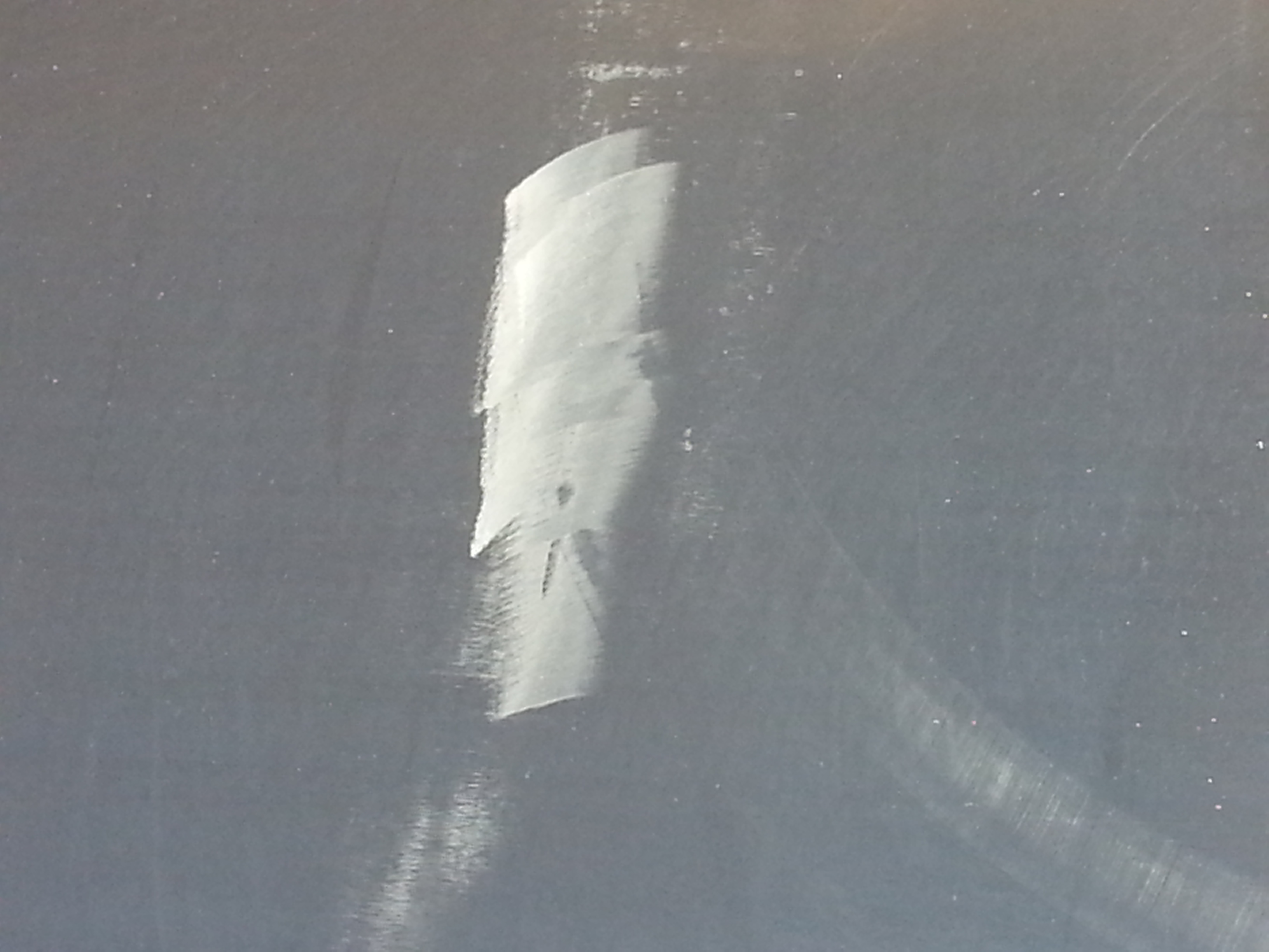

Листы Д16АТ =10мм.
Кружки от присосок, и следы зачисток.

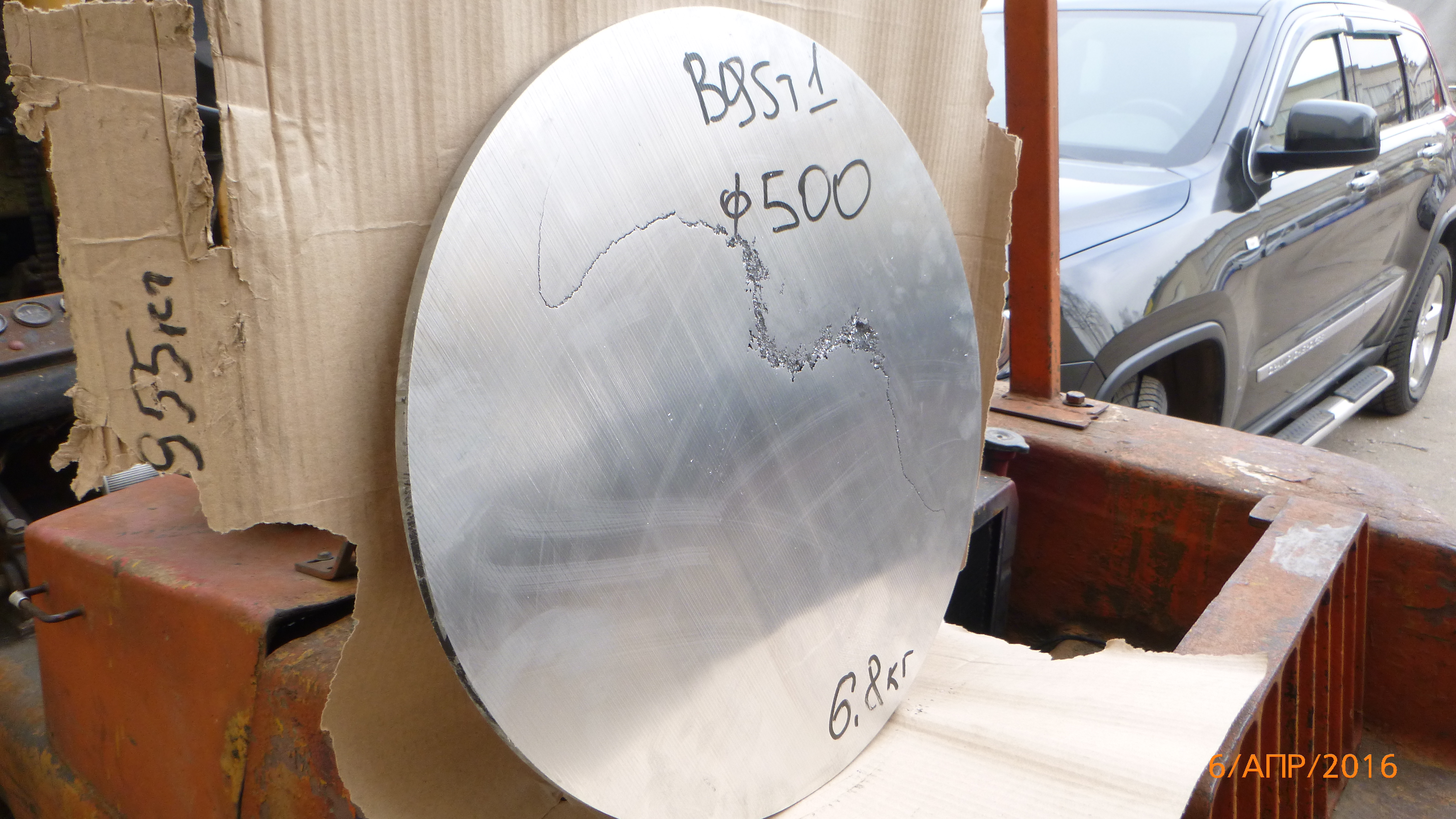

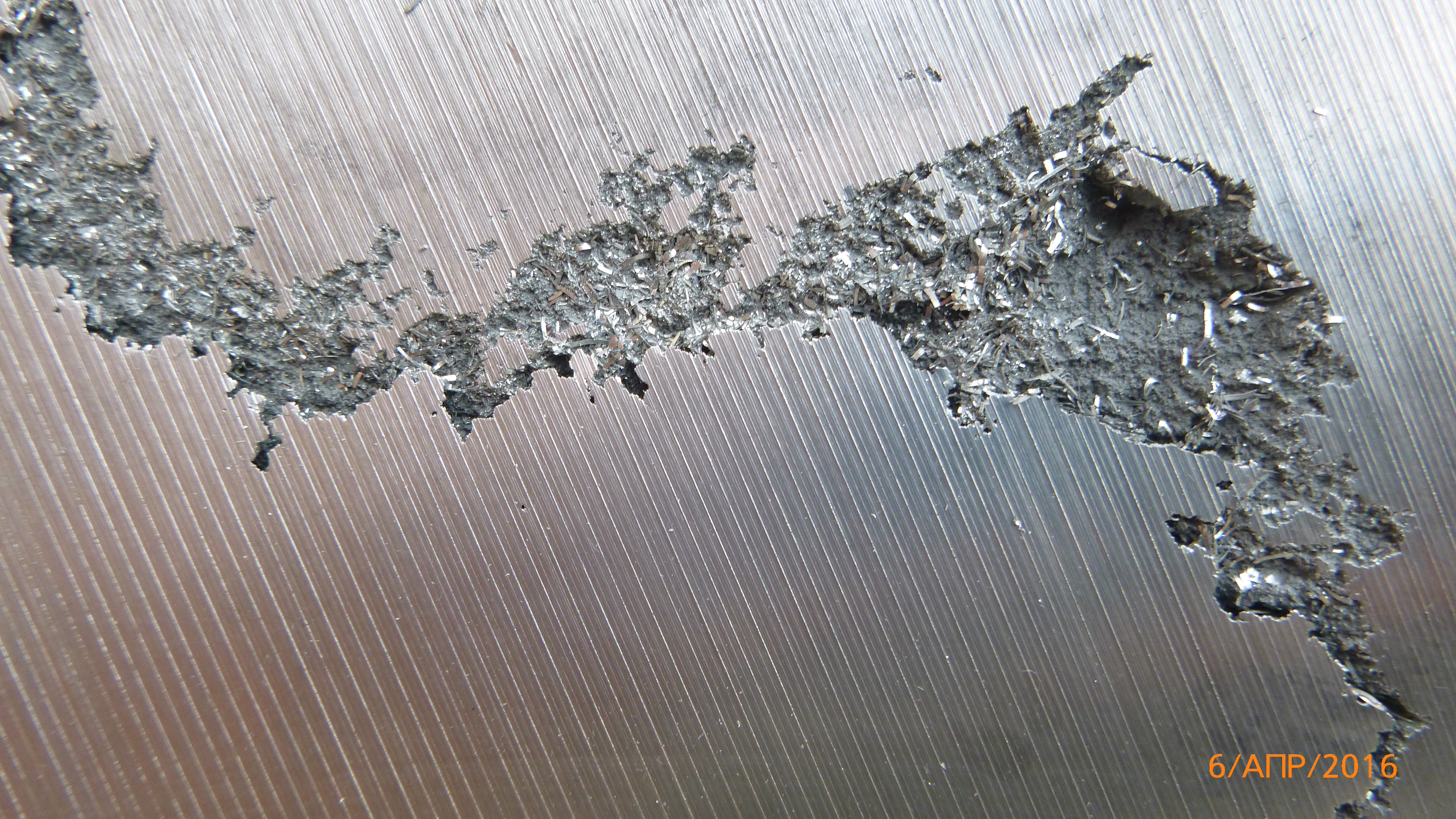

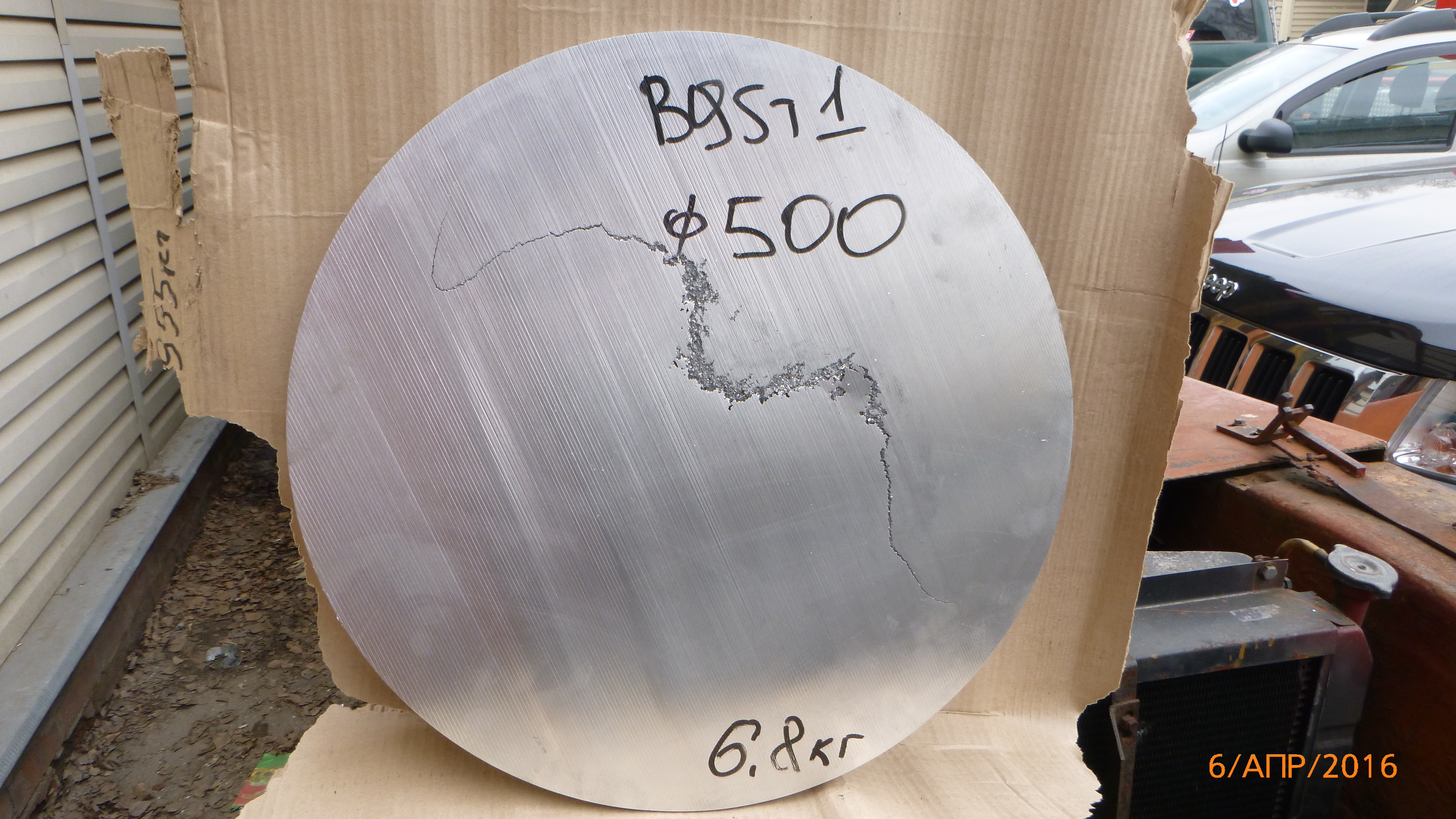

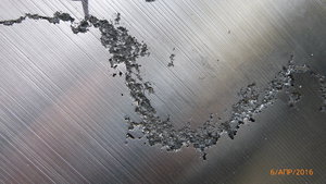

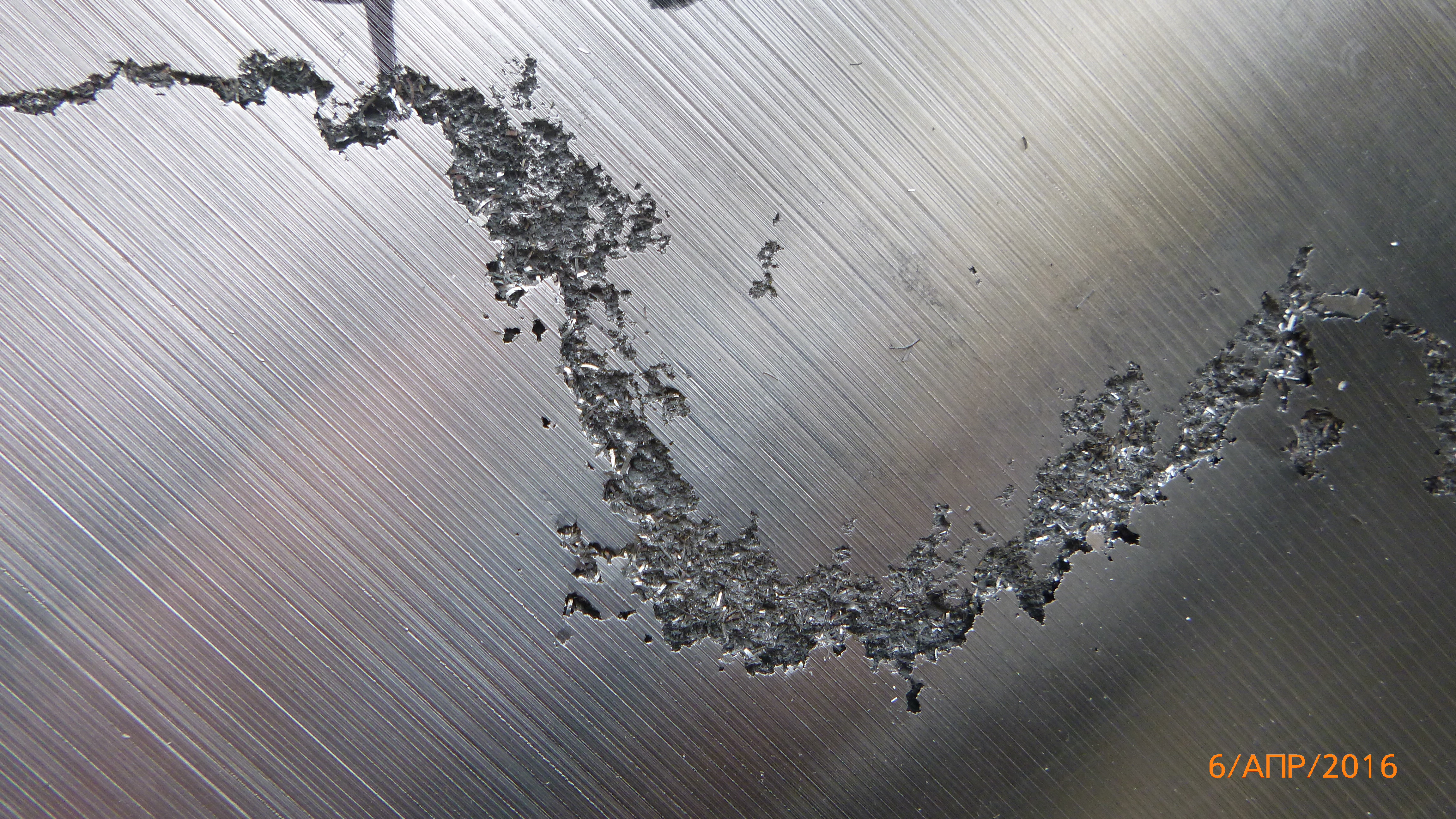

Образец дефектного прутка В95Т1 Ф500мм. Тимплет для предъявления поставщику. Надеюсь в Самаре обменяют на нормальный (вернут деньги) (5935 просмотров) <a class='original' href='./download/file.php?id=77078&mode=view' target=_blank>Загрузить оригинал (4.96 МБ)</a>
Образец дефектного прутка В95Т1 Ф500мм. Тимплет для предъявления поставщику. (5935 просмотров) <a class='original' href='./download/file.php?id=77079&mode=view' target=_blank>Загрузить оригинал (4.86 МБ)</a>
Трещина идёт и слоями и вдоль  оси. Образец дефектного прутка В95Т1 Ф500мм. (5935 просмотров) <a class='original' href='./download/file.php?id=77080&mode=view' target=_blank>Загрузить оригинал (4.89 МБ)</a>
Образец дефектного прутка В95Т1 Ф500мм. Крупным планом (5935 просмотров) <a class='original' href='./download/file.php?id=77082&mode=view' target=_blank>Загрузить оригинал (4.92 МБ)</a>

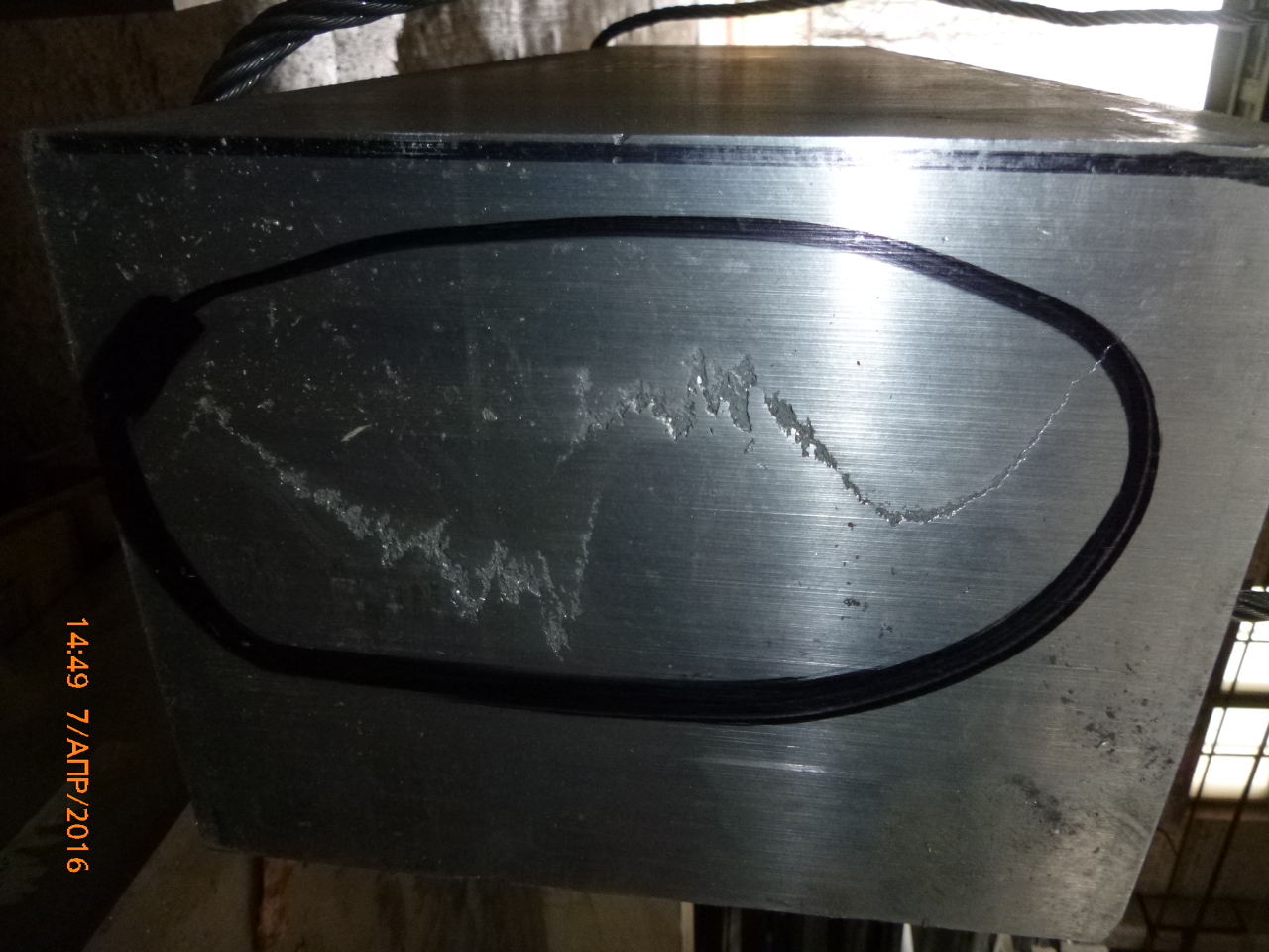

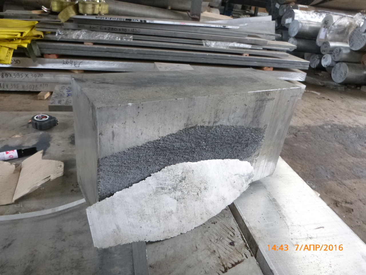

Д19Т плита =200мм. Трещины вдоль плоскости резки. Почему-то от ленточки трещит часто. (5935 просмотров) <a class='original' href='./download/file.php?id=77083&mode=view' target=_blank>Загрузить оригинал (636 КБ)</a>
Пример отрезки заготовок из Д19Т плита =200мм. (5935 просмотров) <a class='original' href='./download/file.php?id=77084&mode=view' target=_blank>Загрузить оригинал (591 КБ)</a>
Д19Т плита =200мм. Заводское клеймо. Производство ОАО КУМЗ (5935 просмотров) <a class='original' href='./download/file.php?id=77085&mode=view' target=_blank>Загрузить оригинал (594 КБ)</a>

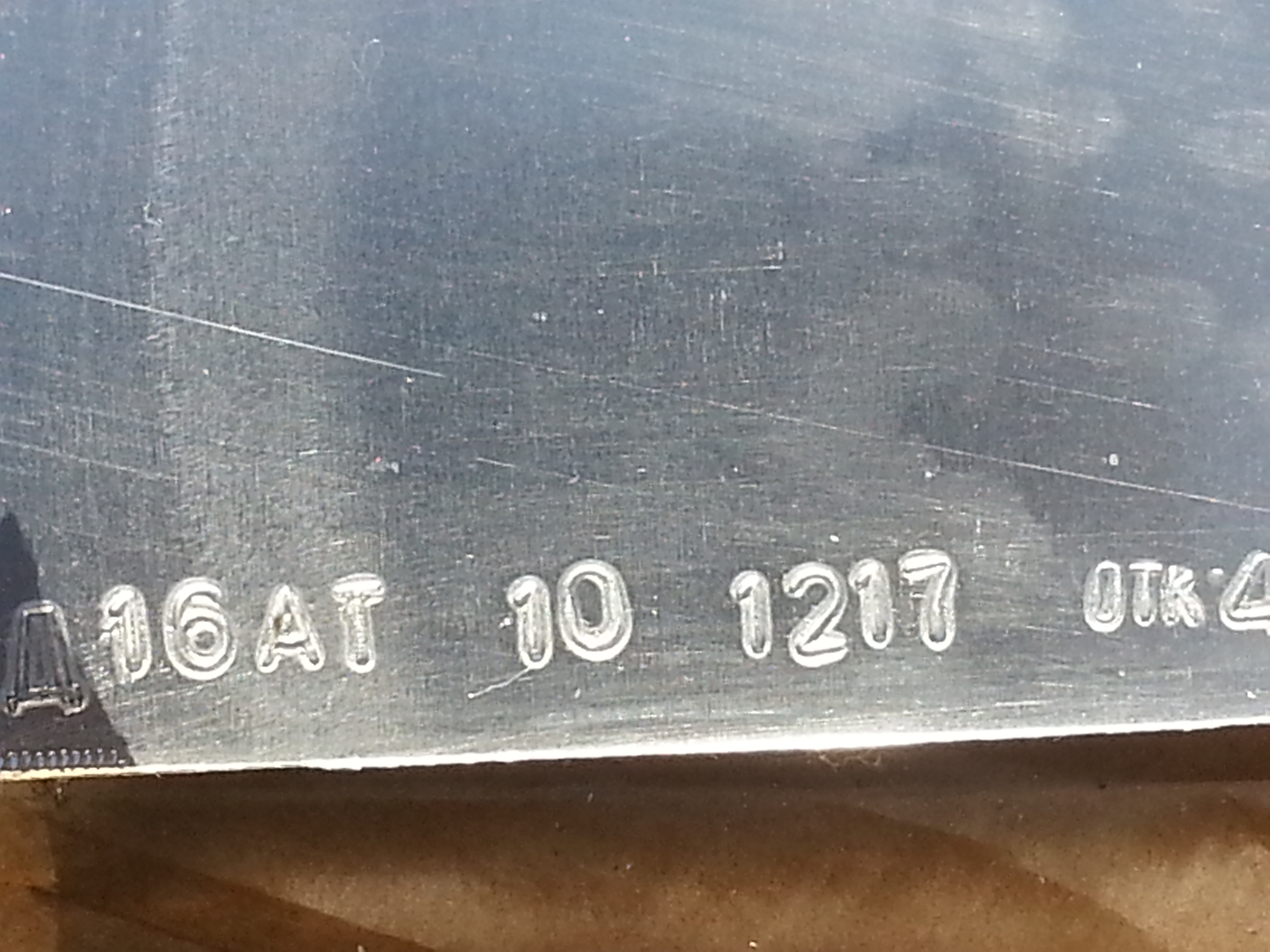

Листы Д16АТ =10мм. (5929 просмотров) <a class='original' href='./download/file.php?id=77095&mode=view' target=_blank>Загрузить оригинал (2.37 МБ)</a>
Листы Д16АТ =10мм.
Листы Д16АТ =10мм. (5929 просмотров) <a class='original' href='./download/file.php?id=77096&mode=view' target=_blank>Загрузить оригинал (1.04 МБ)</a>
Листы Д16АТ =10мм.
Листы Д16АТ =10мм. (5929 просмотров) <a class='original' href='./download/file.php?id=77097&mode=view' target=_blank>Загрузить оригинал (1.81 МБ)</a>
Листы Д16АТ =10мм.
Листы Д16АТ =10мм. Зачистка. ГОСТом предусмотена. Но выглядит как какой-то брак. (5929 просмотров) <a class='original' href='./download/file.php?id=77098&mode=view' target=_blank>Загрузить оригинал (916.63 КБ)</a>
Листы Д16АТ =10мм. (5929 просмотров) <a class='original' href='./download/file.php?id=77099&mode=view' target=_blank>Загрузить оригинал (1.37 МБ)</a>
Листы Д16АТ =10мм.

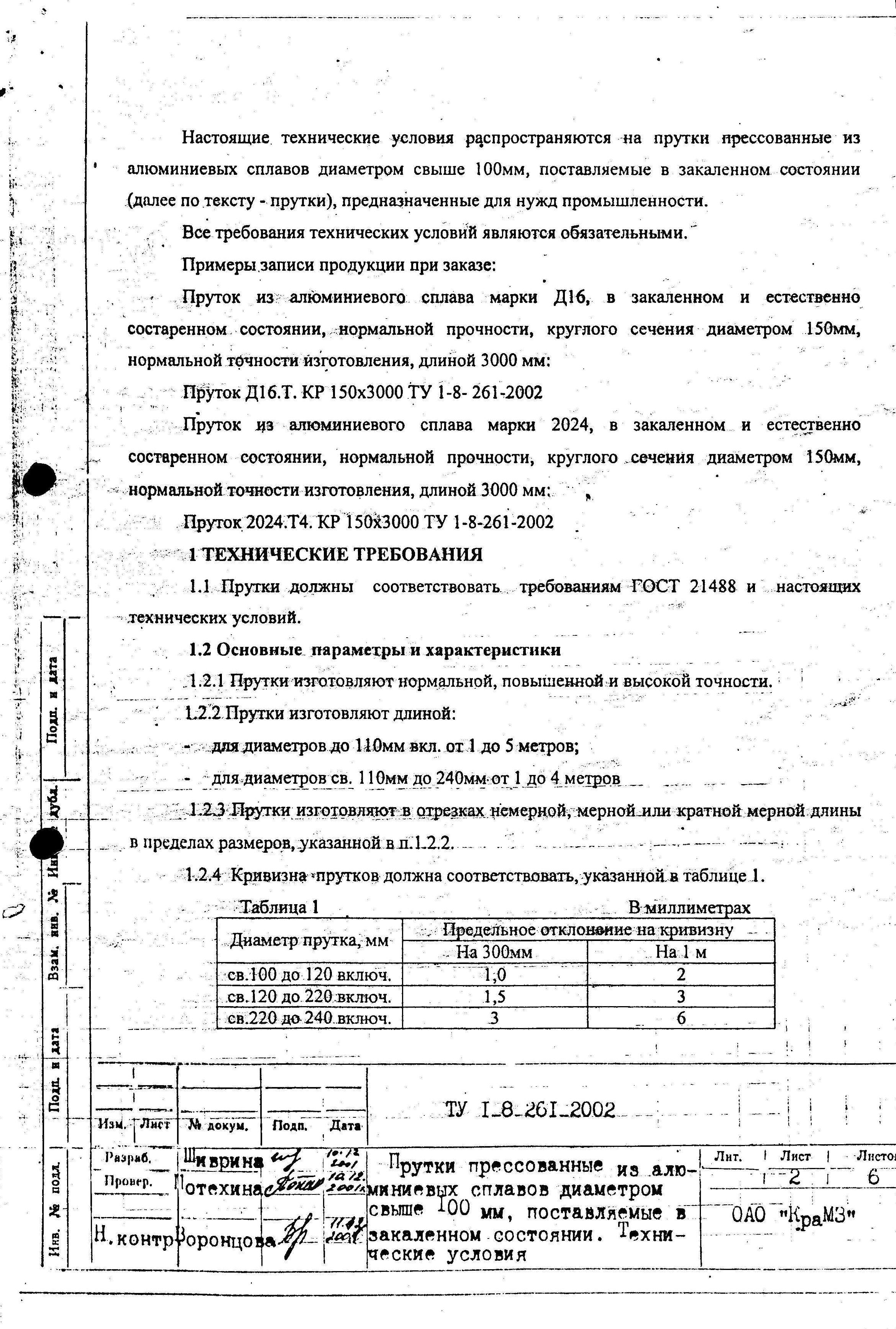

Predator писал(а): ТУ", а это, как известно не ГОСТ и можно вертеть-крутить, как угодно! В общем для прикрытия своей задницы и создаются ТУ!

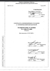

Нет, не согласен. ТУ ничего особенного.

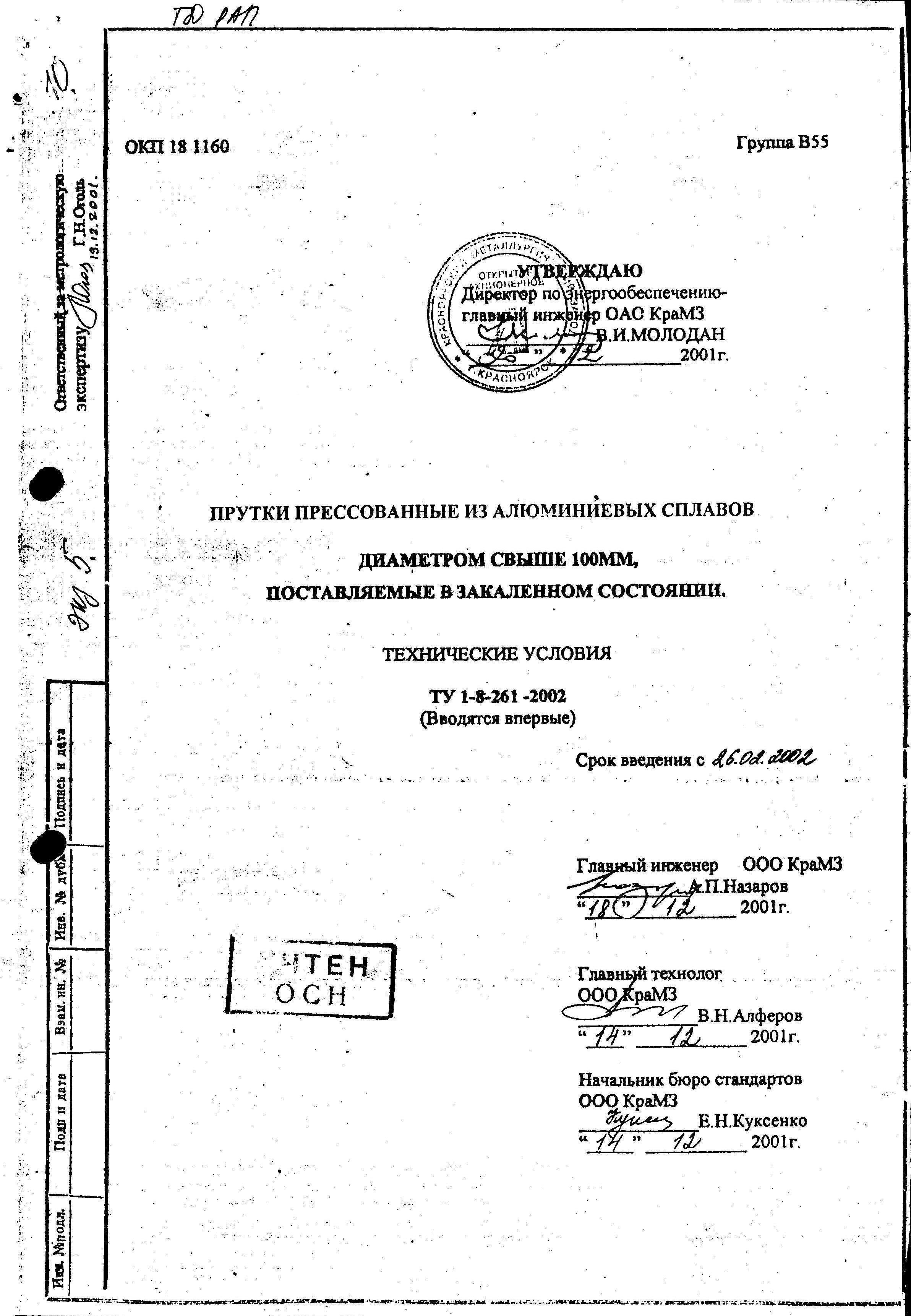

ТУ 1-804-473-2009 с изм.1.pdf_ТИТУЛЬНЫЙ ЛИСТ (5847 просмотров) <a class='original' href='./download/file.php?id=78278&mode=view' target=_blank>Загрузить оригинал (55.94 КБ)</a>
ТУ 1-804-473-2009 с изм.1.pdf. Полный текст.
(449.29 КБ) 891 скачивание
Есть просто такая организация, как ВИАМ http://viam.ru/
Так вот. Они просто запретили выпускать отечественным металлургам плиты по ГОСТу с термообработкой. Также они запатентовали сплавы и сответственно прокат из них, типа 1960, 1963 (40 лет назад они были О1960 и О1963), В95ОЧ, В95ПЧ, 1933 и др. Хотя по патентному законодательству они, эти сплавы, уже давно должны были перейти в народное достояние.

ПИСЬМО ЗАПП_ФГУП ВИАМ_МОСКВА_2010.doc
ПИСЬМО-УВЕДОМЛЕНИЕ ВИАМ+СЕРТИФИКАТЫ НА СПОРНЫЕ СПЛАВЫ 1960, В95 и др.
(35 КБ) 607 скачиваний
В приложениях можно всё подробно прочитать
ТУ_1-8-261-2002_стр.1.JPG (5847 просмотров) <a class='original' href='./download/file.php?id=78273&mode=view' target=_blank>Загрузить оригинал (666.46 КБ)</a>
ТУ_1-8-261-2002_стр.3.JPG (5847 просмотров) <a class='original' href='./download/file.php?id=78274&mode=view' target=_blank>Загрузить оригинал (841.81 КБ)</a>
ТУ_1-8-261-2002_стр.2.JPG (5847 просмотров) <a class='original' href='./download/file.php?id=78275&mode=view' target=_blank>Загрузить оригинал (1.07 МБ)</a>
ОТЖИГ АЛЮМСПЛАВОВ_ИНСТРУКЦИЯ ВИАМ.pdf
Так, заодно нашёл: режимы термообработки алюминиевых сплавов. Рекомендации ВИАМ. Интересно, ВИАМ пришлёт претензию на эти файлы?
(298.64 КБ) 3327 скачиваний
ПРЕТЕНЗИЯ ВИАМ МОСКВА от 18февр.2010г..pdf
(671.02 КБ) 485 скачиваний

Может и не понял. Мне вчера вечером два титановых "самореза" в череп вкрутили.
ТУ здесь не причём. Просто не хотят признавать свой брак.
ТУ было согласовано, чтобы обойти жадный ВИАМ.
Т.к плитный ГОСТ не предусматривает закалку. Вообще.

Часто технологи-конструкторы закладывают минимальные припуски под обработку плит из алюминиевых сплавов. Предполагая, что плиты делаются с точностью ±0,001мм и прогиб на всё длину не более 0,00001мм. К сожалению эта точка зрения в корне ошибочна. Плиты, особенно толстые, частенько ОТК пропускает кривые, и ГОСТ 17232 (да и ГОСТ 21631 на листы аналогичен) предусматривает некоторую кривизну, до 6мм/1000мм и точность от ±0,75 до ±4мм.
Плюс ещё могут быть поводки от внутренних напряжений, что особенно актуально для термоупрочнённых плит и заготовок.
Поэтому, когда закладывается техпроцесс, надо внимательно подходить к выбору исходной заготовки. Залысины могут получиться на больших габаритах.
А если дюраль попадётся волной, да и поведёт неудачно, то можно попасть на брак 100%.
Плита АМГ6 55х1500х3100 перед резкой (5762 просмотра) <a class='original' href='./download/file.php?id=79515&mode=view' target=_blank>Загрузить оригинал (1.73 МБ)</a>
Плита АМГ6 55мм, заводской торец (КУМЗ). (5762 просмотра) <a class='original' href='./download/file.php?id=79524&mode=view' target=_blank>Загрузить оригинал (5.25 МБ)</a>
Плита АМГ6 55мм, кончик отогнут (5762 просмотра) <a class='original' href='./download/file.php?id=79525&mode=view' target=_blank>Загрузить оригинал (1.81 МБ)</a>
8мм прогиб для алюминиевой плиты для КУМЗа очевидно нормально, мы испилим конечно На КУМЗ даже звонить не стали, т.к. один хрен &quot;забудут&quot;. (5762 просмотра) <a class='original' href='./download/file.php?id=79527&mode=view' target=_blank>Загрузить оригинал (2.43 МБ)</a>
8мм прогиб для алюминиевой плиты для КУМЗа очевидно нормально, мы испилим конечно На КУМЗ даже звонить не стали, т.к. один хрен "забудут".
