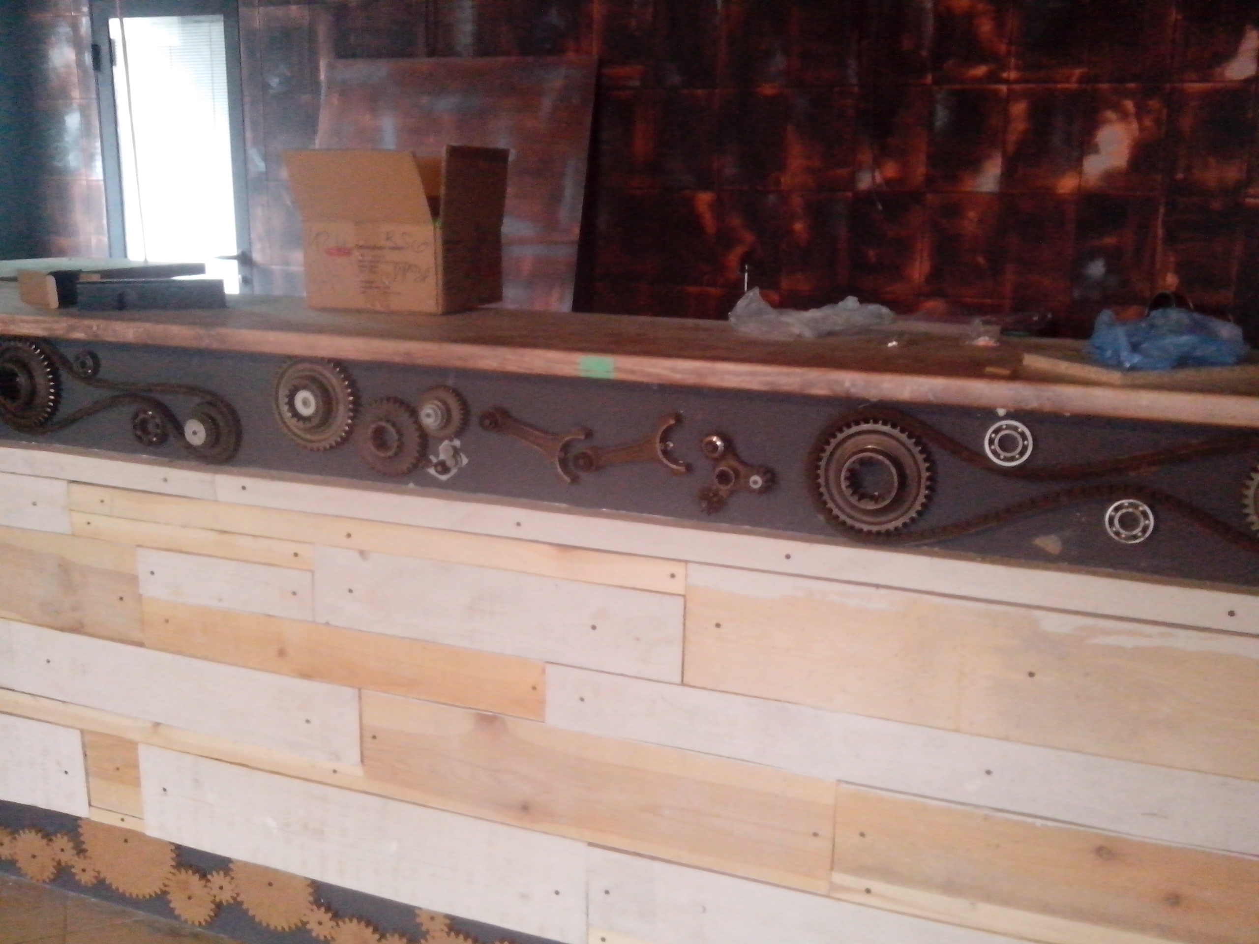

По ходу дела отовариваем отходы от порезки колонок :hehehe:
Шестерни как положено с правильной эвольвентой, одного модуля, только из МДФ :lol:
IMG_20151210_115735.jpg (11587 просмотров) <a class='original' href='./download/file.php?id=65710&mode=view' target=_blank>Загрузить оригинал (1.05 МБ)</a>
IMG_20151210_130951.jpg (11587 просмотров) <a class='original' href='./download/file.php?id=65711&mode=view' target=_blank>Загрузить оригинал (1.06 МБ)</a>
IMG_20151210_131050.jpg (11587 просмотров) <a class='original' href='./download/file.php?id=65713&mode=view' target=_blank>Загрузить оригинал (1.03 МБ)</a>
IMG_20151210_131042.jpg (11587 просмотров) <a class='original' href='./download/file.php?id=65712&mode=view' target=_blank>Загрузить оригинал (1.06 МБ)</a>
з.ы. это заготовка, дальше еще будет декорироваться, подкрашиваться и т.п.
