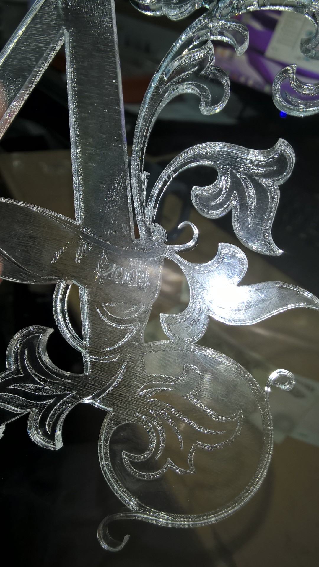

Подскажите, почему при гравировке акрила, гравировка получается прозрачной??
Лазер самодельный, трубка в данный момент на 40 Вт

Воздуха дайте и будет матовый - устанете "пыль" убирать.

Спасибо) Вроде получается. Ешё такой вопрос, а почему полоски маленькие видны( Даже при шаге в 0.01) и почему белый налет просто стряхивается и гравировка остается прозрачной?

Что за акрил гравируете, если налет просто стряховается?
Полоски... Хмм... Может с фокусом немного не то.

Ну полоски тож так думаю, а акрил обычный литой, в цеху нашел штуки 3 разных производителей. все одинаково(

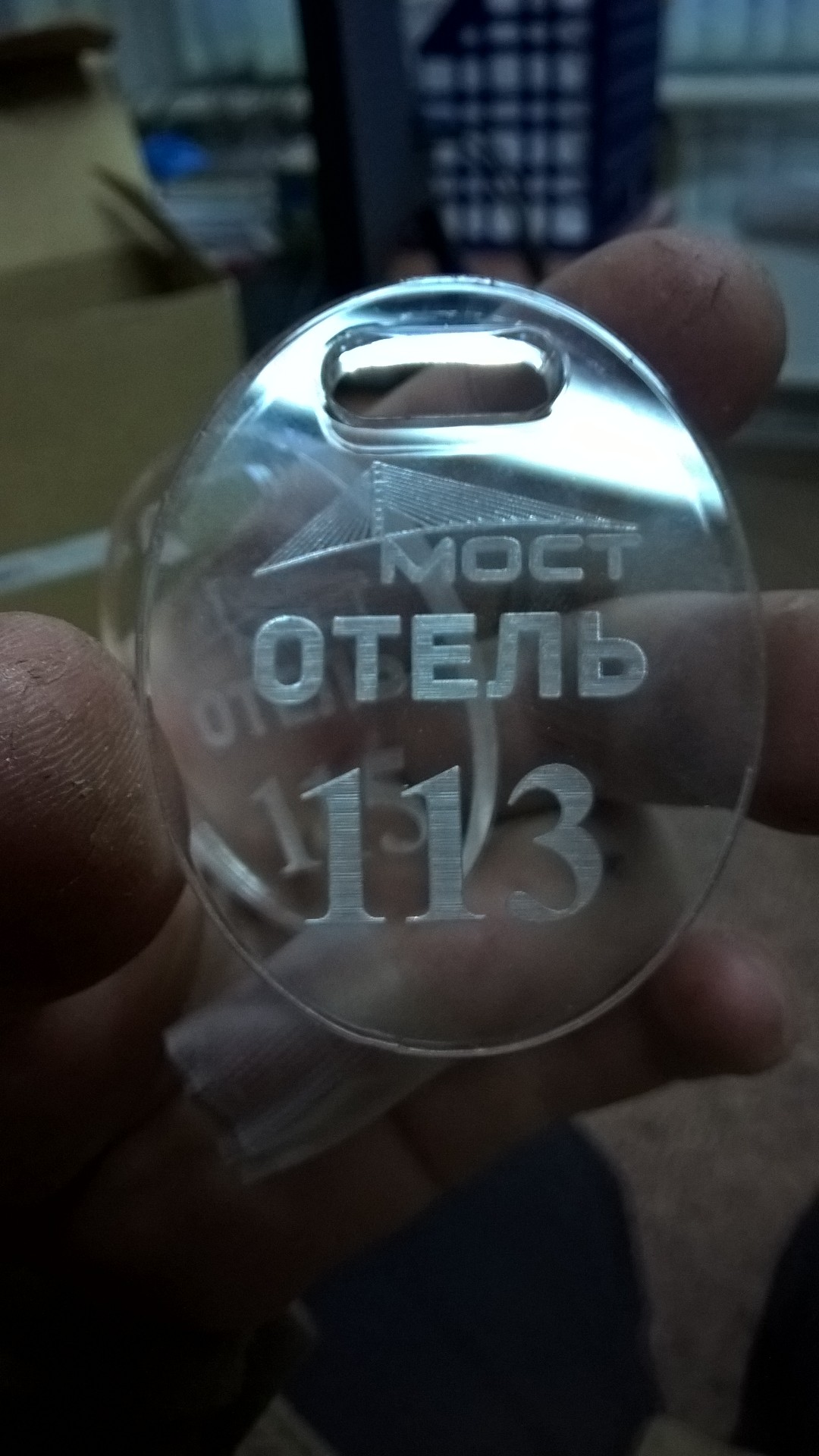

Толщина линий смотрю не маленькая.
Попробуйте сделать ближе фокусное расстояние, если слишком далеко то гравировка будет прозрачной. При меньшем расстоянии толщина линии соответственно будет меньше.

Да уже с фокусным расстоянием все перепробовал. Вот лучшее что получилось

Спасибо! Сегодня разобрался. Действительно дело было в фокусировке, опустил чуток ниже. Я делал щуп для линзы ровно 50,8мм и упирал им прям в линзу, сделал щуп на 2 мм меньше и все норм
