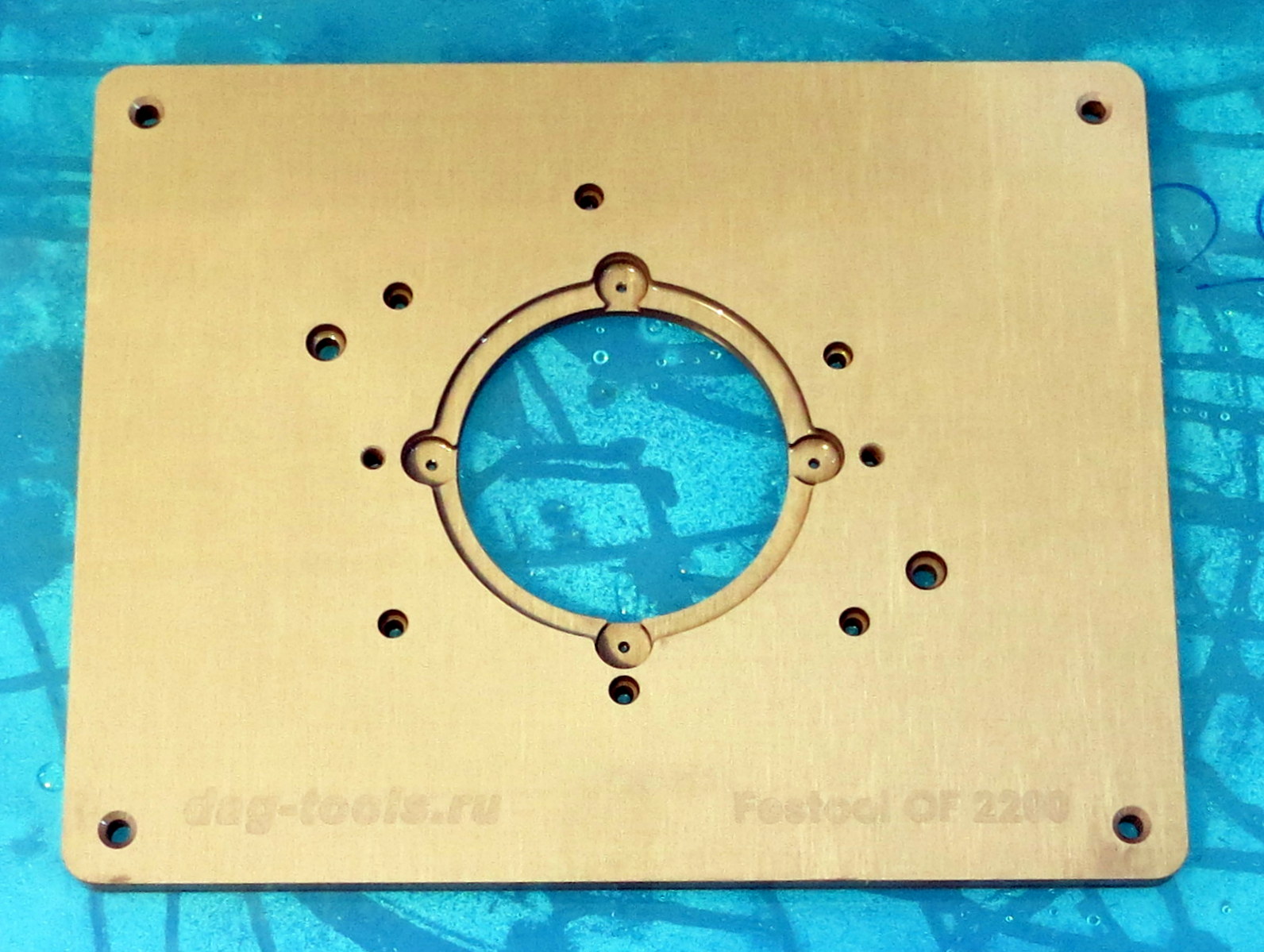

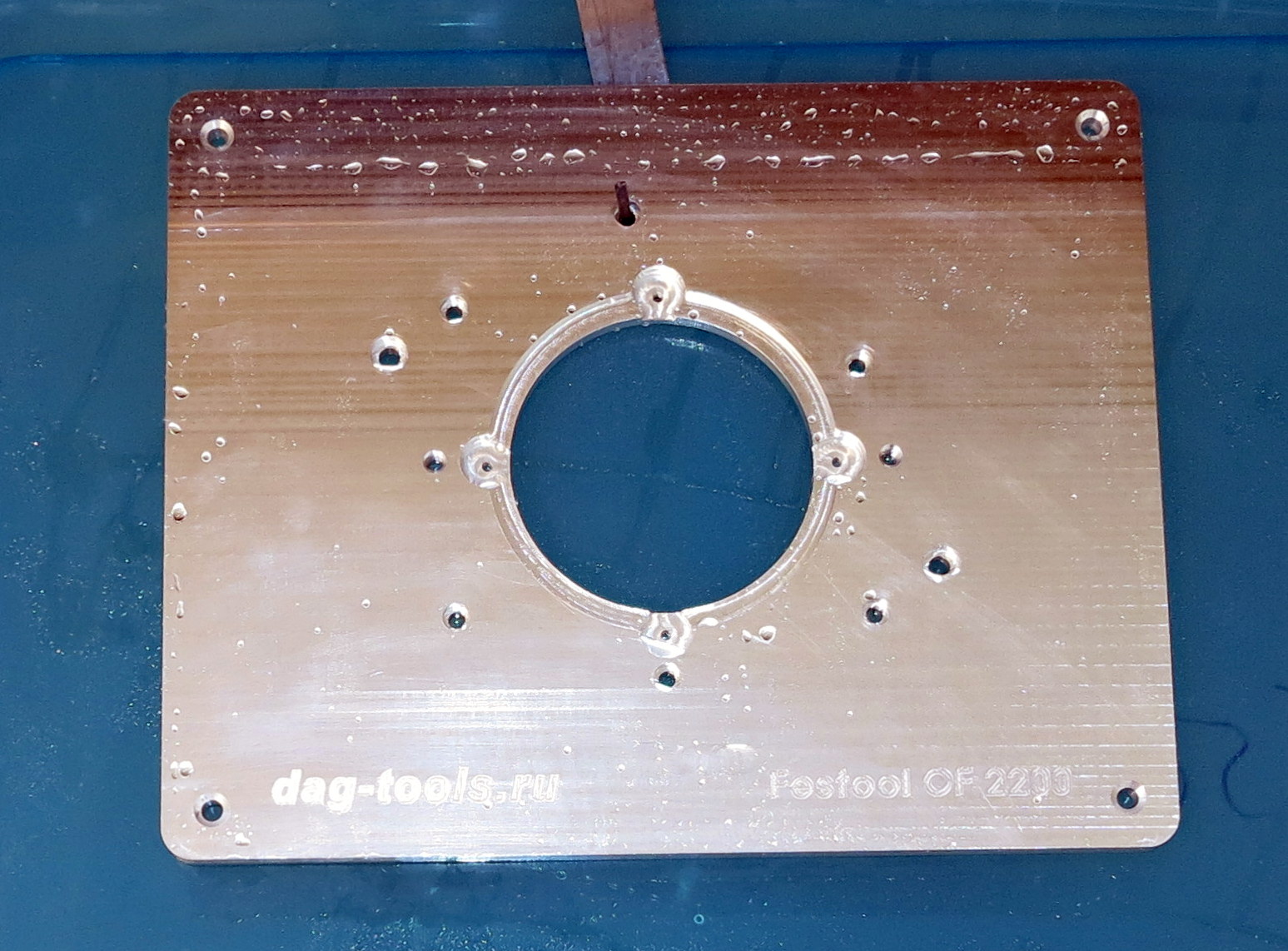

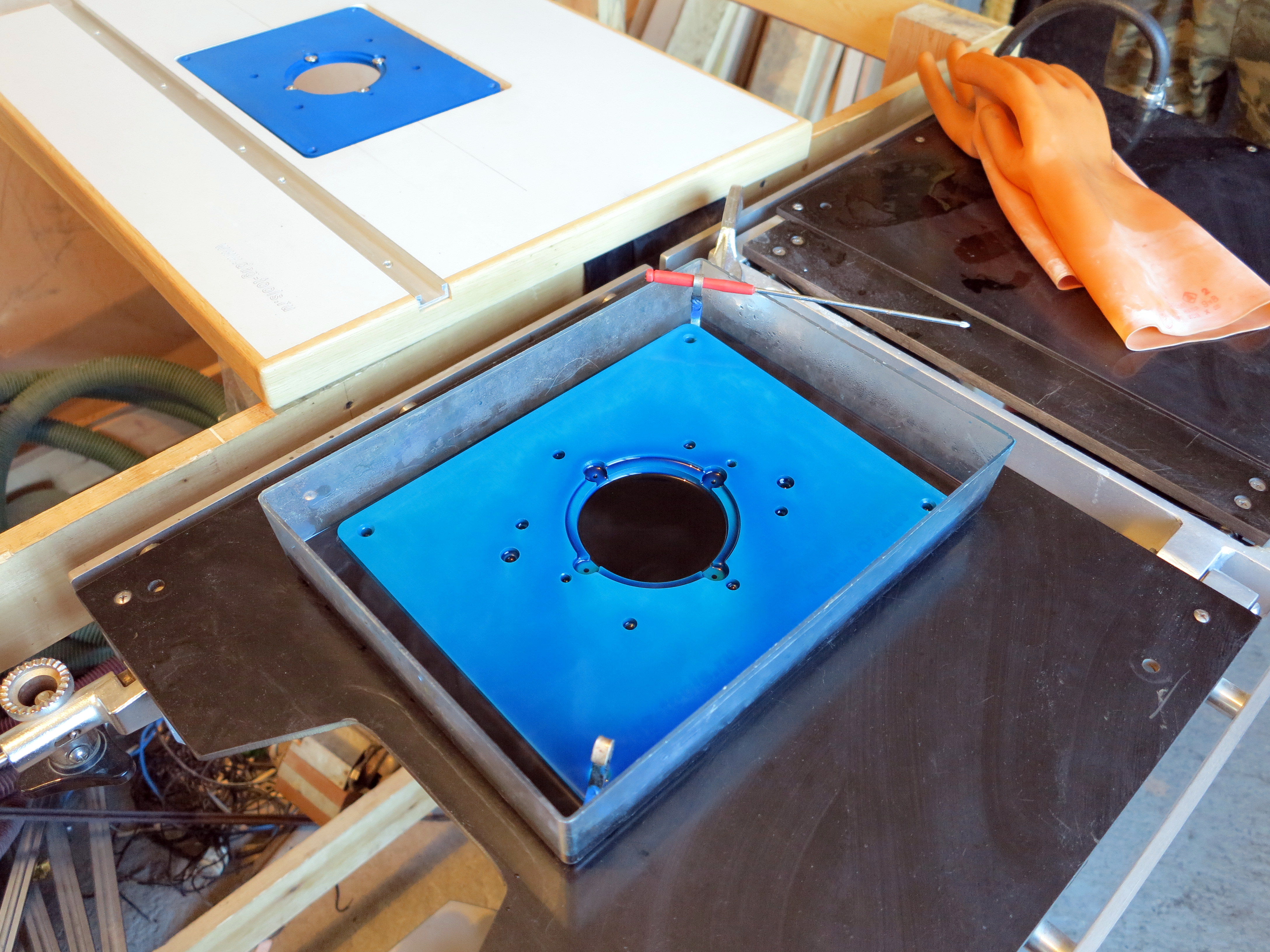

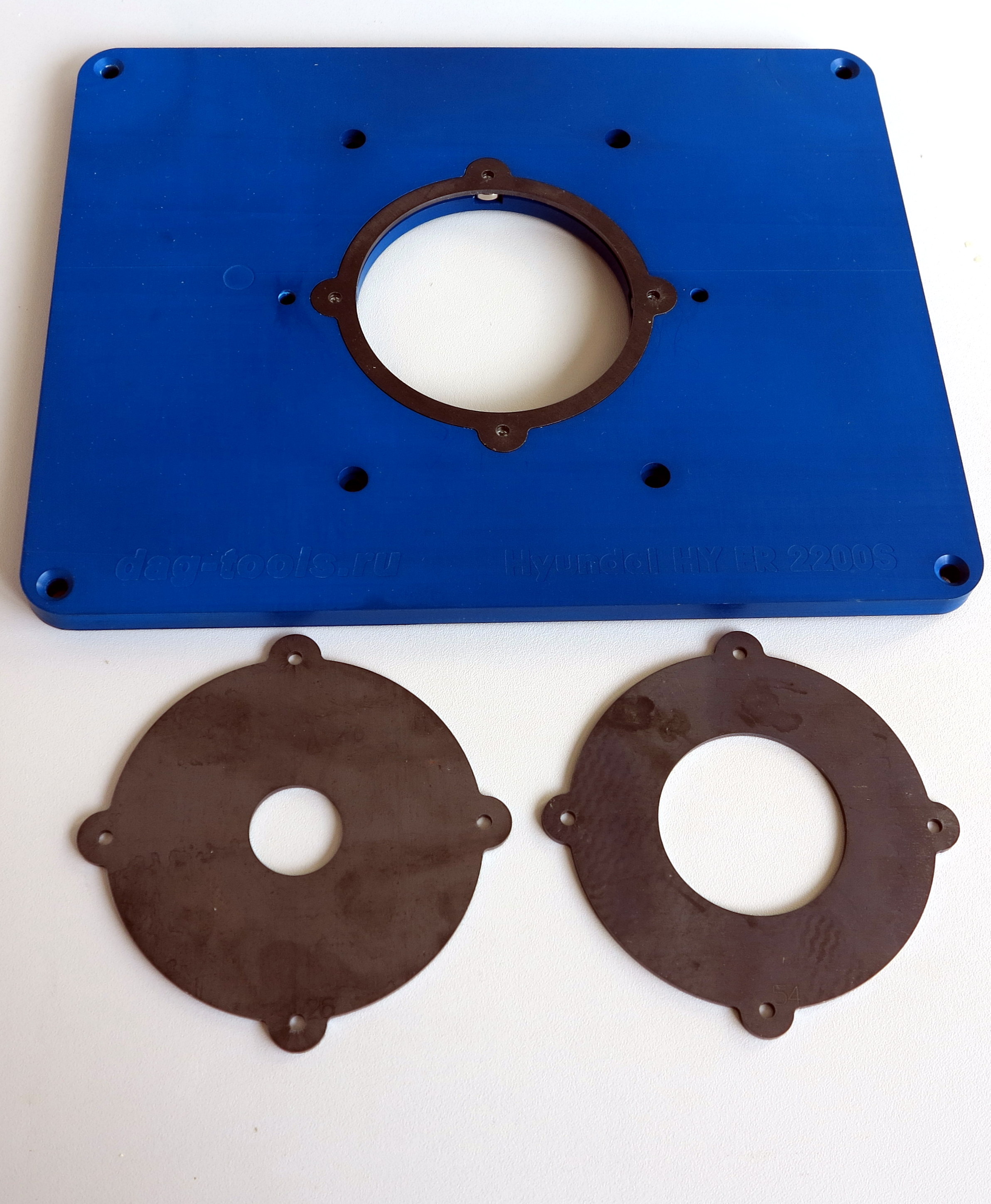

Далее фотоотчет:
После промывки в органическом растворителе.
011.JPG (15068 просмотров) <a class='original' href='./download/file.php?id=62087&mode=view' target=_blank>Загрузить оригинал (359.17 КБ)</a>
010.JPG (15068 просмотров) <a class='original' href='./download/file.php?id=62086&mode=view' target=_blank>Загрузить оригинал (3.09 МБ)</a>

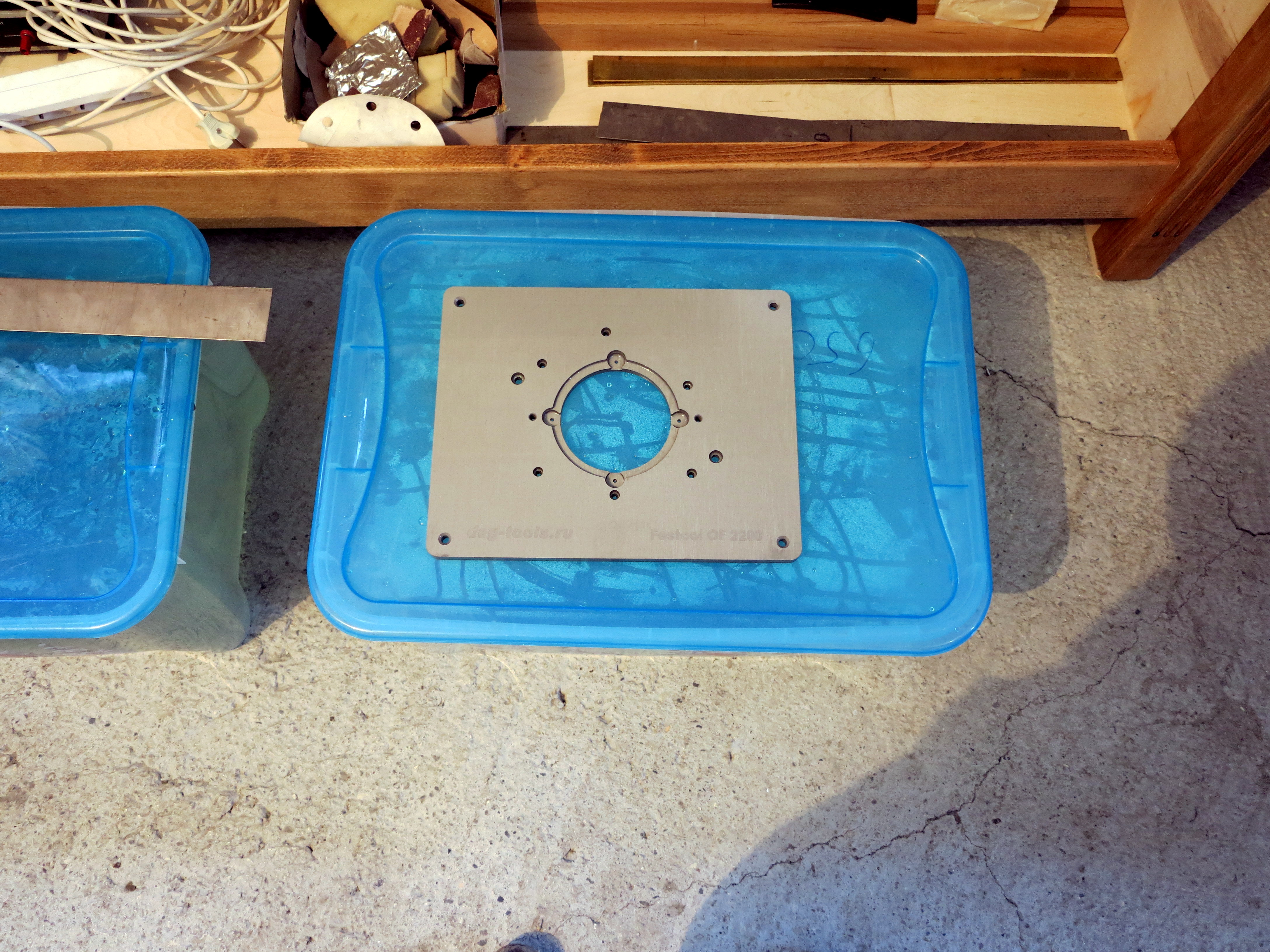

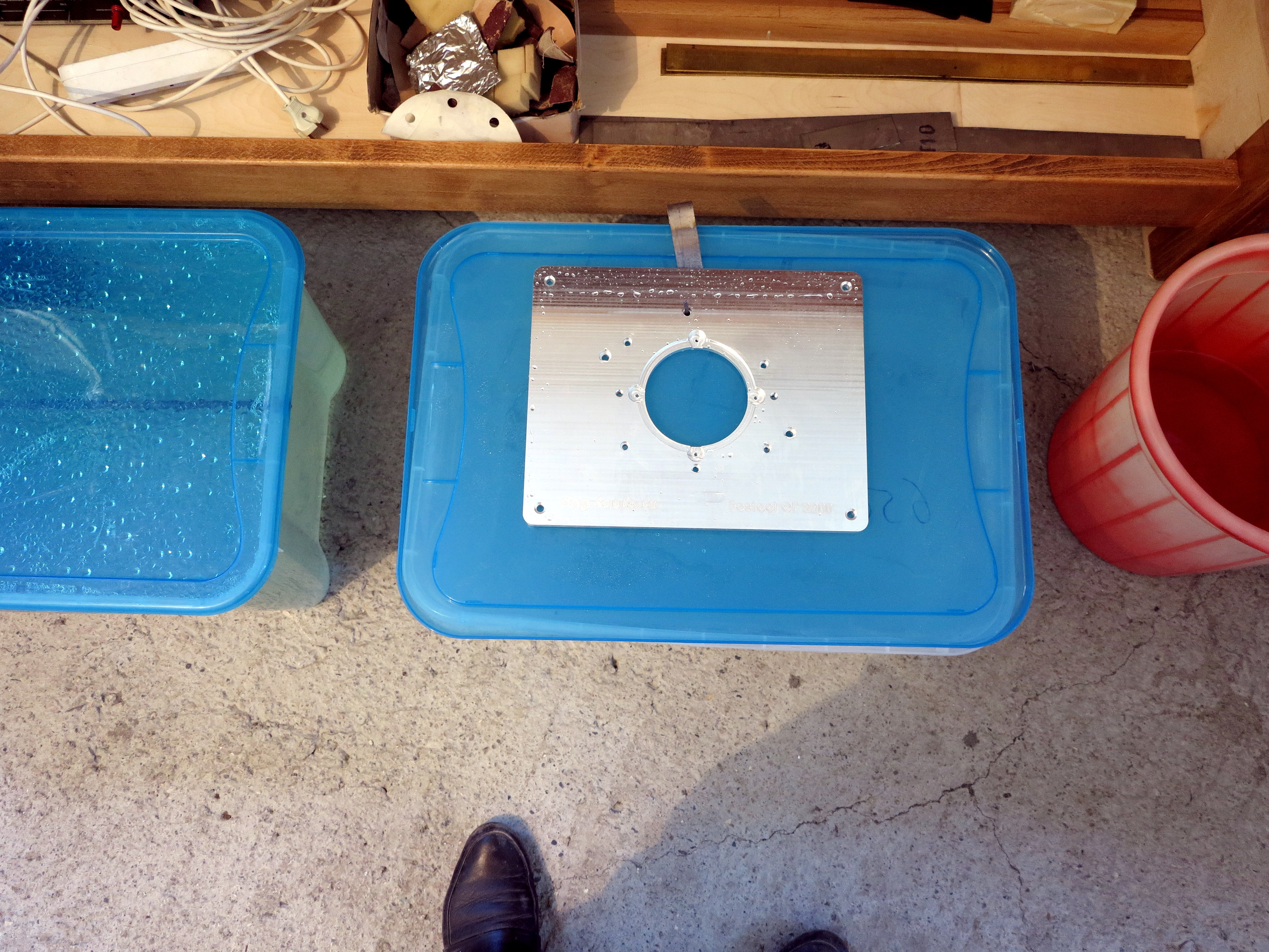

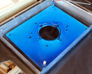

Загрузка в Электролит.
001.JPG (15068 просмотров) <a class='original' href='./download/file.php?id=62077&mode=view' target=_blank>Загрузить оригинал (2.77 МБ)</a>

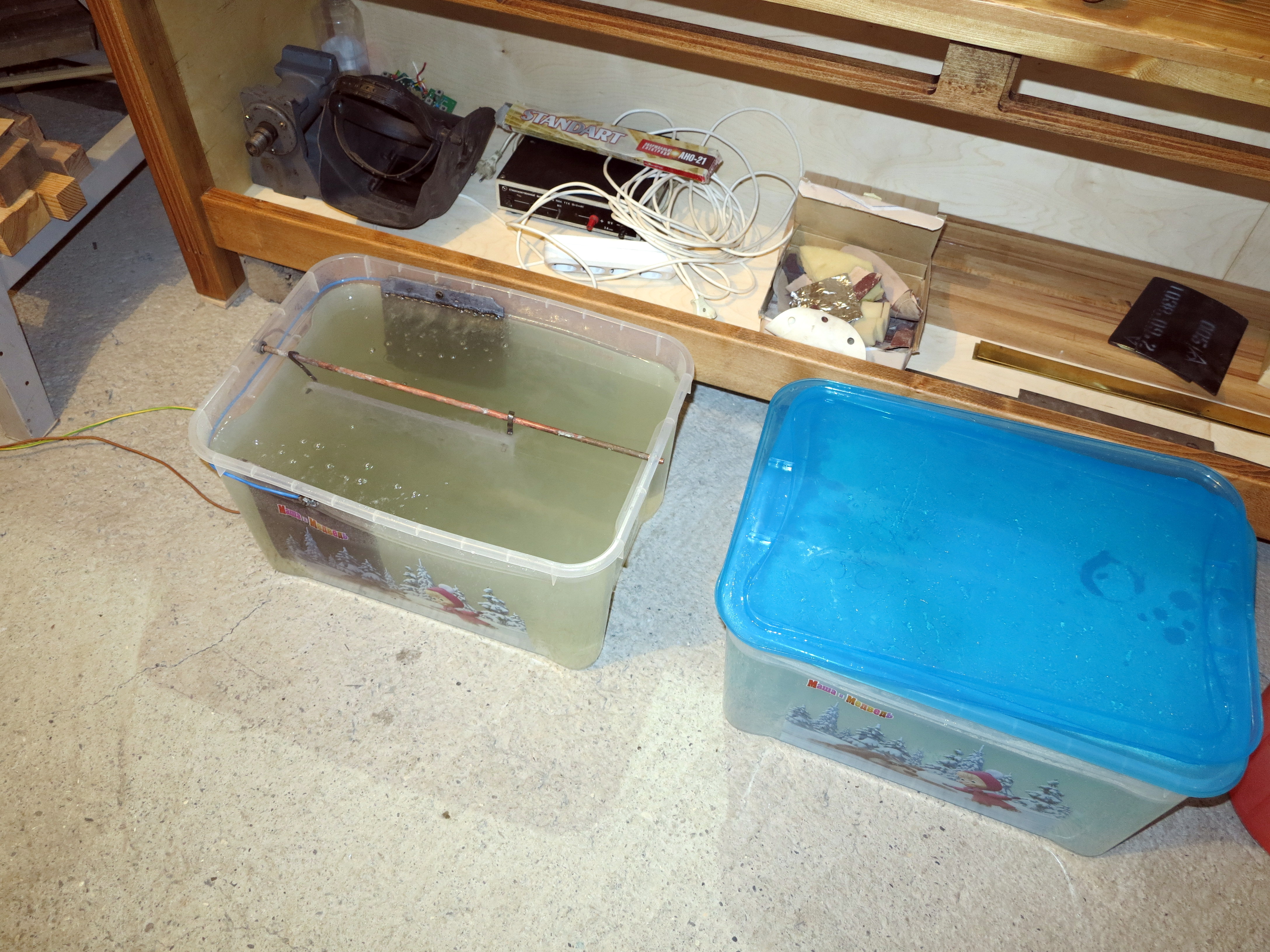

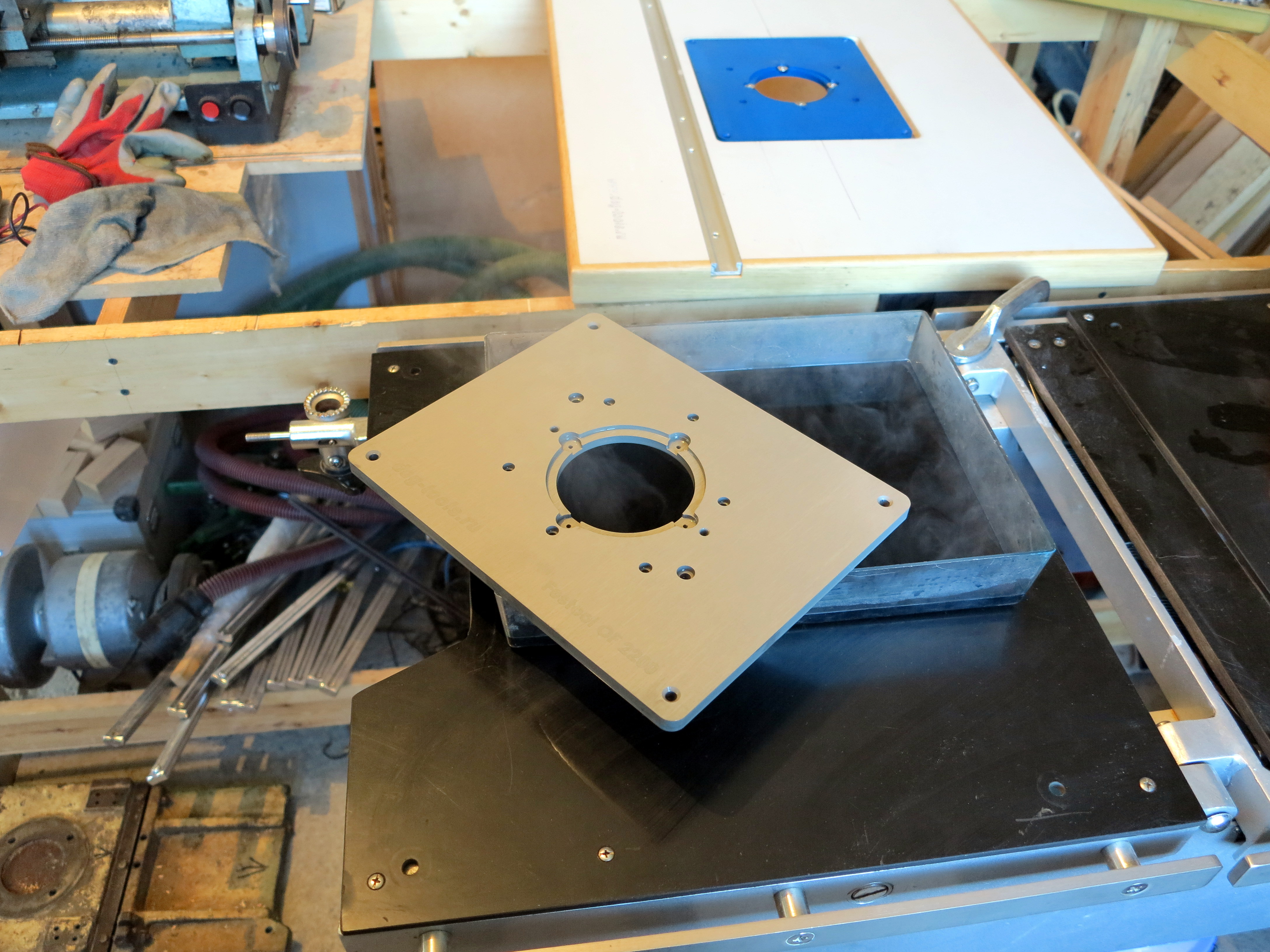

После анодирования (спустя 30-60 минут).
013.JPG (15068 просмотров) <a class='original' href='./download/file.php?id=62089&mode=view' target=_blank>Загрузить оригинал (2.92 МБ)</a>
012.JPG (15068 просмотров) <a class='original' href='./download/file.php?id=62088&mode=view' target=_blank>Загрузить оригинал (325.08 КБ)</a>
015.JPG (15068 просмотров) <a class='original' href='./download/file.php?id=62090&mode=view' target=_blank>Загрузить оригинал (2.14 МБ)</a>

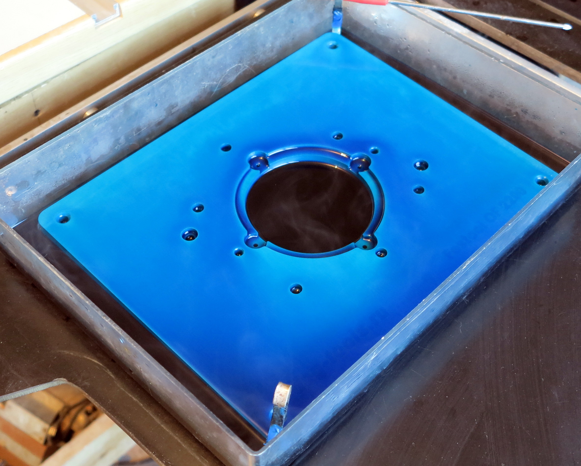

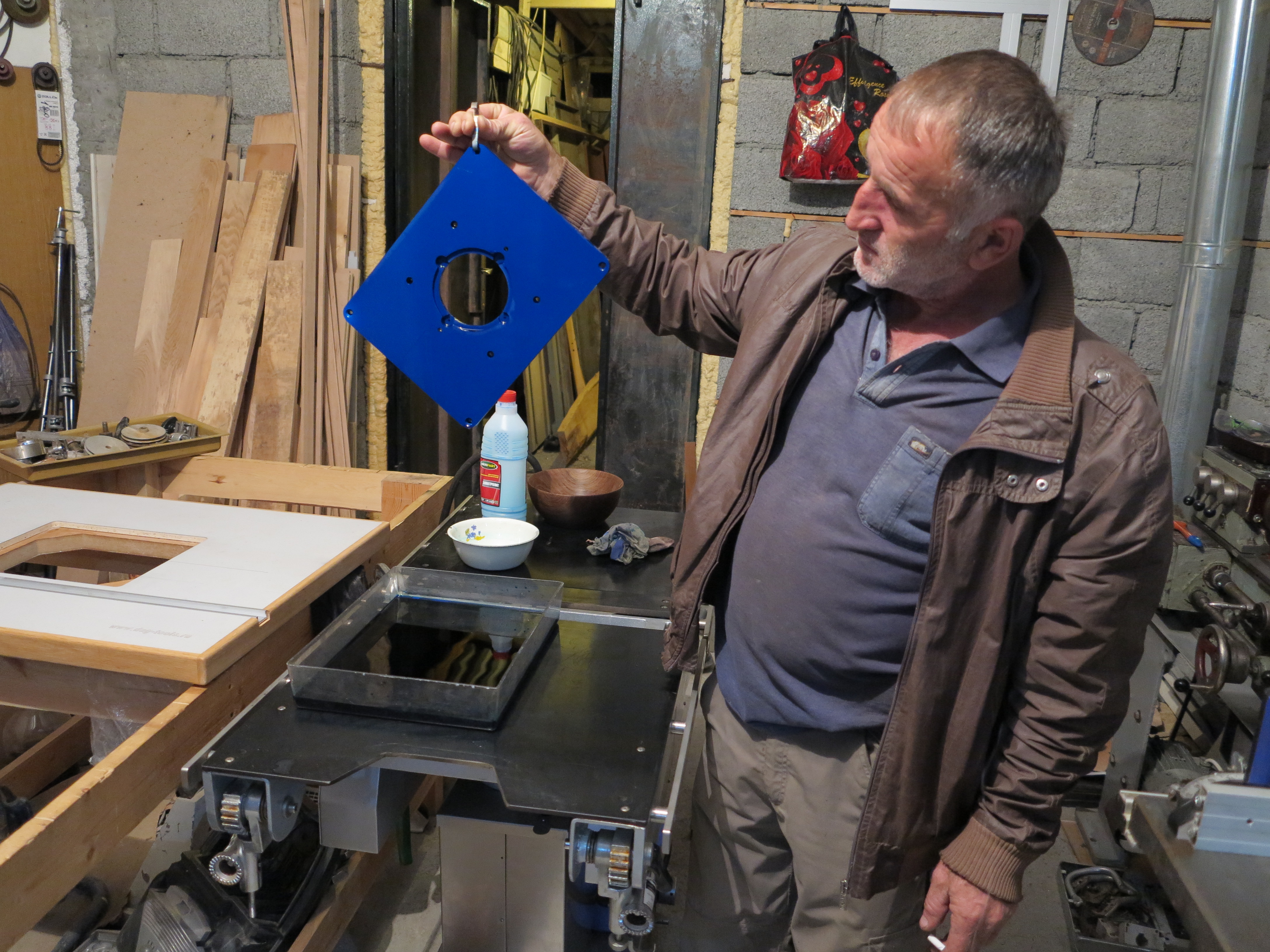

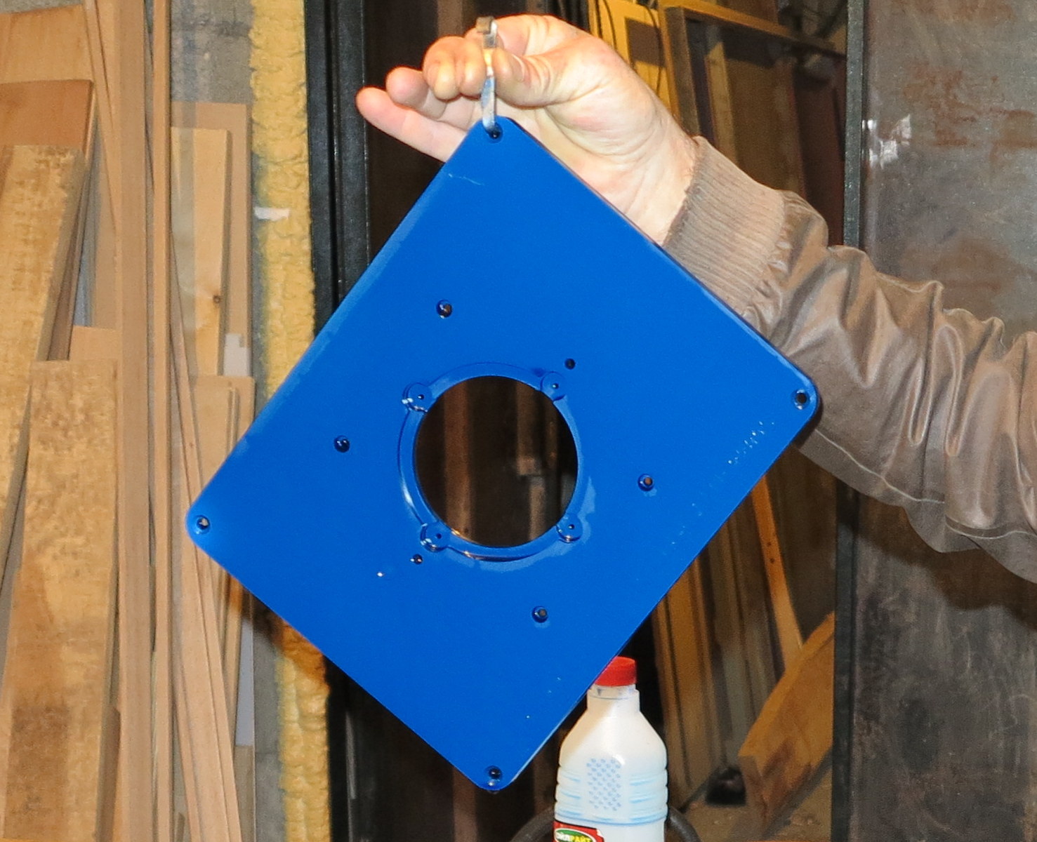

В покраске (окрашивание).
018.JPG (15068 просмотров) <a class='original' href='./download/file.php?id=62093&mode=view' target=_blank>Загрузить оригинал (2.42 МБ)</a>
016.JPG (15068 просмотров) <a class='original' href='./download/file.php?id=62091&mode=view' target=_blank>Загрузить оригинал (639.89 КБ)</a>
После окрашивания.
003.JPG (15068 просмотров) <a class='original' href='./download/file.php?id=62079&mode=view' target=_blank>Загрузить оригинал (3.27 МБ)</a>
004.JPG (15068 просмотров) <a class='original' href='./download/file.php?id=62080&mode=view' target=_blank>Загрузить оригинал (329.04 КБ)</a>

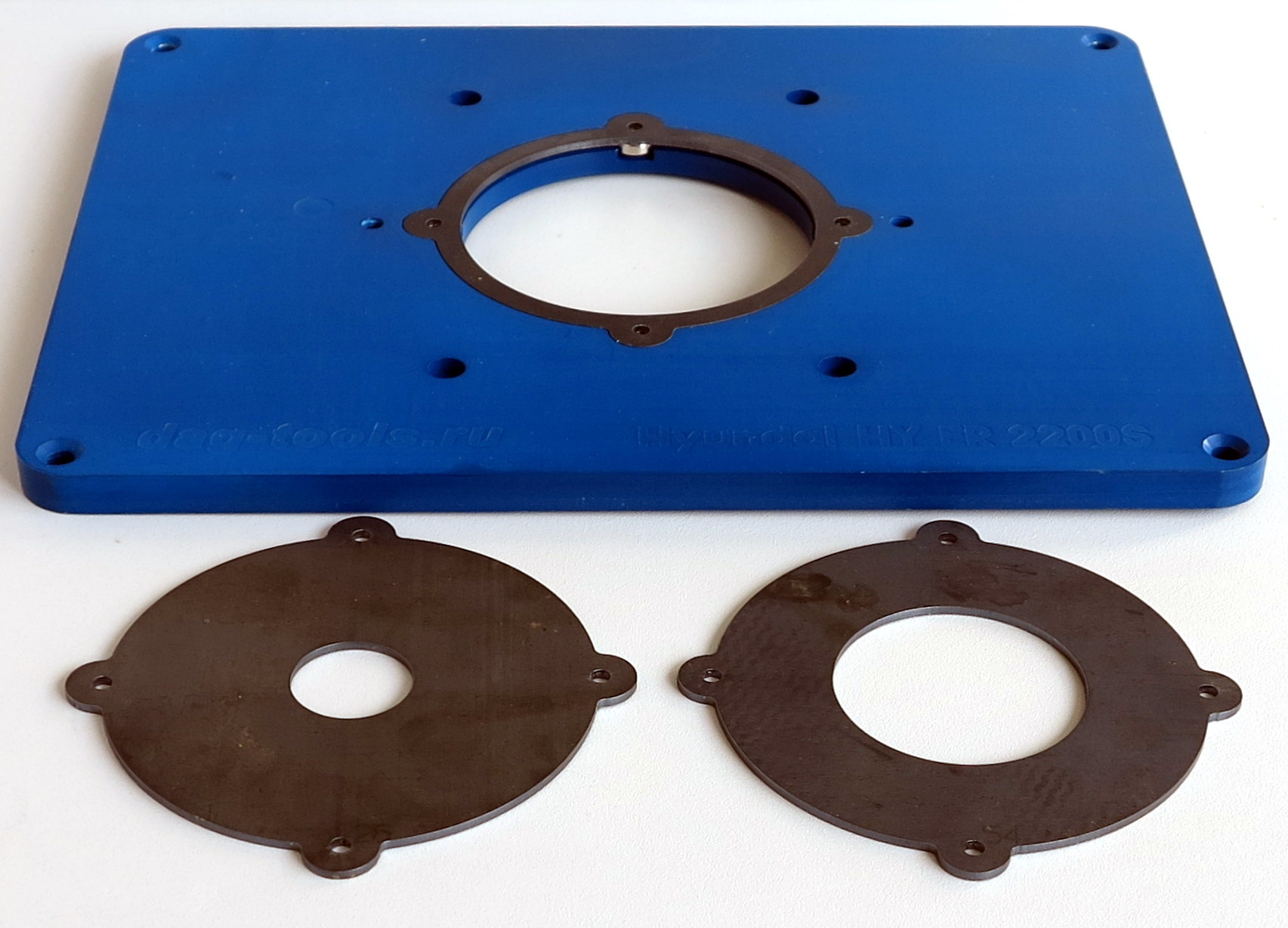

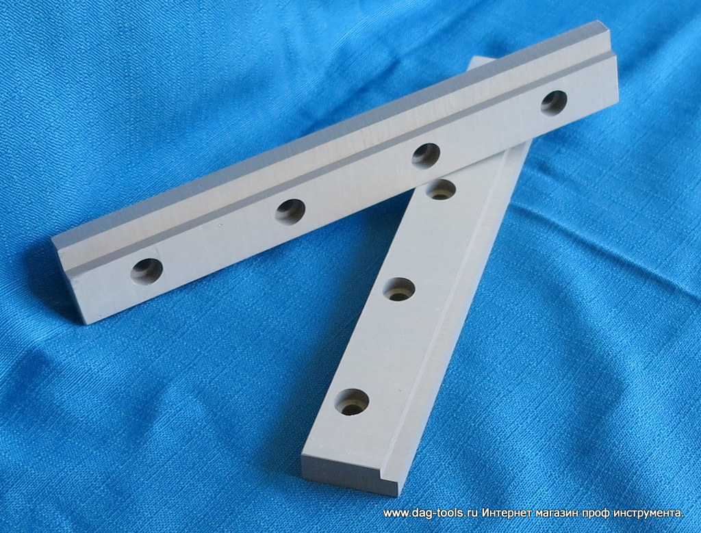

Готовое изделие.
005.JPG (15068 просмотров) <a class='original' href='./download/file.php?id=62081&mode=view' target=_blank>Загрузить оригинал (472.97 КБ)</a>
006.JPG (15068 просмотров) <a class='original' href='./download/file.php?id=62082&mode=view' target=_blank>Загрузить оригинал (934.28 КБ)</a>
007.JPG (15068 просмотров) <a class='original' href='./download/file.php?id=62083&mode=view' target=_blank>Загрузить оригинал (278.35 КБ)</a>
С ув. Магомед Абдулаев.

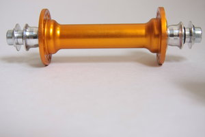

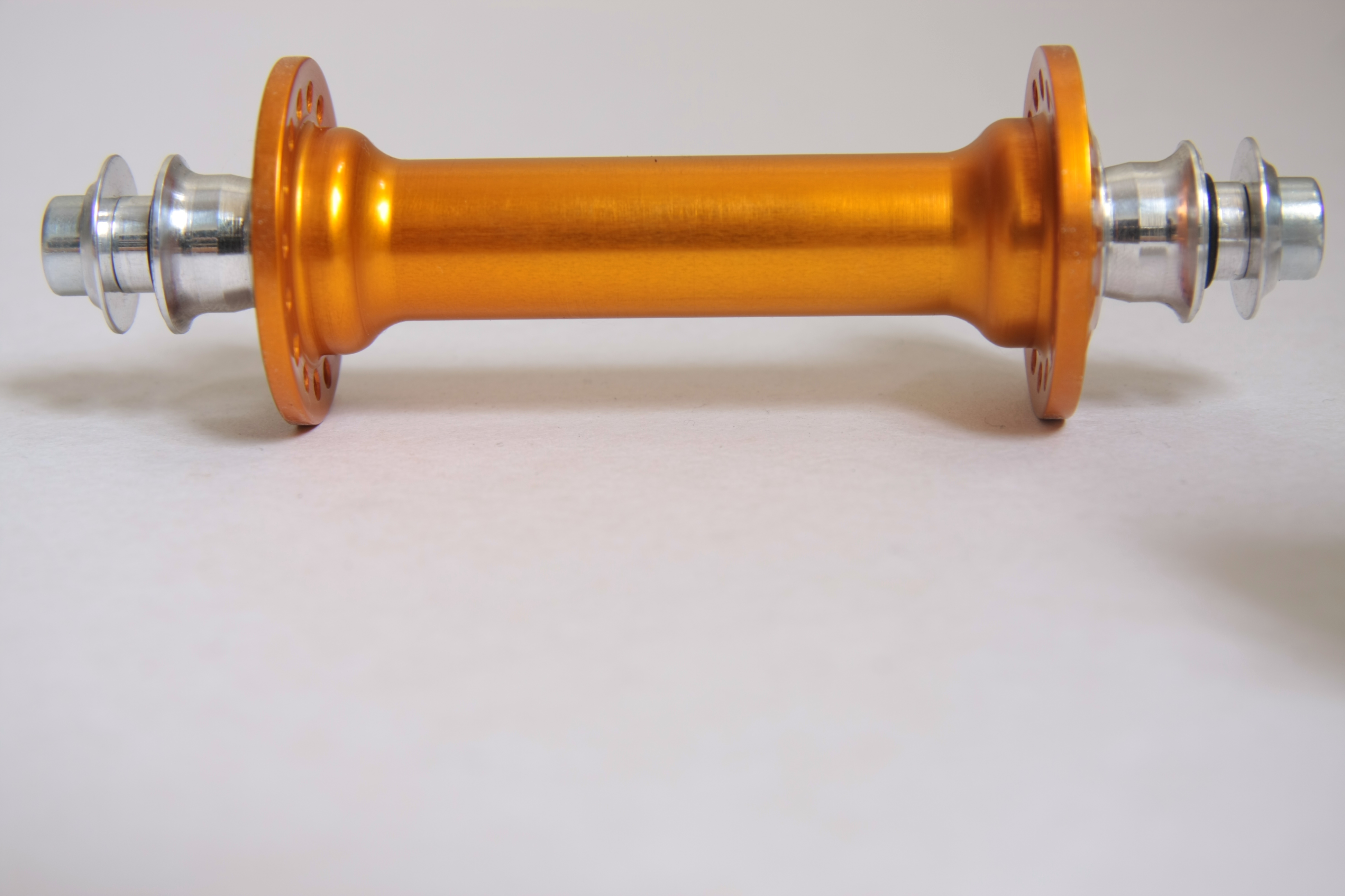

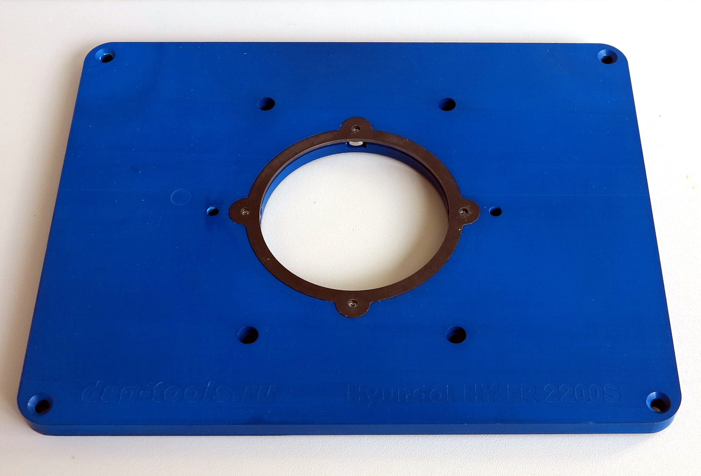

Вот мой пример цветного анодирования.
Материал Д16Т
Цвет, золото, глянец
Вы умеете делать глянцевое цветное анодирование?
IMG_1845.JPG (15049 просмотров) <a class='original' href='./download/file.php?id=62094&mode=view' target=_blank>Загрузить оригинал (1.44 МБ)</a>
borodaagvali
Сообщения: 345
Репутация: 626
Re: Анодирование
Сообщение borodaagvali »
Ura писал(а):Цвет, золото, глянец
Добрый вечер!
Нет, пока нужды в этом не было, да и в инструментарии думаю такой нужды не будет.
Вот для декора и прочего, самое то!!!
Впечатляют Ваши работы, снимаю шляпу.

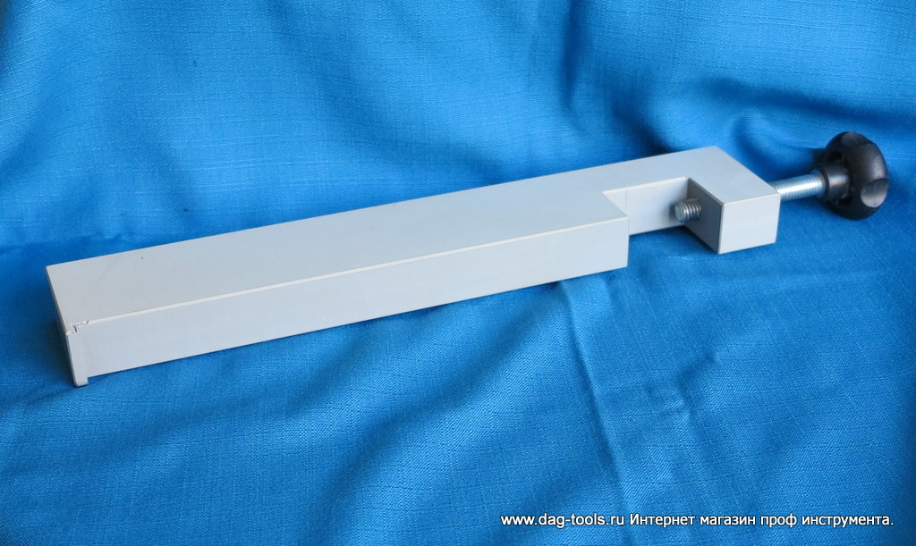

Добрый день!
Немного освежу тему.
Материал Д16Т.
Время выдержки 30 минут.
Ток 24 вольт, 20 ампер. (Блок питания импульсный Simens SITOP Power 20).
Без последующего окрашивания.
Фото:

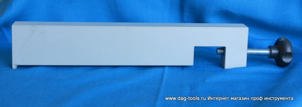

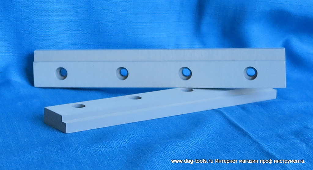

Упор (ограничитель).
002-001.JPG (14835 просмотров) <a class='original' href='./download/file.php?id=62269&mode=view' target=_blank>Загрузить оригинал (177.22 КБ)</a>
003-001.JPG (14835 просмотров) <a class='original' href='./download/file.php?id=62270&mode=view' target=_blank>Загрузить оригинал (76.48 КБ)</a>
Подкладки станочные.
004-001.JPG (14835 просмотров) <a class='original' href='./download/file.php?id=62271&mode=view' target=_blank>Загрузить оригинал (120.05 КБ)</a>
005-001.JPG (14835 просмотров) <a class='original' href='./download/file.php?id=62272&mode=view' target=_blank>Загрузить оригинал (253.36 КБ)</a>

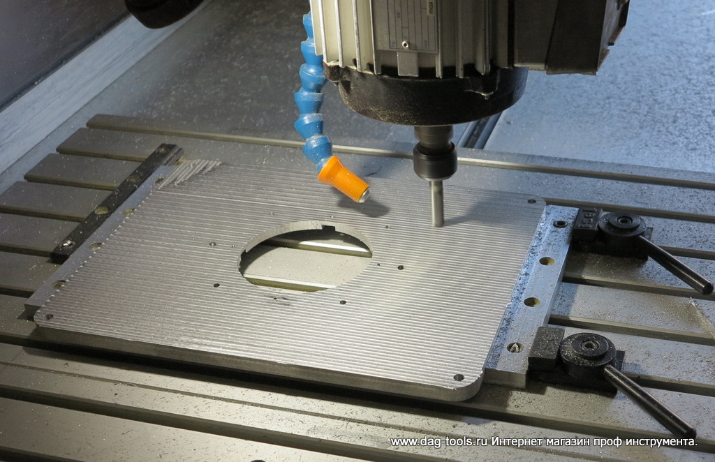

Использую их в качестве жертвенных столов.
006-001.JPG (14835 просмотров) <a class='original' href='./download/file.php?id=62273&mode=view' target=_blank>Загрузить оригинал (182.84 КБ)</a>
С ув. Магомед.
Сообщения: 22776
Re: Анодирование
А где брал прижимы эксцентриковые?
borodaagvali
Сообщения: 345
Репутация: 626
Re: Анодирование
Nick писал(а):А где брал прижимы эксцентриковые?
Они шли в комплекте со станком!
С ув. Магомед.
