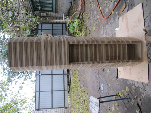

Сборка все вместе разрез.JPG (11577 просмотров) <a class='original' href='./download/file.php?id=65720&mode=view' target=_blank>Загрузить оригинал (283.38 КБ)</a>
Сборка раскрой Основные листы.JPG (11577 просмотров) <a class='original' href='./download/file.php?id=65721&mode=view' target=_blank>Загрузить оригинал (170.58 КБ)</a>

Прислали фотки, вот что выходит
корпуса.jpg (11490 просмотров) <a class='original' href='./download/file.php?id=67663&mode=view' target=_blank>Загрузить оригинал (1.4 МБ)</a>
общий.jpg (11490 просмотров) <a class='original' href='./download/file.php?id=67664&mode=view' target=_blank>Загрузить оригинал (1.4 МБ)</a>
кросс.jpg (11490 просмотров) <a class='original' href='./download/file.php?id=67665&mode=view' target=_blank>Загрузить оригинал (1.32 МБ)</a>
