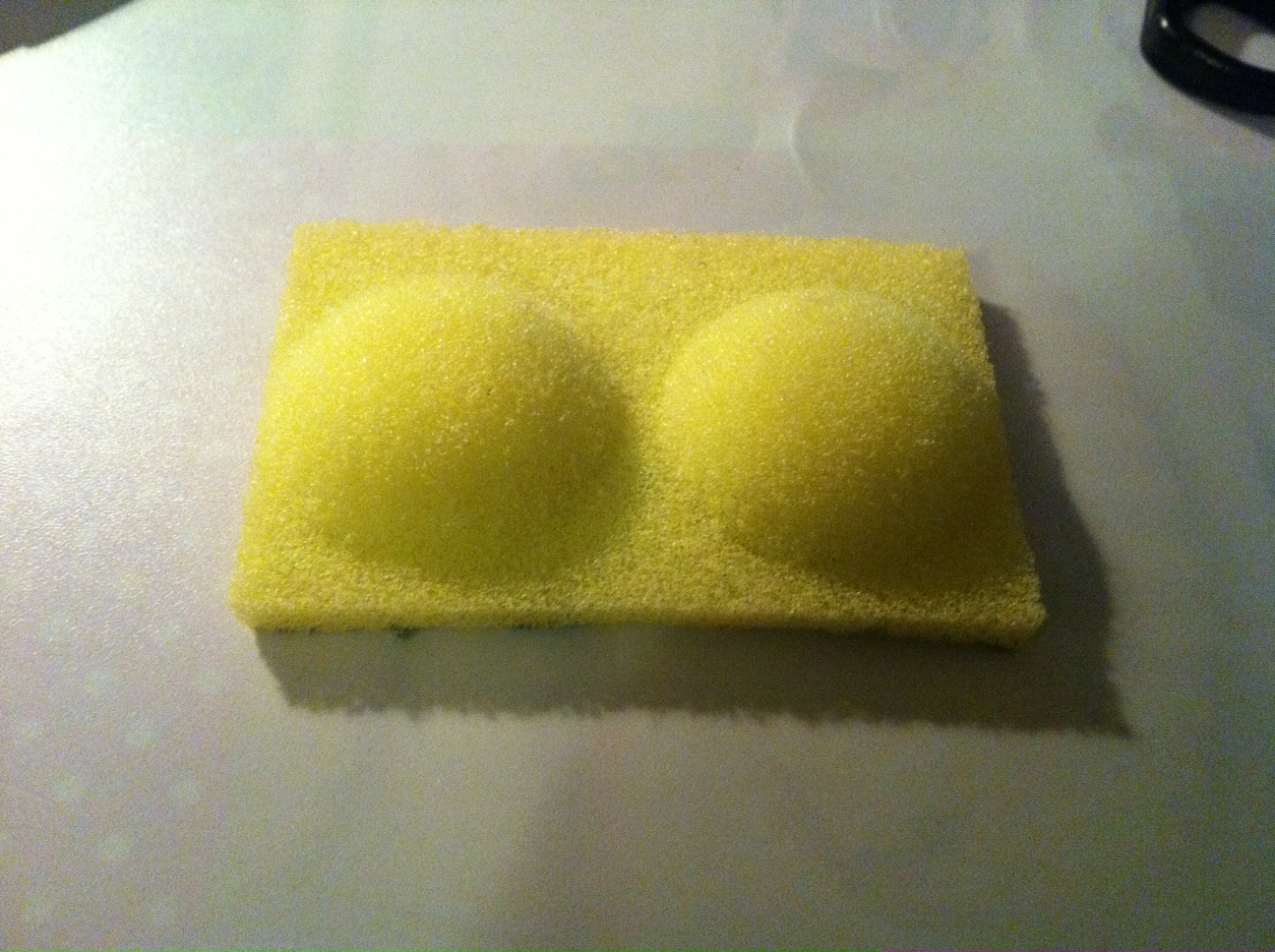

Клеим на двусторонний скотч и фрезеруем (я брал однозаходную новую фрезу 3.18мм S24000 F1000 )
поролон3.JPG (10006 просмотров) <a class='original' href='./download/file.php?id=44131&mode=view' target=_blank>Загрузить оригинал (555.5 КБ)</a>
полощем с мылом в воде и готово :good:
Преимущество метода - сделали одну большую заготовку и из нее нарезаем когда надо свои детали. Удобно.
