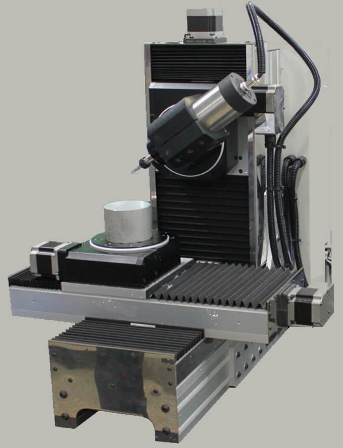

Я янтарь не обрабатывал, но примерно представляю Ваши задачи. Тот станок, на который даёте ссылку не лучший вариант для Вас. Я бы присматривался к небольшим пяти осевым станкам - у них больше возможностей под Ваши потребности. Выглядят такие станки примерно так
5-axis.jpg (7190 просмотров) <a class='original' href='./download/file.php?id=40685&mode=view' target=_blank>Загрузить оригинал (277.58 КБ)</a>
На нём Вы сможете не только выгравировать лошадку в янтаре, но и возможно сделать полностью фигуру лошадки.

Цены не скажу, но думаю можно найти дешевле того, на который Вы ссылку давали - они не обоснованно дорогие.
Ну, а учиться или с 3мя координатами или с 5ю всё равно придётся.
Просто предложил Вам подумать над этим: 5 координат -это фигурки, бюсты..., а 3 координаты - это максимум барельефы.

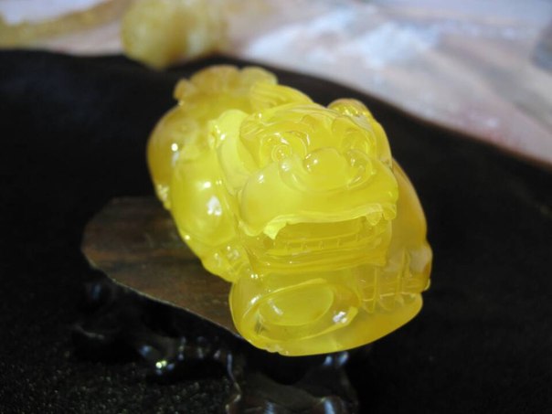

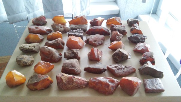

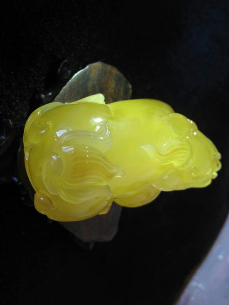

задача следующая: на фото пример янтаря наивысшего качества, он без дыр и трещин, но имеет округлую форму, выравнивать очень дорого, один грамм стоит от 1 до 6 долларов( в зависимости от размера), поэтому хочется делать приблизительно такие как на фото фигуры, который примерно повторяют контуры камней.

Я знаю как работают с янтарём. Знакомый работал в Янтарном. Главный принцип, как можно меньше съёма материала.
Может по этому до сих пор изделия делают в ручную (кроме прессованного янтаря).
Вашу задачу решить не просто. Надо действительно в начале создать 3D модель заготовки, после вписать в неё уже готовую модель, тоже 3D.
После этого хитрым способом закрепить эту заготовку на станок и фрезеровать.
Не простая задача. Тем более для того станка, который Вы показали. Минимум здесь нужен станок с поворотной 4-й осью, а в идеале 5-ти осевой станок и для удобства ещё и 3D сканер.
