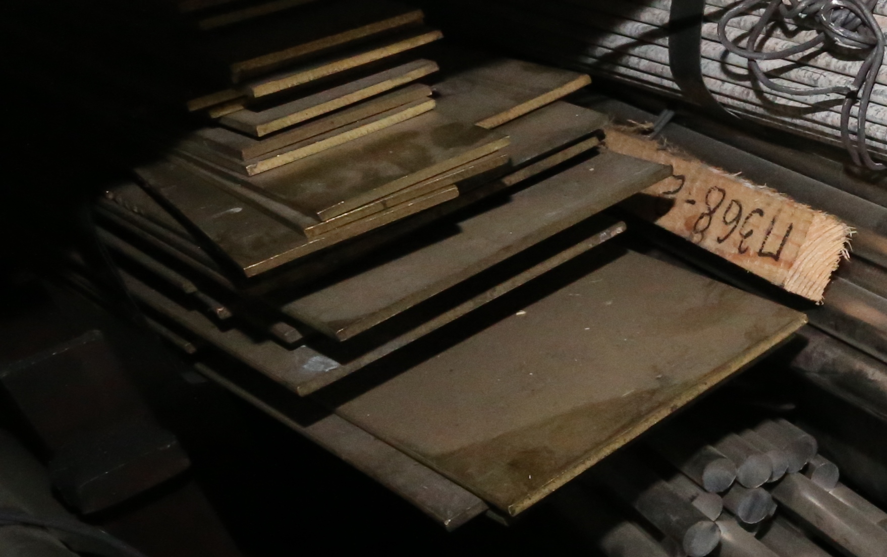

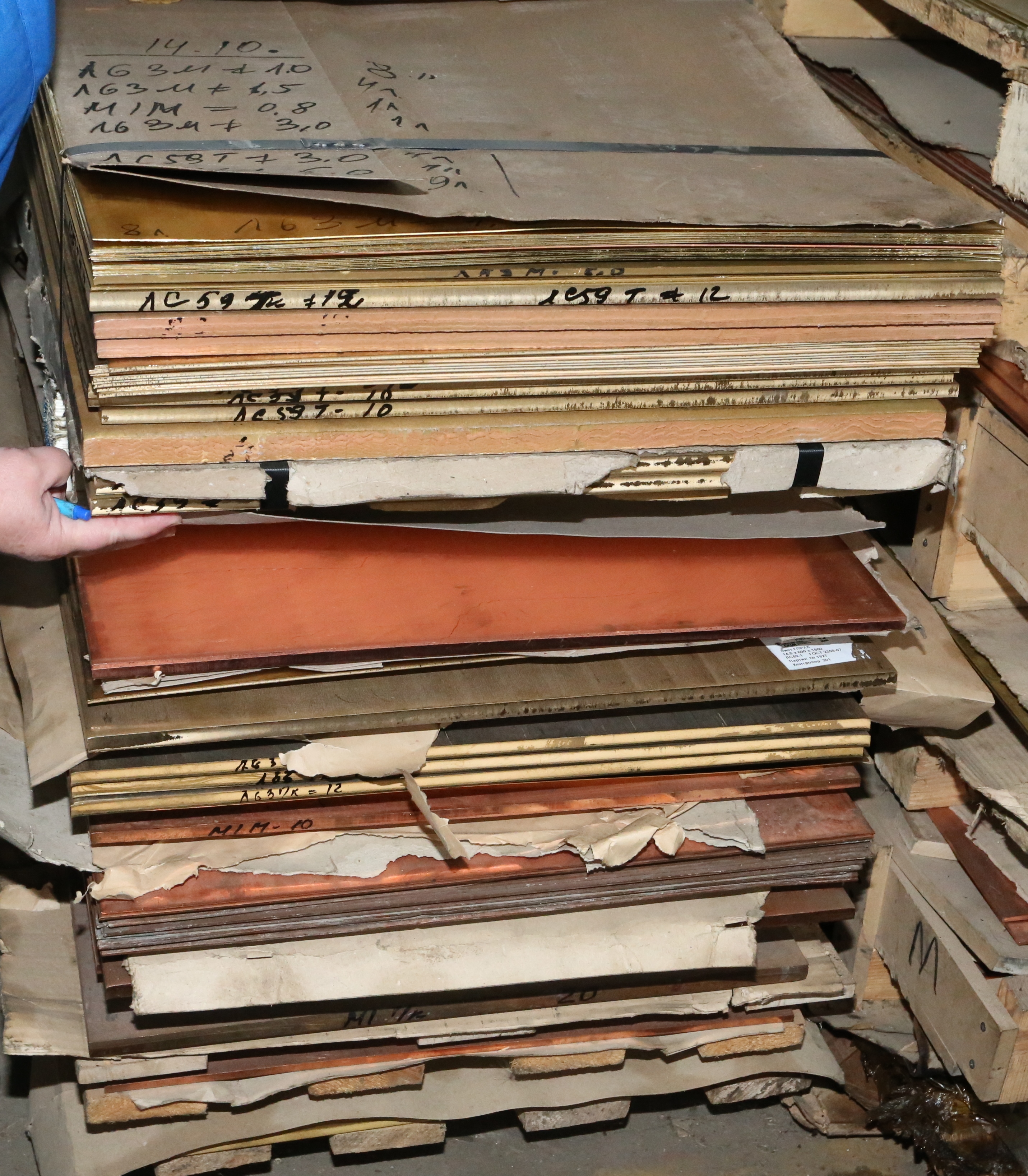

aftaev писал(а):У них нет латуни Re: Заготовки Д16Т,В95Т1,АМГ6 и др.от 1кг из Томилино и Ижев #54 ?
Есть, но мало.
Есть полосы =5х90х1000 и 6х120х1000, марка ЛС59-1Т (твёрдая латунька, сыпучка).
Приезжайте, SVP, на склад в Томилино, в подарок по 150-200мм от этих полос отрежем. Только скажите, когда, дать команду должен.
Отрезаем от =8мм ЛС59-1 и Л63, до =40, и до =50мм (если живьём есть 50, не всегда есть). Поперёк.

ширины 90мм и 120мм (29213 просмотров) <a class='original' href='./download/file.php?id=38749&mode=view' target=_blank>Загрузить оригинал (623.61 КБ)</a>
ширины 90мм и 120мм
листы 600х1500мм (29213 просмотров) <a class='original' href='./download/file.php?id=38753&mode=view' target=_blank>Загрузить оригинал (3.98 МБ)</a>
листы 600х1500мм

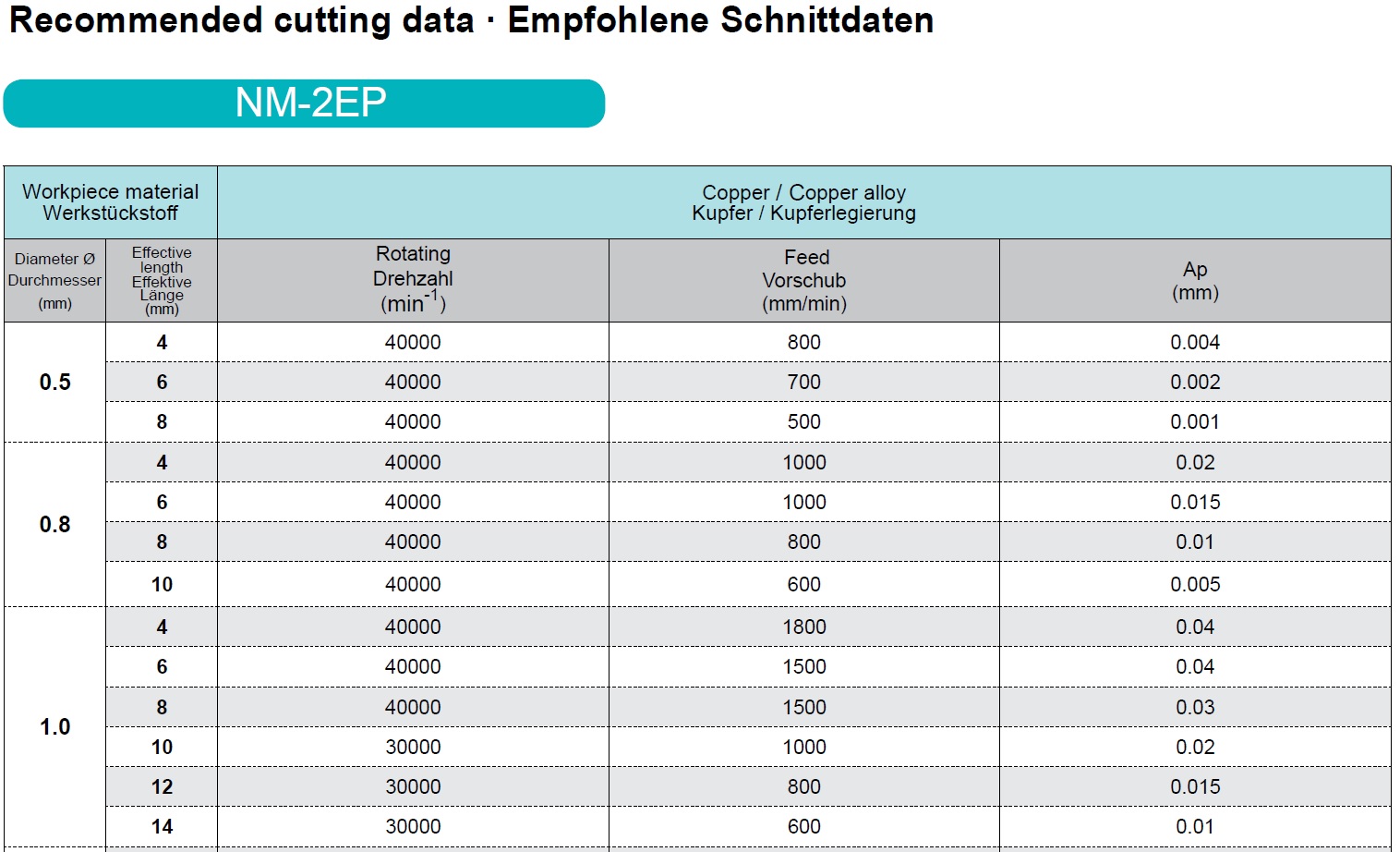

d0bro писал(а):Пытаюсь кроить латунь ЛС59, толщина листа 3 мм, пытался резать фрезами двухзаходными и однозаходными, диаметр фрез 0.8-1 мм, надо вырезать довольно миниатюрные детали с максимально возможными внутренними углами. Поломал уже штук 5 фрез, но заготовку так и не допилил. Перепробовал кучу вариантов и с водой и без, скорость резания и 30 мм/сек и 10 мм/сек. Съем ставлю не больше 0.3 мм, скорость шпинделя пробовал 12000 и 16000 оборотов. Реально ли вообще резать латунь такими фрезами? Или надо брать большие диаметры? Или что-то не так с режимами резания?
Резать реально. А вот режимы нужно смотреть у производителя фрезы ;) Плюс - 0.8-1мм - обороты далеко за 30к быть должны!
Картинка для "раздумий":
режим фрезы.jpg (26559 просмотров) <a class='original' href='./download/file.php?id=134022&mode=view' target=_blank>Загрузить оригинал (296.08 КБ)</a>
Ap - глубина за один проход ;)
Да, при "боковой" обработке обычно берут шаг в 0.1Д и глубину в 1Д, где "Д" - диаметр фрезы. При "слотовой"(пазовой, шпоночной) - глубина берётся максимум 0.1Д, если размер рабочей части фрезы не более трёх диаметров, если длинней - глубина за проход уменьшается вплоть до 0.01Д при десяти диаметрах и выше ;)

megagad писал(а): А вот режимы нужно смотреть у производителя фрезы ;) Плюс - 0.8-1мм - обороты далеко за 30к быть должны!
К сожалению по этим фрезам толком информации никакой не нашел и шпиндель выдает только 24К оборотов. Куплю еще фрезы, попробую 24К и меньший съем.
