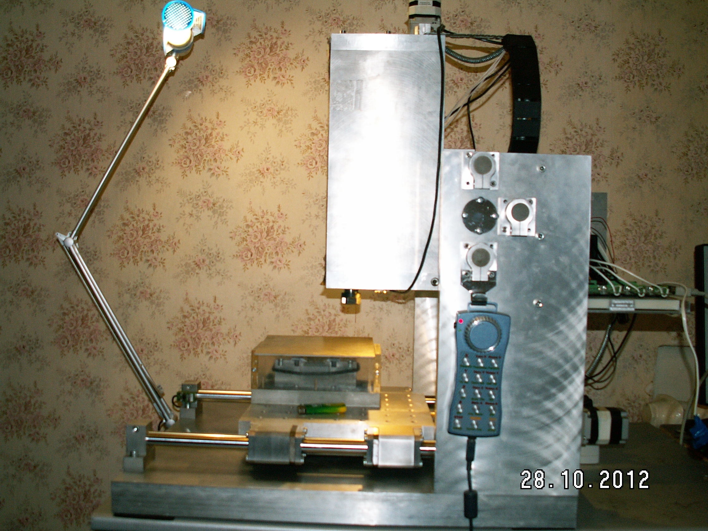

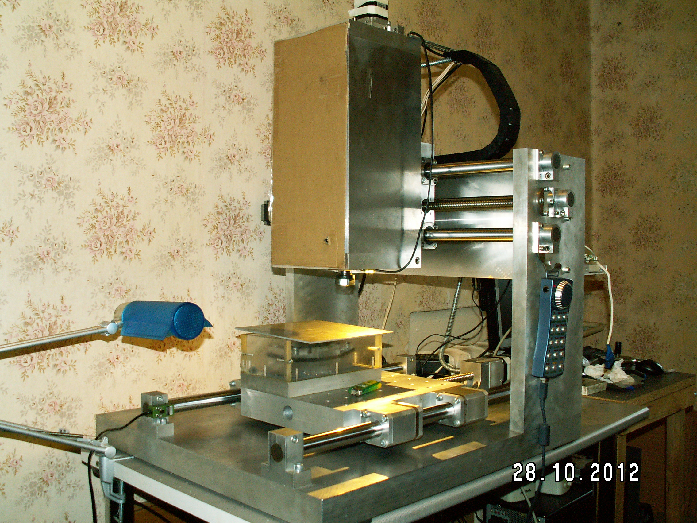

а вот и фото :)

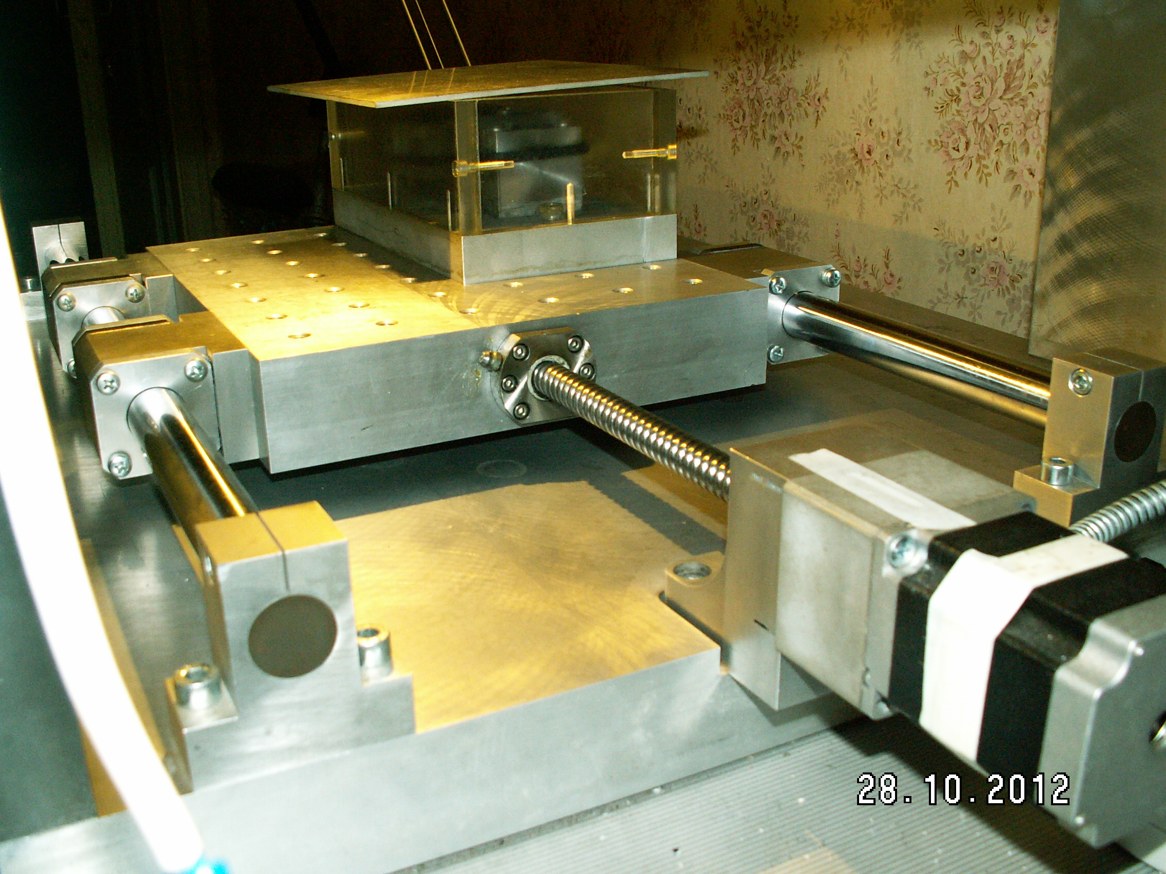

станок, общий вид (7508 просмотров) <a class='original' href='./download/file.php?id=8808&mode=view' target=_blank>Загрузить оригинал (1.78 МБ)</a>
станок, общий вид
станок, общий вид (7508 просмотров) <a class='original' href='./download/file.php?id=8809&mode=view' target=_blank>Загрузить оригинал (2.11 МБ)</a>
станок, общий вид

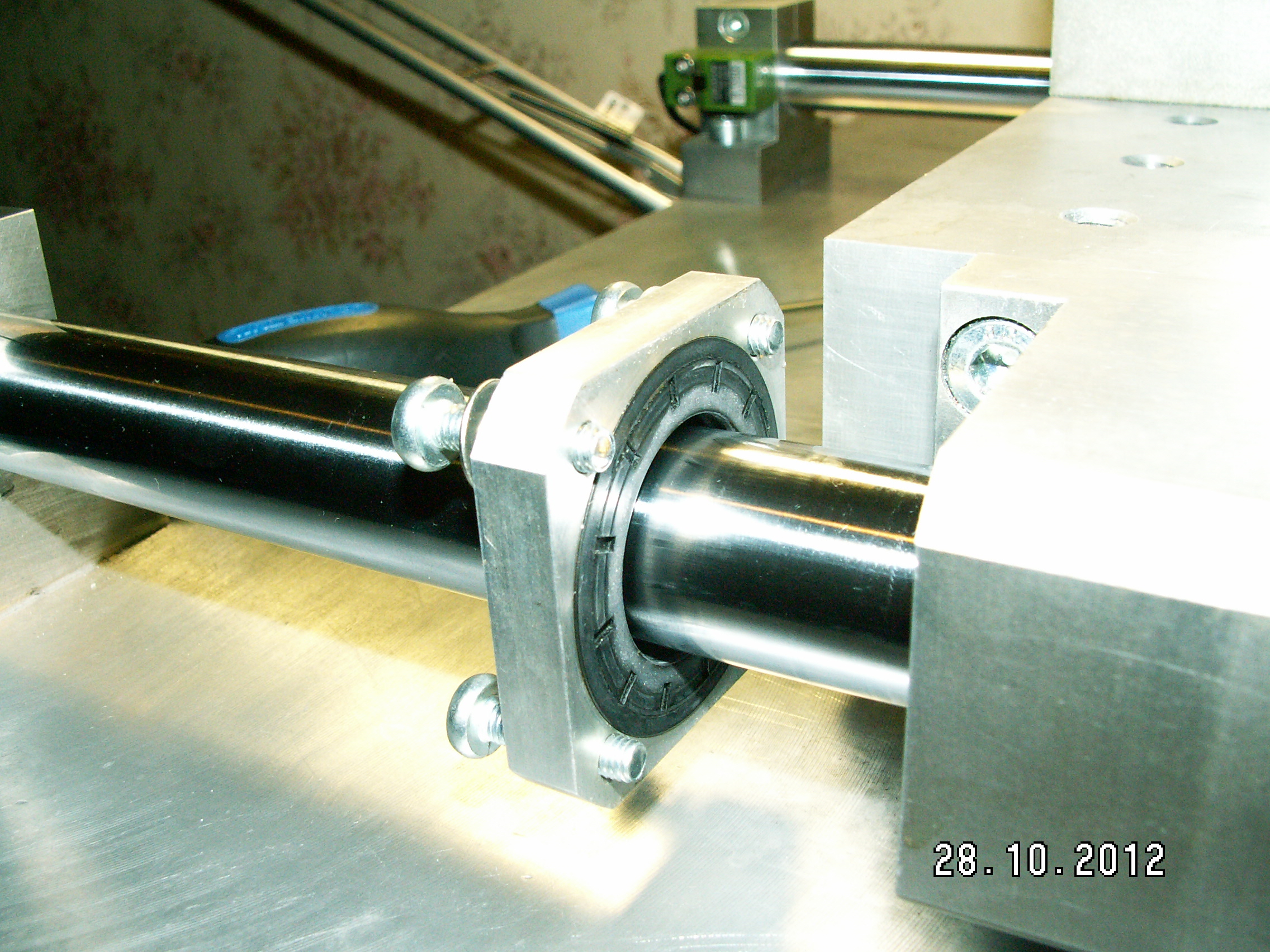

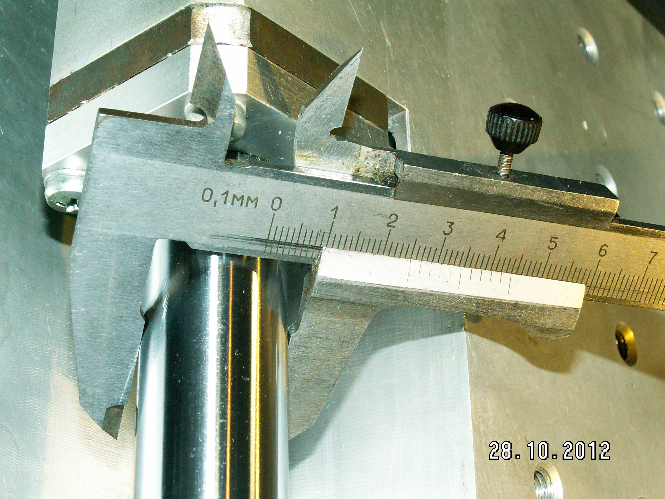

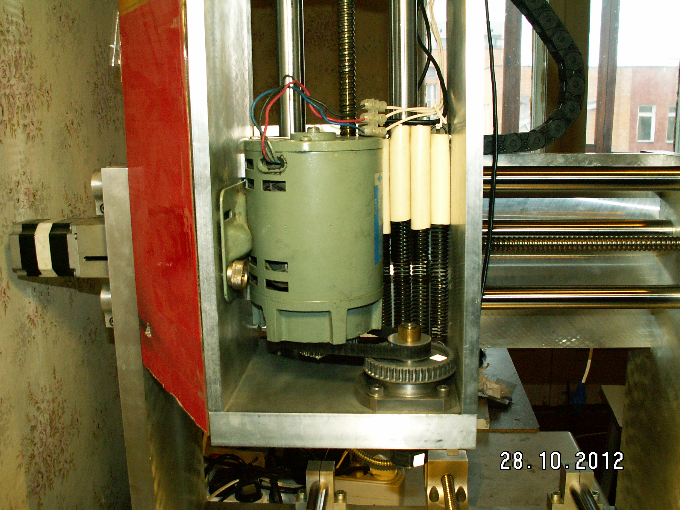

дополнительные сальники (7508 просмотров) <a class='original' href='./download/file.php?id=8810&mode=view' target=_blank>Загрузить оригинал (1.67 МБ)</a>

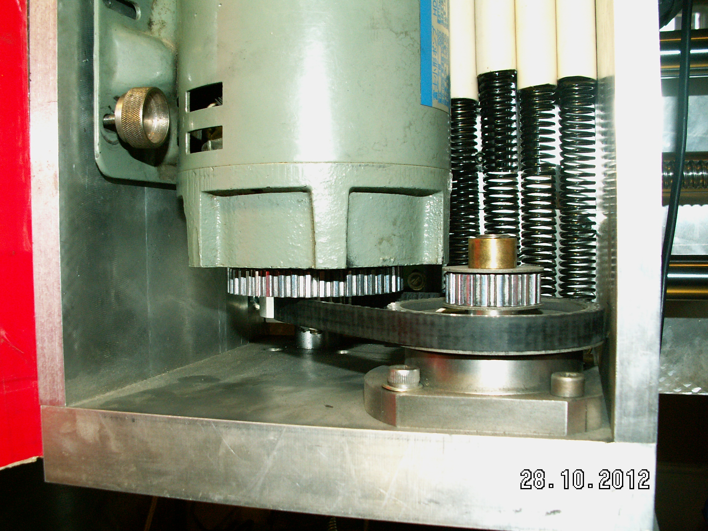

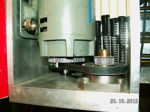

шпиндель (7508 просмотров) <a class='original' href='./download/file.php?id=8811&mode=view' target=_blank>Загрузить оригинал (2.04 МБ)</a>
шпиндель
шпиндель (7508 просмотров) <a class='original' href='./download/file.php?id=8812&mode=view' target=_blank>Загрузить оригинал (1.6 МБ)</a>
шпиндель
шпиндель (7508 просмотров) <a class='original' href='./download/file.php?id=8813&mode=view' target=_blank>Загрузить оригинал (1.5 МБ)</a>
шпиндель

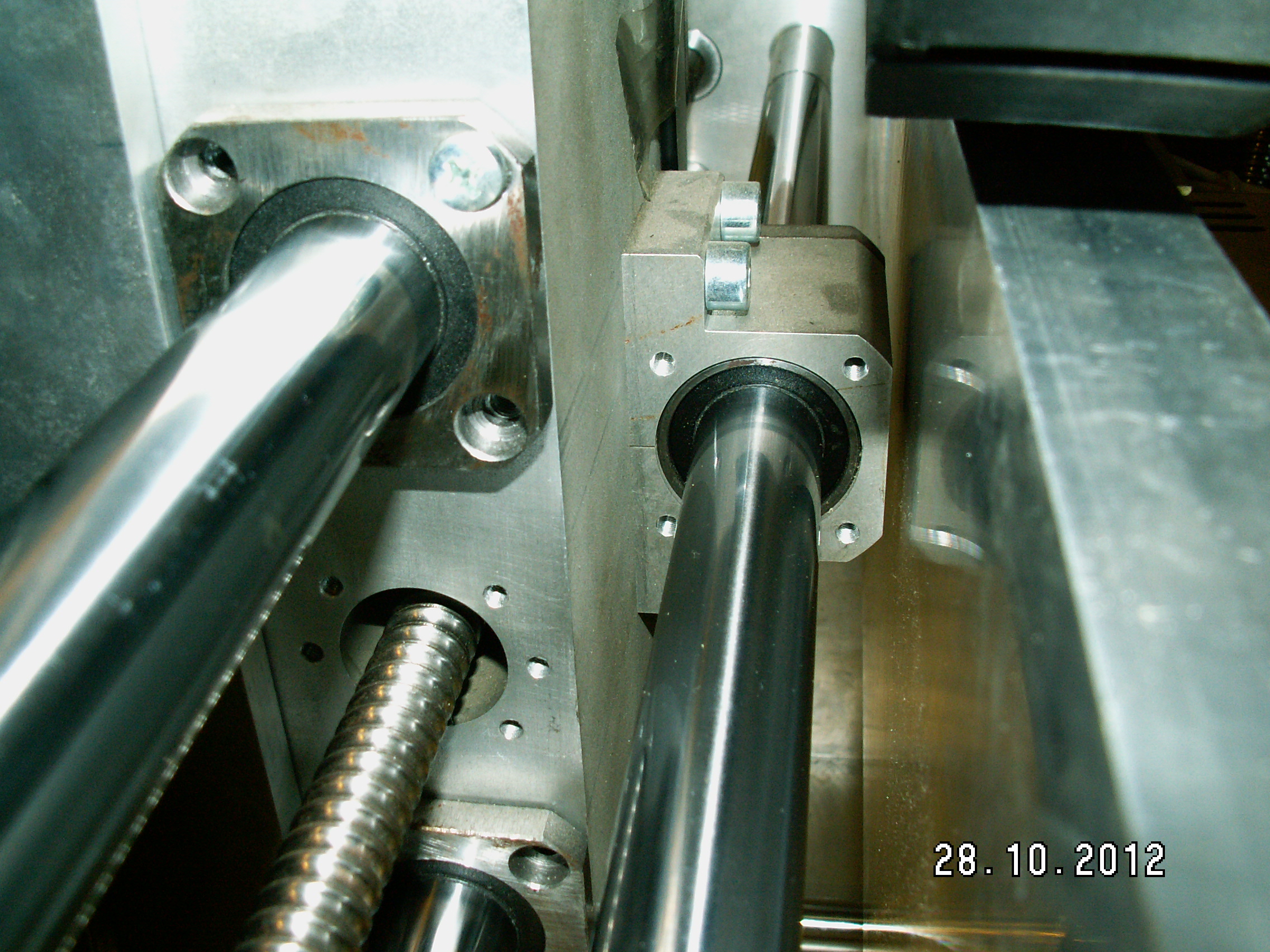

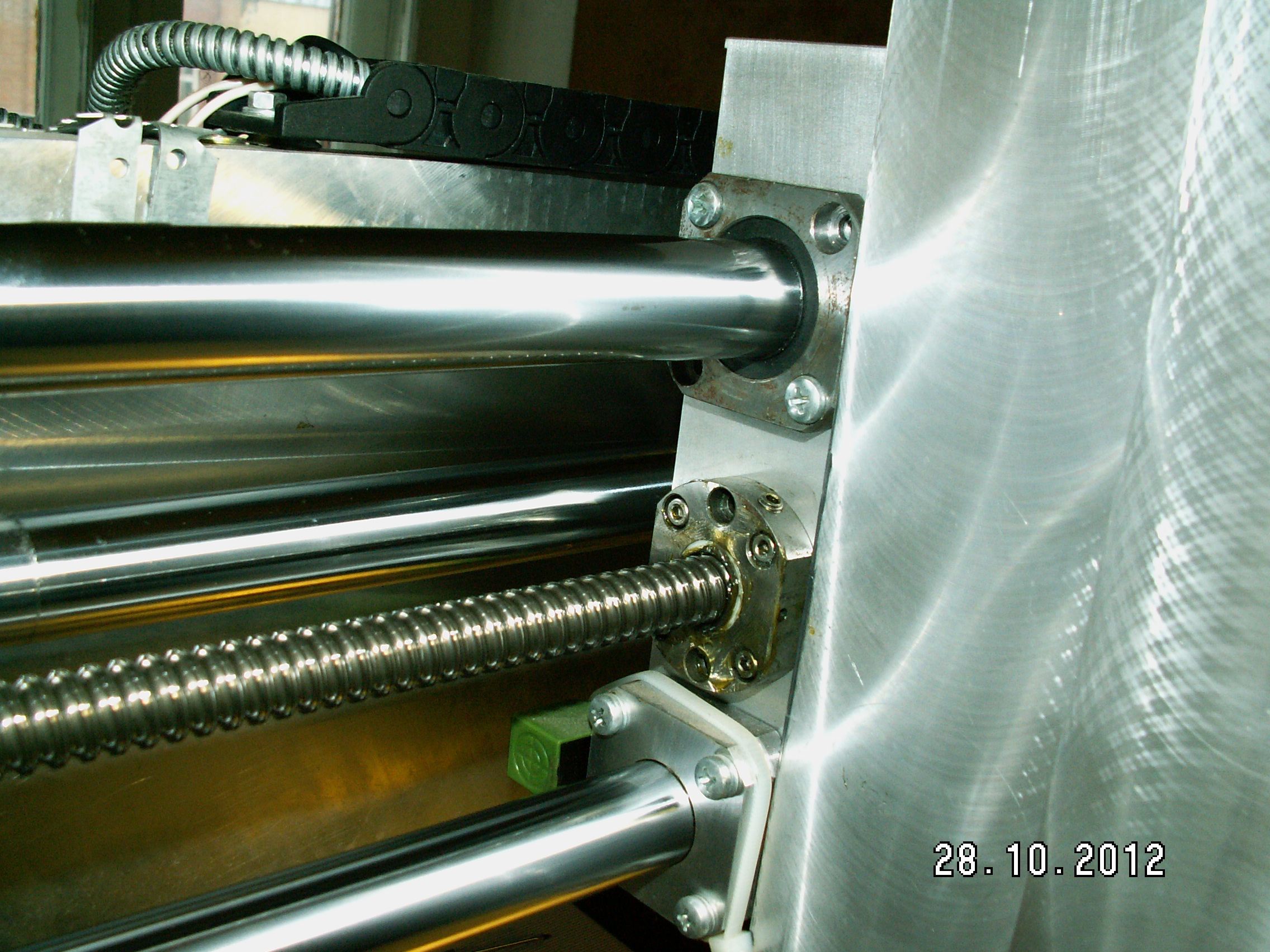

Ось У (7508 просмотров) <a class='original' href='./download/file.php?id=8814&mode=view' target=_blank>Загрузить оригинал (1.74 МБ)</a>
Ось У
Ось У (7508 просмотров) <a class='original' href='./download/file.php?id=8815&mode=view' target=_blank>Загрузить оригинал (1.67 МБ)</a>
Ось У

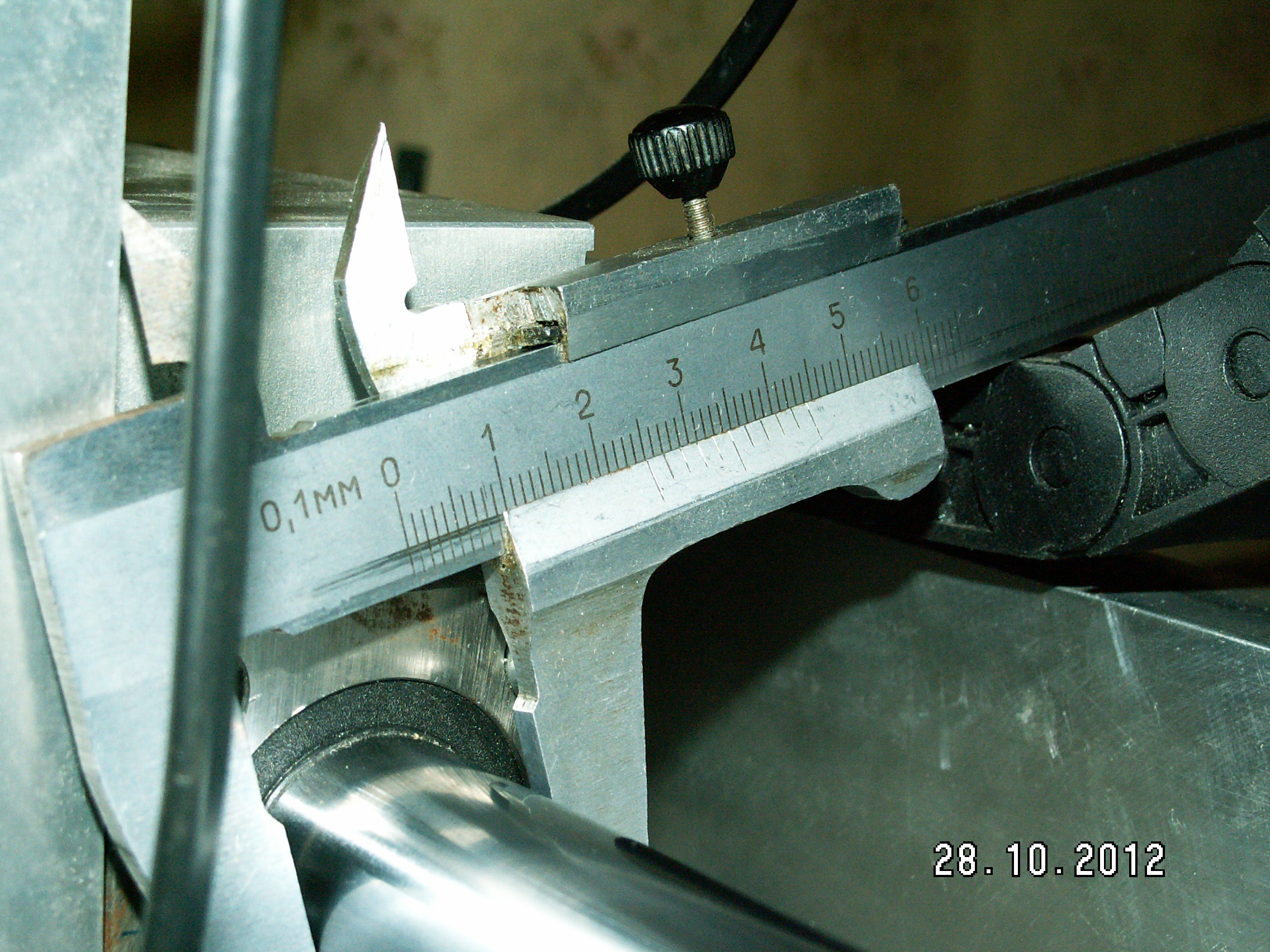

шпиндель (7508 просмотров) <a class='original' href='./download/file.php?id=8816&mode=view' target=_blank>Загрузить оригинал (1.67 МБ)</a>
шпиндель

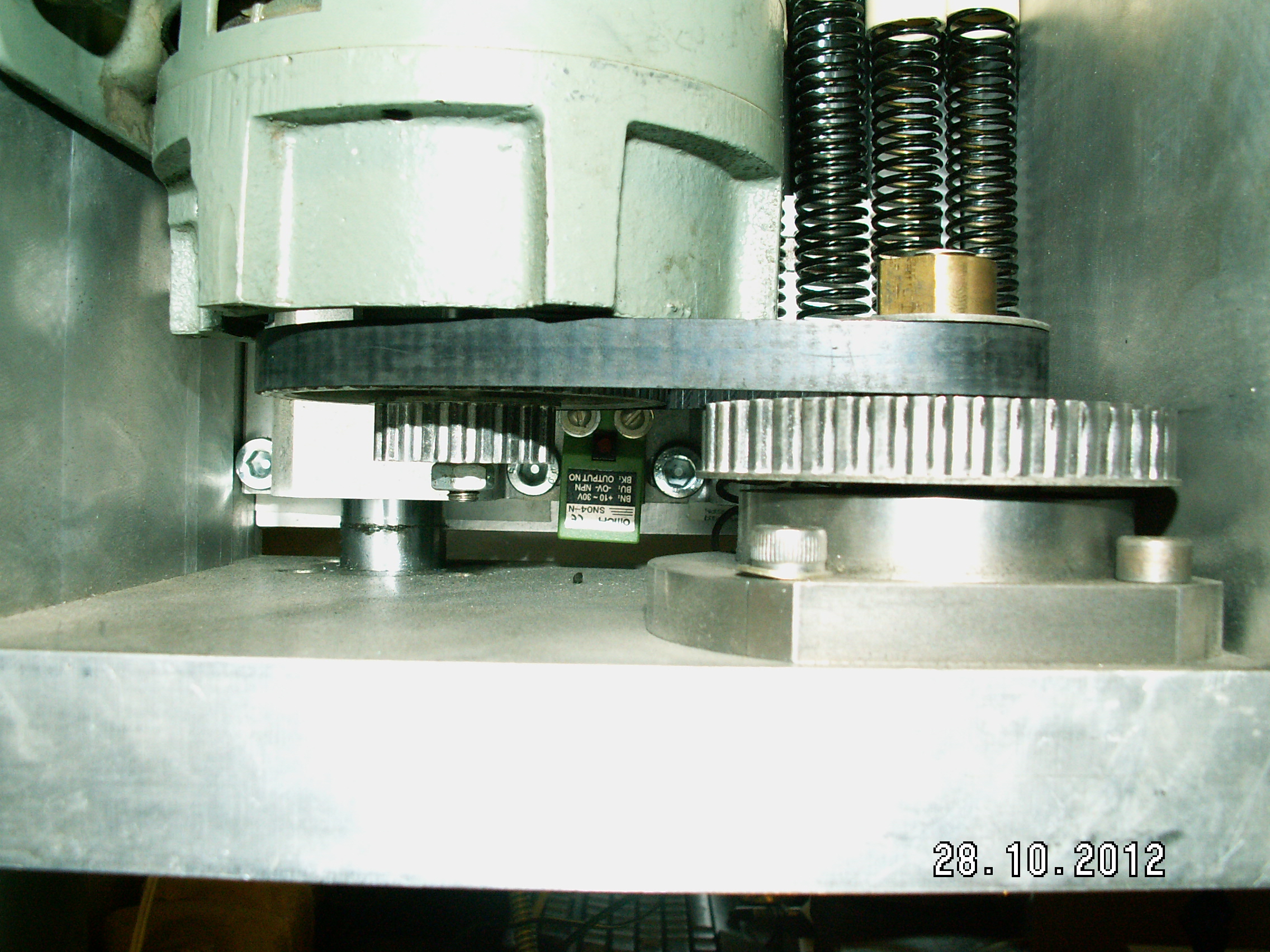

PICT2614.JPG (7508 просмотров) <a class='original' href='./download/file.php?id=8817&mode=view' target=_blank>Загрузить оригинал (1.82 МБ)</a>

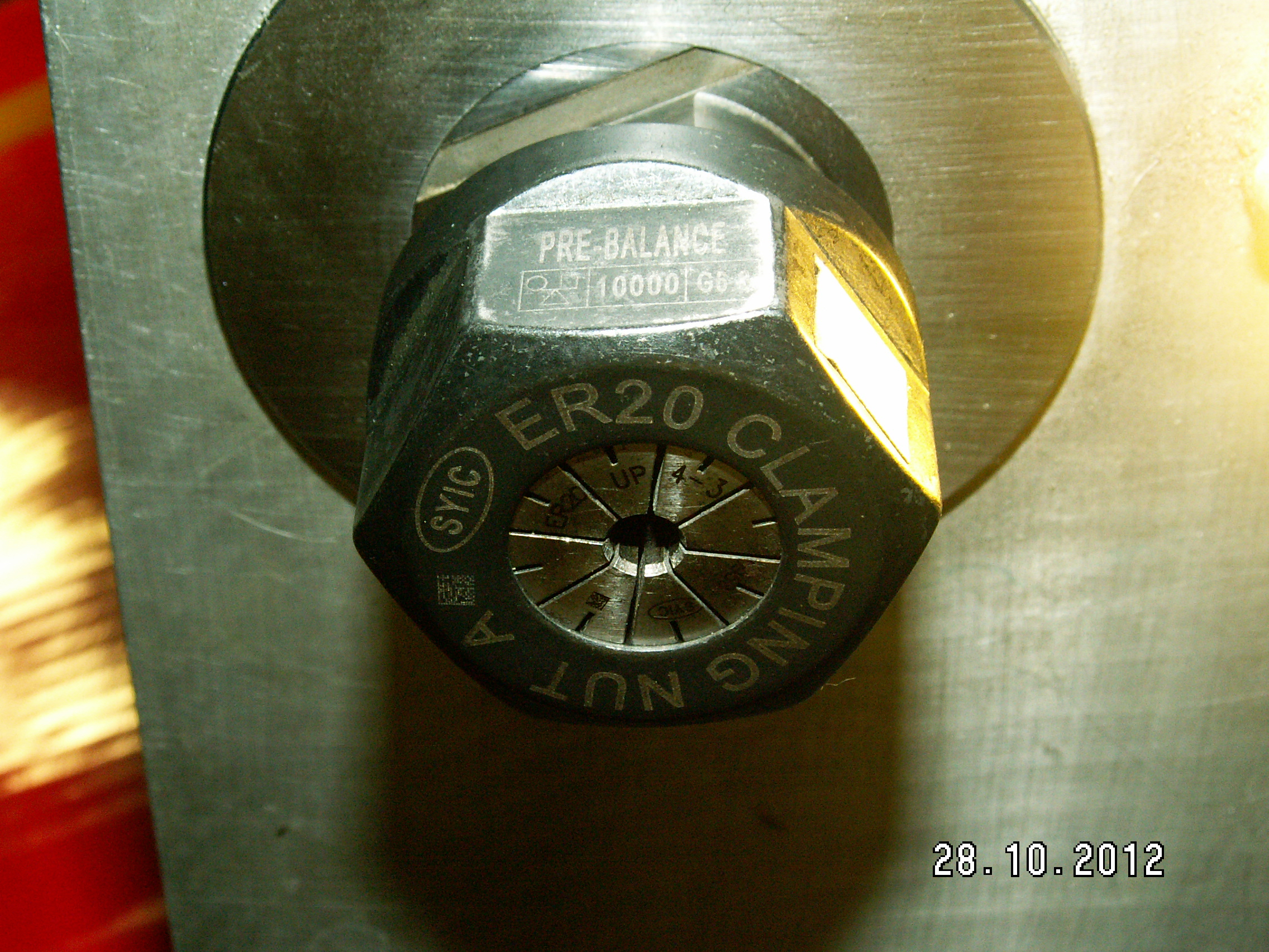

цанга, шпиндель (7508 просмотров) <a class='original' href='./download/file.php?id=8818&mode=view' target=_blank>Загрузить оригинал (1.86 МБ)</a>
цанга, шпиндель

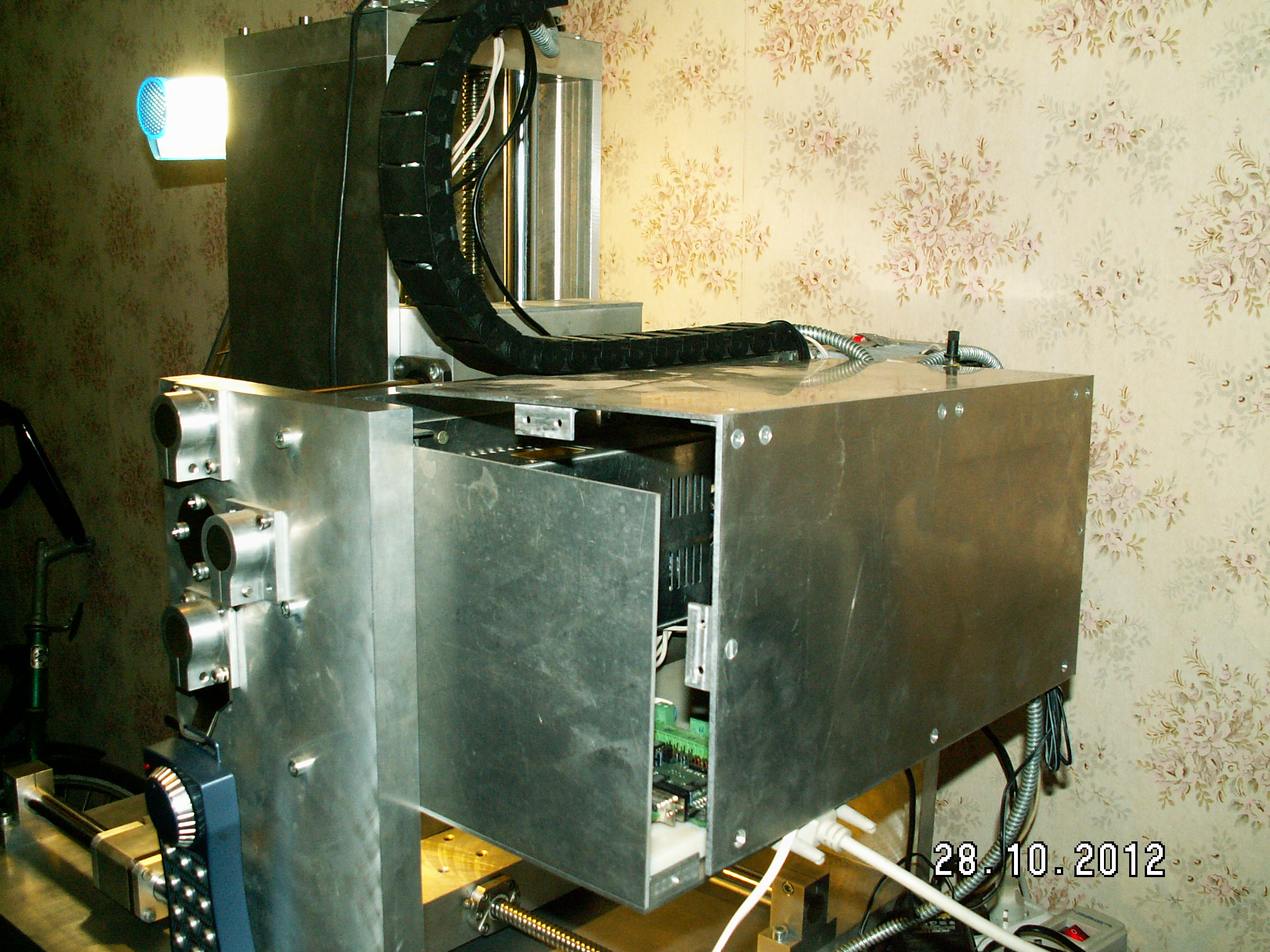

ящик с электроникой (7508 просмотров) <a class='original' href='./download/file.php?id=8819&mode=view' target=_blank>Загрузить оригинал (1.95 МБ)</a>
ящик с электроникой

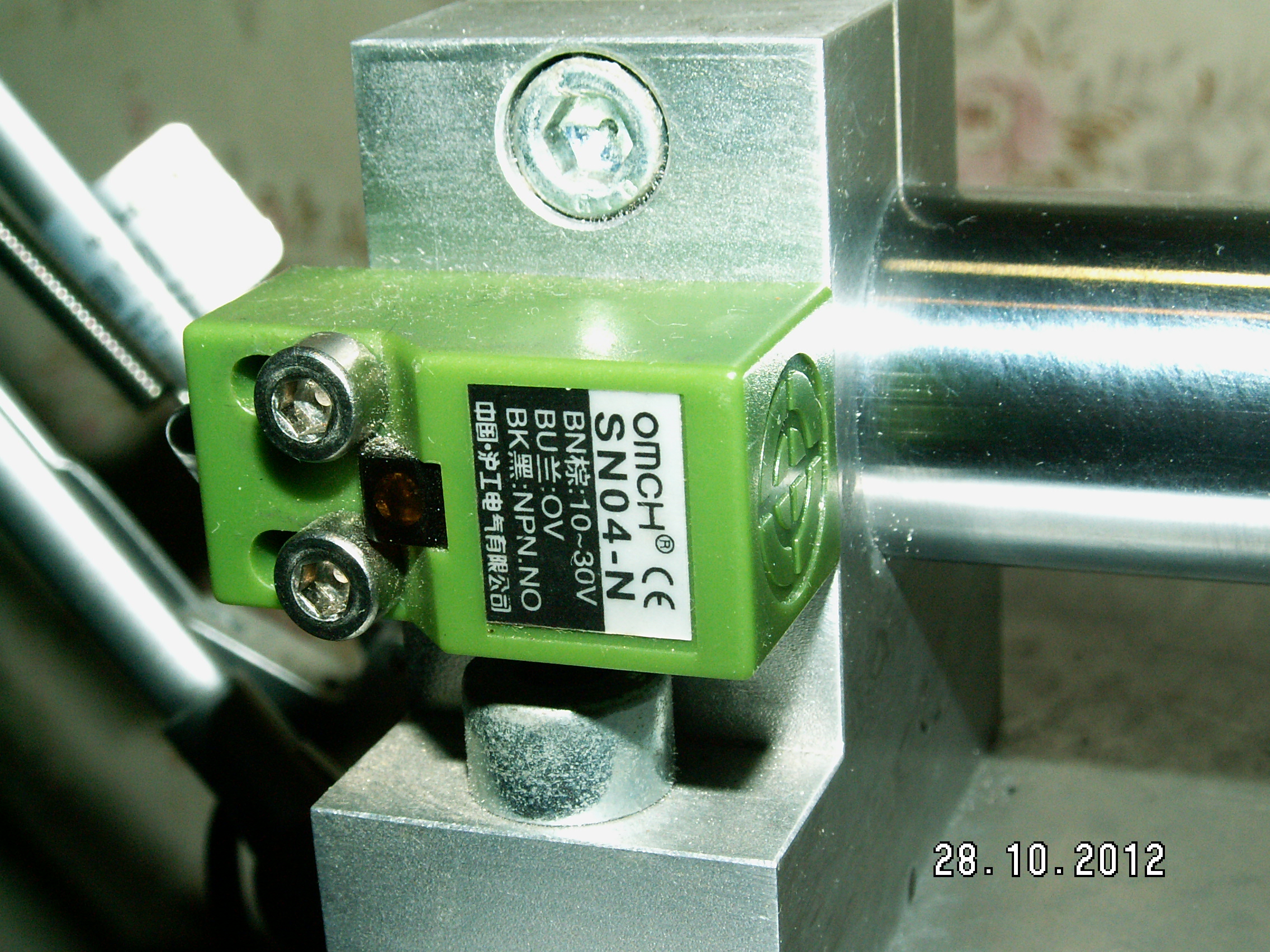

датчик (7508 просмотров) <a class='original' href='./download/file.php?id=8820&mode=view' target=_blank>Загрузить оригинал (1.83 МБ)</a>
датчик

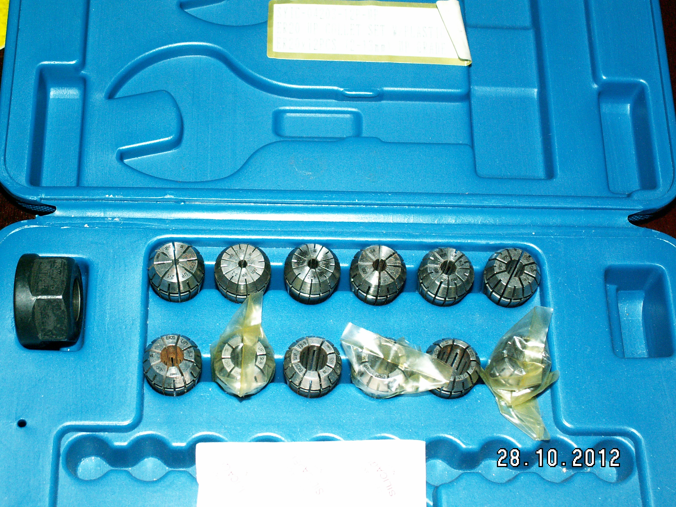

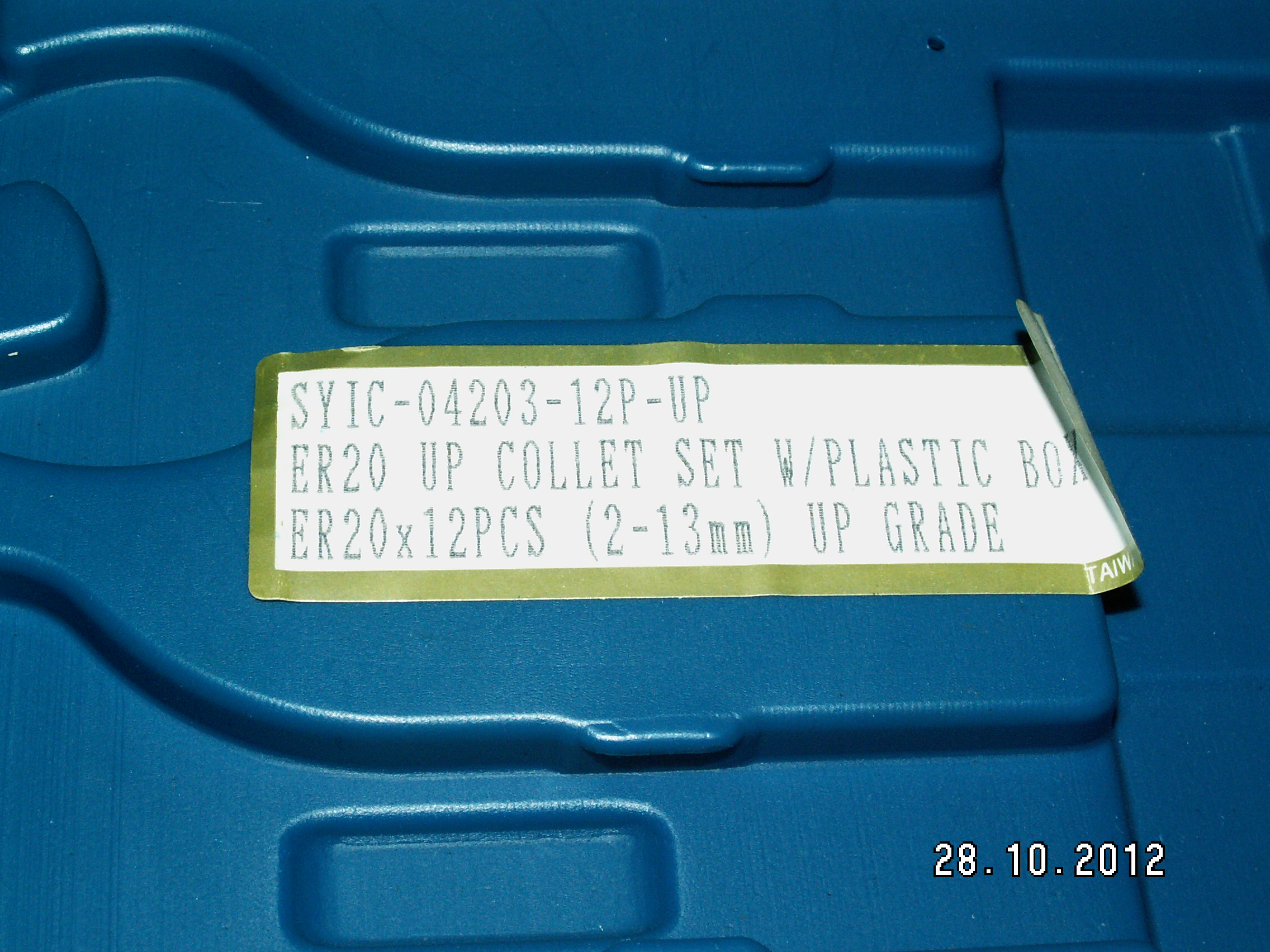

Цанги (7508 просмотров) <a class='original' href='./download/file.php?id=8823&mode=view' target=_blank>Загрузить оригинал (2.17 МБ)</a>
Цанги
Цанги (7508 просмотров) <a class='original' href='./download/file.php?id=8824&mode=view' target=_blank>Загрузить оригинал (1.64 МБ)</a>
Цанги

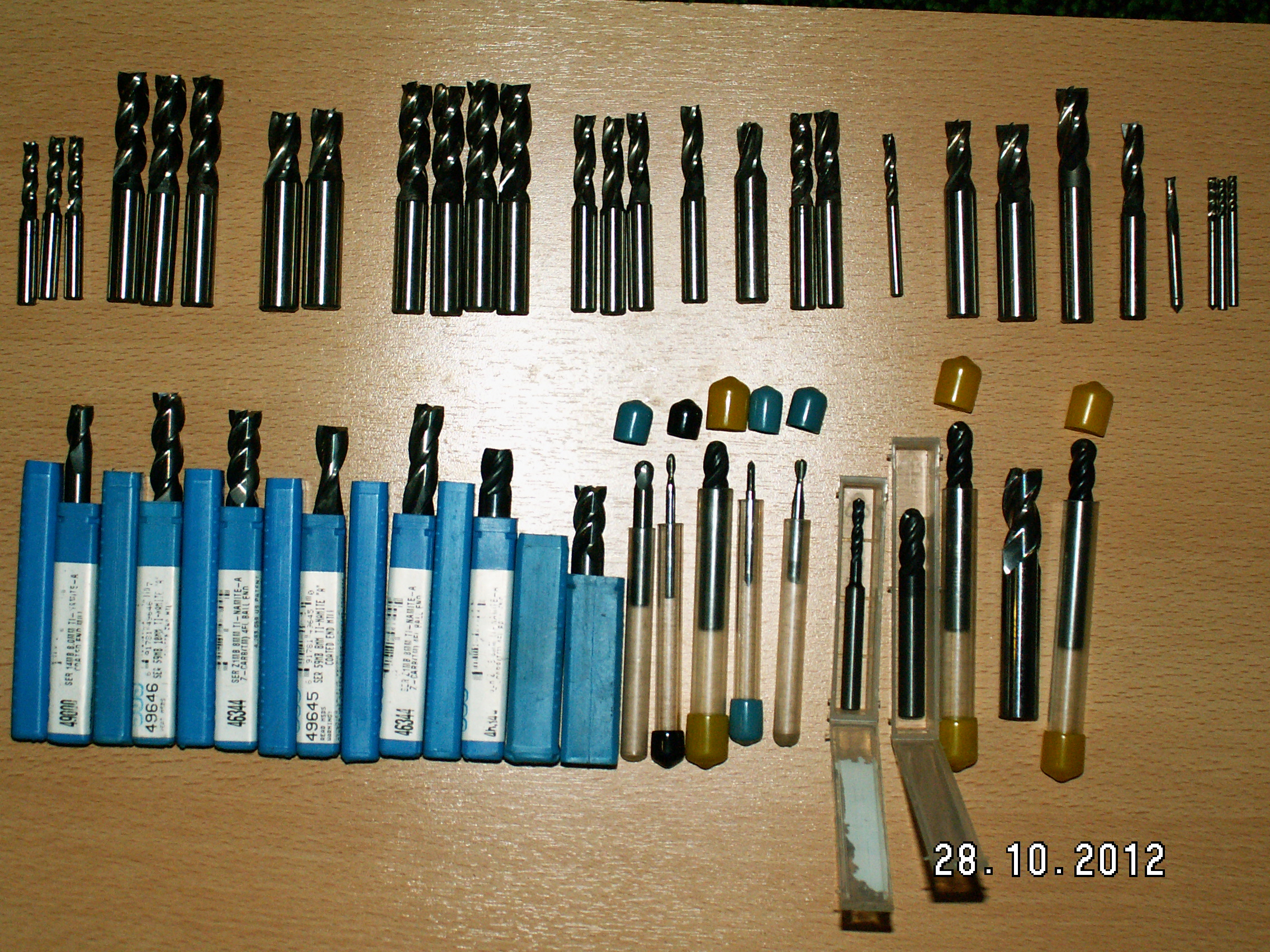

Набор фрез. Сверху быстрорез, снизу американские фрезы. (7508 просмотров) <a class='original' href='./download/file.php?id=8825&mode=view' target=_blank>Загрузить оригинал (2.29 МБ)</a>

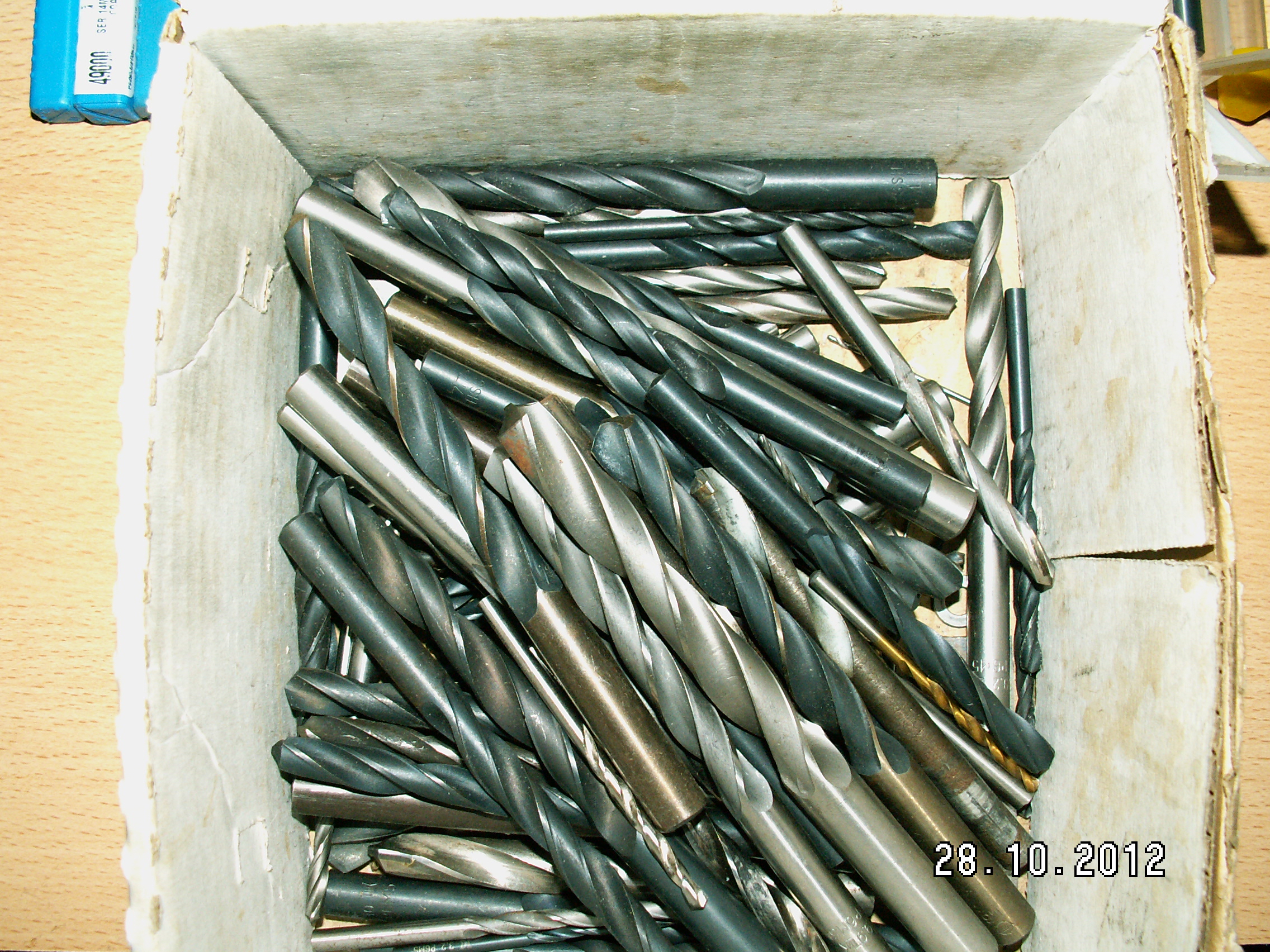

Свёрла (7508 просмотров) <a class='original' href='./download/file.php?id=8826&mode=view' target=_blank>Загрузить оригинал (2 МБ)</a>
Свёрла
