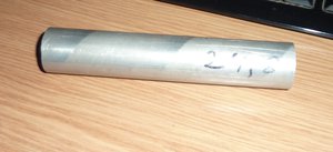

2 проблемы, пруток у меня очень короткий не хватит на цельную, и проточка внутри не выйдет с одной стороны, уже не зажать деталь, с осью тонкой.

Вот кусочек остался аккурат диаметр под проточку.
P1090326.JPG (3949 просмотров) <a class='original' href='./download/file.php?id=68328&mode=view' target=_blank>Загрузить оригинал (438.57 КБ)</a>

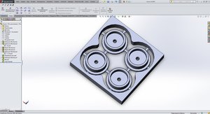

Re: Требуется изготовить колёсную пару к детскому паровозику
Сообщение AlexNikov »
Predator писал(а):Всем спасибо, уже Алексей накидал модель, в понедельник колёсики отправит.
Будем пилить такую вещицу:
Колеса.jpg (3916 просмотров) <a class='original' href='./download/file.php?id=68341&mode=view' target=_blank>Загрузить оригинал (337.15 КБ)</a>

Доброго дня народ. Отписался Саше в личку, как проснется - почитает. На токарнике то оно явно сподручнее пильнуть такие штуки. Саша еще говорил что желательно бы уклон в 1-2 градуса сделать на колесе, как делают на колесах у вагонов - на моем 3-х осевом такого не провернуть, только на токарке. В общем как переговорите, скажите - я пильнуть в любой момент смогу (хоббийное, все под рукой).

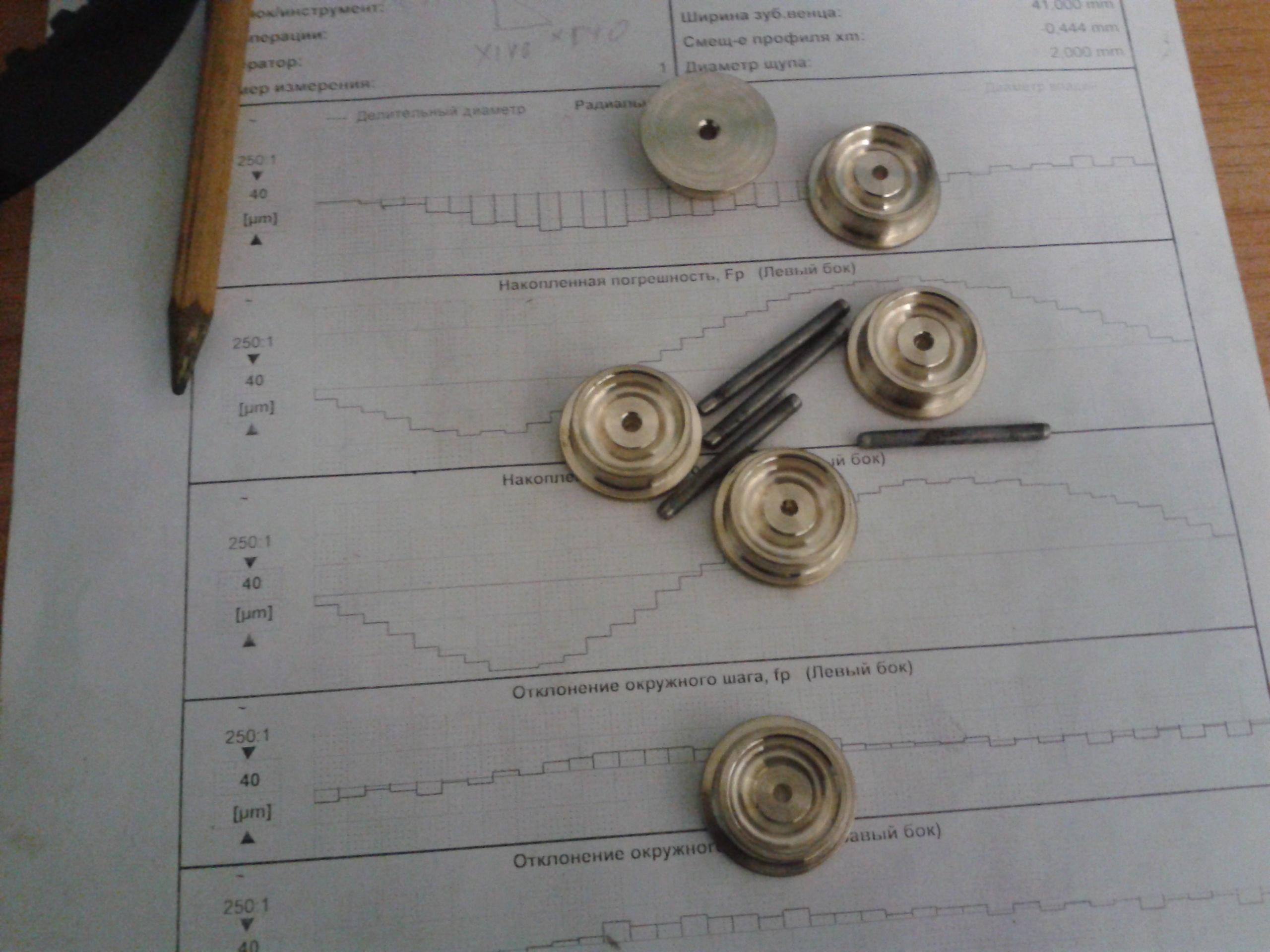

Пришел раньше чем предпологал. Вопросы: колличество в штуках колес(не в парах), эскиз будет или используем тот который в начале темы + уклон, проволоку 65г завтра посмотрю по утру и что есть в наличии отпишусь.
Ответы:
Mihaill писал(а):колличество в штуках колес(не в парах)
6 штук
Mihaill писал(а):эскиз будет или используем тот который в начале темы + уклон
Могу сделать, если требуется, это не долго, прикреплю сюда.
Mihaill писал(а):проволоку 65г завтра посмотрю по утру и что есть в наличии отпишусь
Хорошо. Я уже думал, может электрод 3-ку отбить от покрытия из него сделать :)

Сообщение Mihaill »
Готово, осталось отправить в депо.
Фото0064.jpg (3673 просмотра) <a class='original' href='./download/file.php?id=68446&mode=view' target=_blank>Загрузить оригинал (1.12 МБ)</a>
