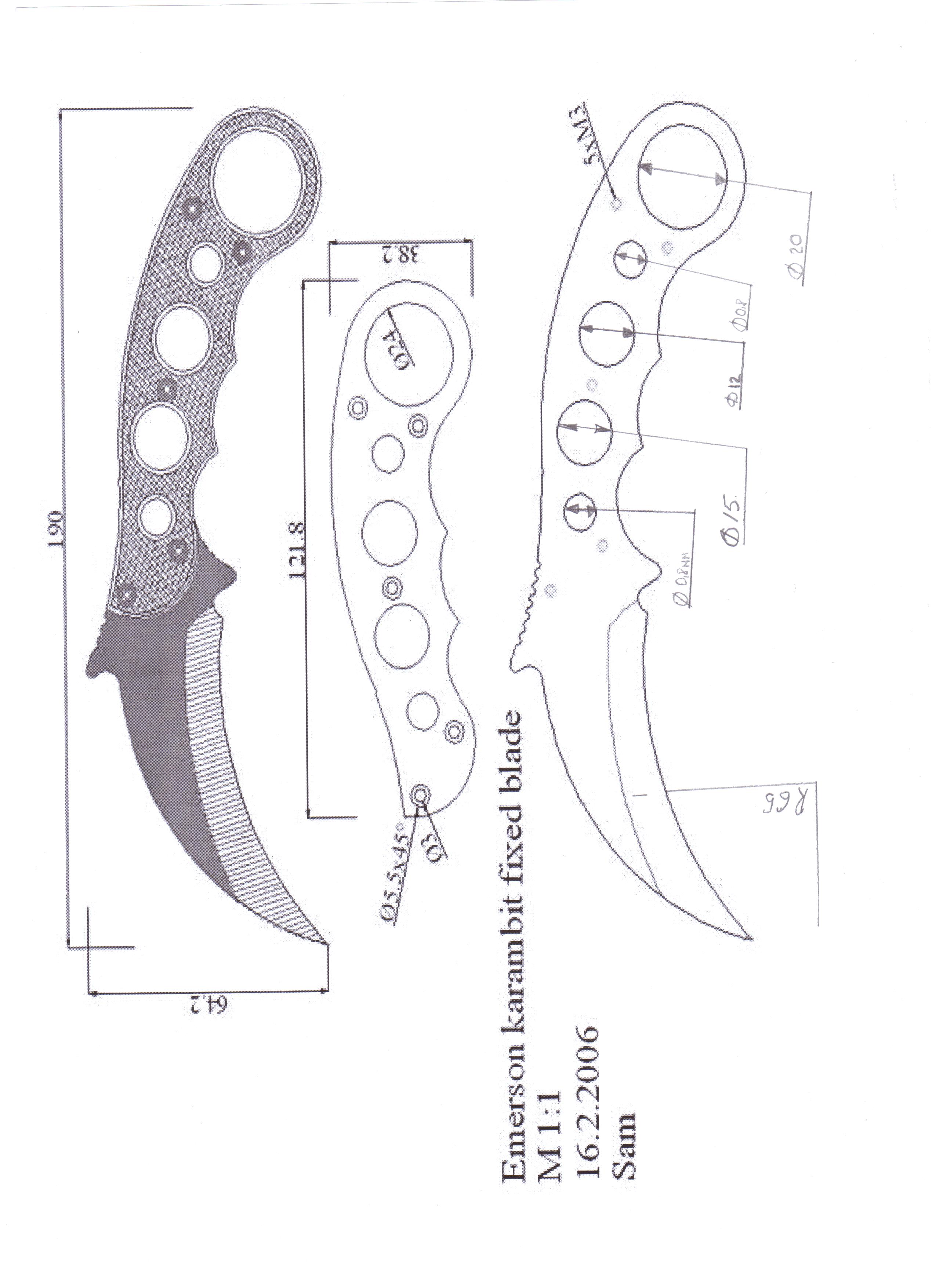

Помогите написать программу по чертежу
Сообщение Renat888 »
Сам пробывал по размеру не умею
Чертеж 001.jpg (5557 просмотров) <a class='original' href='./download/file.php?id=62353&mode=view' target=_blank>Загрузить оригинал (656.02 КБ)</a>
НОЖ.jpg (5557 просмотров) <a class='original' href='./download/file.php?id=62354&mode=view' target=_blank>Загрузить оригинал (431.25 КБ)</a>

Чем вырезаться будет? Какая толщина и реза или диаметр инструмента?
Выкладывай dxf файл-чертеж

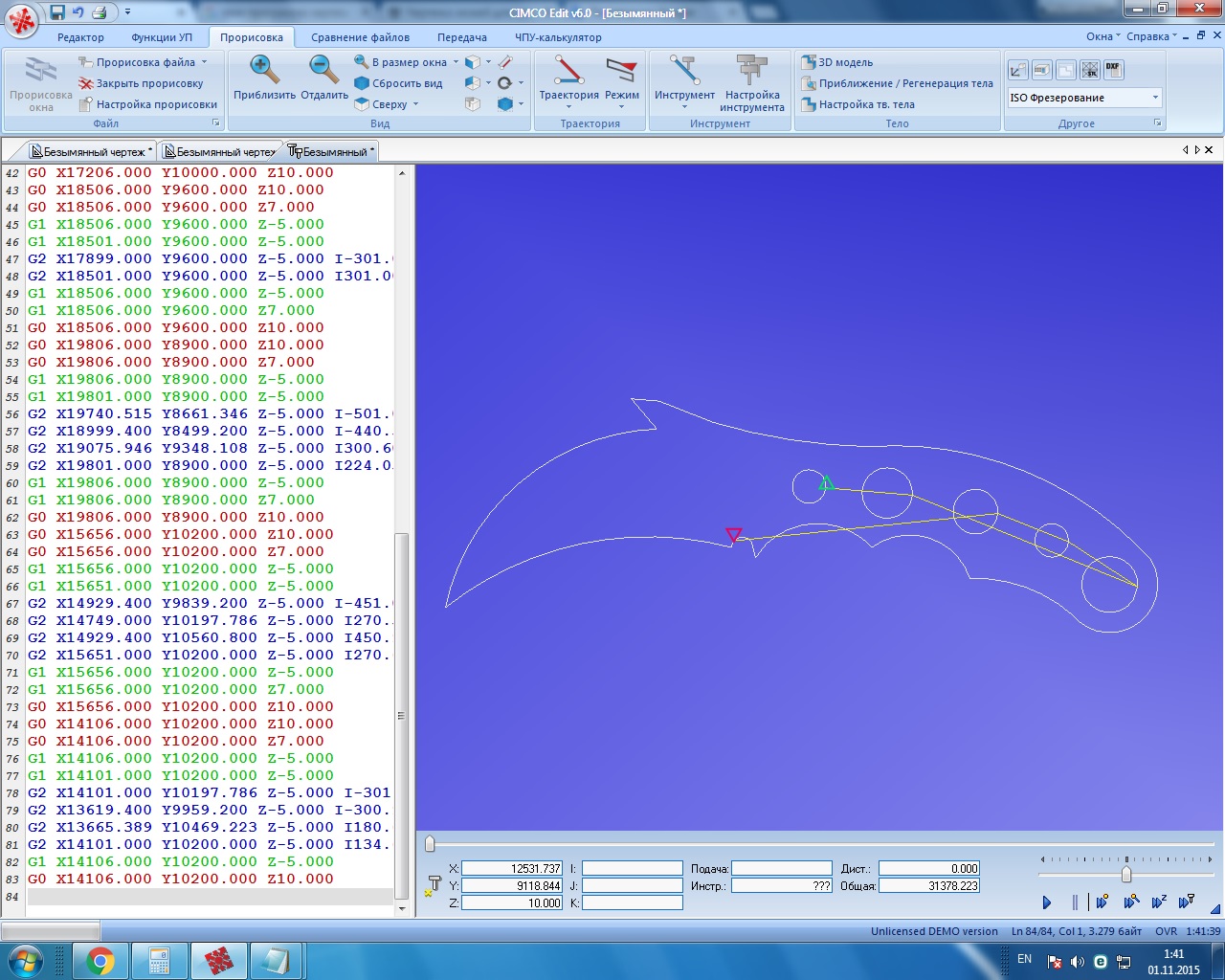

Мне такой только чертеж дали, фрезер типа контур сделать и все вон как на рисунке, типа того, но только по размерам.
Я в Симко нарисовал,но не по размеру

Странный какой то чертеж вам дали. Размеры не все, 0.8 мм отверстия зачем то?!%)
Что именно требуется? Начертить, г-код?

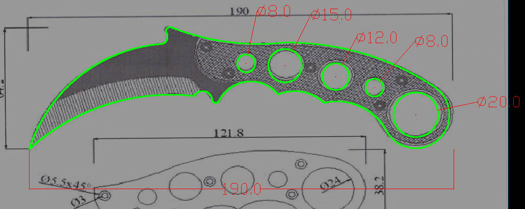

тю в чем проблема обвести в том же Кореле ? (программа интуитивно понятная, тем более под такой примитив)
всунул картинку, смасштабировал по имеющимся размерам, обвёл.
если опыта нет, алгоритм простой:
1. идём в ютуб смотрим урок - час времени.
2. тренируемся на кошках - пару часов достаточно.
3. экспортируем картинку в корел., масштабируем. там всё просто.
4. обводим. ну пусть рабочий день.
5. экспортируем в дэиксэф или во что там нужно.
6. тянем в арткам например (если опыта нет возвращаемся к пункту 1, но тут несколько уроков надо просмотреть)
7. делаем траекторию. (тут уже конечно вылазят нюансы какой станок, какой материал, и тэдэ, но в условиях
задачи сказано просто G-код, посему траекторию сохраняем в любой постпроцессор)
За 3 рабочих дня уж точно можно было управиться без всякого опыта.
да и за день можно. (реально на пару часов работы если не на час)
не бином ньютона
пысы чтобы не быть голословным - 10 минут ровно, правда в автокаде.
так что не ленитесь и всё у вас получится. удачи
Безимени-1.jpg (5446 просмотров) <a class='original' href='./download/file.php?id=62369&mode=view' target=_blank>Загрузить оригинал (89.82 КБ)</a>
Re: Помогите написать программу по чертежу
Картинка была непропорциональная - это видно по окружностям.
В первую очередь нужно было исправить пропорции, а потом уже обрисовывать.
