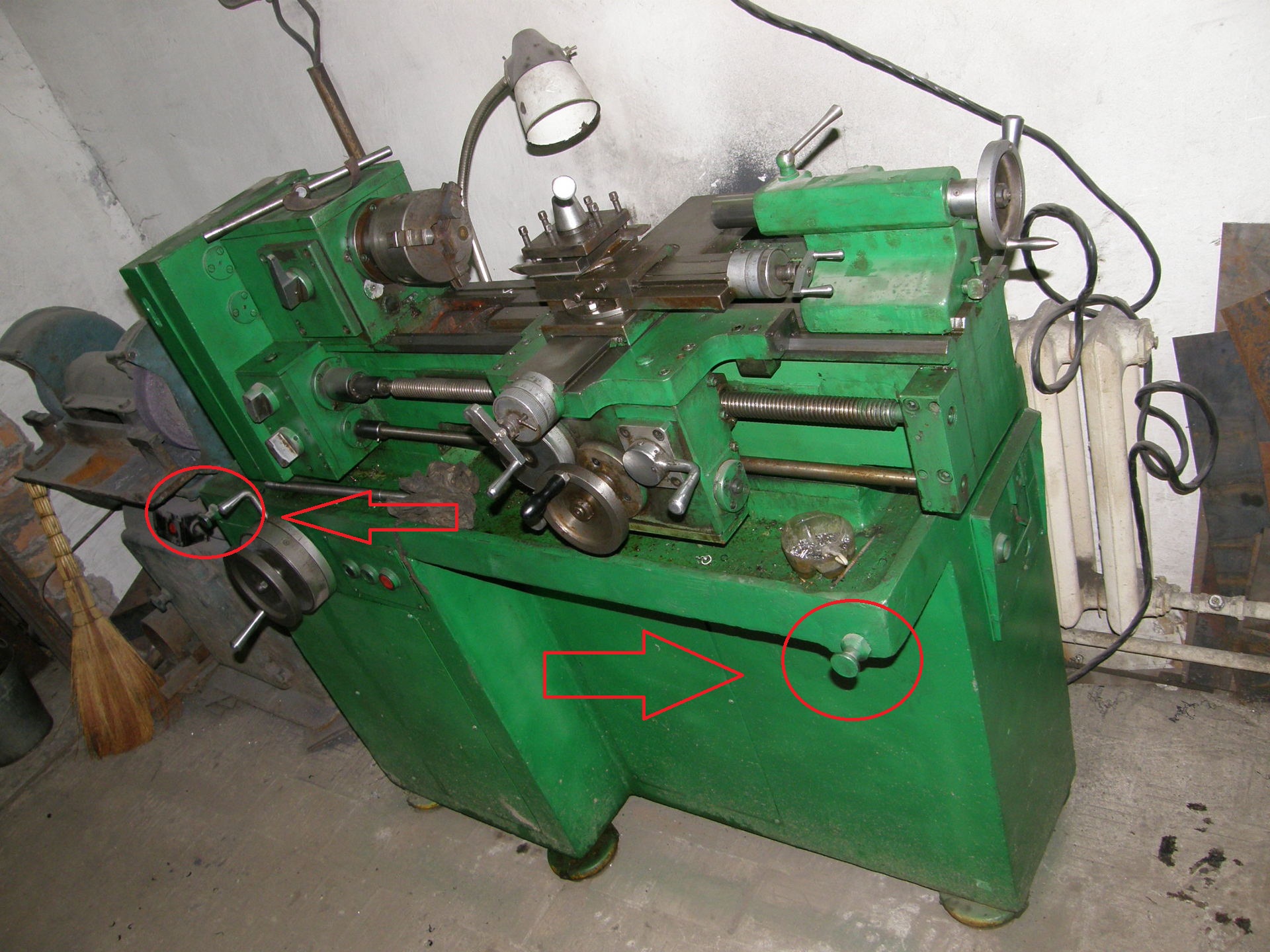

Уважаемые Форумчане! Прикупил я тут станок токарный 16У04П (фоток особо нет). Теперь в поисках компании или людей, которые в состоянии этот станок из одного гаража вывезти и в другой сгрузить и затащить. Расстояние между гаражами - 45км, надо из области в Москву. Юго-восток. Стоит в гараже в частном доме, практически у ворот. Въезд во двор не шибко широкий, но небольшой манипулятор вроде должен поместиться. Подскажите, к кому обратиться, чтоб знающие работники были и не угробили станок. Естественно за материальное вознаграждение (в разумных пределах). Может у кого есть опыт. Перевезти самому не представляется возможным - я один тупо очкую его домкратить/такелажить. Может кто что подскажет? Или сам возьмется? Как вариант - заказать манипулятор, но руки дополнительные все-равно нужны.

Зачем вам еще руку ? манипулятора за глаза хватит. 16У04П имеет чугунную литую станину. по углам должны быть вкручены 4 рыма. или штыри для строповки. если нет - вкрутить болты сответствующего размера. и стропить за все 4 сразу. станок весит 750 кг - ничего там криминального нету. закинуть в кузов к переднему борту. и стропами притянуть к борту. стропить к борту обязательно потому как станок имеет высокий центр тяжести. чтоб не навернулся по дороге.
либо как вариант - я бы вообще положил его плашмя на пару поддонов на спину. естественно масло слить.. на месте так же манипулятором поднять и поставить на грунт.. берите манипулятор который подешевше и впуть.. ниче там криминального нету..

у меня не осталось фоток станка, но точно помню что по краям тумбы у него вкручивались рымы. я на таком лет 7-8 отработал. хорошо его знаю. 4 стропы, за все рымы.. и потихоньку.. застропли, натянули.. проверили, подняли на 10-20см.. убедились что все нормально и понесли.. у манипулятора вылет нормальный - метров 5 всяко должен брать... вытащит нормально. да и владелец манипулятора не враг себе.. гробить технику зря не будет. не бойтесь - нормально все будет. я его вообще один из гаража в гараж катал и потом на гидроборт грузил..
Re: Нужны услуги по транспортировке.
вот тут видно по углам рымы: http://www.chipmaker.ru/topic/3849/page__st__80
Первое же фото из гугла, логично предположить что сзади 2 таких же...
Вот если их кто-то вывернул, тогда не мешало бы заранее узнать какая там резьба...
5708731.jpg (3041 просмотр) <a class='original' href='./download/file.php?id=47480&sid=1d169f4c56db079e5aee9acf1fc520ed&mode=view' target=_blank>Загрузить оригинал (636.63 КБ)</a>

Hanter, N1X, Спасибо. Посмотрел свои фото - спереди болты есть, с зади фигзнат. В четверг еще раз поеду - гляну все.
Hanter, Алексей, у станка вместо рукоятки выбора оборотов вариатора - дырка. Это большая проблема? Сложно запчасти будет найти? Внутренности не смотрел - может там и вариатора совсем нет :( И еще вопрос - суппорт на станке до упора вправо убран. Какой рычажок куда надо дернуть, чтобы включить ручной привод суппорта и сдвинуть его (чтоб стропам не мешал)? Не покурил пока толком мануалы, вчера только станок подвернулся - решил взять.

По виду похоже, что ручка справа переключает подачу.

Пытался её переключать. В одном положении рукоятки (в среднем) ручная продолная подача "в свободном полете" и ничего не крутит. В другом положении (когда рукоятка вверх ) при вращении штурвала продольной подачи идут какие-то щелчки, по типу того, что что-то соскакивает. Вниз рукоятку так и не смог переключить. В общем курю пока мануал.
Попробуй шпиндель крутануть, если стоит подача, суппорт поедет.

Пробовал. Но не шибко сильно. При включенном шпинделе и подаче крутануть не получилось. При отключенной подаче шпиндель от руки крутиться, но как-то туговато. Ревизию всего и вся делать односзначно. А в ручной продольной подаче может что-то отсутствует, поэтому нет реакции на штурвал?
Вряд ли.
А вот эту пипку не дергал?
1.jpg (2975 просмотров) <a class='original' href='./download/file.php?id=47504&sid=1d169f4c56db079e5aee9acf1fc520ed&mode=view' target=_blank>Загрузить оригинал (118.92 КБ)</a>

Её трогал - она была высунута. На неё немного нажал - она утопла, и больше её не смог высунуть. Силы не прикладывал, потому что боялся сломать что-нибудь.
mhael писал(а):Силы не прикладывал, потому что боялся сломать что-нибудь.
На таких станках обычно сложно что-то сломать. :) (по крайней мере, если не крутить лимб со страшной силой или не вписаться в шпиндель на рабочей подаче.)
Если не идет, можно поробовать покачать за ручку подачи, иногда надо шестеренки сдвинуть, чтобы они в зацепление вошли.

Вариатор на данном станке - фиг знает.. кому как.. у кого то живет, у кого то нет.. я у себя его заблокировал в одном положении и поставил частотник. по этому если нету - ну и хрен с ним.. туда ему и дорога. родной движок у него если память не подводит 0.75 квт.. я бы влупил 1.5-2.2 квт на 3 тыщи оборотов и жил счастливо. перебор у него 1к4. то есть на полном ходу с перебором максимальные обороты будут 750.. ну и с векторным частотником от 10 герц работать не проблема... то есть минимум будет в районе 150.. но зато верх можно поднять герц до 60 и будет близко к 4 тыщам.. для мелочевки это зергут.. по суппорту же - там два органа управления - кнопка что указали - она либо выдвинута, либо утоплена. она расцепляет шестерню привода суппорта и рейку.. то есть в одном положении крутим ручку маховика и суппорт едет.. в другом крутим - ручка свободно крутиться а суппорт не едет.. далее - справа ручка изогнутая буквой "Г".. она имеет три положения - вверх (против часовой) - включает самоход (автоподача) суппорта. вниз (по часосовой) - включает ходовой винт (для нарезания резьбы). а промежуточное - между ними.. примерно "на час" - вся выключено, действует тока ручное перемещение от маховика.. ну и еще справа сверху на ближней к себе части суппорта посмотрите - там торчит болт с четырехгранной головой. откручивается обычным ключиком на 10 по моему.. это стопор суппорта. он может быть банально затянут. тогда суппорт не сдвинуть.. а так - все. других органов управления и "стопорения" суппорта там нету. по строповке - да, именно эти рымы. сзади точно такие же на тех же местах..

В тумбе там только бачек для сож, да электрика. Но почитав соседний форум я понял, что Ваше однозначное ДА за тумбу родную ради жесткости. Хотел от ней отказаться, чтоб лишнее не тащить. Но почитал как народ мается со сварными что-то решил все же с тумбой забирать.
Hanter писал(а):родной движок у него если память не подводит 0.75 квт.. я бы влупил 1.5-2.2 квт на 3 тыщи оборотов и жил счастливо.
Есть как-раз серва на 1,3кВт. Думаю туда втулить его. С прицелом так сказать на будущее ЧПУ.
Hanter писал(а):по суппорту же - там два органа управления - кнопка что указали - она либо выдвинута, либо утоплена. она расцепляет шестерню привода суппорта и рейку.. то есть в одном положении крутим ручку маховика и суппорт едет.. в другом крутим - ручка свободно крутиться а суппорт не едет..
Это понял, видимо плохо старался пипку эту вытянуть.
Hanter писал(а): далее - справа ручка изогнутая буквой "Г".. она имеет три положения - вверх (против часовой) - включает самоход (автоподача) суппорта. вниз (по часосовой) - включает ходовой винт (для нарезания резьбы). а промежуточное - между ними.. примерно "на час" - вся выключено, действует тока ручное перемещение от маховика..
Вот вниз у меня так и не получилось. Видимо вал надо провернуть.
Hanter писал(а):ну и еще справа сверху на ближней к себе части суппорта посмотрите - там торчит болт с четырехгранной головой. откручивается обычным ключиком на 10 по моему.. это стопор суппорта. он может быть банально затянут. тогда суппорт не сдвинуть.. а так - все. других органов управления и "стопорения" суппорта там нету
А вот за это спасибо, посмотрю. Потому что даже приложившись к суппорту не смог сместить его с места. Возможно действительно затянут.
Hanter писал(а): по строповке - да, именно эти рымы. сзади точно такие же на тех же местах..
Вопрос в догонку - а чем цеплять, чтоб не соскочило? там такие головки маленькие.
ну да.. или затянут чтоб не ездил, или скорее ходовой винт включен.. (маточная гайка сомкнута). а вы пытаетесь при этом суппорт сдвинуть :) стропить - либо тросами с крюками, либо что лучше - текстильной стропой. счас обычно ей пользуются.. она и мягкая и не царапает... а рымы не маленькие... это на фото они так выглядят. а как ногой об него приложишься - так нифига не маленькие :) но с другой стороны на него удобно щетку вешать.. :) по самому станку - я бы тумбу оставил. от нее избавляться имеет смысл тока если по весу сильно ограничены - на лоджию там или еще куда.. а так - тумба там и жесткости дает, и как поддон работает. в нее кстати очень хорошо ложится протвинь от духовки :) такой вынимаемый поддончик получается.. как раз в акурат между опорами станины...
