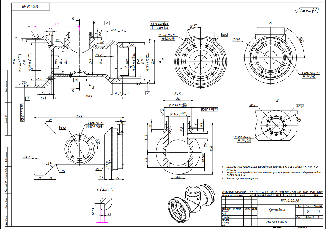

Как можно не зная что нужно соглашаться? Тут в соседней ветке один товарищ спрашивал кто может изготовить такую деталь
Screenshot - 07.11.2014 , 17_14_40.png (5655 просмотров) <a class='original' href='./download/file.php?id=36182&sid=cb2497beadabfbaf8d4d7cb0b3ff28c2&mode=view' target=_blank>Загрузить оригинал (221.24 КБ)</a>
Вы пример бы показали. Что надо. Потом желающие возможно помогут.
