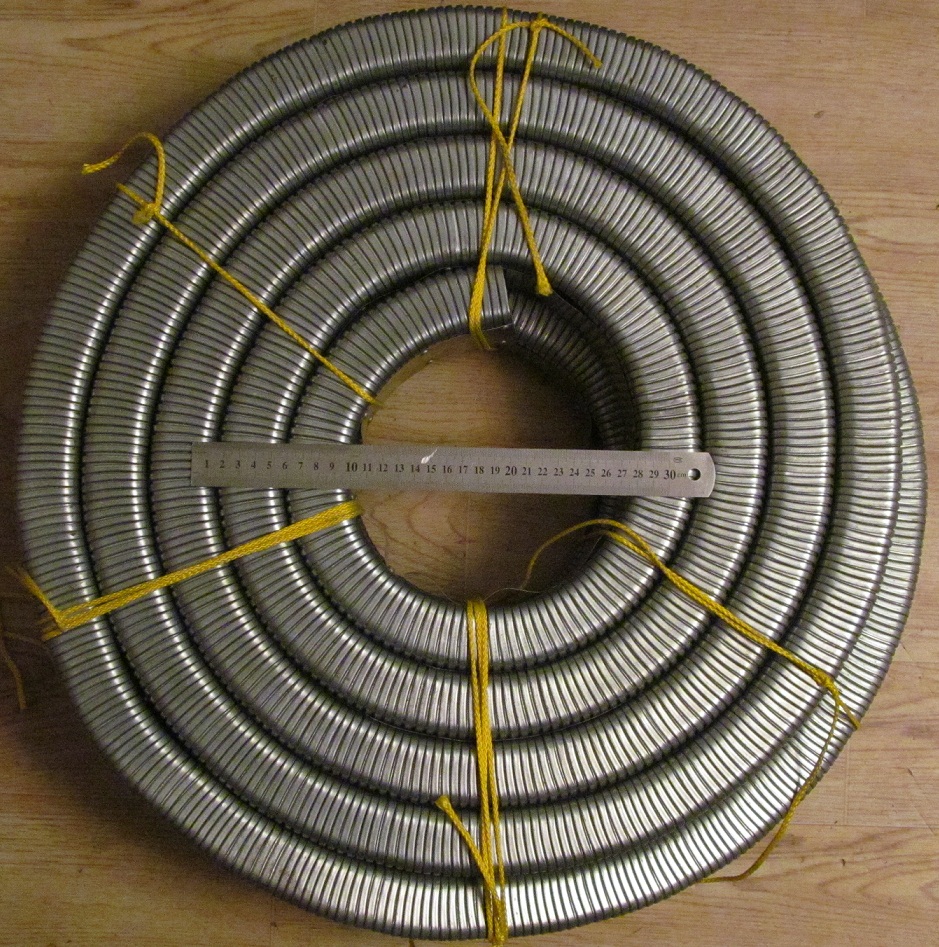

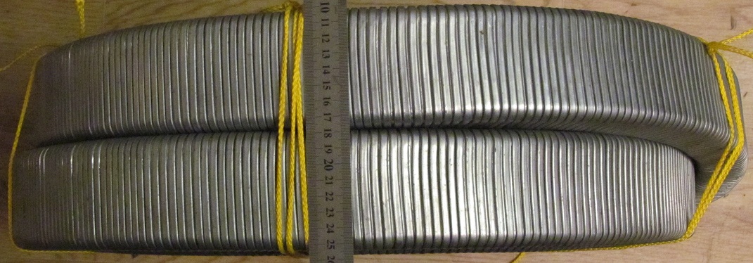

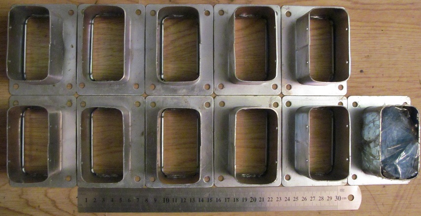

Продам: Кабель-канал СТАЛЬНОЙ с крепежом (аналог MOBIFLEX); внутр.35х72мм; масса - 2,1кг/м.
R изгиба min120мм (желательно от 150мм), стальная лента снаружи.
Идеальная защита от окалины, горячей стружки, пыли, песка, для кабелей управления подвижных частей оборудования и ШЛАНГОВ/трубок СОЖ, ОЖ, воздуха, защиты пневмо- и гидрошлангов.
В наличии: 7метров, 15кг.
* Цена MOBIFLEX за метр от 10000руб/м, ещё и спец.заказом с доставкой и ожиданием (по крайней мере мне такие фирмы попадались, но долго не зондировал ценники). Хотя с Китая может быть значительно дешевле (правда пластиковые уже дорогущие).
** Примерно в 2000р/м (в среднем, есть и дешевле) можно купить открытый пластиковый кабель-канал 35х75 (вкл. крепления).
*** Для МАЛЕНЬКИХ хоббийных ЧПУ не подойдёт!!! - слишком тяжёлый, и жёсткий на изгиб для слабых приводов.
Только с движками 86серии, ну или если ШВП 5мм(шаг) с самыми большими шд 57серии (разумеется протестив на пропуски, мало ли).
Достался мне значительно дешевле аналога, но из-за ненадобности продаю (в связи с распродажей всего накопленного на большой станок).
Готов расстаться за:
1м + 1 креп. = 2600р/м
2м + 2 креп. = 2500р/м
3м + 3 креп. = 2400р/м
4м + 4 креп. = 2300р/м
5м + 5 креп. = 2200р/м
6м + 6 креп. = 2100р/м
7м + 7 креп. = 2000р/м
Отправлю разными Транспортными Компаниями (Автотрейдинг, Деловые линии, Пони экспресс, ЖелДор и др.)
