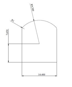

Доброй ночи форумчане! Ищу исполнителя из Москвы. Нужно заказать простую деталь, правда поворотная ось у станочка должна быть. Закажу для начала одну, проверю всё ли подходит и не нужно ли доработок в чертеже и потом хочу сотрудничать с человеком постоянно, заказывать такого плана детали, только разных размеров. Деталька из алюминия Д16. В прикреплённом чертеже - профиль детали. По ее длине - чем длиннее тем лучше, потом сам нарежу на сегменты. Пишите alexander.piper@gmail.com, 89035867376. 3d моделька есть.

зачем поворотная ось? на трёхоснике всё делается.
Re: Нужно изготовить деталь
rustech писал(а):зачем поворотная ось? на трёхоснике всё делается.
И качество будет заметно выше за счет лучшего крепления заготовки.
Тут просматривается токарка по обточке прутка до диаметра 19.4 и последующая фрезеровка граней (это если они вписываются в этот диаметр). Скругления в 1 мм выльются в приличную копеечку - имеет смысл обойтись фасками.

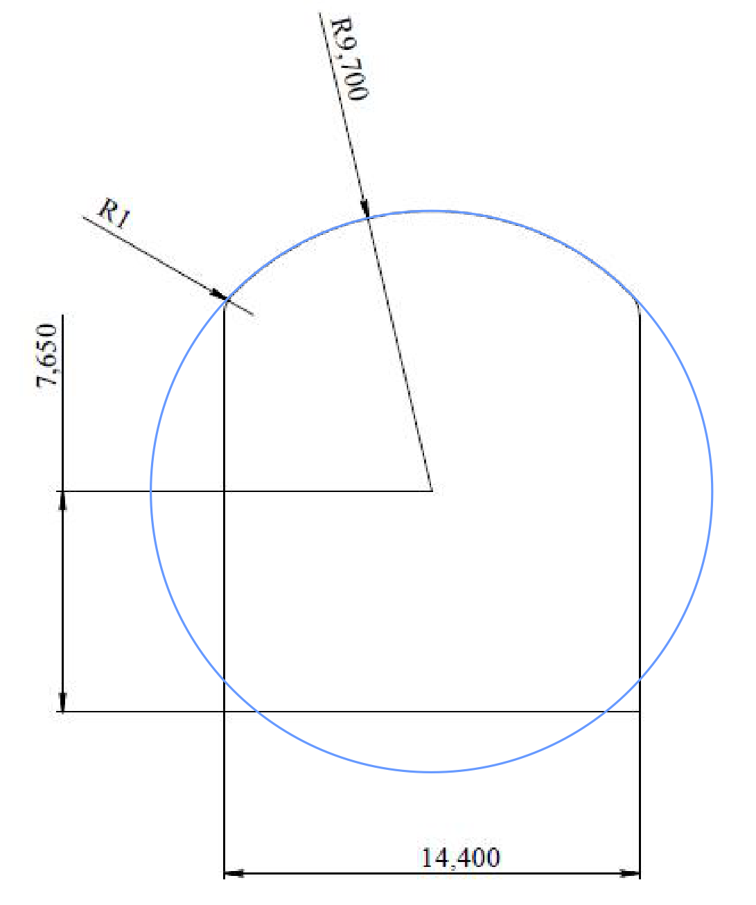

А почему бы сразу из листа нужной толщины не вырезать?
UAVpilot писал(а):Тут просматривается токарка по обточке прутка до диаметра 19.4 и последующая фрезеровка граней (это если они вписываются в этот диаметр).
Нет, не выйдет.
Нет, не выйдет.
я пробовал так делать, да) после этого решил тут найти человека) так бы и сам токарил)
michael-yurov писал(а):Нет, не выйдет.
Тогда из листа, но нужно определиться с толщиной.
