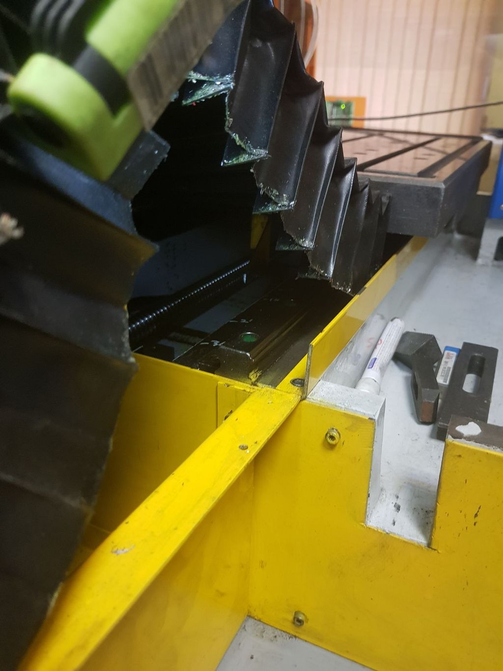

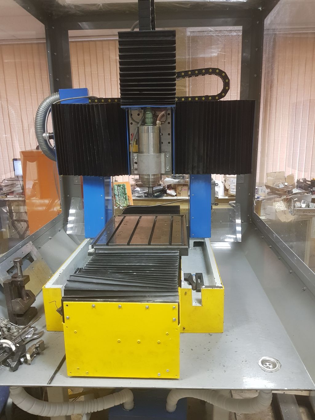

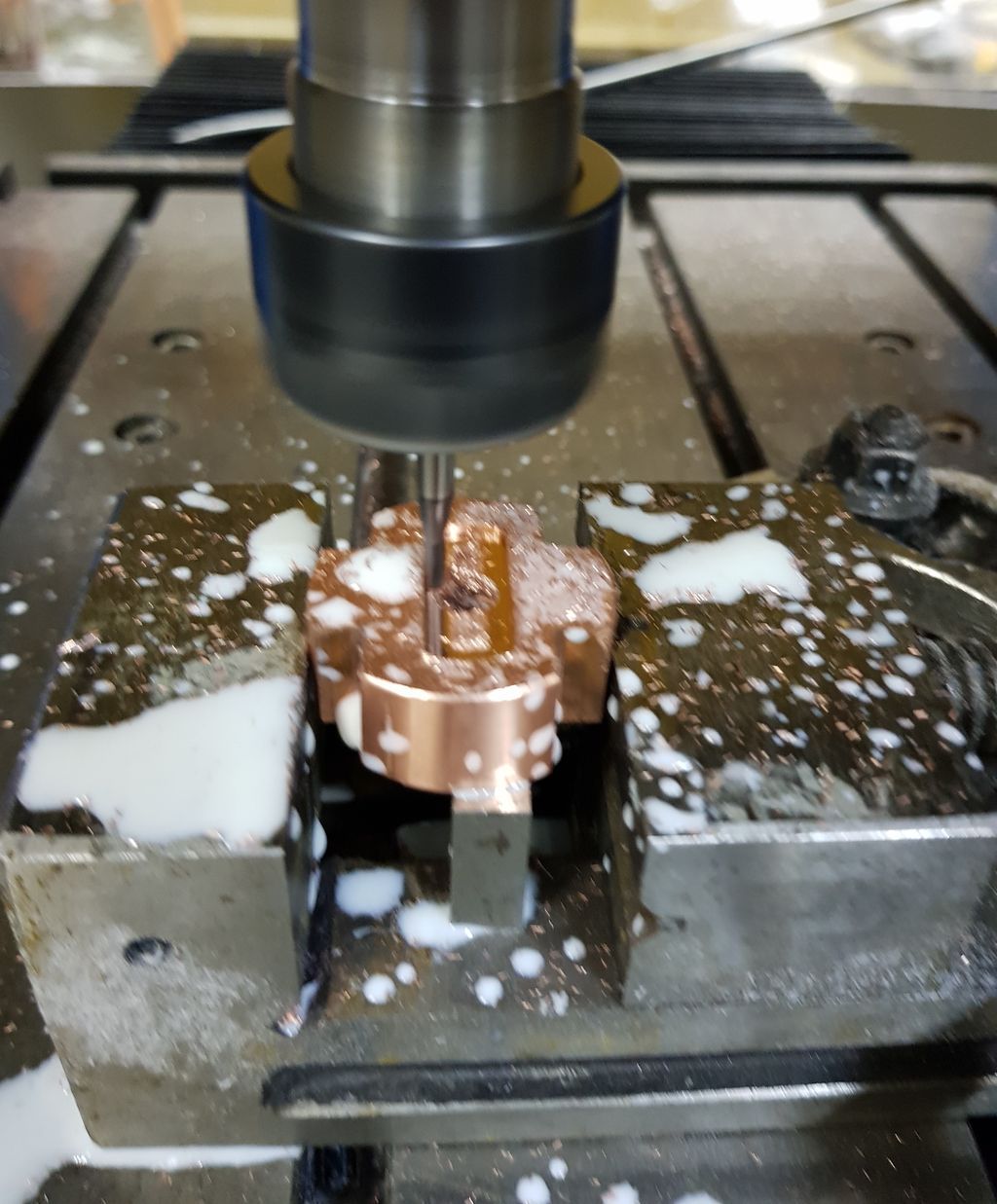

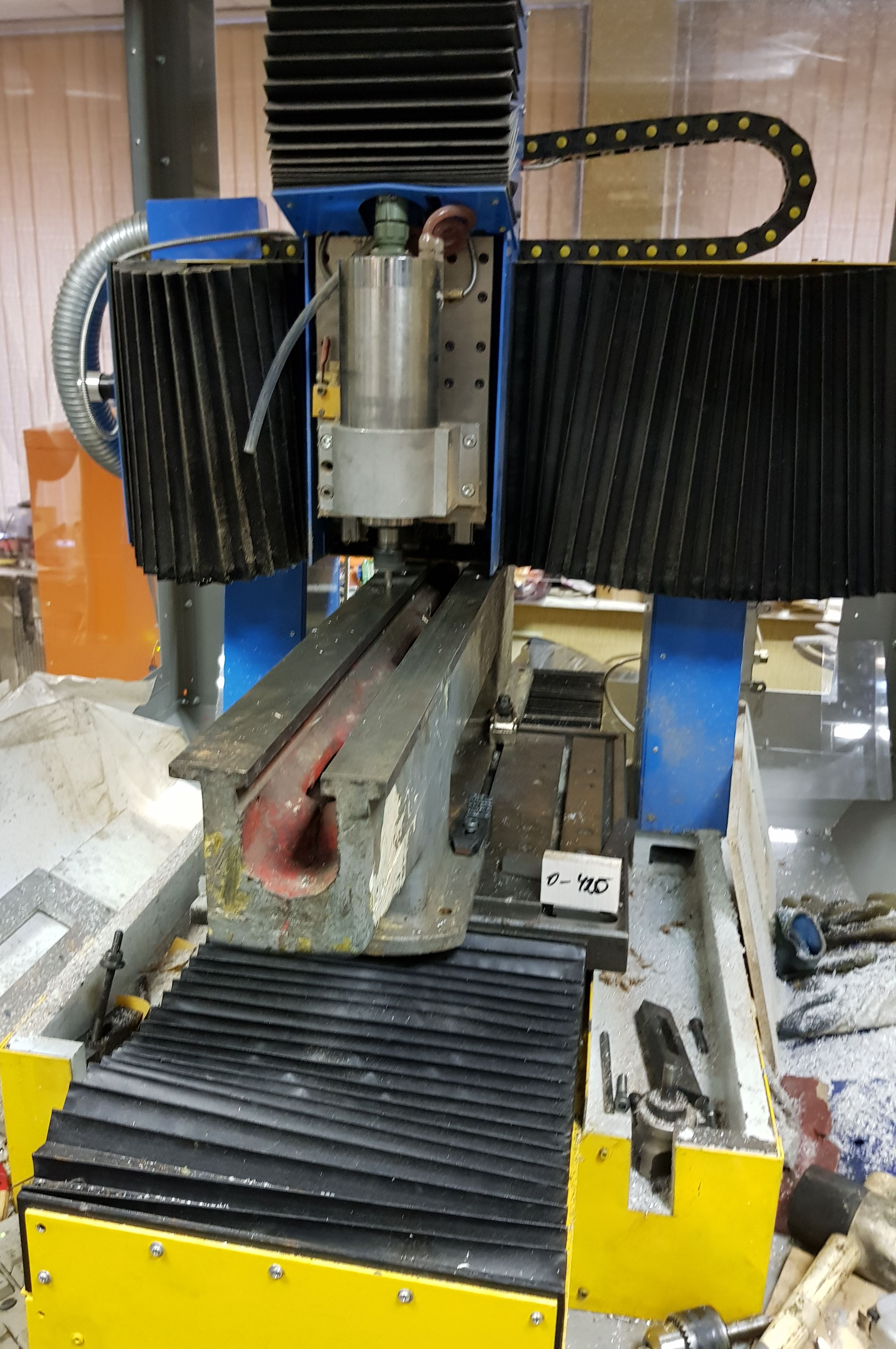

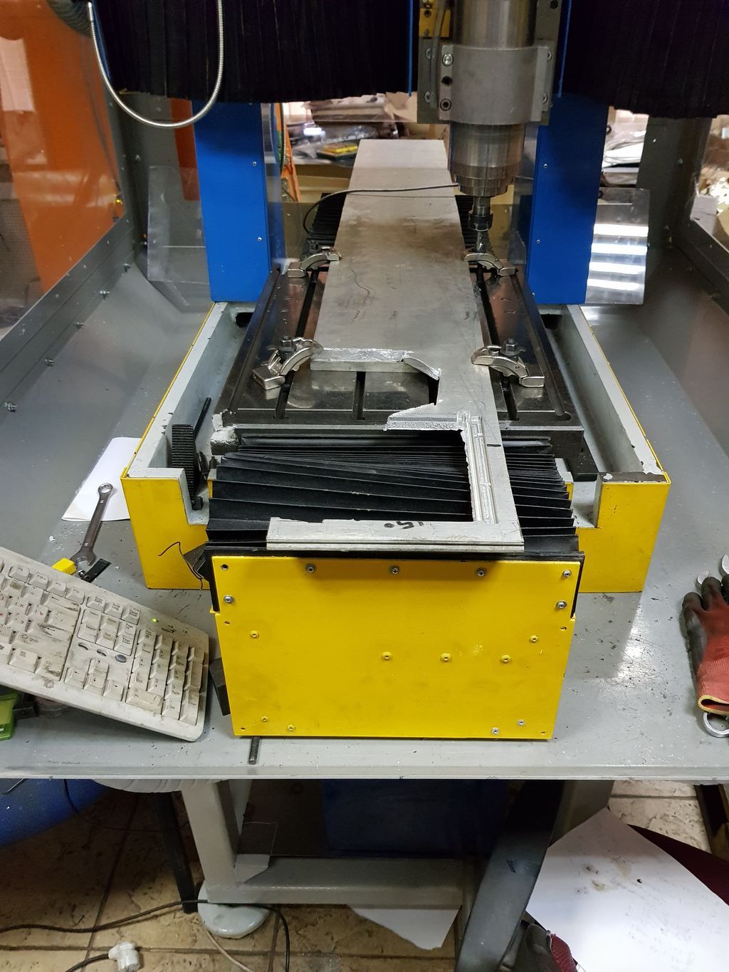

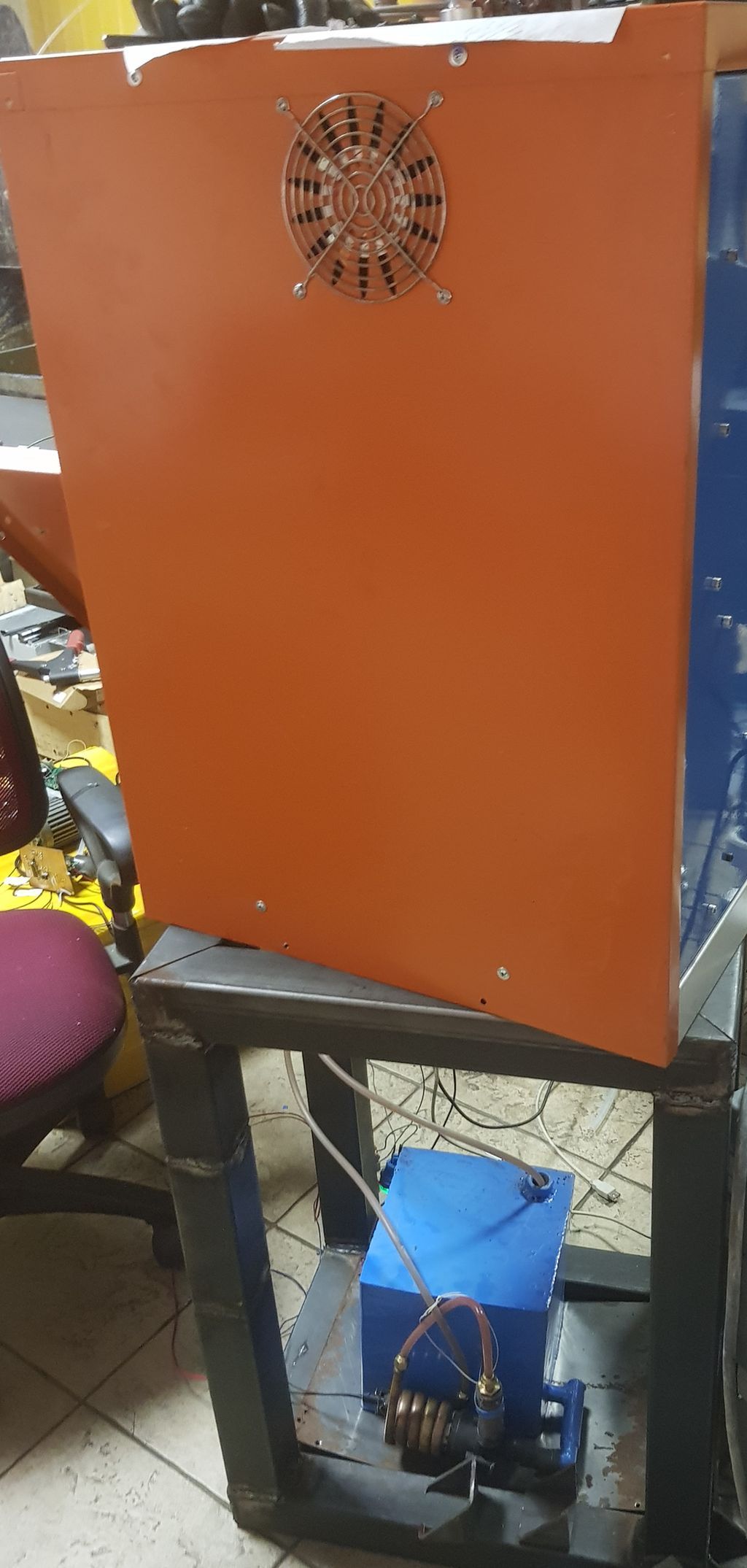

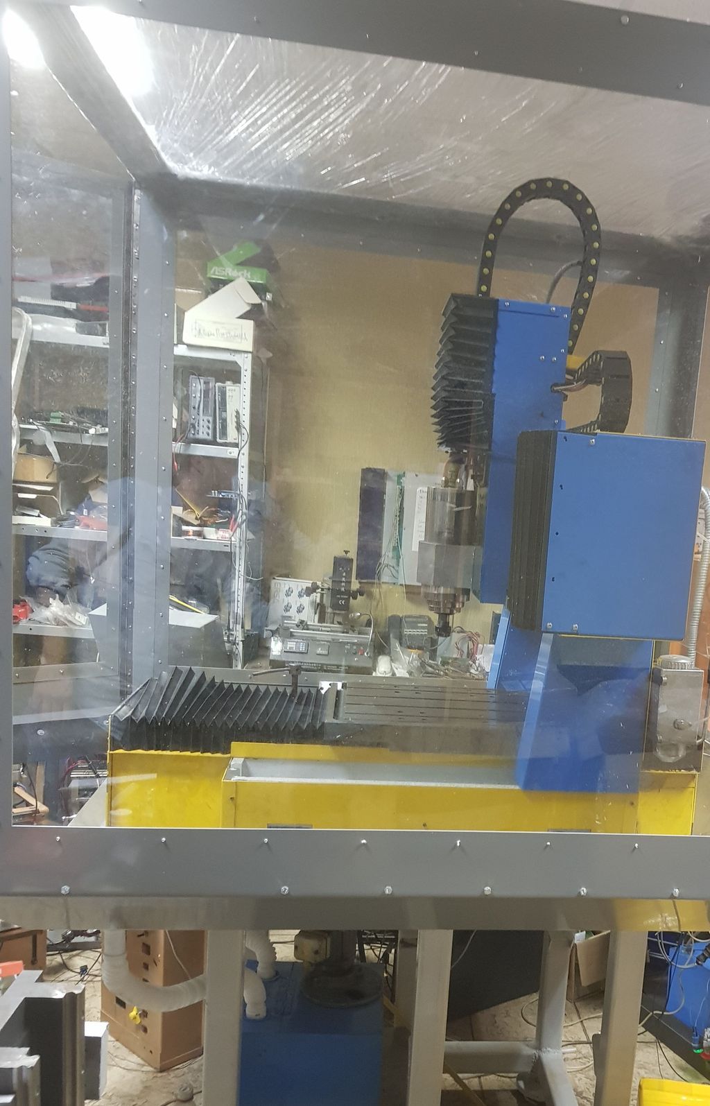

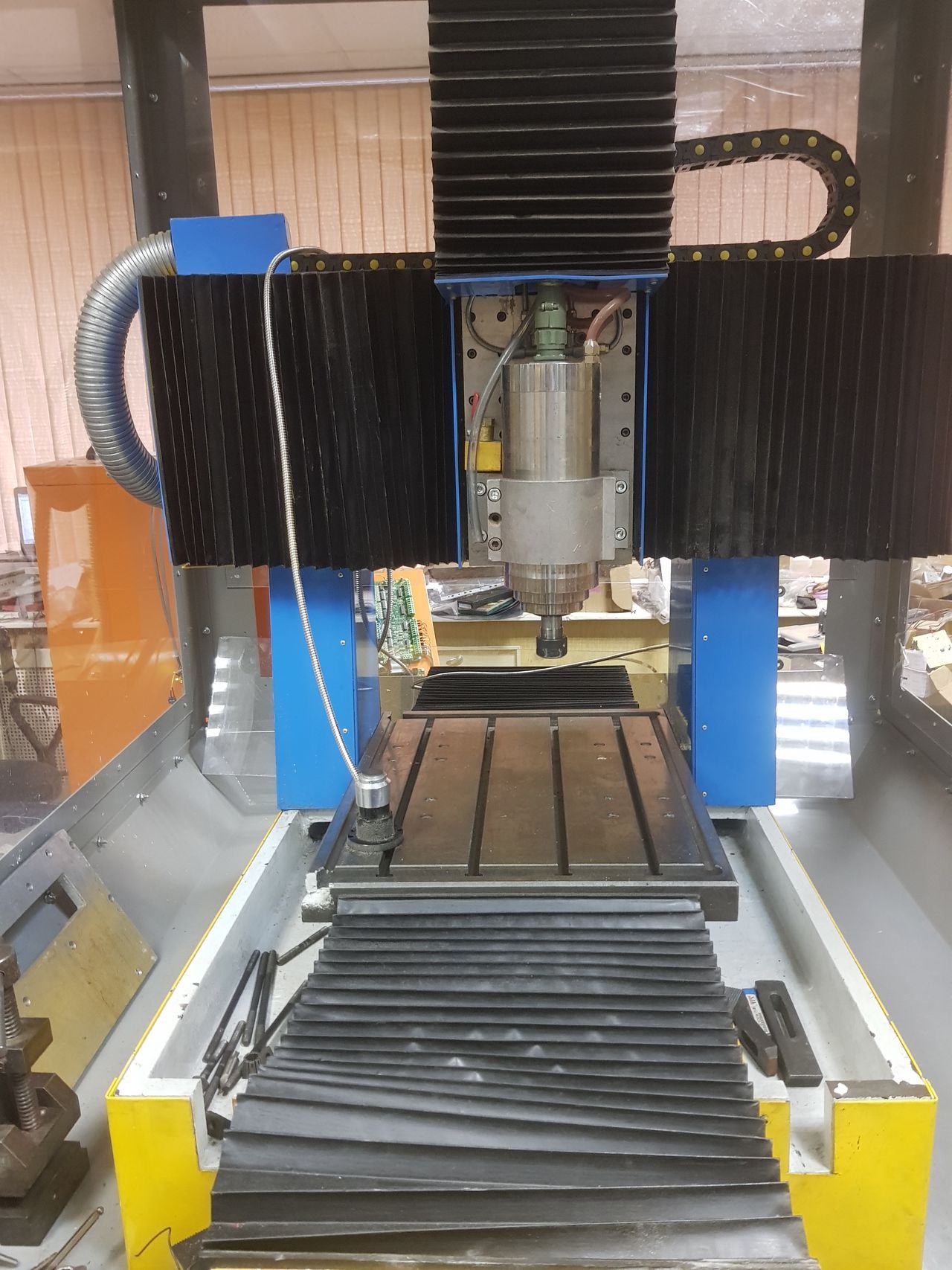

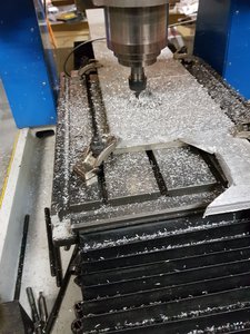

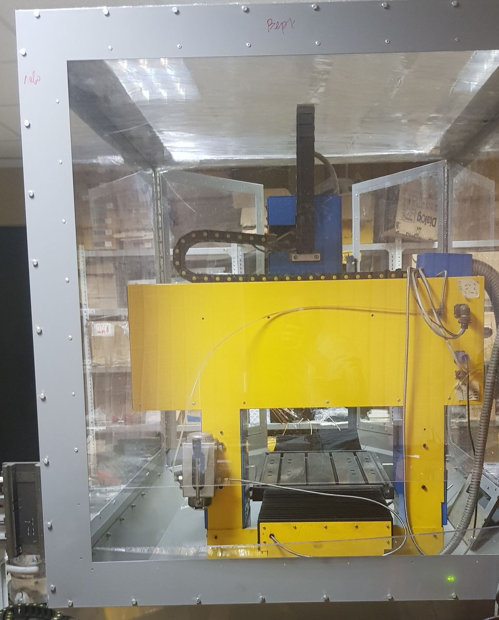

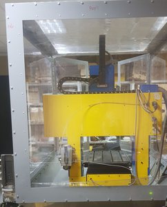

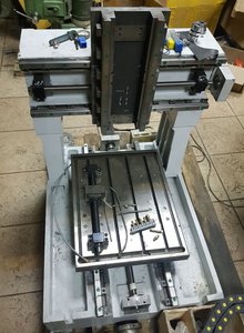

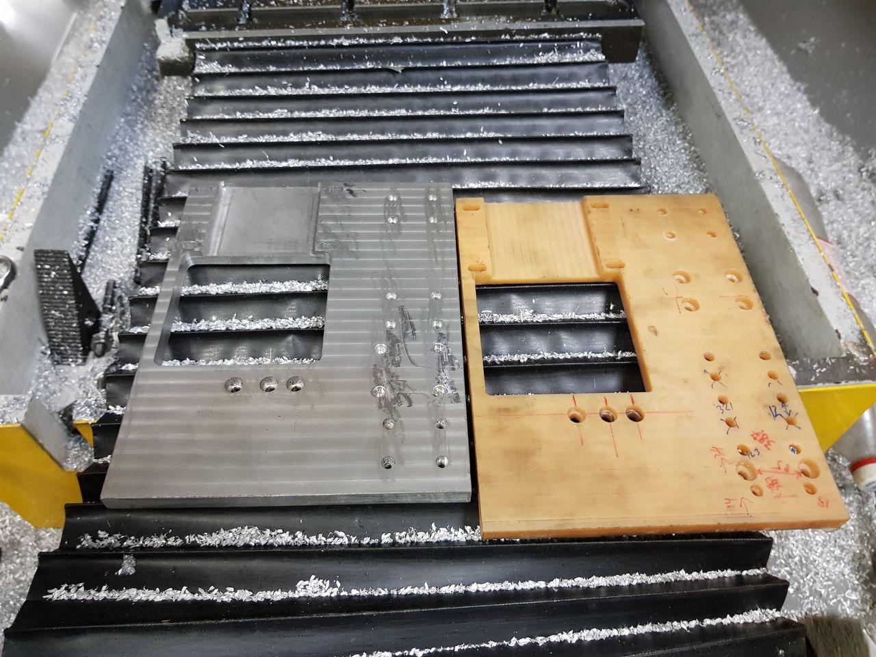

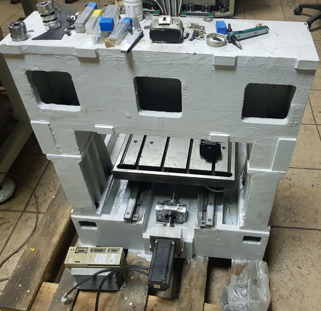

Gesserk писал(а):Рассмотрим варианты приобретения фрезерного ЧПУ станка.
Обрабатывать планируется дюраль, пластик и возможно сталь.
Предпочтения:
1. Рабочее поле 300х500 или чуть больше, Z-150...200
2. Подвижный стол (с Т-пазами для крепления)
3. Трансмиссия на сервоприводах
4. Направляющие рельсы 20...25мм
5. Система централизованной смазки
6. СОЖ
Бюджет 350...400 т.р.
Оплата только безнал с НДС.
Ответ по существу.

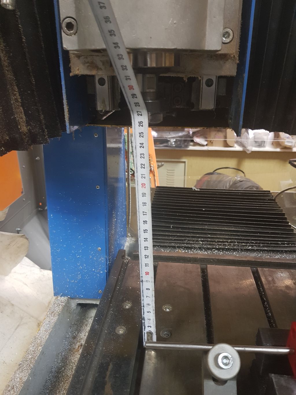

описание станка.
Рабочее поле "максимальное" 460х360мм
Высота 'проходное под шпинделем' максимальное 260мм
Вес станка около 600кг
Обрабатывает все виды режущегося материала до стали ст45
Лично мы обрабатывали дерево, фанеру, бабит, стеклотексталит, все виды капролона и фторопласта что нам были доступны, чугун (режет как масло) , сплавы алюминия от мягких до твердых, медь, бронзу, сталь.
В патрон влезает фреза до 13мм
Сталь обрабатывали корпусной фрезой 60мм с 4мя пластинками 1604
Нижний стол с Т пазами, 10мм
Все детали станка выполнены из литого чугуна сч20, все детали сначала были отожжены и потом обработаны на фрезере.
Дата отливки 2013 год, так как в 13 году было не до сборки станков весь чугун лежал на заднем дворе офиса в куче песка. Куча пожарная.
Отлеживался до 2017 года. Всего было отлито 2 одинаковых комплекта деталей.
Станок состоит из 7 деталей, станина, стол, 2 опры, поперечина оси Х, основание оси Z и плиты оси Z , все литой чугун.

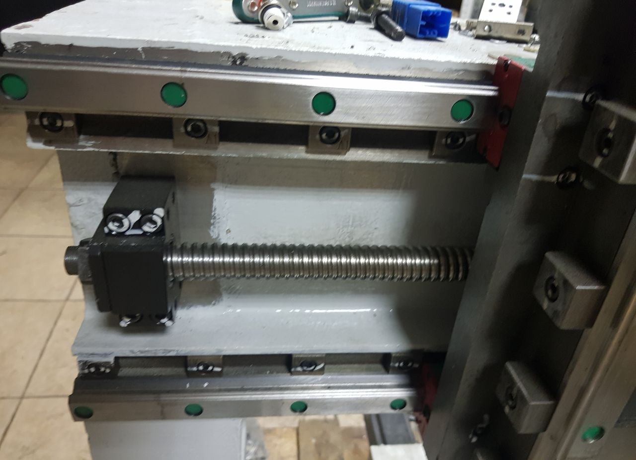

В 2017 году детали были извлечены из консервы и отвезены на завод и прошлифованы на большом плоскошлифе, есть где то фотка, поищу.
Конструкция станка стандартная, портального типа, но все детали выполнены с рекомендациями из хивиновских каталогов.
Везде отфрезерованы упоры под рельсы + поджимные собачки в упор.
Единственная алюминиевая деталь в станке, это держатель рукава с проводами.

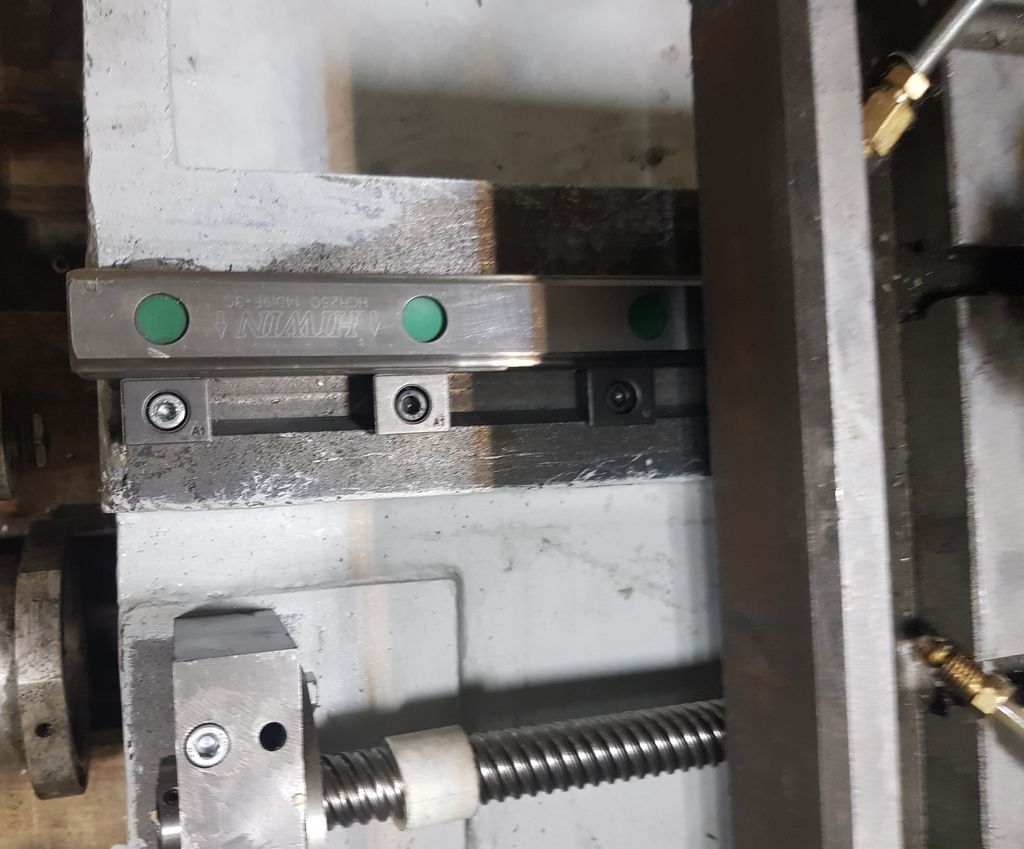

Теперь о комплектации.
Нижние рельсы Hiwin 25
Все остальные оси Z и X на 20х рельсах
Каретки стола усиленные 25е
Винт Y TBI оригинал 2005, с одной гайкой.
Винты Z и X Kuroda 2005, одинарная гайка , японские, оригинал
Все винты заказывались и везлись с Тайваня, там же обрабатывали концы.
Опоры винтов самые обычные BK20 Китай (вроде на каких то меняли подшипники на SKF)

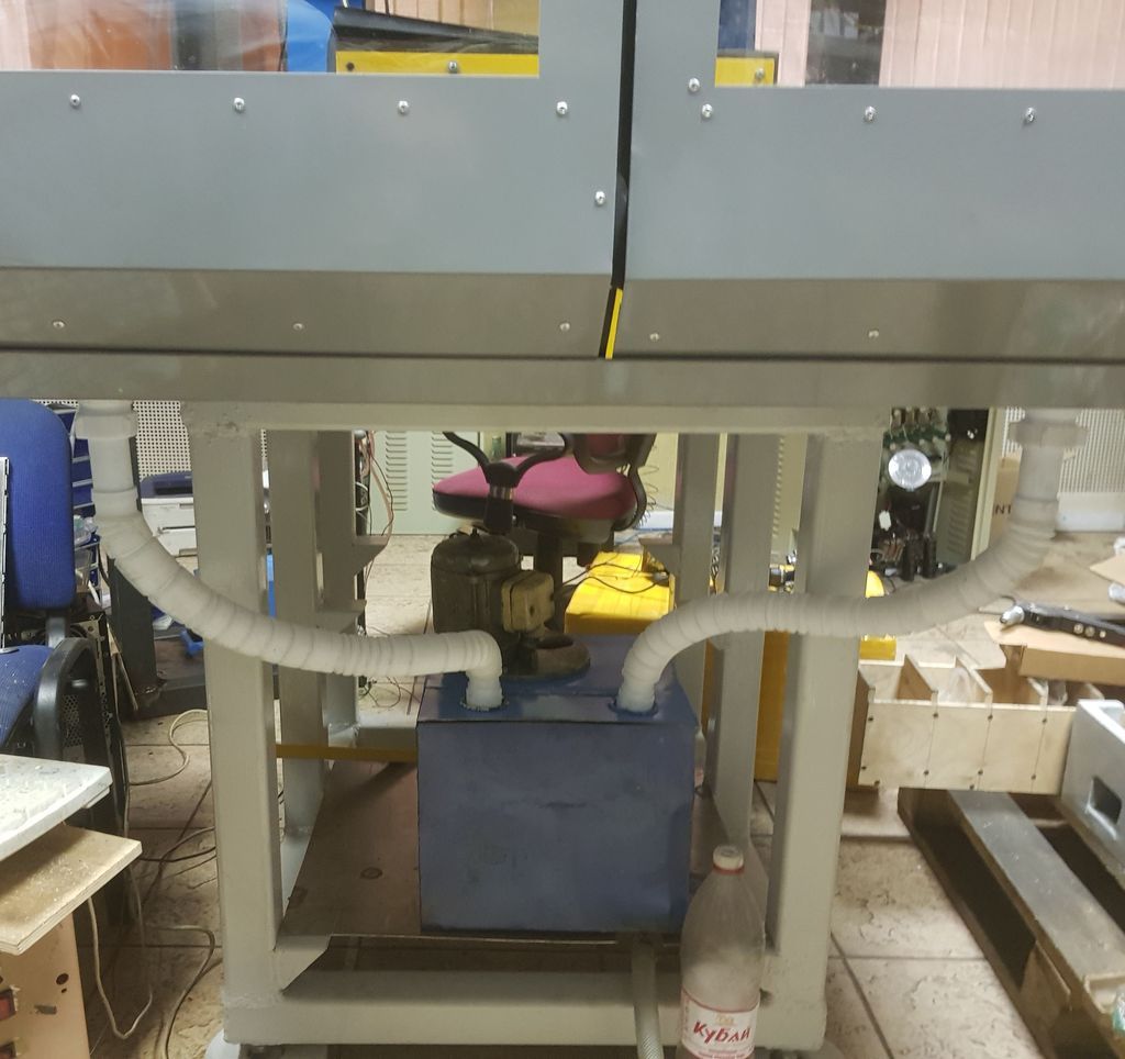

Система смазки ручная, с подводом к каждой смазываемой детали, то-есть ко всем гайкам, ко всем кареткам. 15 точек смазки.
Кожух станка - сталь 2мм. Все подвижные части закрыты защитой.
Бак сож 10л, насос МП22, от токарного 220в, 2 слива.

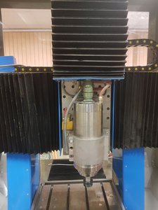

Бак охлаждайки, 5л, насос магнитный BOSH, 24в, залит антифриз.

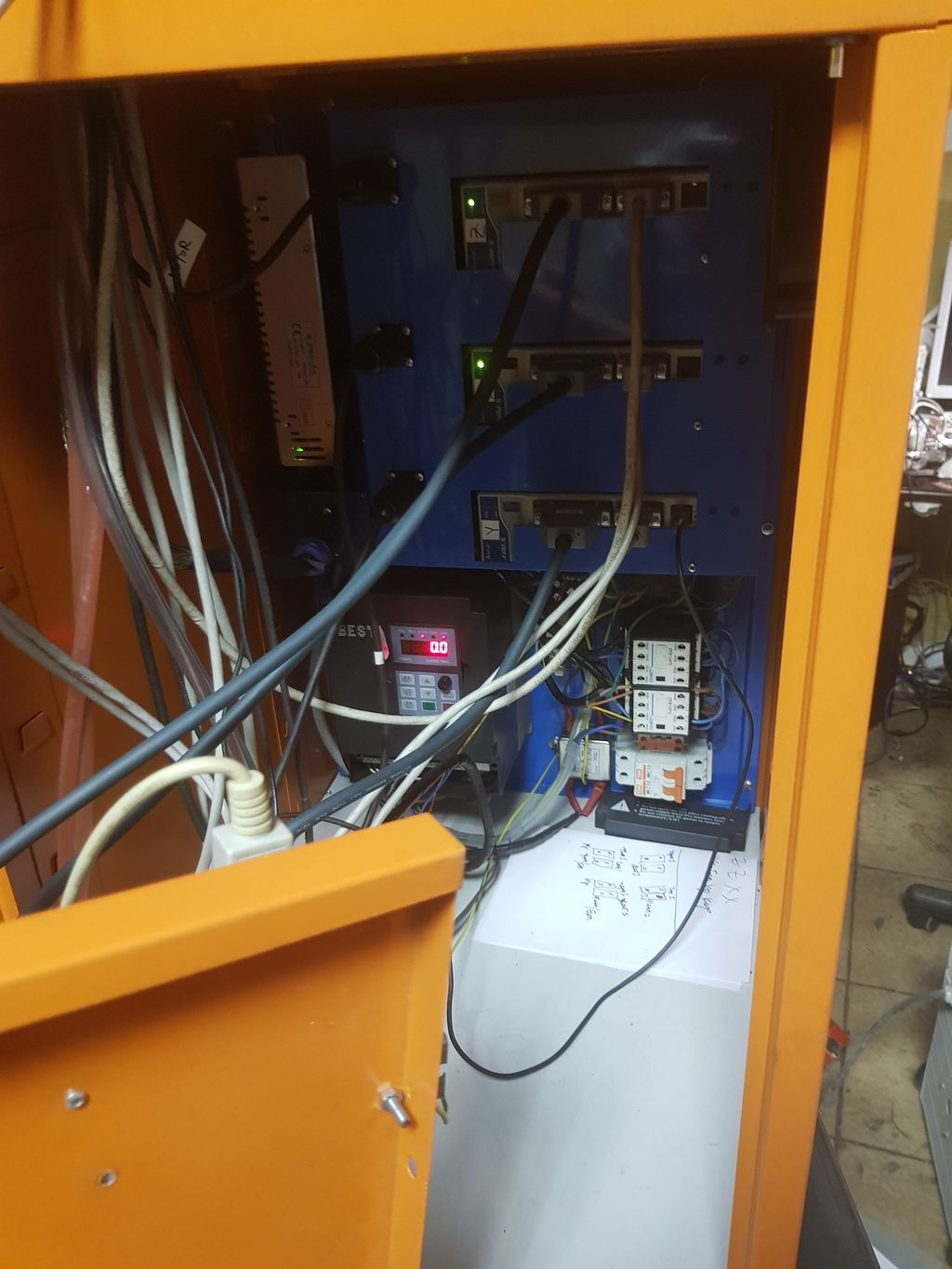

Электрика
Шпиндель 3KW какой то приличный, китай. Наработка около года. ER20
Система управления K-Flop+ K-Connect
Сервы Delta SGDA
Моторы Delta 400w энкодеры вроде 2500 линий
Механические концевики + оптические концевики со всех сторон, на все оси. Нет только нижнего на оси Z
Релюшки включающие помпу сож и воду в наличии
Частотник хилый 2.2 kw, самый простой китаец. 220в
Кабинет
Листы сталь 2мм, порошковая окраска.
Стекла - оргстекло 3мм, на дверцах какой то хитрый плексиглаз
Корыто 1.5м х 1.5м , влезает только в газель.
Размеры самого кабинета примерно 1.3м х 1.5м, высота 1.4м
Тумба из профиля 60х60х5
Опоры обычные от токарника
Тумба под электрошкаф и охлаждайку из профиля 60х60х3, в настоящий момент доварены уши под установку бака ож и покрашен грунтовкой.
Чего нет.

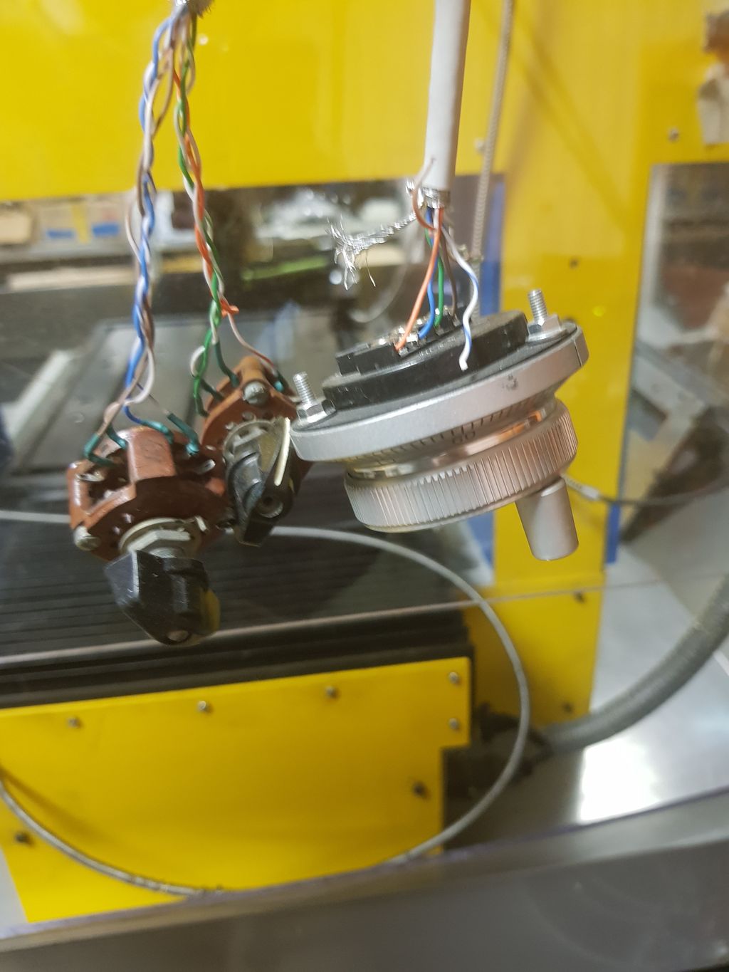

Пульта управления, то-есть он есть в виде энкодера и переключателей режимов, но без корпуса, праздники закончатся поеду куплю.
Надо заменить частотник хотя бы на 4-5kw, у нас в офисе нет 380в, только 220, поэтому все оборудование на 220в
Датчик длины инструментв есть, но не подключен, небыло времени.
Сож не запускали, поливаем из бутылочки пока. Так как станок стоит прямо по центру офиса где работают люди, решили их не травить.
Стол со временем слегка покоцался, возможно стоит его пройтись 'балеринкой'.
Крепление шпинделя я бы заменил, одна резьба вытянулась, да и от рождения он был кривоват. Вроде у нас есть запасное крепление.
Еще я бы слегка укоротил станочную тумбу, вырезал бы из середины сантиметров 10, высоковато получилось.

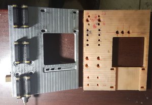

Если есть желание можно приехать, все потрогать, поточить. Так же можем сделать пробную деталь если есть интерес.
Цена , так чтобы получилось 400т налом, ну и все остальные налоги которые вы хотите заплатить.
Безнал так же примем, можно по договору поставки.
Под ваши нужды можем что-то удалить, или что-то добавить. К кфлопу что то дописать или донастроить.
1.jpg (3617 просмотров) <a class='original' href='./download/file.php?id=174639&mode=view' target=_blank>Загрузить оригинал (321.5 КБ)</a>
2.jpg (3617 просмотров) <a class='original' href='./download/file.php?id=174640&mode=view' target=_blank>Загрузить оригинал (160.48 КБ)</a>
3.jpg (3617 просмотров) <a class='original' href='./download/file.php?id=174641&mode=view' target=_blank>Загрузить оригинал (181.6 КБ)</a>
4.jpg (3617 просмотров) <a class='original' href='./download/file.php?id=174642&mode=view' target=_blank>Загрузить оригинал (225.88 КБ)</a>
5.jpg (3617 просмотров) <a class='original' href='./download/file.php?id=174643&mode=view' target=_blank>Загрузить оригинал (224.61 КБ)</a>
6.jpg (3617 просмотров) <a class='original' href='./download/file.php?id=174644&mode=view' target=_blank>Загрузить оригинал (191.23 КБ)</a>
8.jpg (3617 просмотров) <a class='original' href='./download/file.php?id=174645&mode=view' target=_blank>Загрузить оригинал (146.26 КБ)</a>
11.jpg (3617 просмотров) <a class='original' href='./download/file.php?id=174646&mode=view' target=_blank>Загрузить оригинал (125.6 КБ)</a>
14.jpg (3617 просмотров) <a class='original' href='./download/file.php?id=174647&mode=view' target=_blank>Загрузить оригинал (210.77 КБ)</a>
15.jpg (3617 просмотров) <a class='original' href='./download/file.php?id=174648&mode=view' target=_blank>Загрузить оригинал (160.66 КБ)</a>

Добавлю про проходные размеры.
Можно резать из хлыста, конкретно на фото 2х метровый хлыст д16б
На другом фото станина тв4, сверлим отверстия под рельсы.
16.jpg (3611 просмотров) <a class='original' href='./download/file.php?id=174649&mode=view' target=_blank>Загрузить оригинал (226.52 КБ)</a>
17.jpg (3611 просмотров) <a class='original' href='./download/file.php?id=174650&mode=view' target=_blank>Загрузить оригинал (163.46 КБ)</a>
18.jpg (3611 просмотров) <a class='original' href='./download/file.php?id=174651&mode=view' target=_blank>Загрузить оригинал (459.97 КБ)</a>

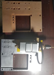

Готовые детали из этого хлыста.
19.jpg (3611 просмотров) <a class='original' href='./download/file.php?id=174653&mode=view' target=_blank>Загрузить оригинал (260.54 КБ)</a>
20.jpg (3611 просмотров) <a class='original' href='./download/file.php?id=174654&mode=view' target=_blank>Загрузить оригинал (204.78 КБ)</a>
21.jpg (3611 просмотров) <a class='original' href='./download/file.php?id=174655&mode=view' target=_blank>Загрузить оригинал (143.65 КБ)</a>
Медь, держатель граф. электрода для эрозионки
22.jpg (3611 просмотров) <a class='original' href='./download/file.php?id=174656&mode=view' target=_blank>Загрузить оригинал (184.2 КБ)</a>
23.jpg (3611 просмотров) <a class='original' href='./download/file.php?id=174657&mode=view' target=_blank>Загрузить оригинал (118.31 КБ)</a>
Станина тв4, пришлось шпиндель до упора задвинуть, но получилось.
20190914_182047.jpg (3611 просмотров) <a class='original' href='./download/file.php?id=174658&mode=view' target=_blank>Загрузить оригинал (1.19 МБ)</a>
20190926_153251.jpg (3611 просмотров) <a class='original' href='./download/file.php?id=174661&mode=view' target=_blank>Загрузить оригинал (212.37 КБ)</a>
Пульт управления выглядит пока так, но в ближайшее время будет окорпусирован
20190927_161949.jpg (3611 просмотров) <a class='original' href='./download/file.php?id=174662&mode=view' target=_blank>Загрузить оригинал (143.17 КБ)</a>

Сюда же добавлю лот номер 2
Кости.
Вес думаю около 550кг
Станок полный близнец как в моем первом посте.
Вся механика полностью собрана и отюстирована.
Рельсs Hiwin
Нижний винт kuroda
Верхние винты TBI
Покрашен какой то очень хорошей специально для станков эмалью, тикурила, дорогущая была шо п... Но не облупляется если по маслу сверху не красить.
Нет только передней плиты оси Z, заказали ее под другой шпиндель, но заказ так и не сделали, а мы забили.
Так и стоит пару лет. Можем дособрать и укомплектовать сервами.
Но я бы поставил сервы 750ватт и шпиндель 5kw, прочности у механики хватит, и грыз бы не спеша сталь.
Но придется городить противовес для оси Z чтобы не падала.
Цена 200т + ваши налоги
