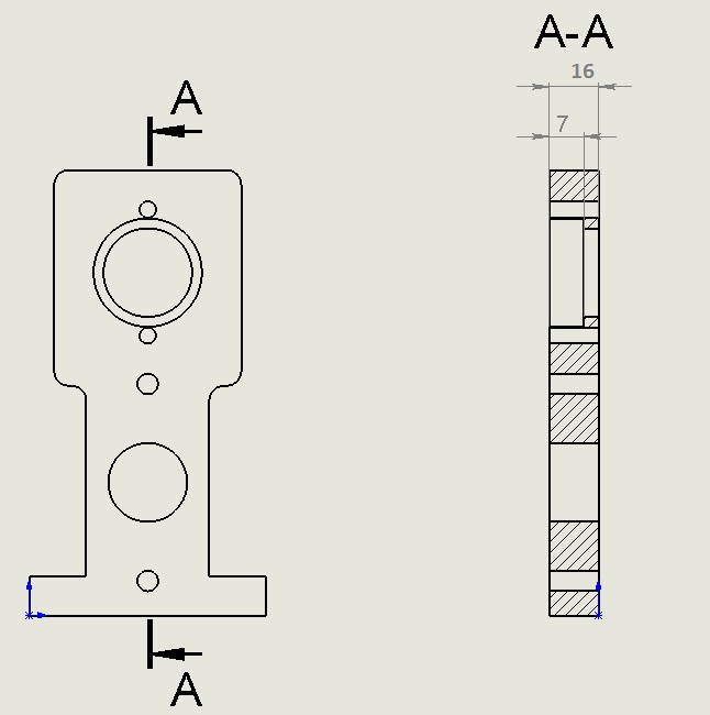

Добрый день,
Нужна помощь по нарезке двух одинаковых деталей на чпу. У меня есть станок но он по дереву...
Материал ваш, дюраль Д16,толщина заготовки 16 мм, размеры заготовки 48х91 мм.
Соответственно с моей стороны оплата материала и работ.
эскиз детали:
1.jpg (4359 просмотров) <a class='original' href='./download/file.php?id=60671&mode=view' target=_blank>Загрузить оригинал (32.57 КБ)</a>

Скажи откуда будешь, вдруг рядом кто со станочком есть :) , да и чертежик с допусками не помешает.

хотелось бы найти в Москве, но не принципиально. Допуск, если я его правильно понимаю, 0.1 мм
файл в формате dxf во вложении.

Это не чертеж, нужен как минимум еще один вид. Отверстия наверно посадочные? если да допуск в 0.1 мм не прокатит, не поленитесь образмерьте, тогда гадать не потребуется.

Mihaill писал(а):Это не чертеж, нужен как минимум еще один вид. Отверстия наверно посадочные? если да допуск в 0.1 мм не прокатит, не поленитесь образмерьте, тогда гадать не потребуется.
Большие отверстия посадочные, меленькие нет. Сложно "образмерить"
могу предложить файл из солида
1.zip
(226.81 КБ) 369 скачиваний

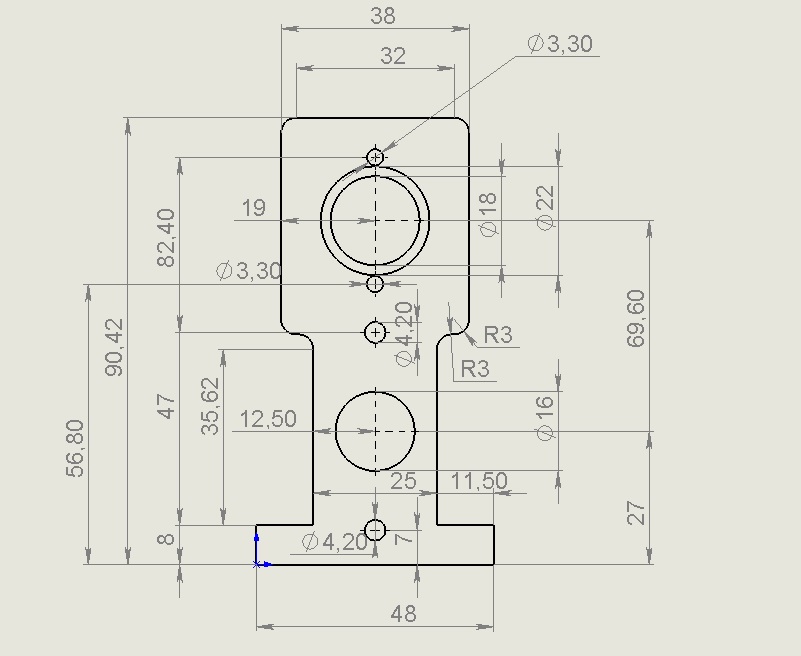

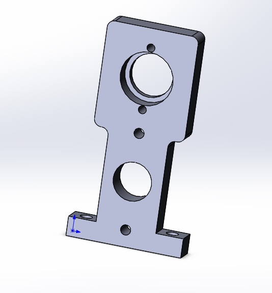

Евгений+++ писал(а):Кидайте 3Дэ или еще как минимум 1 вид и размеры, иначе не найдете помощи.
Вы имеете ввиду что нужно что-то типа такого:
1.jpg (4180 просмотров) <a class='original' href='./download/file.php?id=60763&mode=view' target=_blank>Загрузить оригинал (64.17 КБ)</a>
2.jpg (4180 просмотров) <a class='original' href='./download/file.php?id=60764&mode=view' target=_blank>Загрузить оригинал (38.47 КБ)</a>
