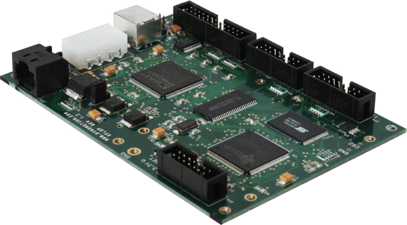

И KFlop продам.
KFLOP_perspective3_800.jpg (4652 просмотра) <a class='original' href='./download/file.php?id=56501&sid=af1ce43874648dee4ef7ccc5b4b5f08b&mode=view' target=_blank>Загрузить оригинал (212.16 КБ)</a>
Б/у, но рабочий.
За $200 по курсу продажи долларов сбербанком.
На данный момент это 14250 руб. http://data.sberbank.ru/moscow/ru/quote ... ?base=beta
Оплата на сберкарту. Отправлю почтой.

кфлоп беру.
Re: Продам сервокомплекты yaskawa 100 Вт и контроллер KFlop
tooshka писал(а):Чего это ты с Кфлопом расстался? Что то на примете новое появилось?
Нет, пока ничего.
Я его берег для пятиосевого станка на аналоговых сервах.
От идеи пятиосевого давно отказался, т.к. решил. что трехосевой для моих задач будет лучше.
А вместо килофлопа поставлю NCStudio со СтепМастером.
