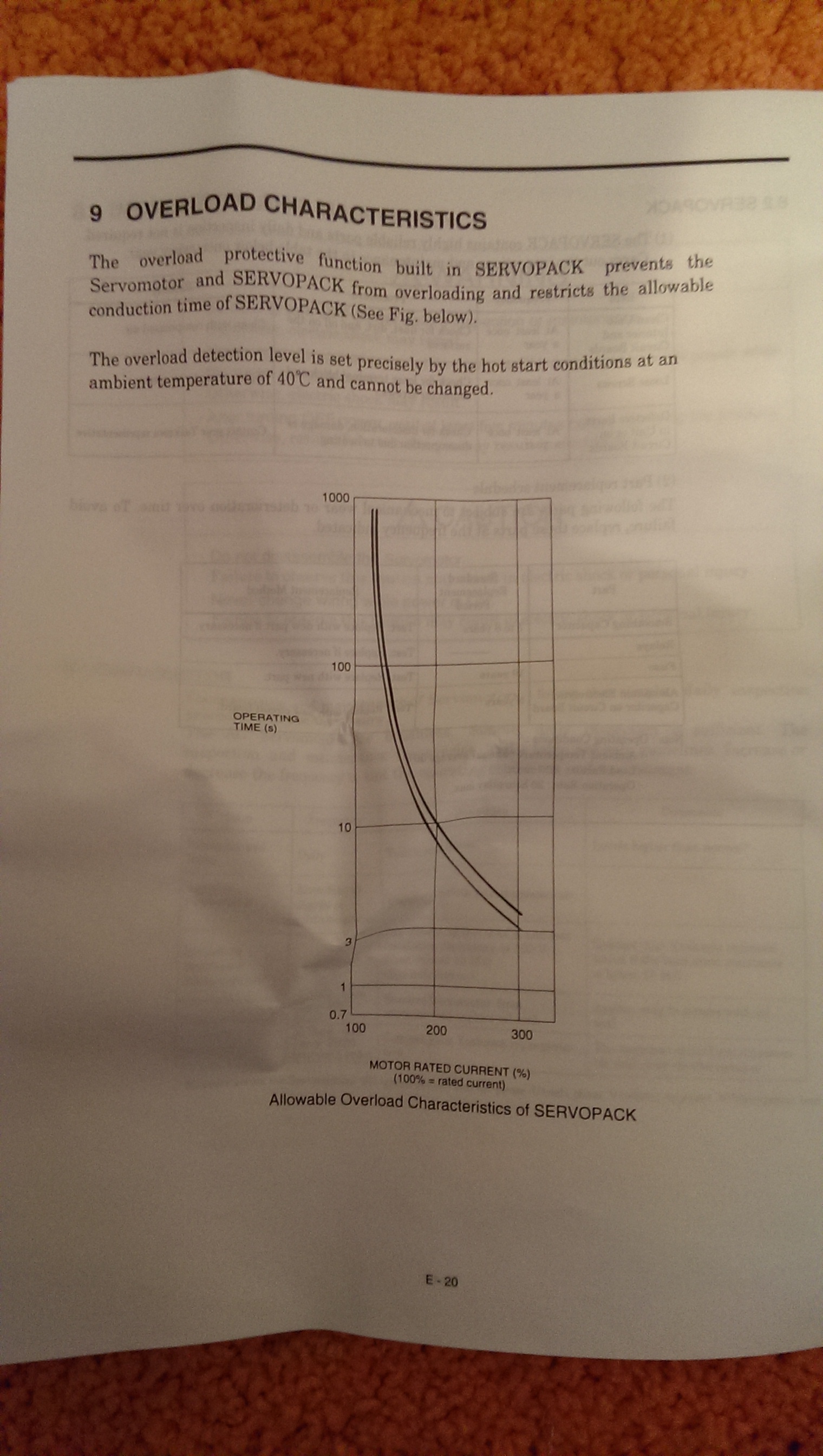

- 1 шт. Sanyo Denky 200 Вт, с тормозом. Продавец уверял, что мотор совместим с данными сервопаками (я не проверял).
aftaev говорит, что, вероятно, - не совместим из за разного количества импульсов энкодера. Т.е. нужно разбираться.
Сервопак ограничивает время работы с перегрузкой, см. график.

michael-yurov писал(а):- 1 шт. Sanyo Denky 200 Вт, с тормозом. Совместим с данными сервопаками, но сервопак ограничивает время работы с перегрузкой, см. график.
Ты пробовал Деньку к Яскаве прикручивать? Работает?

aftaev писал(а):Ты пробовал Деньку к Яскаве прикручивать? Работает?
Нет, но продавец уверял, что должно работать.
Читал документацию, разбирался. Вроде бы понятно было, какой провод куда, да и штекеры по номерации и цветам проводов совпадали с каким то мотором из яскавовской документации.
Сейчас уже не помню.

На счет 200-ваттного мотора.
Как я понял у него энкодер на 2000 линий (8000 позиций),
а у яскавовских 100-ваттных на 2048 линий или позиций
Re: Продам сервокомплекты yaskawa 100 Вт и контроллер KFlop
michael-yurov писал(а):Как я понял у него энкодер на 2000 линий (8000 позиций),
И в настройках вроде не сменить.
А можешь проверить?
У меня кабеля нет. и 220 не хочу в торопях подавать на усилитель.
michael-yurov писал(а):А можешь проверить?
Неа, потому у тебя и спросил :)
У меня проги нет. Кабеля нет. И 220 боюсь подключать.
Видимо, с этим мотором буду потом экспериментировать через месяц.

C радостью соглашусь, но есть проблема с пятым 200-ваттным мотором. Я сильно сомневаюсь, что он совместим с этим 100 -ваттным усилителем.
У 200-ваттного - 2000 линий (8000 позиций) у энкодера, а яскавовских, которые точно совместимы - 2048.
Заработает с этим 200-ваттным мотором или нет - не знаю. Продаю, как есть.
Могу скинуть еще тысячи две, и отдать все, но без возврата. Если эта 200 ваттная не заработает - придется искать к ней усилитель.

michael-yurov писал(а):Я сильно сомневаюсь, что он совместим с этим 100 -ваттным усилителем.
должен заработать.
michael-yurov писал(а):а яскавовских, которые точно совместимы - 2048.
число импульсов настраивается.
Продавец обещал, что заработает.
aftaev сказал, что велика вероятность обратного.
Я не пробовал.
Попробовать - могу, но если у меня заработает немного приподниму цену на все это дело.

Меня также продавец заверял про работу мотора Sanyo Denky с Yaskawa. Ответственно заявляю - не работает и не должен. Энкодеры не совместимы, таблицы констант под данный мотор в сервоприводе нет, с чего ему работать то?
