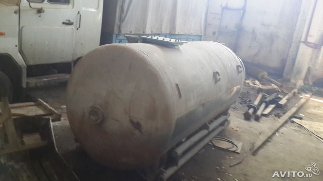

netcyberg писал(а):Предположительно сборка будет из куска трубы диаметром 1200-1500мм длинной 1500мм путем запайки торцов и установки на одном из них гермо-люка, либо уже из готовой цистерны схожего диаметра.
Такие сосуды не паяются, а варятся и не первым попавшимся сварщиком. Мало того торцы должны иметь сферу, иначе порвет.
netcyberg писал(а):Задача – камера должна выдерживать внутреннее давление до 8 бар при температуре 100 градусов.
Почитайте нормы котлонадзора, мож пыл утихнет.

Не надо поучений и сгущать краски, не космический корабль собрались делать. Значит за базу возьмется готова цистерна. И не за 30т.дол, а в 10 раз дешевле.
Глаза боятся, а руки делают - если они из нужного места растут.
780269419.jpg (3779 просмотров) <a class='original' href='./download/file.php?id=28009&mode=view' target=_blank>Загрузить оригинал (26.19 КБ)</a>

С автоклавами с 1997 года работаю. Видел что наделал сосуд у которого крышку сорвало при 2атм 600л. Космический или нет корабль - физика одна и таже. А если поймает надзорные органы, вот они тебя быстро научат.
netcyberg писал(а):Глаза боятся, а руки делают - если они из нужного места растут.
8бар сжатого воздуха это не шутки. Твоя бочка это бомба.
netcyberg писал(а):И не за 30т.дол, а в 10 раз дешевле.
Ну да. В тех автоклавах стенка в разы толще твоей бочеки, крышка сделана из стали 10мм и тд.. Там одна крышка будет весить больше твоей бочки и крышка открывается гидравликой.

При диаметре 1500мм и 8бар на крышку будет давить все то 140 тонн
Боюсь спросить какой запас прочности закладывается для этого автоклава.
Какое давление выдержит цистерна что на фото?
