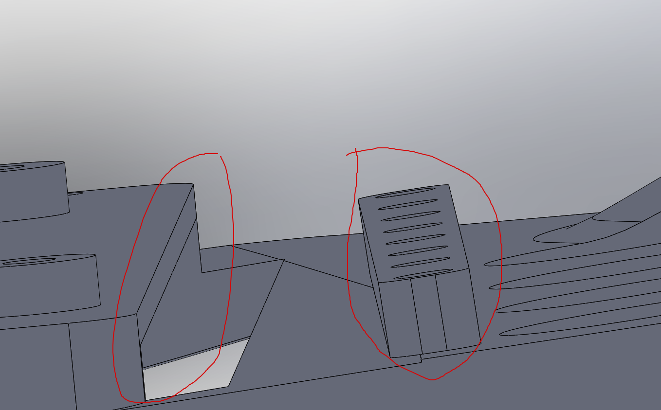

Re: Нужно изготовить деталь на CNC

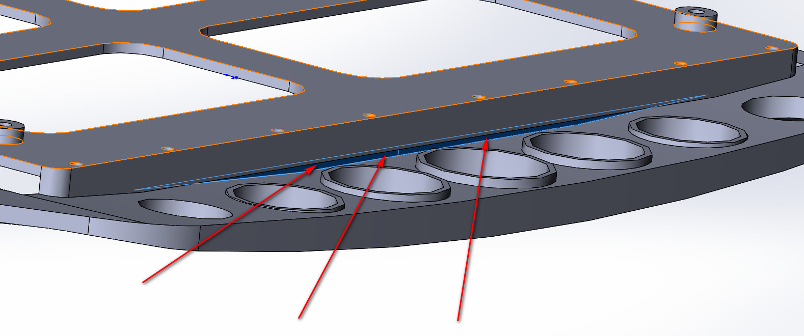

Очень хотелось бы видеть, как вы сделаете острые прямые внутренние углы методом фрезеровки, а так же как вы подлезете к острым углам "стаканов" с нижней стороны детали.ruslan_thai писал(а): - Не вижу ничего нереального. Сделаем дополнительные отверстия для крепления детали к столу и порядок.
Да и острый угол между криволинейной поверхностью и вертикальной стенкой тоже под вопросом.

Полагаю речь вот об этих участках?Umnik писал(а):Очень хотелось бы видеть, как вы сделаете острые прямые внутренние углы методом фрезеровки, а так же как вы подлезете к острым углам "стаканов" с нижней стороны детали.ruslan_thai писал(а): - Не вижу ничего нереального. Сделаем дополнительные отверстия для крепления детали к столу и порядок.
Ничего страшного, дам допускается некоторая неточность, это обратная сторона. Фреза пройдет по внешней кромке, угол будет 90 градусов, там это вполне допустимо.
На внешней, "видимой" стороне детали, таких углов нет.

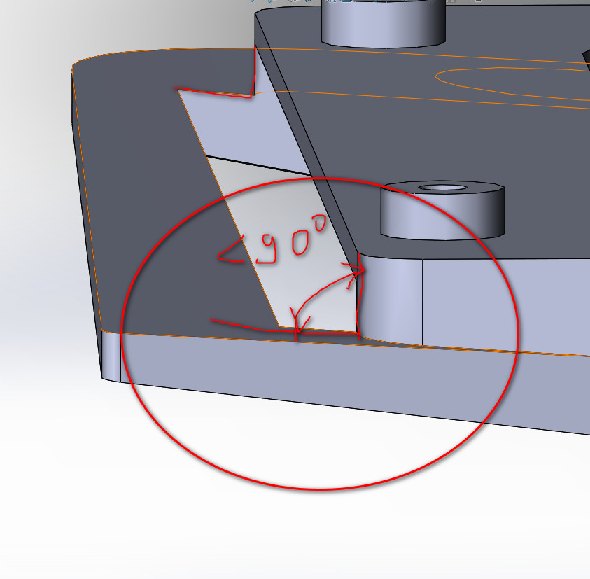

полагаю, что речь идет о практически всей детали)))ruslan_thai писал(а):Полагаю речь вот об этих участках?
ка вы делаете вот эти острые углы фрезеровкой? Вот к этому углу ничем не подобраться, т.к. внизу к нему примыкает криволинейная поверхность, которую надо шариком закатывать, соответственно останется некий радиус в углу.
Либо подчищать его концевой фрезой, но тогда будут зарезы на этой поверхности.
Скругления буртика в начале и в конце тоже не будут такими, как на модели. по той же самой причине не подобраться к углам вот этим: Кроме того, как вы делаете вот этот угол, очень хотелось бы видеть на 3х осях? Еще момент, стенки вот этой бобышки нифига не паралельны стенкам окошек)))
Так что для их фрезеровки надо наклонять деталь после переворота на 4 с копейками градуса... Ну и самый треш, это вот эта пещера

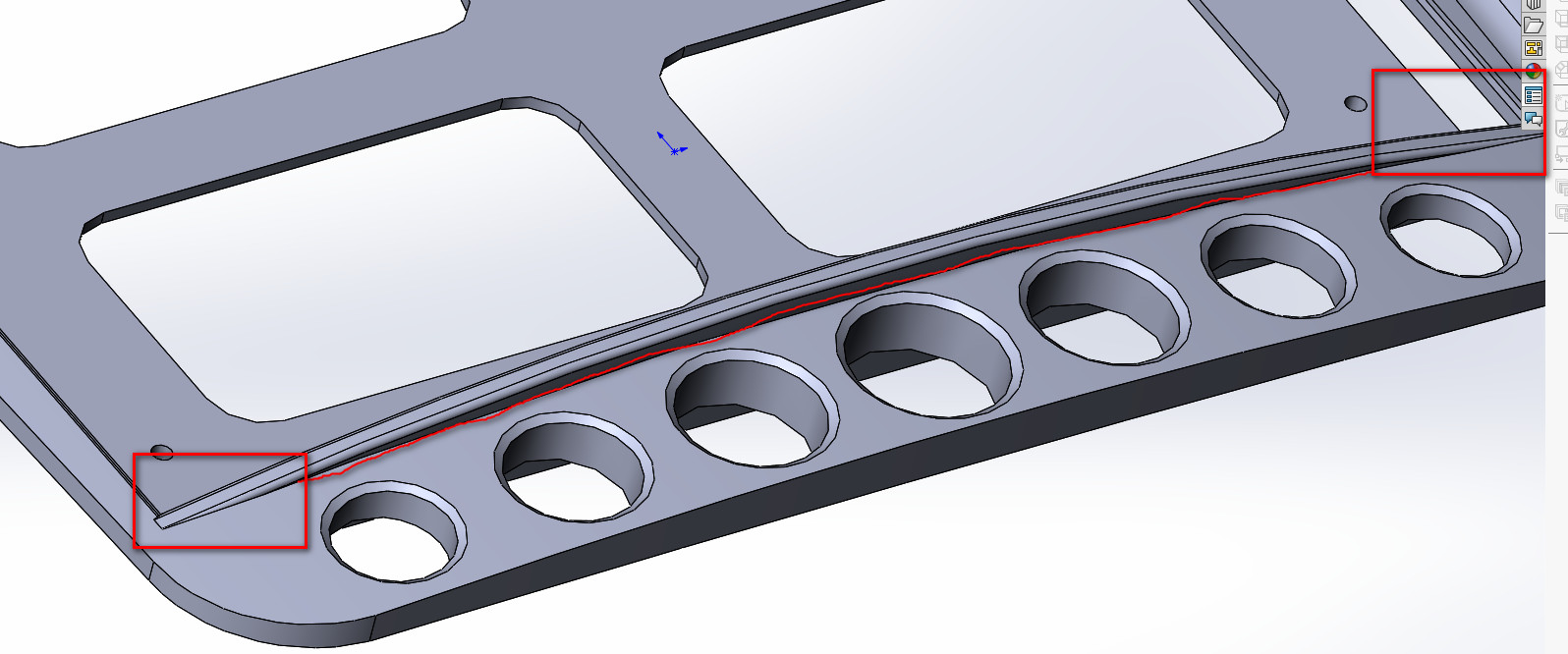

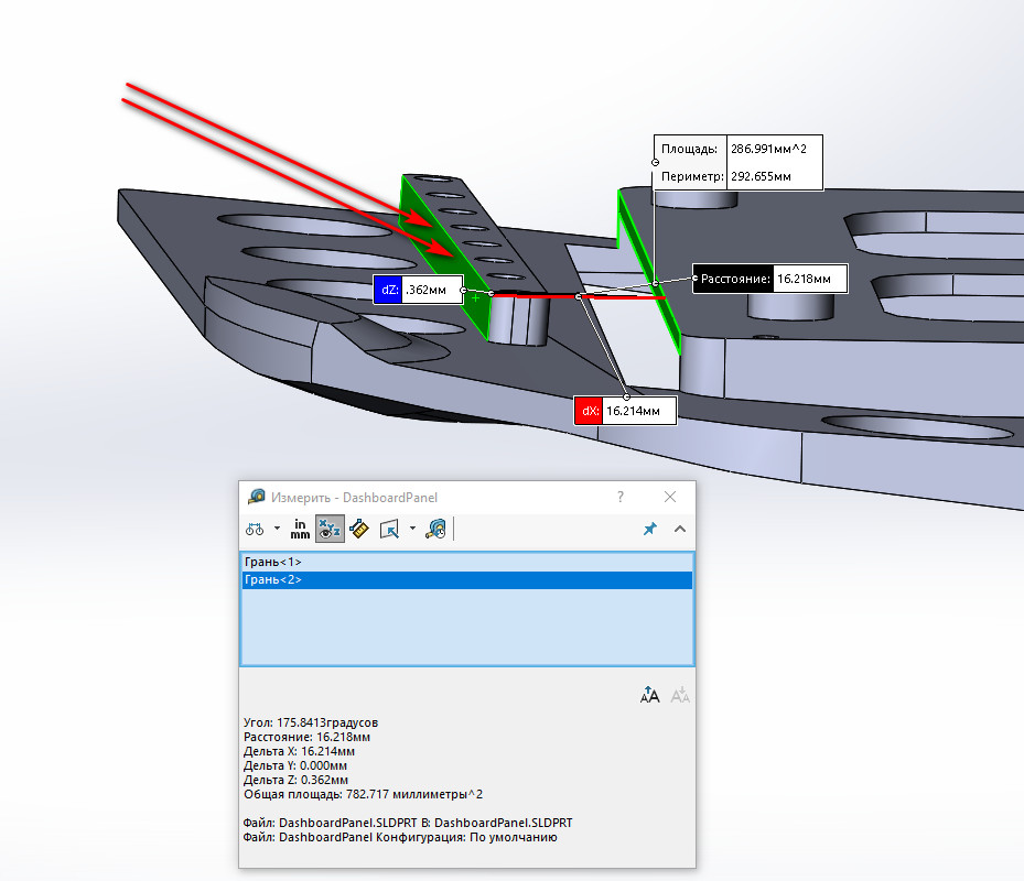

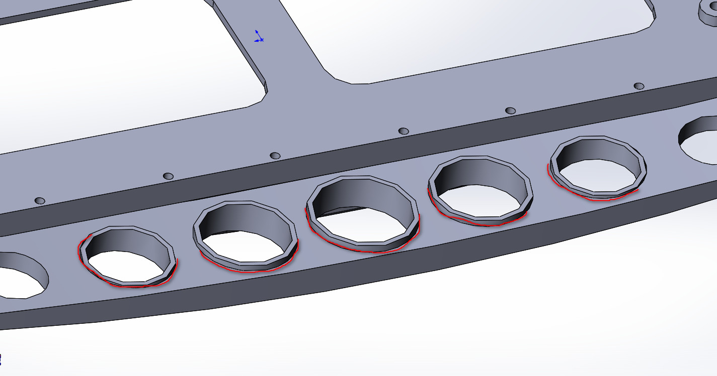

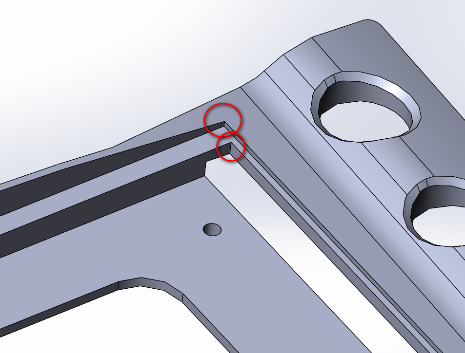

Большое спасибо за детальный разбор сложностей написания управляющей программы по моей модели! Предполагал что придется пройтись по всем моментам непосредственно с исполнителем.
Надо делать УП и проводить симуляцию, дабы посмотреть как там можно выйти из положения, в любом случае ничего критичного, влияющего на функционал или внешний вид.
Спасибо большое, еще раз, за подробный разбор, прям буду открывать этот пост в процессе финальной подготовки, проверки детали и обсуждения написания УП с исполнителем. Благодарю.
Ничего страшного, там предполагался радиус, само-собой и для этого как раз сделаны отступы по 0,5мм. Думаю пройтись там фрезой 2мм, получим радиус 1мм, то что нужно.Umnik писал(а):полагаю, что речь идет о практически всей детали)))ruslan_thai писал(а):Полагаю речь вот об этих участках?
Да, действительно, здесь придется поломать голову, посмотрим, если мелкой Bull Nose Mill или Ball Nose Mill при симуляции выйдет плохо, то уберем скругления в этом месте и доработаю после фрезеровки вручную.Umnik писал(а): Вот к этому углу ничем не подобраться, т.к. внизу к нему примыкает криволинейная поверхность, которую надо шариком закатывать, соответственно останется некий радиус в углу.
Там нет скруглений вокруг отверстий и этих выступов, если имеется ввиду изгиб нижней плоскости, то это задник и не страшно если там будут небольшие углубления от фрезы 3-4мм. норм. не вижу сложности. В любом случае суть этих выступов чтобы была плоскость у кнопок равная, там можно вообще сделать плоскость без кривизны.Umnik писал(а): по той же самой причине не подобраться к углам вот этим:
Как я и сказал в предыдущем сообщении, берем за направляющую для фрезы верхнюю грань и делаем угол 90 градусов, не смертельно, это задник, исключительно функциональная часть.Umnik писал(а): Кроме того, как вы делаете вот этот угол, очень хотелось бы видеть на 3х осях?
Да, там есть наклон, но опять же, я говорил в предыдущем сообщении что там можно убрать этот наклон и сделать угол 90 градусов, ничего страшного, это задник, крепления под кнопки.Umnik писал(а): Еще момент, стенки вот этой бобышки нифига не параЛлельны стенкам окошек)))
Ничего смертельного) пещерку поправим)))Umnik писал(а): Ну и самый треш, это вот эта пещера)))
