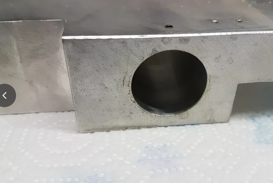

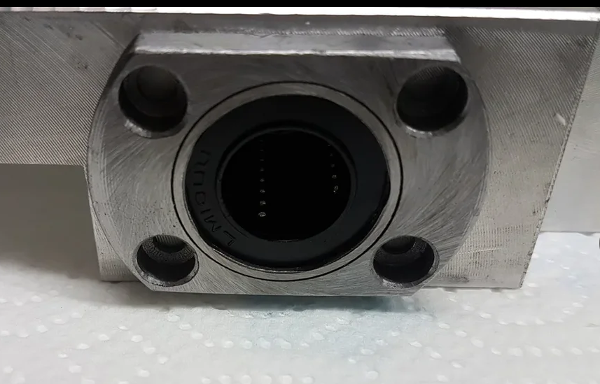

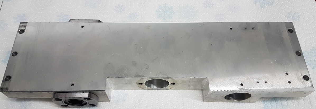

Есть китайский станок 3020 на круглых валах. В нем очень сильный люфт с рождения, поковырявшись я понял что это люфтят линейные подшипники в посадочных местах. Придумано заменить их на подшипники с фланцем. Для крепления надо просверлить в детали 16 отверстий под M4 глухих и нарезать в них резьбу таким образом, чтобы обеспечить соосность подшипников.
Моё понимание - нужен человек с нормальным сверлильным станком и прямыми руками. Даже если предположить :lol: что у меня есть второе - то нет первого. Территориально - Москва.
p.s. Да, я в курсе про висячие валы и все такое, но простенькие задачи по пластику этот станок всё-таки сможет выполнять...

Лично я, попытался бы сам сделать - без свердлильного.
Даже если немного под углом просвердлитися отверстие, то сам подшипник и так к плоскости прикручивается.
Вставил подшипник, обвел карандашом 4 отверстия, накернил по центру кругов, просверлил Ф3,3 мм на 15-20мм (много не нужно) простым шуруповертом, нарезал резьбу М4.
