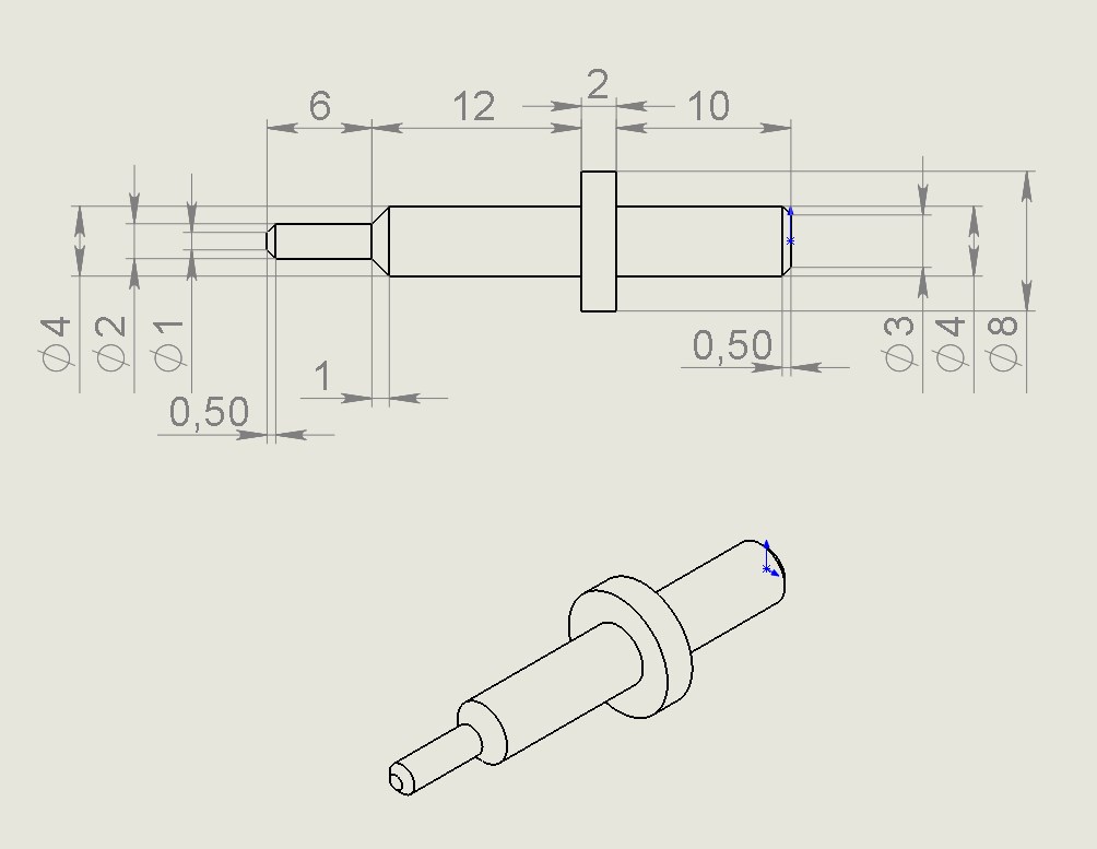

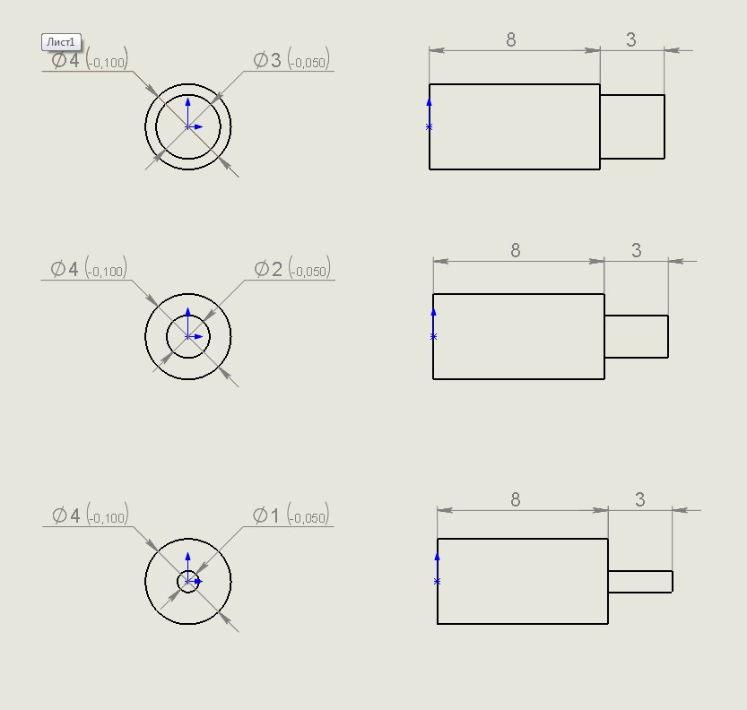

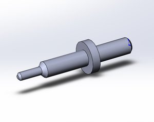

Три детали - токарка из любого чермета или нержавейки - последнее предпочтительно, но буду посмотреть на стоимость :) Все три детали идентичны, отличаются только диаметром выступа, по 10 штук каждой:
Screenshot_4.jpg (1937 просмотров) <a class='original' href='./download/file.php?id=151738&mode=view' target=_blank>Загрузить оригинал (27.36 КБ)</a>
Screenshot_5.jpg (1937 просмотров) <a class='original' href='./download/file.php?id=151739&mode=view' target=_blank>Загрузить оригинал (44.45 КБ)</a>
Диаметр основания - минимум 3.90 мм, максимум 4.00 мм, желательно 3.95. Диаметр выступов должен быть как можно точнее, но обязательно не больше указанных.

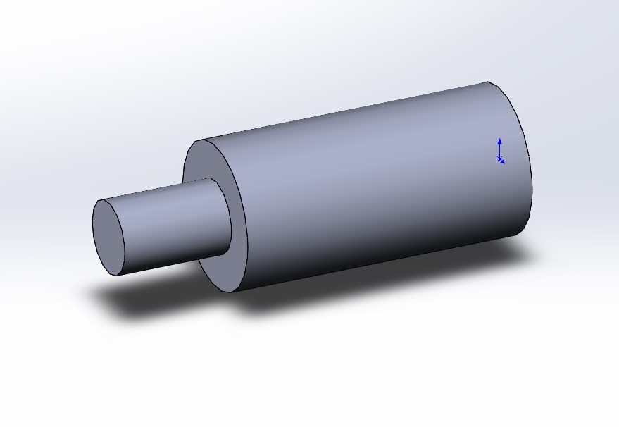

Последняя деталь - токарка из любого металла - латунь, бронза, дюраль, чермет... 20 штук:
Screenshot_6.jpg (1926 просмотров) <a class='original' href='./download/file.php?id=151764&mode=view' target=_blank>Загрузить оригинал (24.96 КБ)</a>
Screenshot_7.jpg (1926 просмотров) <a class='original' href='./download/file.php?id=151765&mode=view' target=_blank>Загрузить оригинал (50.12 КБ)</a>
Никаких особых допусков.
Имеются модели в SolidWorks 2014.
Небольшое пояснение: три последних детали должны основанием (4 мм) входить в отверстие первой детали. Желательно чтобы входили свободно, но сильно там не болтались :)

AndyBig писал(а):Диаметр основания - минимум 3.90 мм, максимум 4.00 мм, желательно 3.95. Диаметр выступов должен быть как можно точнее, но обязательно не больше указанных.
Есть система допусков, которая показывает, что Вам именно нужно. При таких размерах (для меня лично) допуск 0,02, как карандаш в стакане.

tehnic писал(а):Есть система допусков, которая показывает, что Вам именно нужно. При таких размерах (для меня лично) допуск 0,02, как карандаш в стакане.
Я не инженер, оформление чертежей - не мой конек. Но вроде бы допуски постарался указать где они важны :) Для меня допуск в -0.05 на выступах этих пеньков в принципе устроит. Даже, в общем-то, -0.10 мм будет не совсем смертельно, хотя и нежелательно.

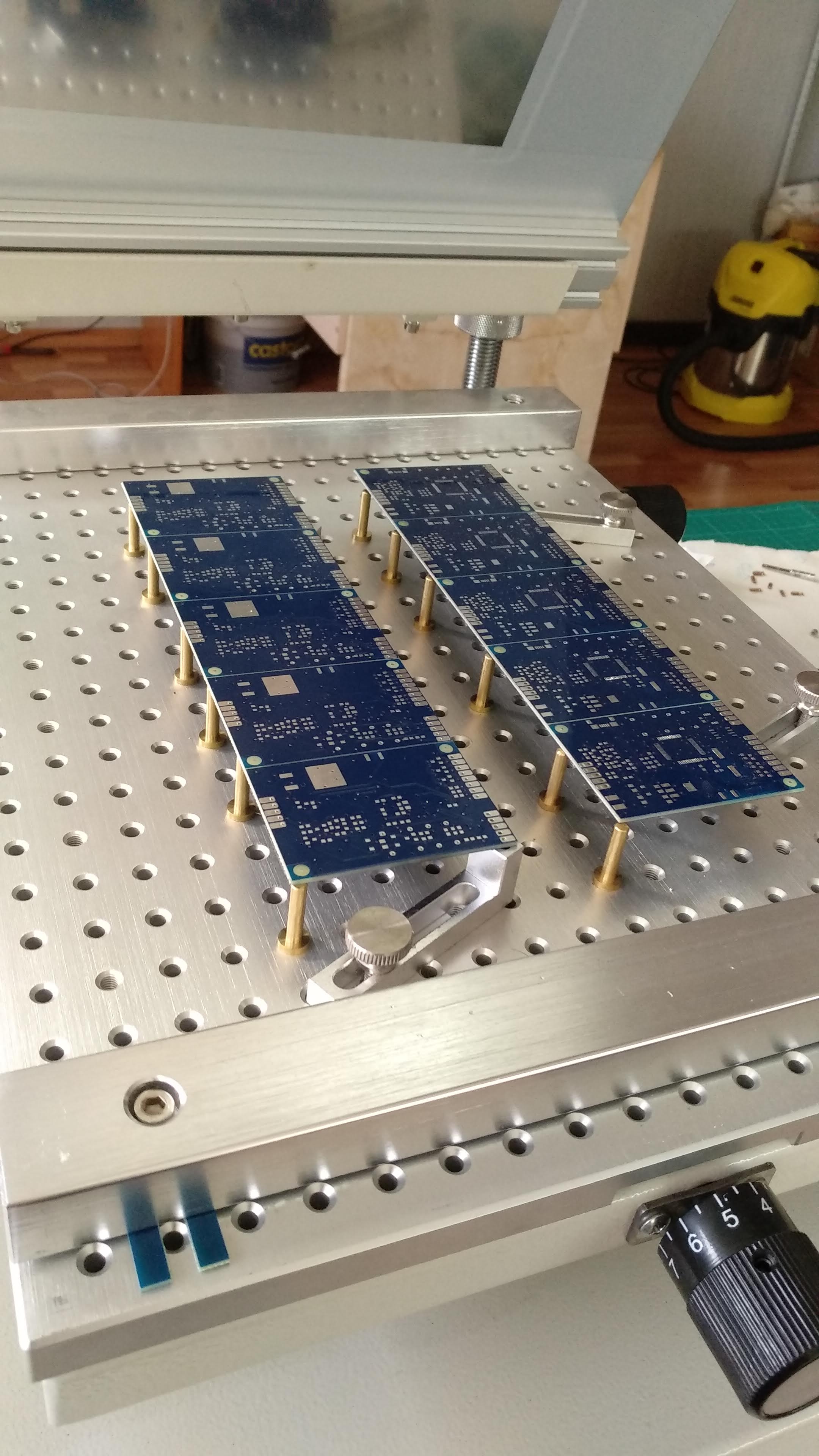

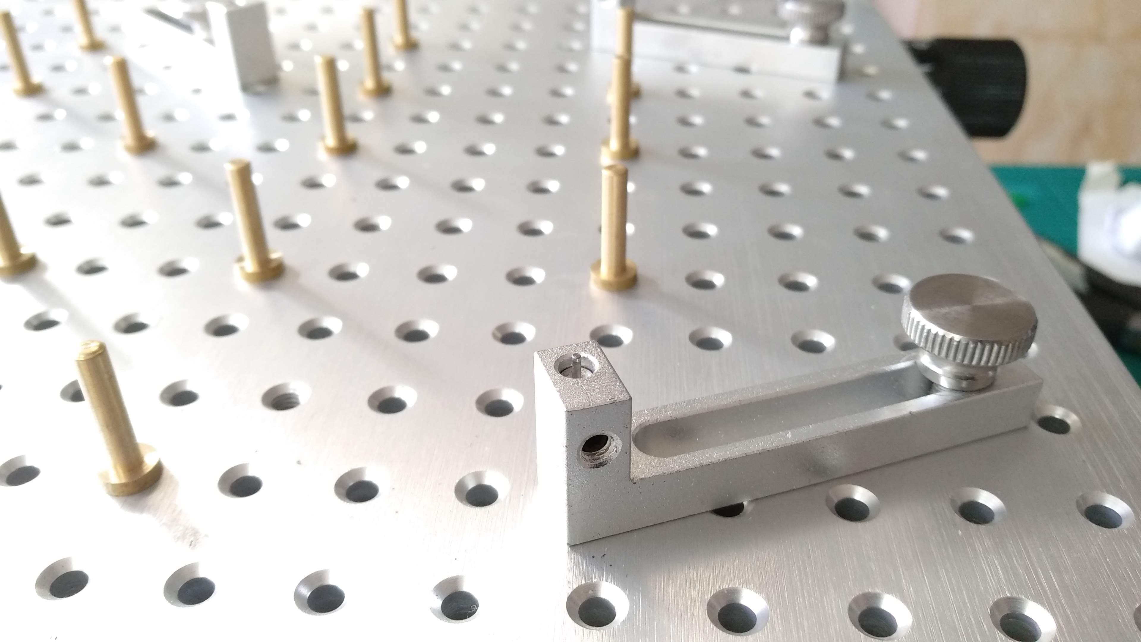

Трафаретному принтеру. Это оснастка для фиксации и поддержки плат. Эти дюралевые держатели прикручиваются к рабочему столу принтера, штифты с тонкими выступами вставляются в эти держатели, а плата одевается отверстиями на выступы штифтов. Последние стойки - для поддержки платы по всей площади. У него в комплекте идут эти части, но их маловато для того, чтобы предусмотреть фиксацию 4-6 разных плат :)
