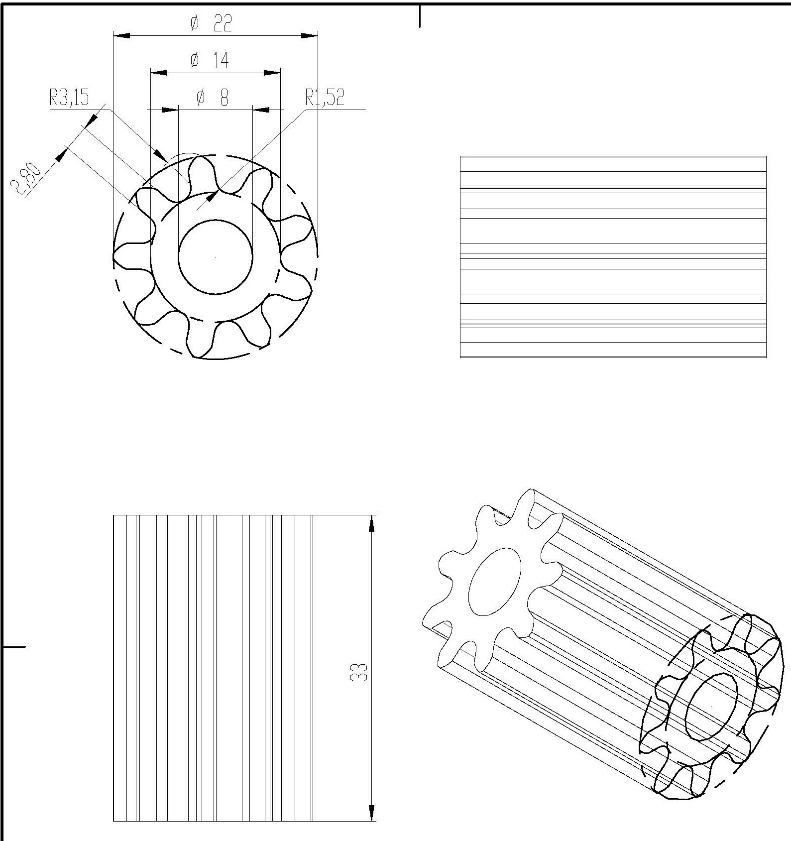

Необходимо вырезать шестеренку, материал ваш, можно хоть Ст3 но лучше что нибудь попрочней:
Модуль 2
Зубов 9
Высота шестеренки 33мм
Внутренний диаметр 8мм
Стоимость, срок выполнения, и как с доставкой в Россию?

zman88 писал(а):можно хоть Ст3 но лучше что нибудь попрочней:
Есть что то похожее 40Х (по крайне мере так промаркирована была)
zman88 писал(а):Модуль 2
Зубов 9
С посадкой 8мм не понятно. Как садиться должна? Или в квалитетах или на словах: болтаться, свободная посадка, с натягом, запрессовка.
Цена резки получается 7800тенге в рублях получается так https://www.google.kz/search?q=7800+%D1 ... e&ie=UTF-8
Посчитать доставку можно здесь: https://www.dpd.ru/ols/calc/calc.do2
В графе откуда выбрать: г. Шымкент, (Южно-Казахстанская обл.)
Если нужно быстро выбираем от двери, чтоб курьер забрал(тогда оплата за доставку при получении). Если не срочно раз в неделю ездим в DPD(тогда платим мы за доставку при отправке).

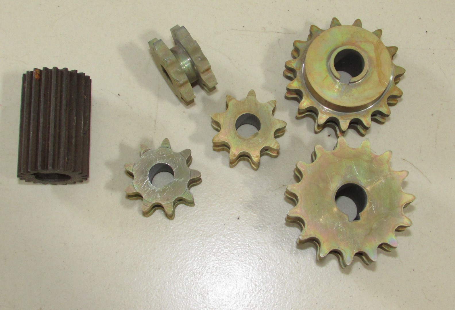

Можем нанести гальваническое покрытие, фосфатирование. При штучном заказе будет дороговато 1000тенге/шт.
На фото слева без покрытий, справа покрытие цинком.

свободная посадка, покрытие не требуется.

Готово, можно оплачивать.

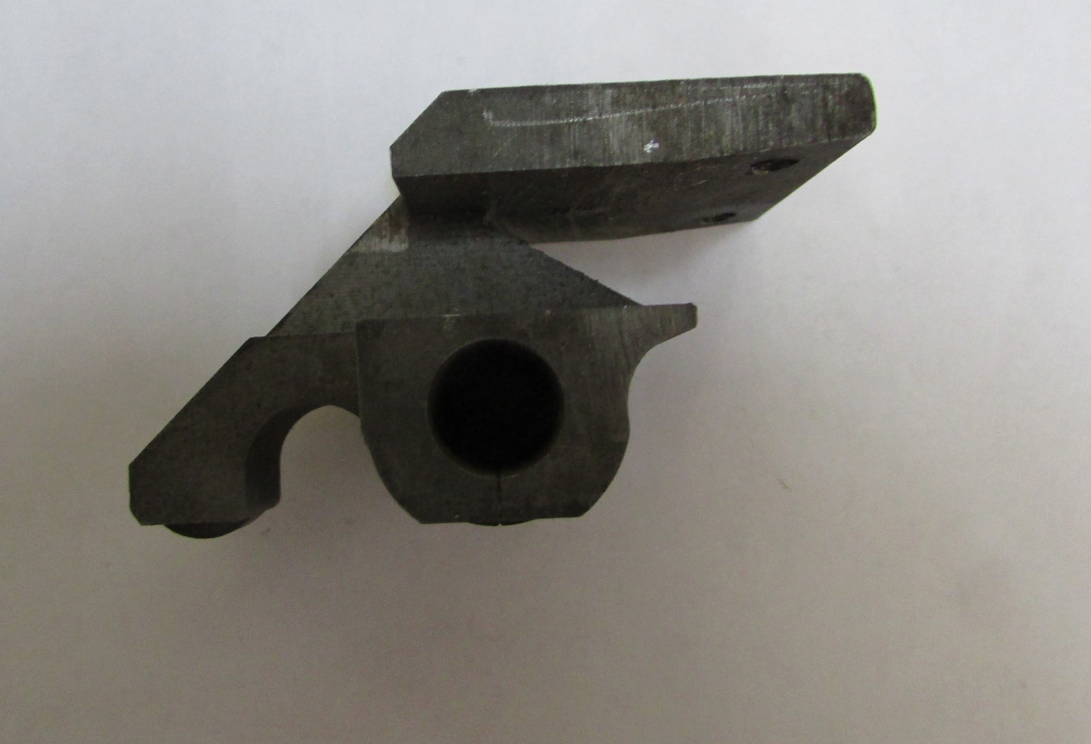

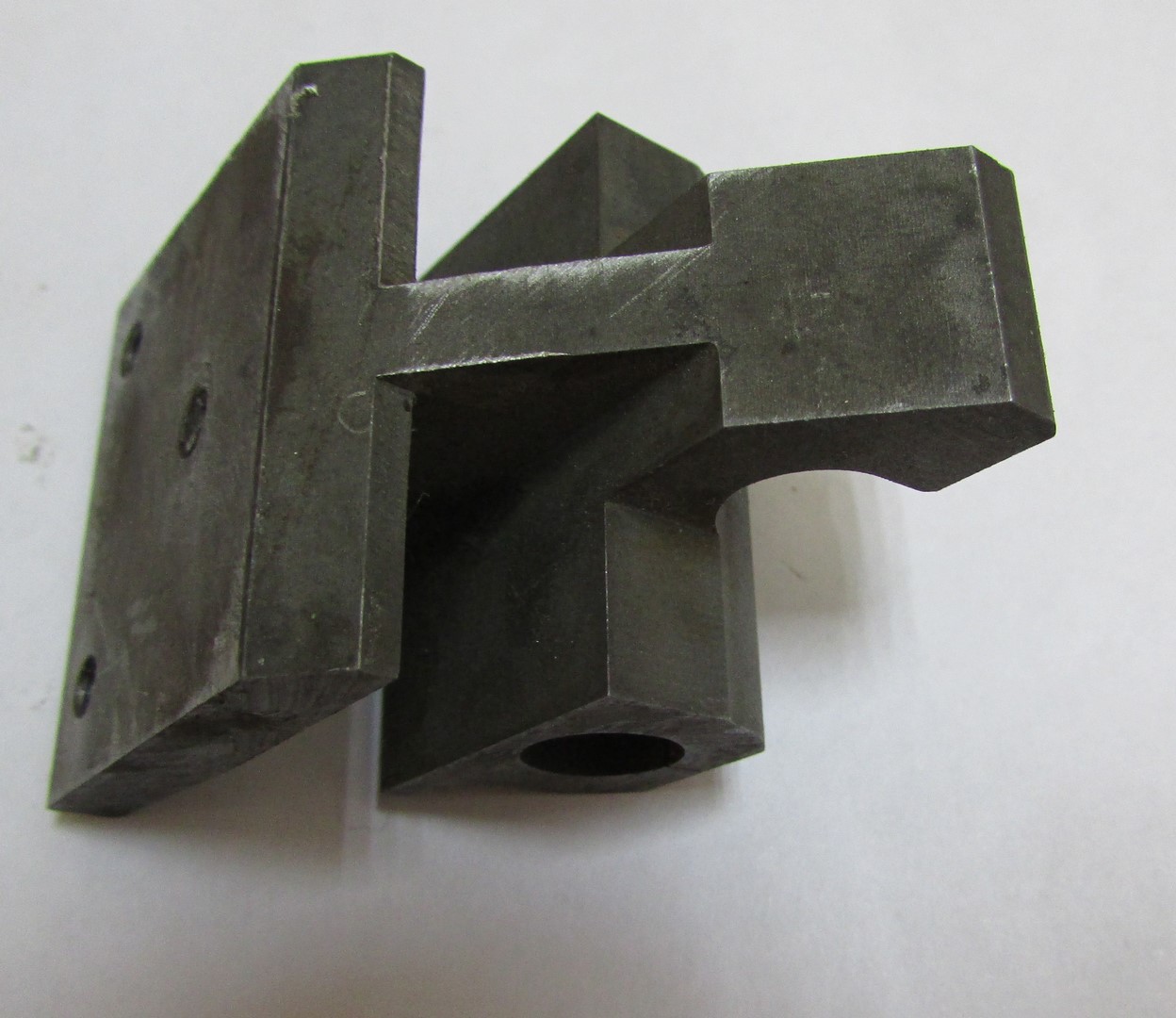

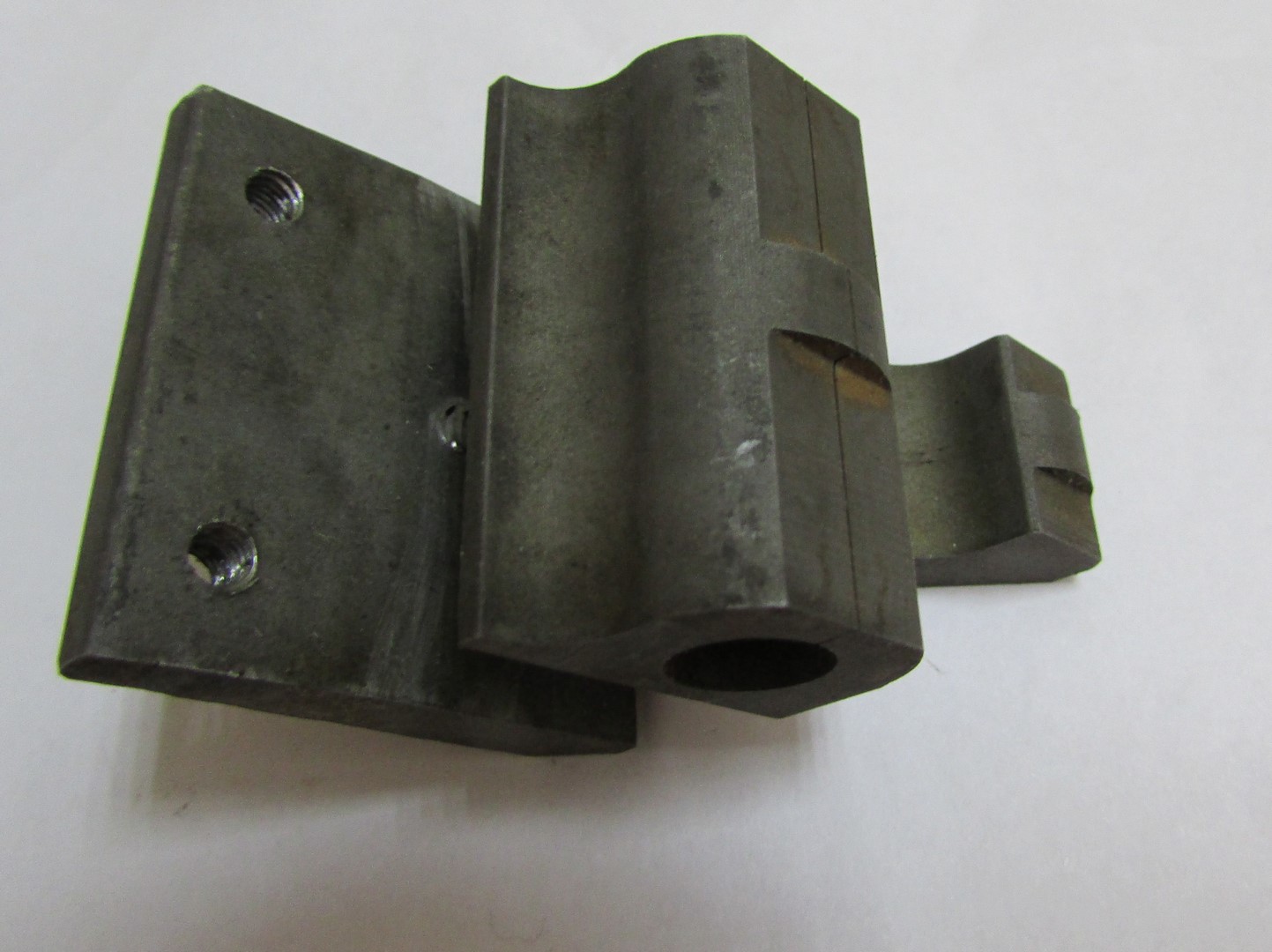

Делали вот таку "лапку" от упаковочного оборудования. Сделана почти полностью на эрозии, не считая крепежных отверстий. Цена 4000руб при заказе от 20шт.

zman88 писал(а):и как с доставкой в Россию?
Ваш заказ отправлен через DPD.ru

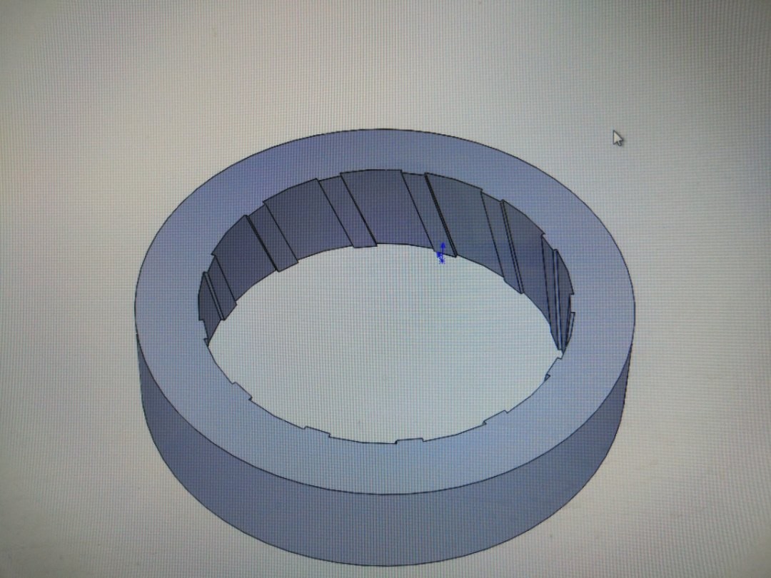

Здравствуйте, получиться сделать такую деталь? Материал д16т или аналог наружный диаметр 49мм.

Угол наклона шлицов какой? точность какая нужна? Кол-во?

Угол примерно 20 градусов, пол десятки, 1 штука. чертежи перешлю, там более точная информация.

У нас наклон максимум 15 град, при 10-12 уже проволока слетает. Чтобы получить точность в пол десятки, нужно точно указать в программе расстояние между точками где гнется проволока. А это весьма затруднительно померить. Потому придется делать кучку деталей, чтобы получить одну. Из-за одной детали это не рентабельно будет.
