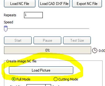

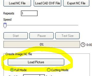

Там ничего сложного
Заходишь туда и выбираешь свою картинку, выставляешь желаемые параметры.
Если будет выдавать ошибку то:
Панель управления - "изменение языка интерфейса" - на вкладку "форматы" - "Дополнительные параметры" - и тут в графе "Разделитель целой и дробной части" меняем запятую на точку.

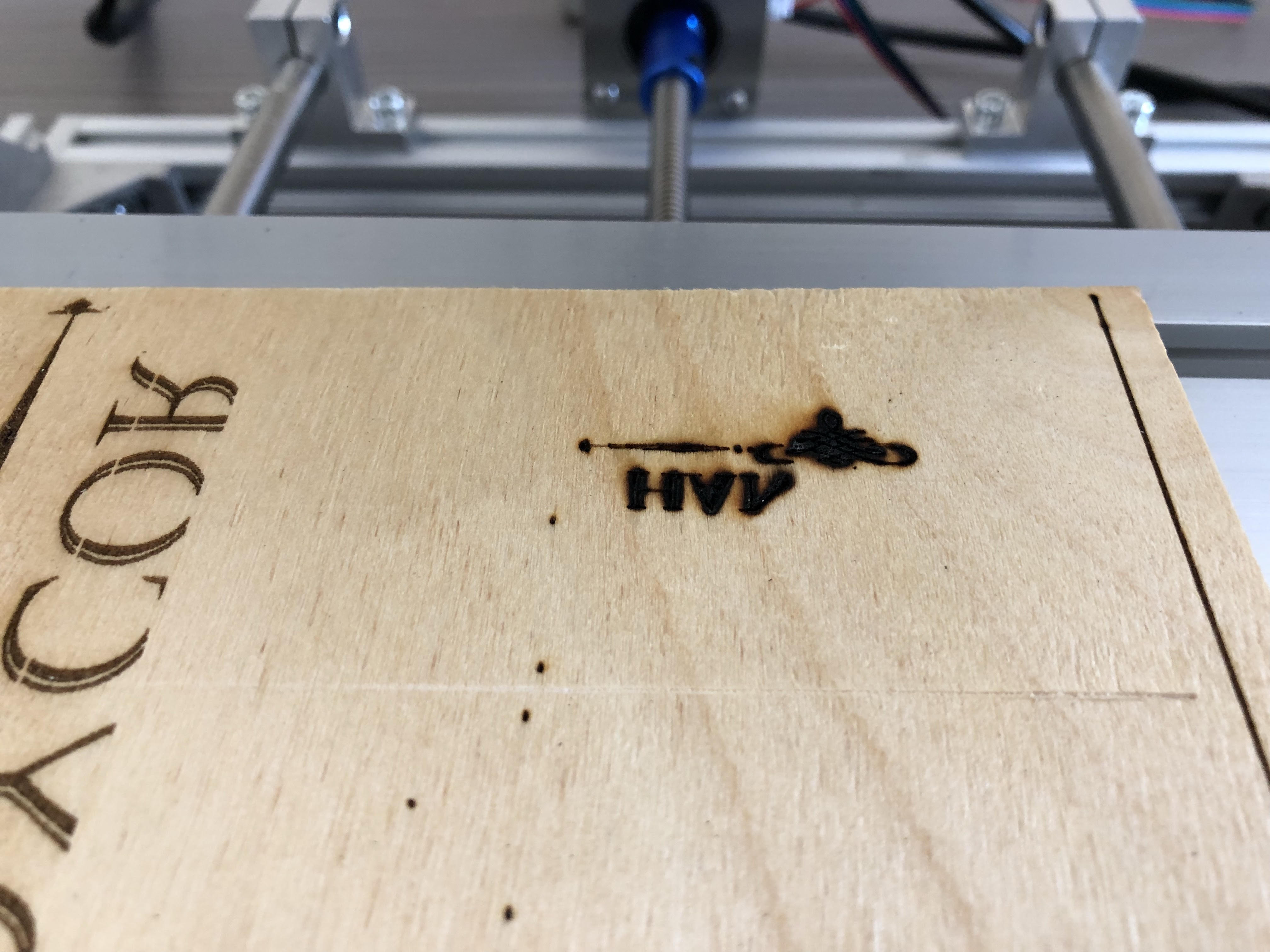

Получилось сделать NC-ку. Спасибо.Rion писал(а):Там ничего сложного
Только как бы я не игрался с линиями на мм и мощностью лазера в настройках - всё равно выжигает каку.

Re: nc для моего лого
Размер точек больше ставь. Или масштаб увеличивай.
