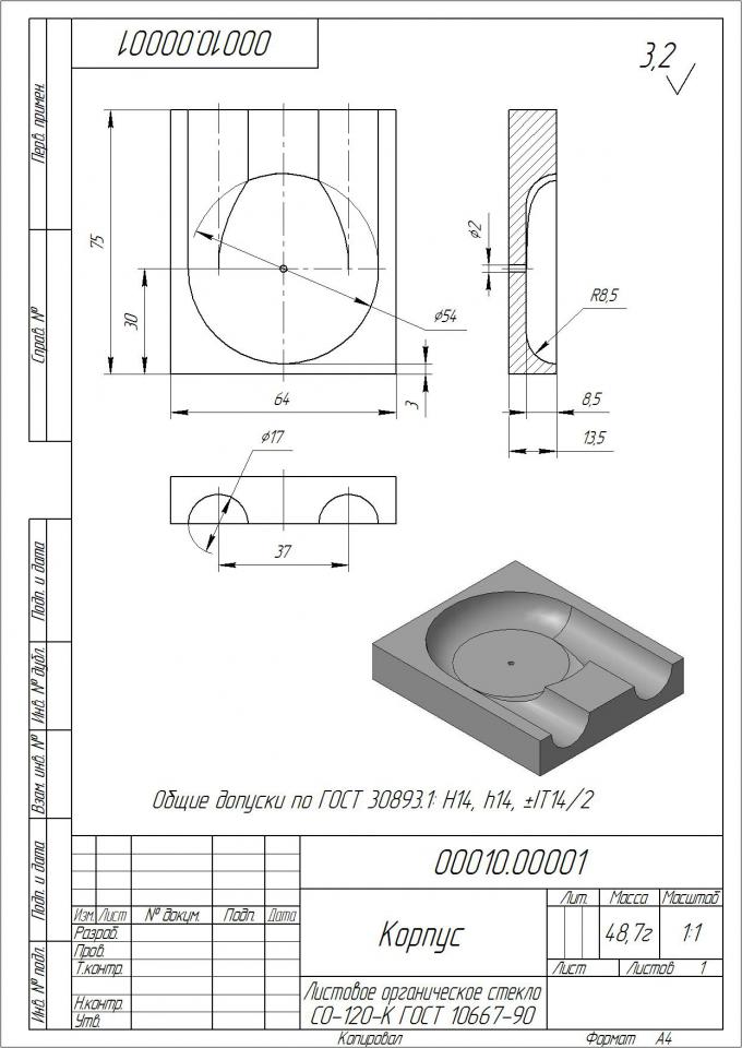

Здравствуйте.
Нужно сделать 8 деталей из оргстекла, 4 как на рисунке и еще 4 ролика (материал исполнителя, поиск/покупка - будет оплачена)
Территориально не важно, готов оплатить курьеров/пересылку. В поиск не шлите, был, конторам не интересно (заказ мелкий), авиамодельные форумы пробовал, тихо как в могиле. Есть у народа станки, но так, для сэбэ. На заказ никто не отозвался.
Спасибо.
Снимок.PNG (2862 просмотра) <a class='original' href='./download/file.php?id=135047&mode=view' target=_blank>Загрузить оригинал (95.77 КБ)</a>

Валяется кусок оргстекла толщиной 17 мм. Какая у вас толщина и габариты изделий?

ultrus писал(а):Валяется кусок оргстекла толщиной 17 мм. Какая у вас толщина и габариты изделий?
вот
Штриховка на роликах "поплыла", т.к. были внесены изменения, увеличена толщина, перерисовывать не стал, не думаю что это критично важно.

Xoox писал(а):вот
Ну дык корпус насоса изготовить на фрезере - нефик делать, а вот ролик - это уже токарка. Яснее надо ставить задачи и в другом разделе форума, есть у нас такой: http://www.cnc-club.ru/forum/viewforum.php?f=164

ultrus писал(а):
Xoox писал(а):вот
я в фрезеровке человек новый), не знал. Напишу туда про ролики, спасибо.
думал все в одном месте заказать, чтоб не дробить заказ.
А с корпусом, возьметесь?

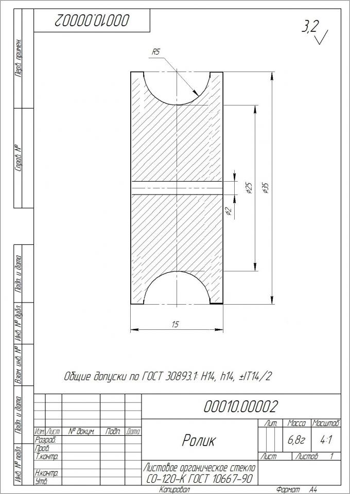

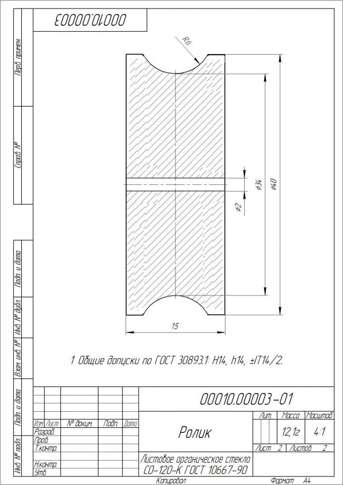

Здравствуйте.
Нужно сделать 4 ролика из оргстекла(материал исполнителя, поиск/покупка - будет оплачена)
Если кто возьмется, напишите как с Вами связаться и стоимость такой работы.
Москва
Спасибо.
ролик.jpg (2689 просмотров) <a class='original' href='./download/file.php?id=135054&mode=view' target=_blank>Загрузить оригинал (89.12 КБ)</a>
ролик1.jpg (2689 просмотров) <a class='original' href='./download/file.php?id=135055&mode=view' target=_blank>Загрузить оригинал (82.95 КБ)</a>

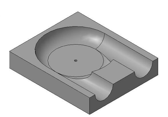

Xoox писал(а):Отправил
Нужна 3D модель, а не рисунки. Обработка будет радиусной фрезой, а по чертежу сложно понять сопряжения с плоскостьями.
Предполагаю, что в некоторых местах не получится прямых углов, по этому и сомнения...
Можете на моем чертеже пометить в каких местах возможны "косяки", возможно это не будет критично. Если это невозможно, попробую найти человека который сделает 3D, в какой кстати программе модель должна быть изготовлена?

Потому как 15-20мм довольно дефицитный размер
Дихлорэтан творит чудеса :) 10мм оргстекло найти гораздо легче. Что до ролика, то сделать его из 20мм листа на токарке - задача не самая простая - за что-то же надо его зажать. Да и выбрать полукруглый паз без ЧПУ не каждый токарь сможет качественно.
