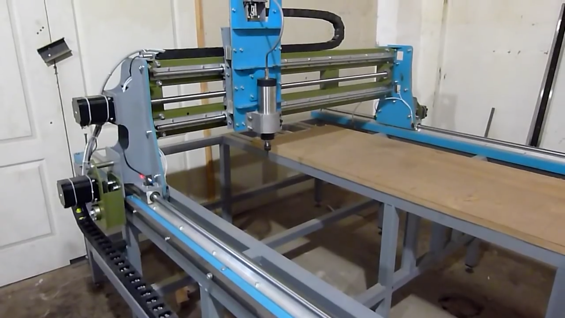

Re: Необходимо составить полный список для постройки станка
Сообщение ejik »
Пусть будет такой
Screenshot_20170410-195450.png (2169 просмотров) <a class='original' href='./download/file.php?id=108564&mode=view' target=_blank>Загрузить оригинал (1.47 МБ)</a>
Сообщение Jek-66 »
ejik писал(а):что надо добавить или убрать
Добавить: еще как минимум полсотни позиций.
Убрать: из головы идею приобретения комплектующих по указанным в счете ценам.
Сообщение Jek-66 »
ejik писал(а):Размер рабочего поля 1520*1520 , использовать буду для раскроя и фрезеровки берёзовой фанеры 18-22 мм.
Выскажу свое субъективное мнение. Городить станок с таким рабочим полем только для того чтобы раскроить лист фанеры за один прием - тактически не верно. Когда кроишь лист металла на плазме - да, это оправдывает средства. Но распускать фанеру фрезой - это совсем другая песня. Если не будет вакуумного стола, то все элементы придется крепить индивидуально. Я бы порекомендовал вам одну ось сделать вдвое меньше: вы бы и затраты уменьшили на станок и оператору работать на нем будет удобнее. А распилить стандартный лист фанеры на две половинки обычной циркуляркой -это дело 5-ти минут.
Сообщение Ershoff »
ejik писал(а): есть и нал и безнал, у меня маленькое ЧП из двух человек,а сидеть на попе ровно не по мне, вот и развиваюсь по тихоньку
Ну тем более не стоит покупать по таким лютым ценам.
Я думал вы бюджетник, и вас кто-то обязует потратить деньги безналом на родине - а раз свои, кровные - верно люди вам говорят не торопитесь.
Сделайте проект, подберите комплектующие, (хорошие) притащите их из Китая - вам недалеко.
пысы имею личный опыт( или опыт имеет меня) по сборке станка из того, что под рукой(куплено по случаю) и без детального проекта.
Вам все в один голос говорят не торопитесь вот и прислушайтесь.
Не ну если есть желание поиметь гемороя то дело ваше.
Сообщения: 13713
вам надо заказывать не список а проектирование станка а из проекта уже можно получить полную спецефикацию до винтика.
Сообщение torvn77 »
Посмотрел pdf со счётом, на ум пришло две вещи
1)Не стоит покупать электронные компоненты пока механическая часть станка не будет собрана, по той простой причине что на момент сборки соответствующие компоненты будут и лучше и дешевле и лучше купить их тогда а не сейчас.
2)Поскольку рейка напрямую прикручивается к станине то действительно надо делать проект станка, в отличии от ШВП рейку просто так не передвинуть.
