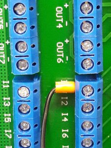

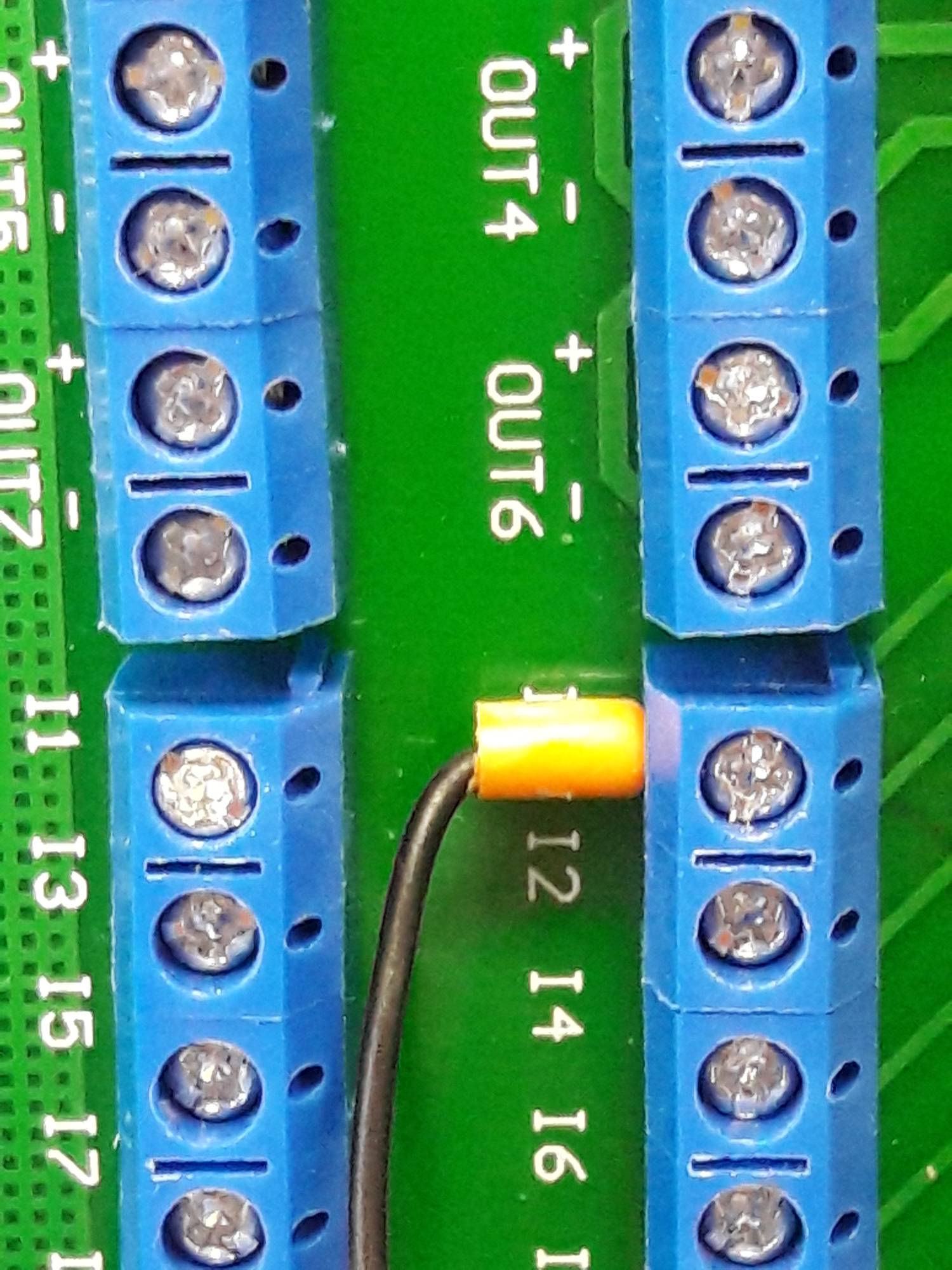

пожелание к технологическому дизайну. Очень не удобно подключать провода обжатые гильзами к второму ряду колодок на плате IO, ну и выходят они из юбки гильзы под прямым углом.
20190710_125317.jpg (5998 просмотров) <a class='original' href='./download/file.php?id=166083&mode=view' target=_blank>Загрузить оригинал (290.18 КБ)</a>
А еще, из-за одного общего gnd все начинает обрастать кучей колодок. Не знаю, может так на всех платах, но это тоже не совсем удобно. От датчика идет три провода в общей изоляции, чтобы часть контактов завести на вход, а один общий, надо снять достаточно много изоляции (так как колодка GND в стороне от платы) и получается паутина мелких проводков. Прям дикое желание сделать отдельную контактную плату, где gnd будет на каждый in и out, чтоб все было красиво :D

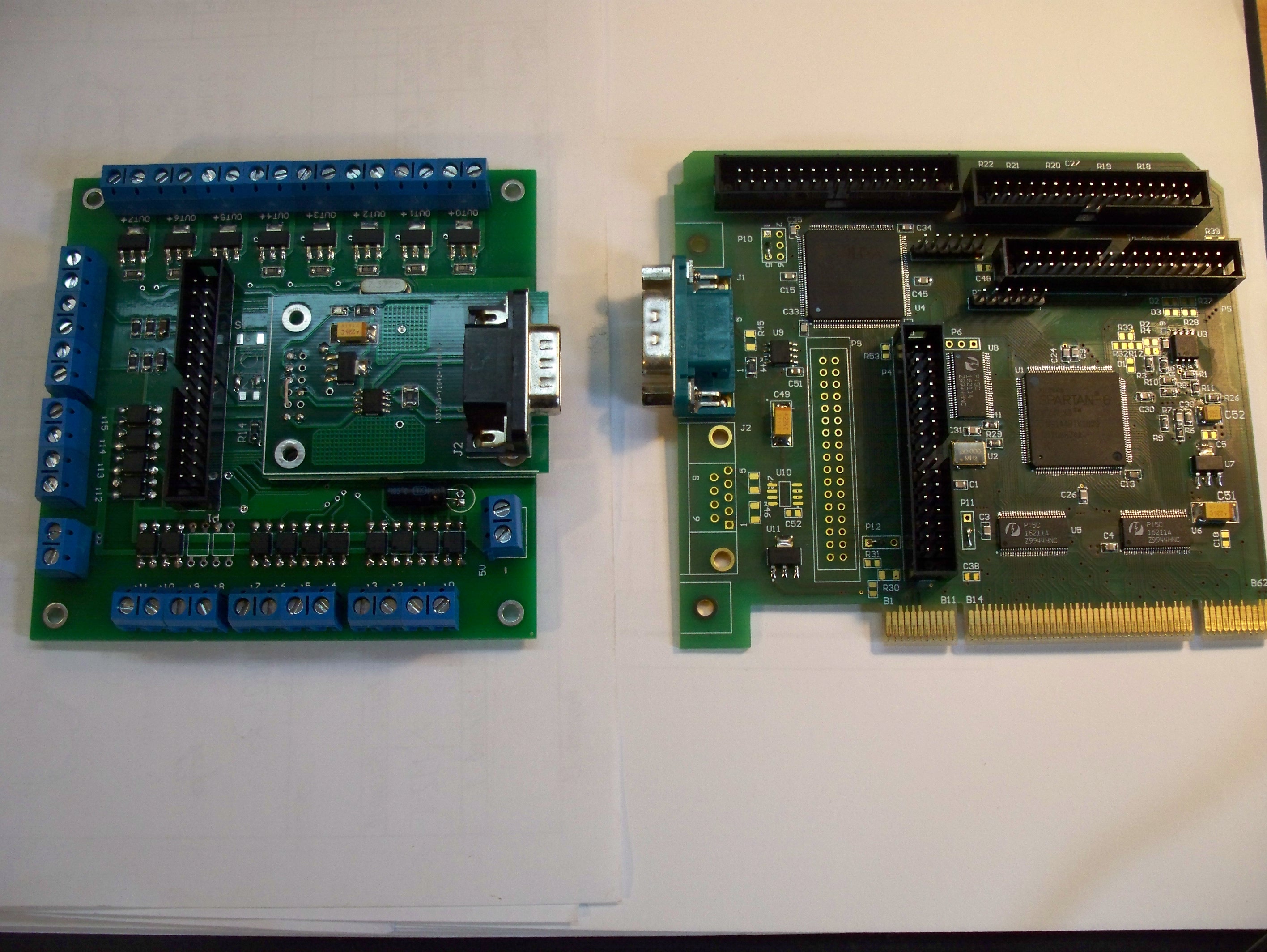

Недавно тут наконец собрали проект в котором можно подключить плату IO-rs485 к MAIN-PCI.
Будем ждать отзыв.
