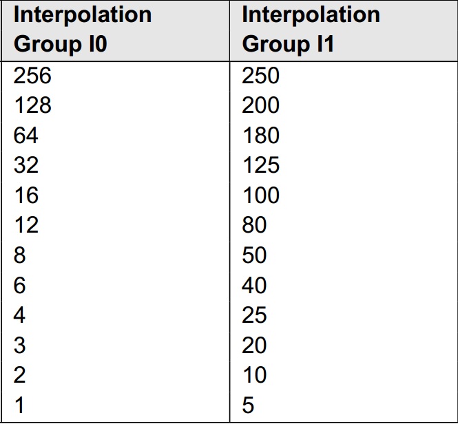

UPD: Можно выбрать любые два коэффициента интерполяции (переключаются перемычкой) из следующих рядов значений:
