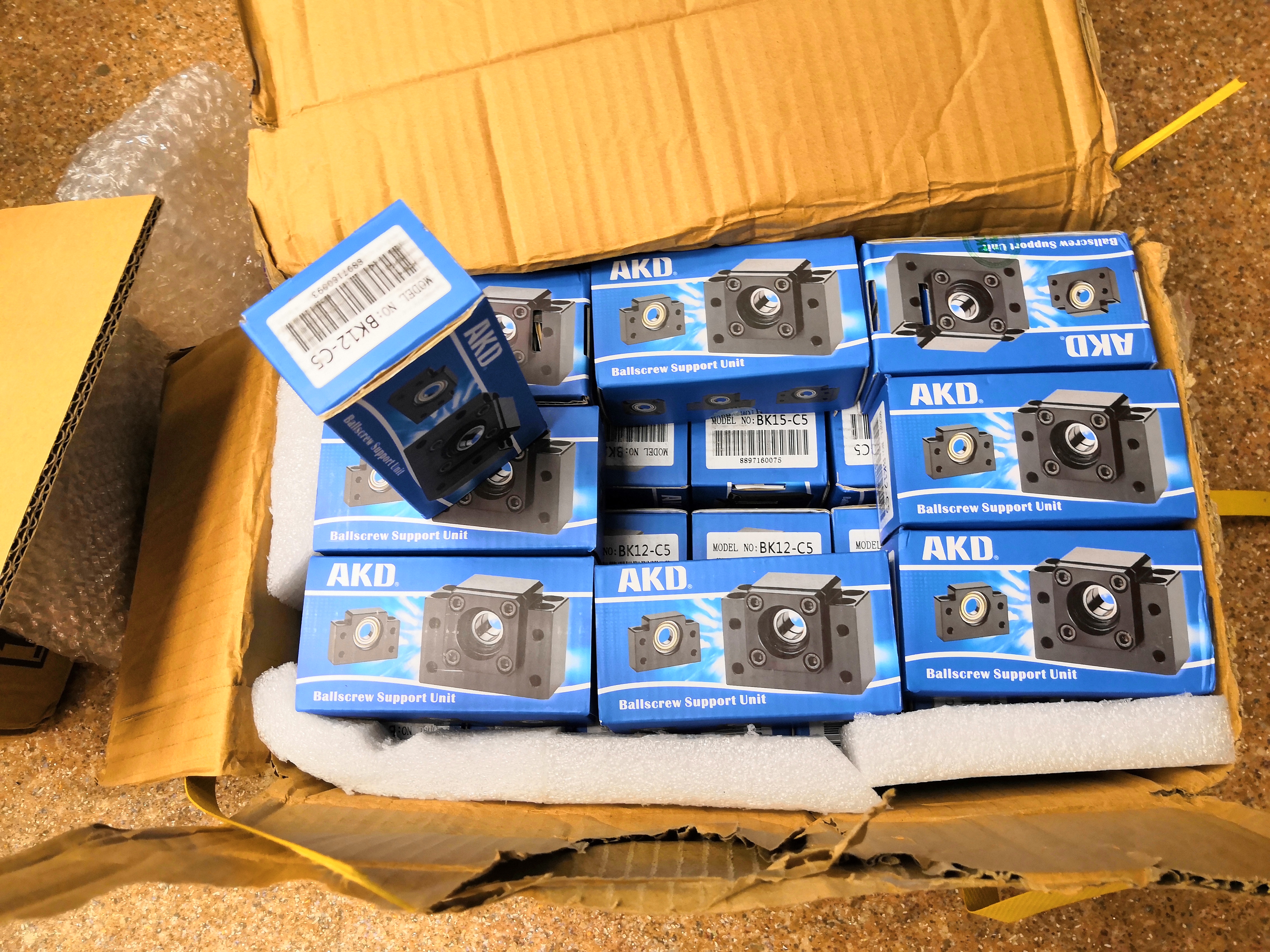

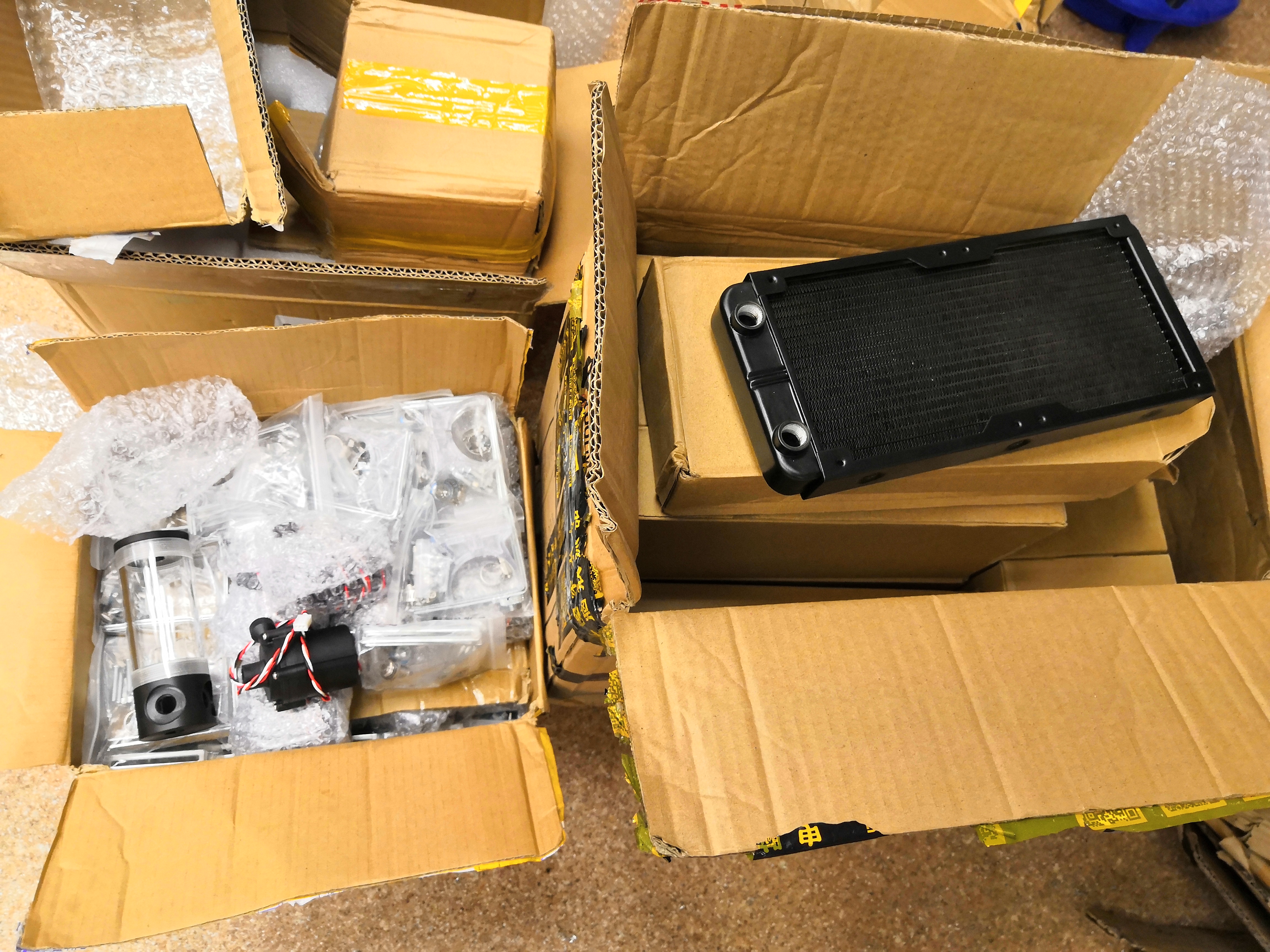

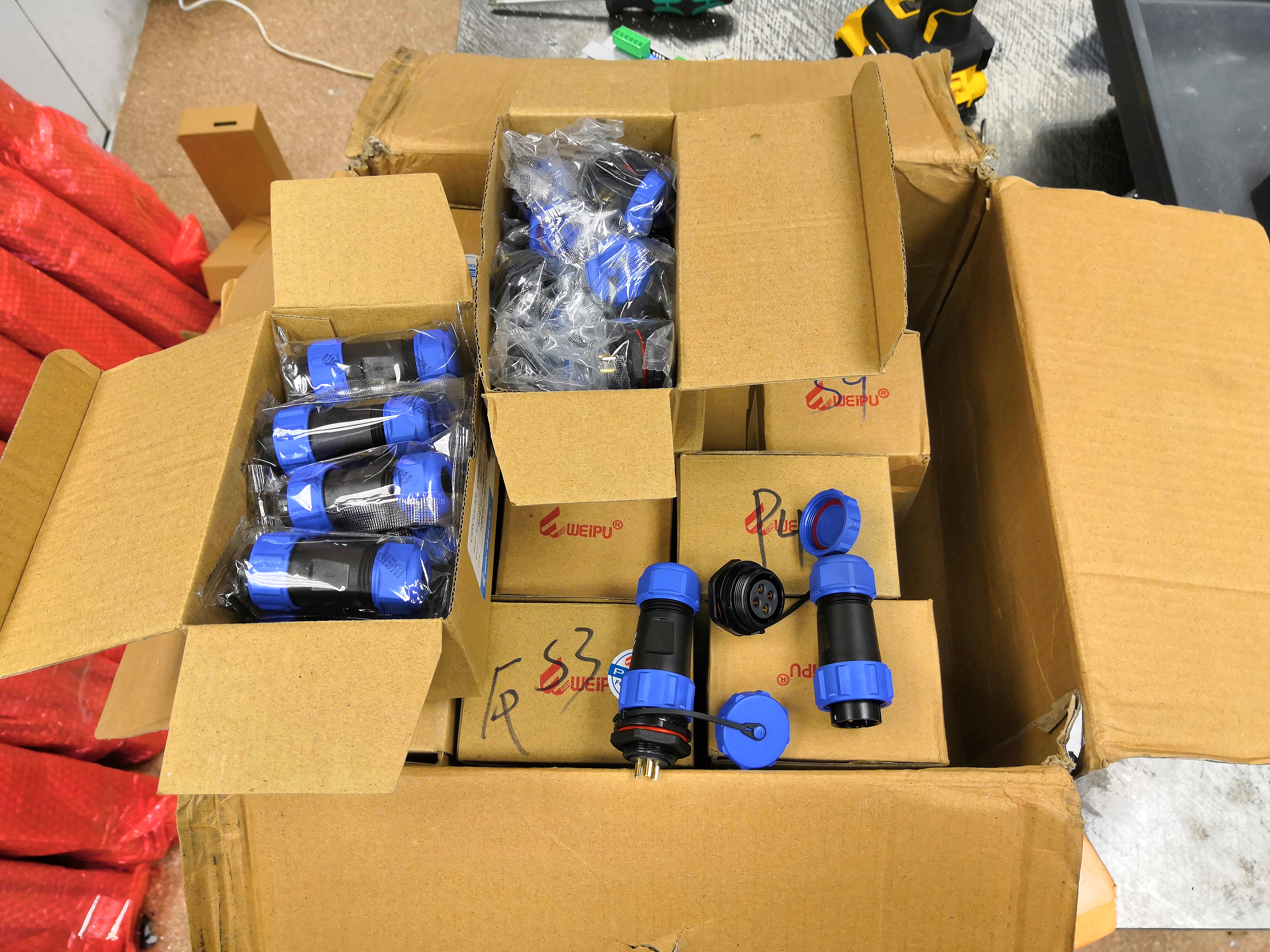

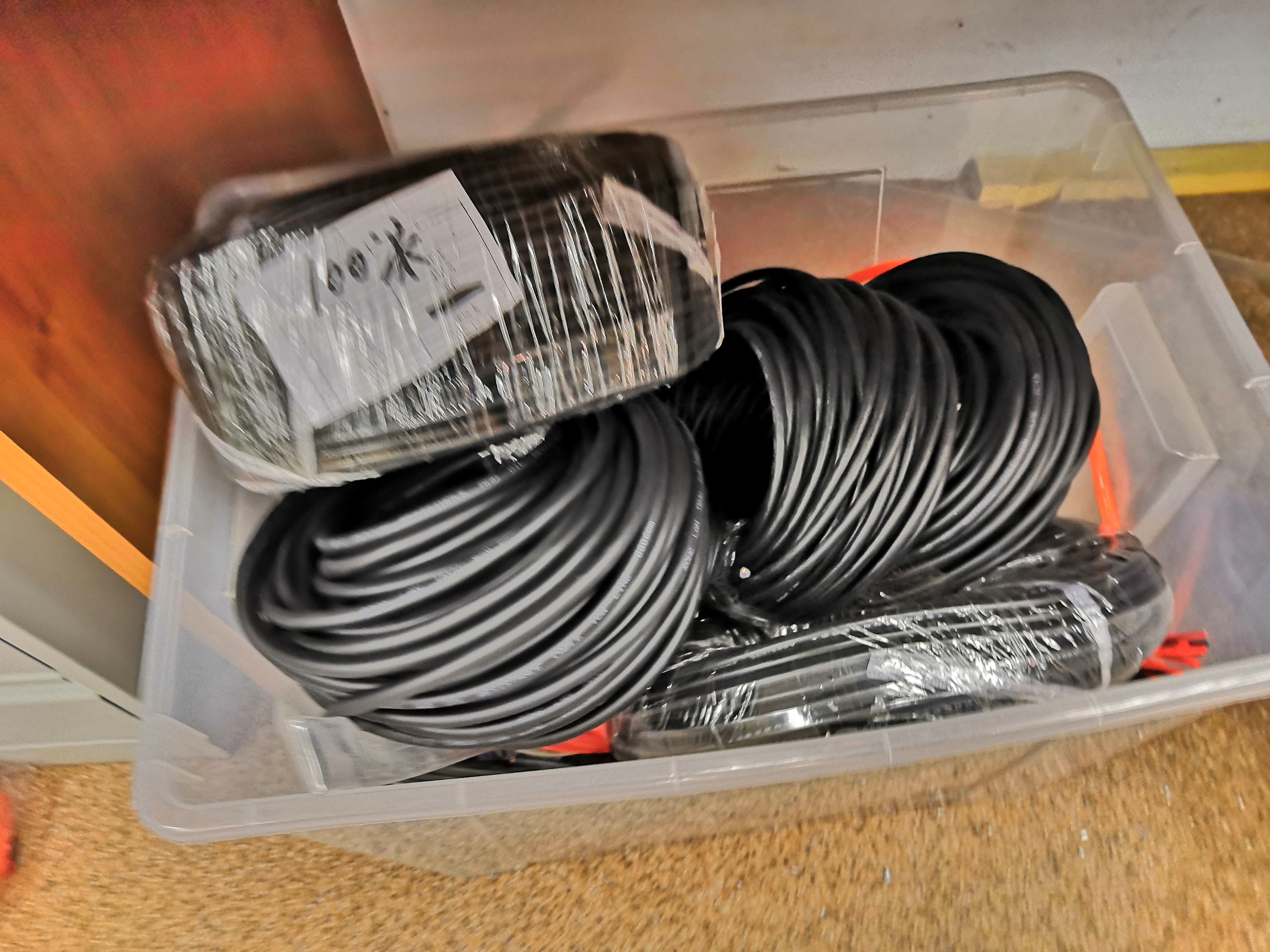

- frezeryga
- Почётный участник
- Сообщения: 12227
- Зарегистрирован: 18 авг 2013, 16:08
- Репутация: 5069
- Откуда: Жуковский
- Контактная информация:
Re: сервы, шпиндели, частотники, из Китая
Приехало еще чутка железяк от гены.
