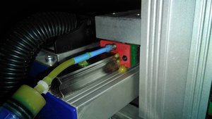

Судя по фото отсюда Re: ЧПУ станки от cncsam #245 "система смазки" - это набор трубочек, переходников и фитингов, которые идут от кареток и гаек ШВП наружу. Без этого полноценно смазать станок почти невозможно.
Но "централизованной" эту систему я бы не назвал.

Сергей Саныч писал(а):Судя по фото отсюда Re: ЧПУ станки от cncsam #245 "система смазки" - это набор трубочек, переходников и фитингов, которые идут от кареток и гаек ШВП наружу. Без этого полноценно смазать станок почти невозможно.
Как-то так.

evgenymcp писал(а):Как-то так.
Тогда да :)
